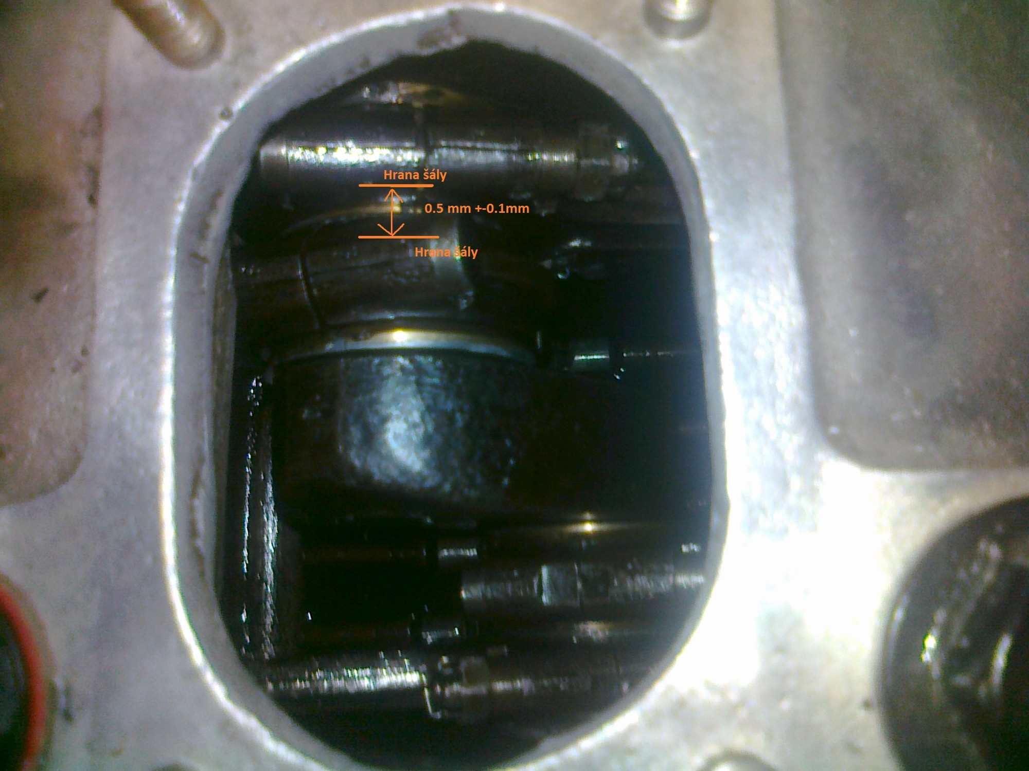

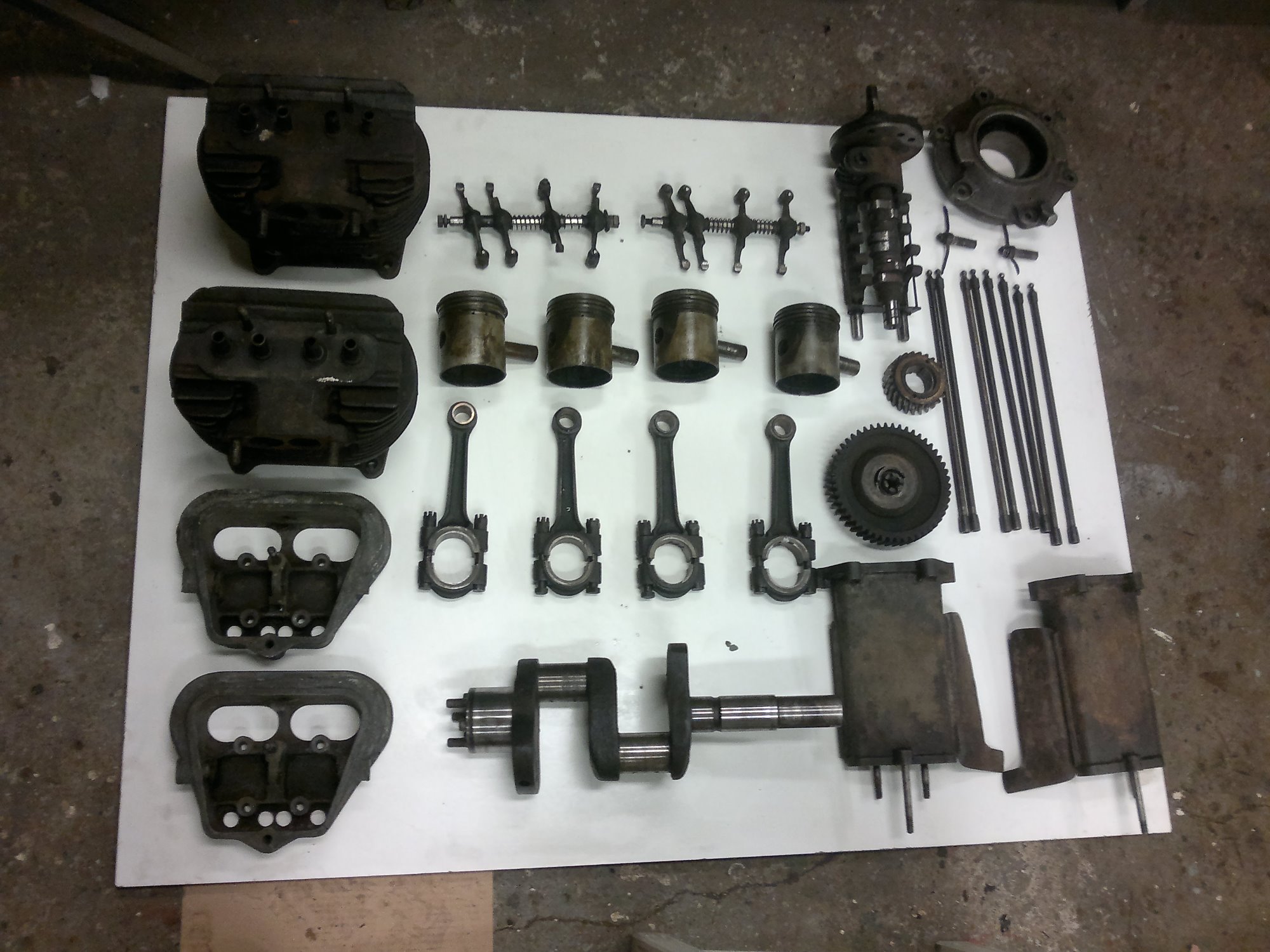

Zdravím všechny,
měl bych na vás dotaz ohledně vůle mezi ojničními šálami na klice. Mám motor po GO, i nově odlité ložiska vč. šál na klice, výbrus, písty de facto vše. Motor v záběhu, nenajeto celkem nic (cca10 km). Začalo se objevovat mírné klepání. Zjistil jsem, že to klepne při každé pulotacče, tzn. HÚ a DÚ. Mechanicky jsem našel vůle prave mezi šalami na klice jak 1,2 tak i 3,4. Ktere jsou za studena 0.5mm +-0.1mm axialne, tedy mezera mezi salama a v mrtvem uhlu maji tendenci o sebe tuknout.
Spravna vule asi zalezi na slozeni kompozice z jakeho jsou vylity a teplotni roztaznosti, ale podle vasich zkusenosti, Karle, jaka by mela byt vule mezi salama na klice?
Predem moc dekuji za odpoved!

Príspevok od užívateľa T57Becko » 08 Júl 2016, 20:08
zdravim , vola je sice vacsia ale aj tak ak su ojnice kolmo na klukovku nemali by pri zatazeni o seba klepnut , ci tam nieje nahodou iny problem , ja by som povedal volu cca 0,1 - 0,2 mm - vychadzam z praxe , motor ma tendenciu klepat ked su vybehane loziska

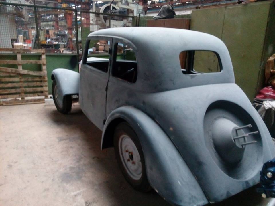

Tatra 57 "Áčko"
Príspevok od užívateľa Djss » 17 Aug 2016, 12:18
Pomaly sa docka aj moja Tatra 57 :D

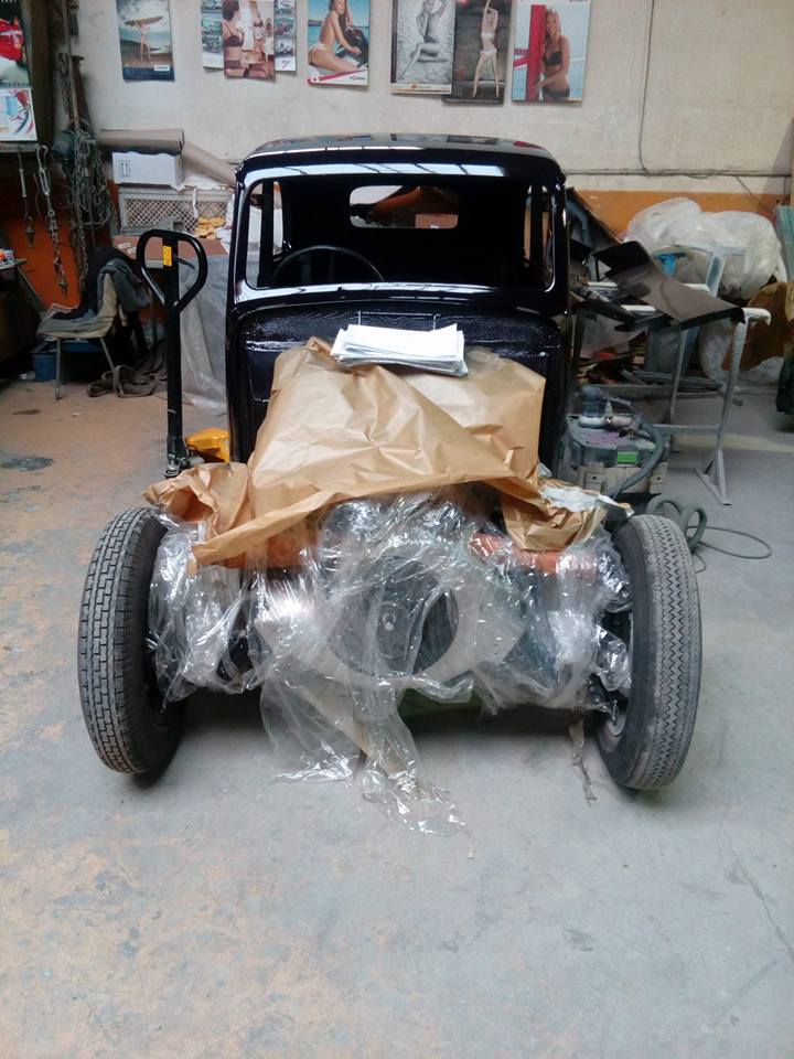

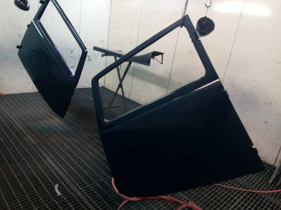

Re: Tatra 57 "Áčko"

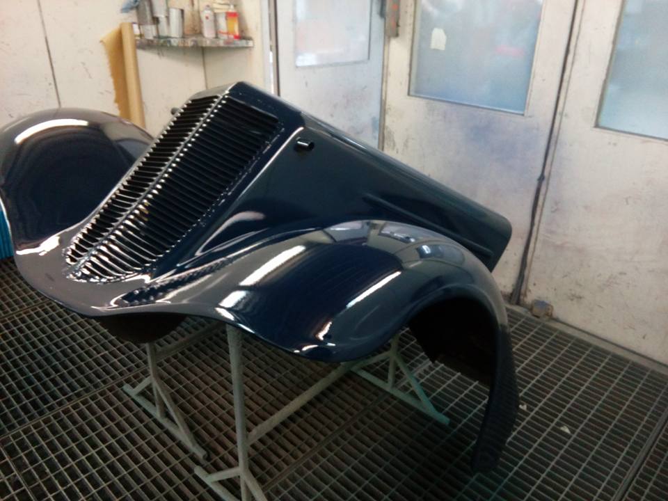

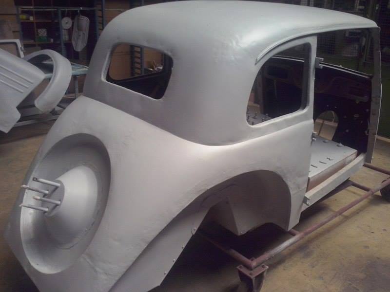

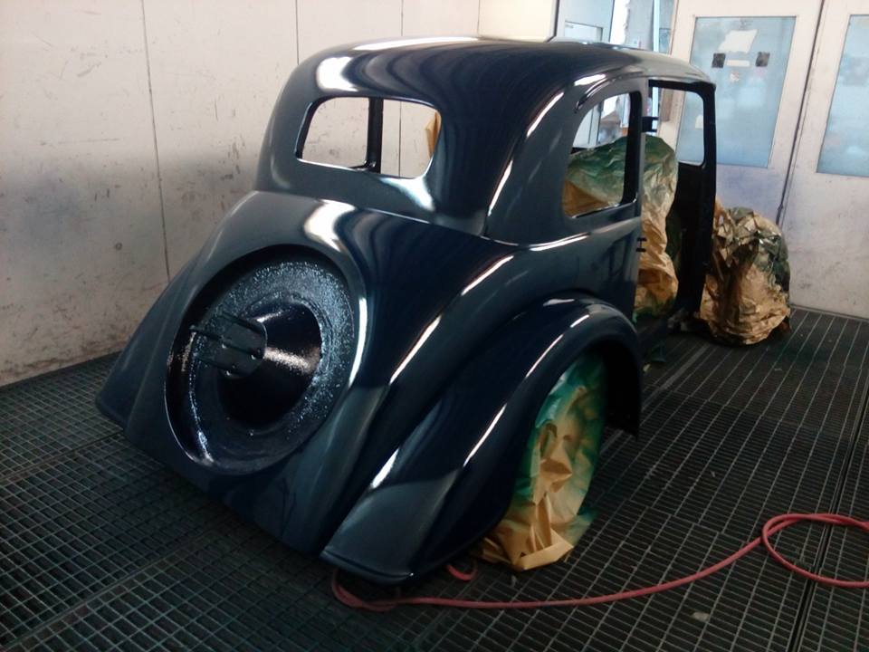

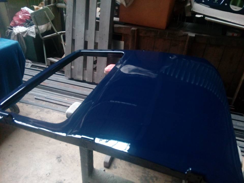

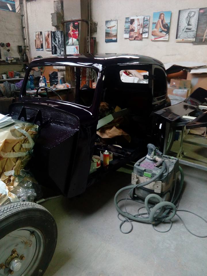

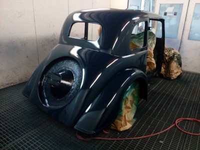

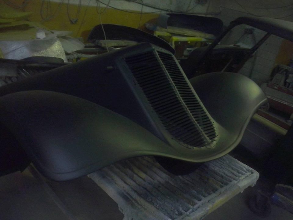

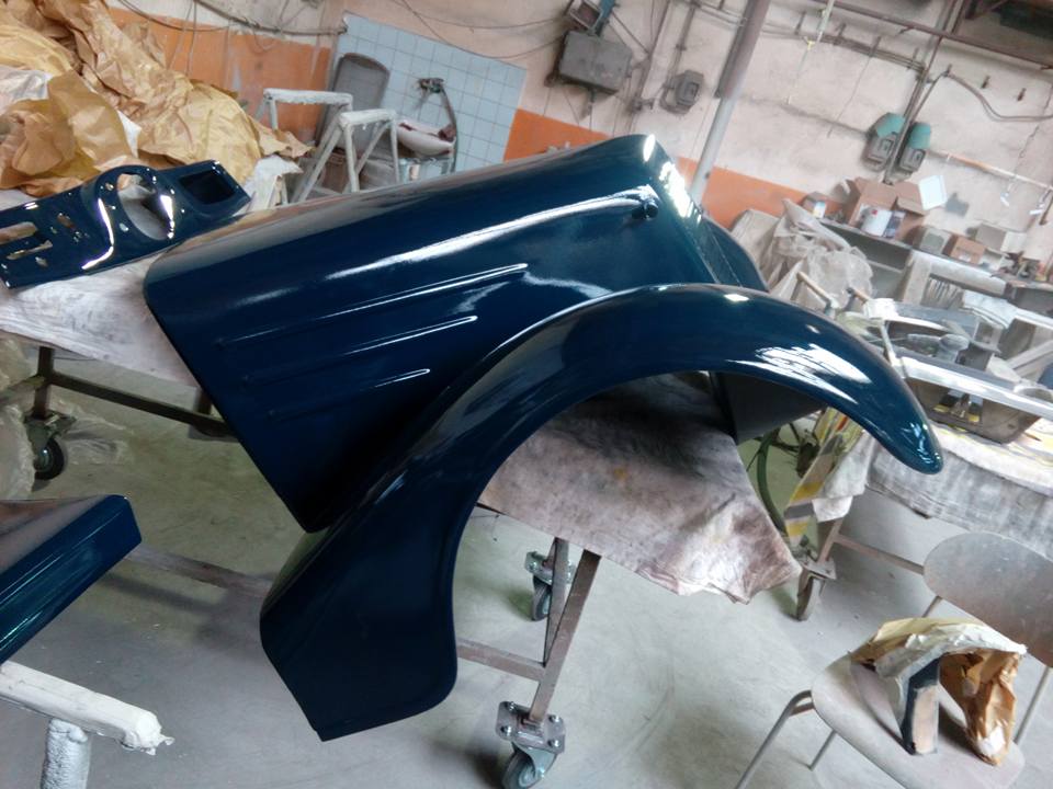

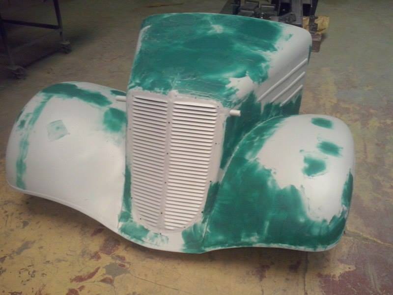

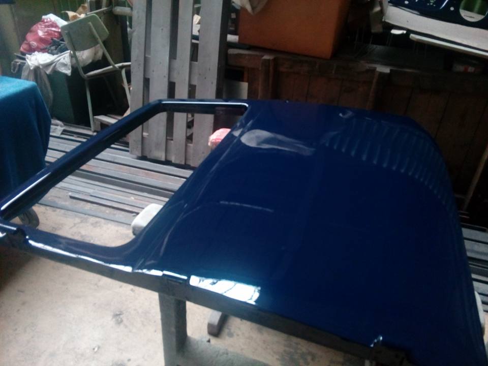

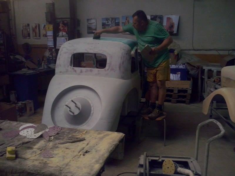

Príspevok od užívateľa Djss » 19 Máj 2017, 13:30

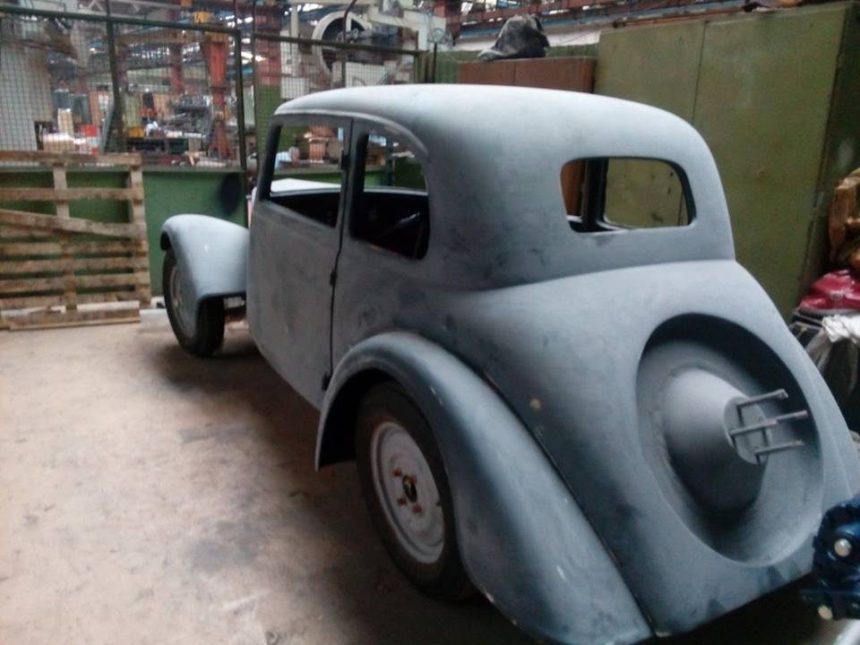

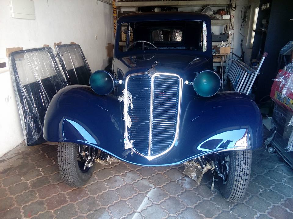

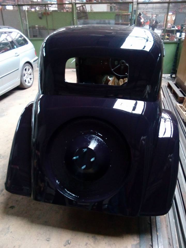

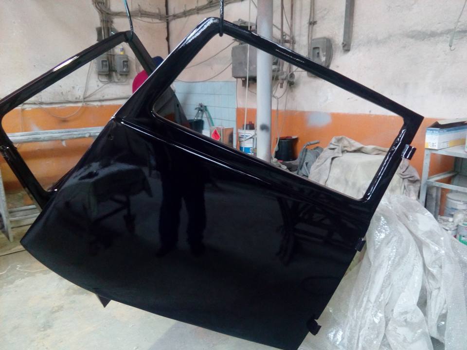

Dalsie fotky lakovania
Re: Tatra 57 "Áčko"
Príspevok od užívateľa Jerry » 21 Máj 2017, 01:56
Moc pěkná práce, těším se na fotky složenýho auta, blejsknutýho na slunku. :)
Re: Tatra 57 "Áčko"
Príspevok od užívateľa Karel » 23 Máj 2017, 17:49
To je lesk jako blesk. Jak dlouho už to dáváš dohromady? Leckdo už by to vzdal, ale ty jsi vytrval. :D

Re: Tatra 57 "Áčko"
Príspevok od užívateľa JáPavel » 16 Jún 2017, 18:51
Co máš za odstín barvy, v tom stínu nerozpoznám, ale černá to asi není.

Re: Tatra 57 "Áčko"
Príspevok od užívateľa Djss » 19 Jún 2017, 09:10
Dakujem chlapi za povzbudenie :D Karel tu Tatru robim uz 11 rokov. :shock: Pavel ten lak je pouzity z Tatry 77 od Pana Smitha z Holandska

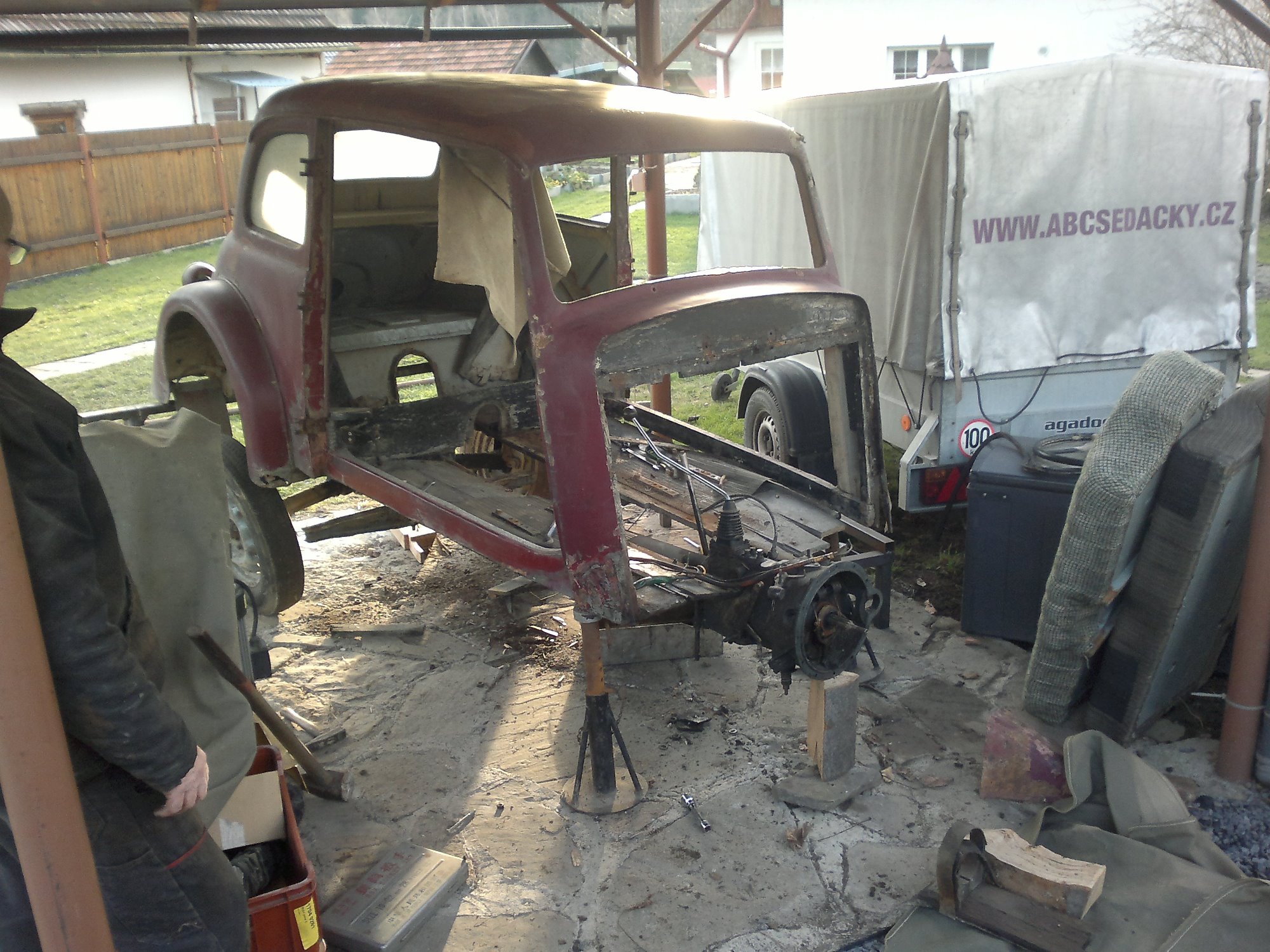

Re: Tatra 57 "Áčko"
Príspevok od užívateľa Robert T57A » 29 Jún 2017, 10:52

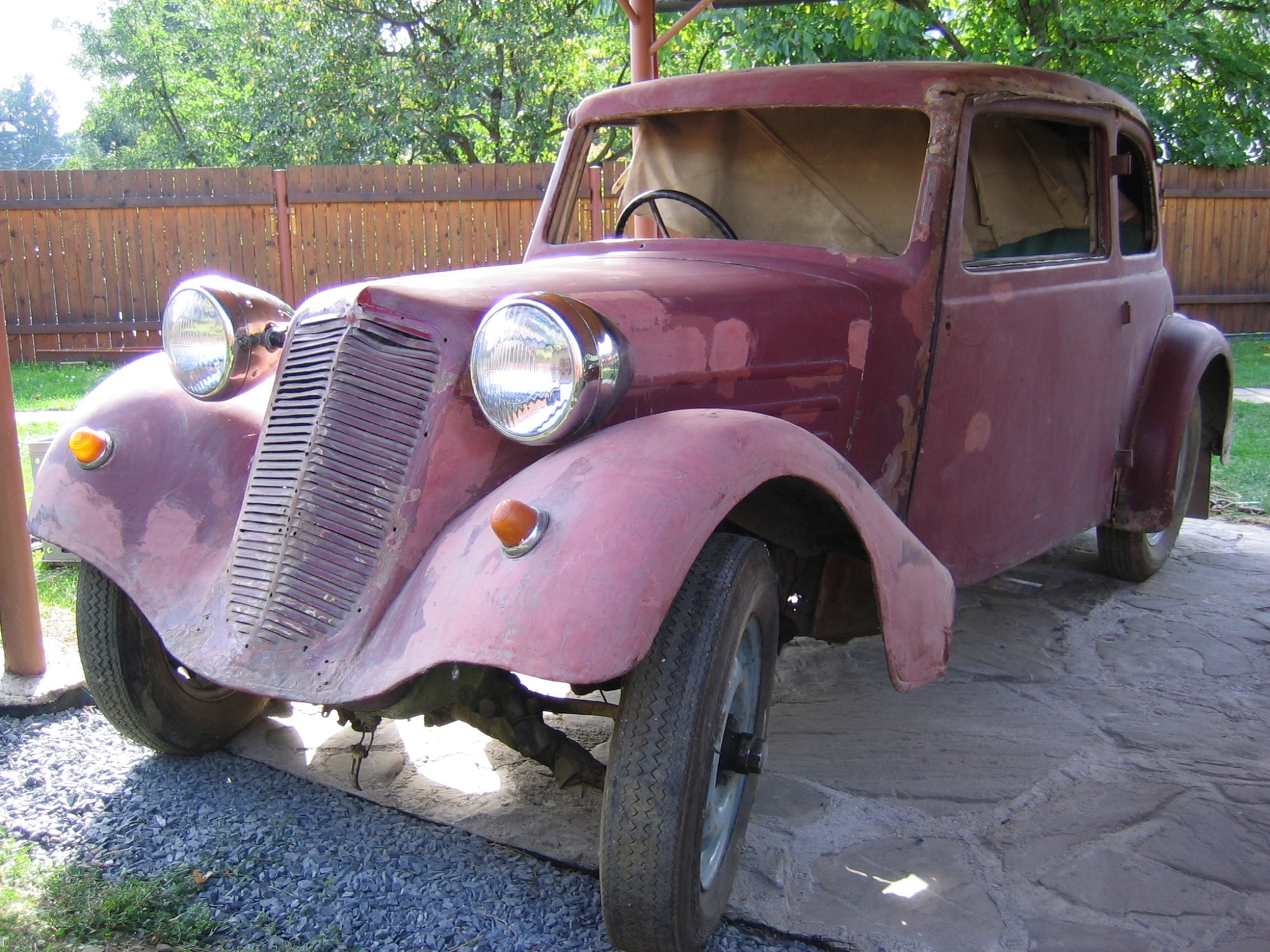

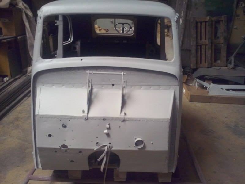

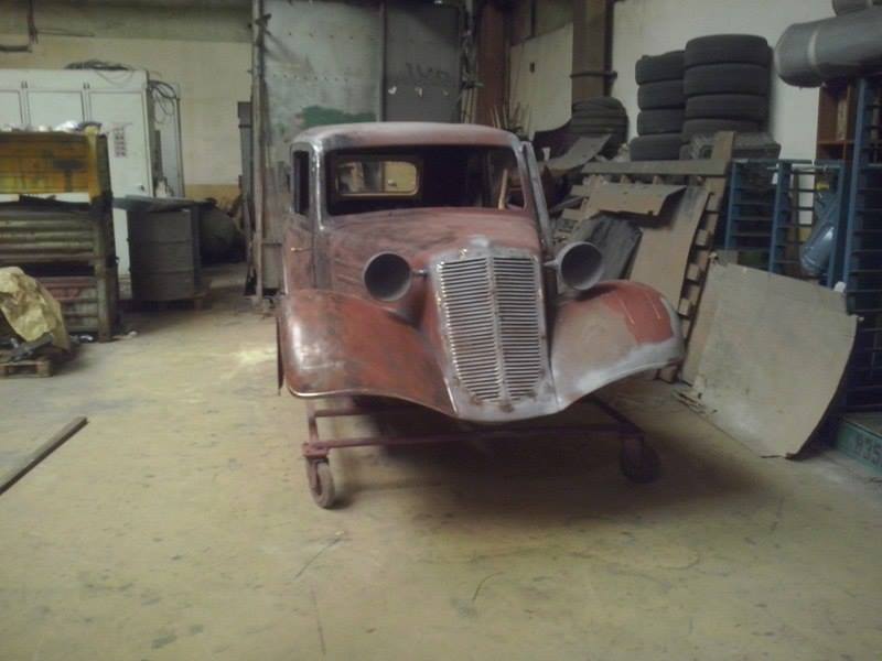

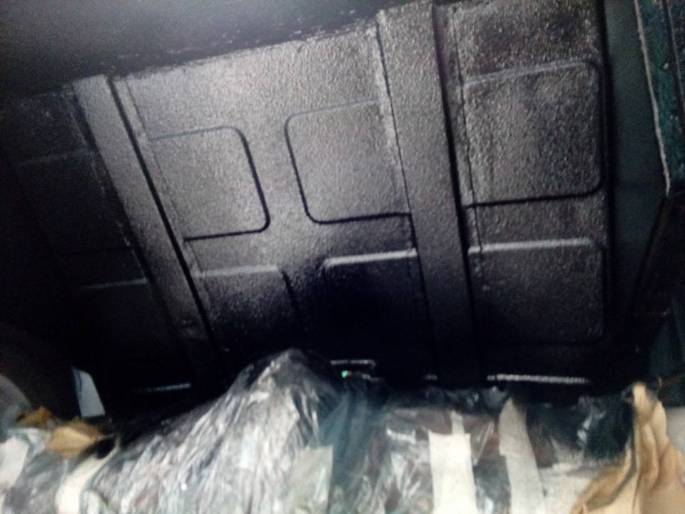

Zdravím všechny,sleduji stránky již dlouho ale až nyní se mi podařilo se zaregistrovat.Od roku 2015 září jsme majitelé Tatry 57A z roku 1937 a nyní probíhá rekonstrukce.Stav byl viz. foto.

Príspevky: 55
Re: Tatra 57 "Áčko"

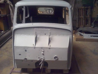

Príspevok od užívateľa Robert T57A » 09 Júl 2017, 10:36

Re: Tatra 57 "Áčko"
Príspevok od užívateľa Djss » 10 Júl 2017, 21:49

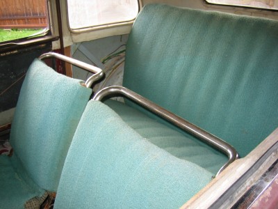

u,Prosím vás.Dávala sa preglejka ako je vyznačené na fotkach.Ak áno aká ?
Re: Tatra 57 "Áčko"
Príspevok od užívateľa Karel » 13 Júl 2017, 20:27
Rámečky kolem oken jsou z ohýbané dřevěnné lišty.
Překližka (preglejka) je u limusín pouze od oken dolů, tzn. Na bokách zavazadlového prostoru (ale tam už ji většinou nikdo nedává), výplň boků u zadních sedadel, výplně dveří, výplň mezi předními sloupky (směrem k přepážce za motorem). Mezi okny a nad nimi je u limusín pouze tvrdý papír - karton, obalený čalouněním.

Príspevok od užívateľa Robert T57A » 14 Júl 2017, 09:38
Robert T57A napísal:
09 Júl 2017, 10:36

Re: Tatra 57 "Áčko"
Príspevok od užívateľa Djss » 15 Júl 2017, 22:37
Ďakujem Karel za reakciu.Ja tapaciri mám vyrobene.Na Strechu sa vrch už dal.Len som zaskočený ze na bok vrch strechy sa dávala tenka preglejka.ja som tam nemal.Ta preglejka je obalena látkou a sroubovana?Ak môžem poprosiť detialnu fotku.Ďakujem
