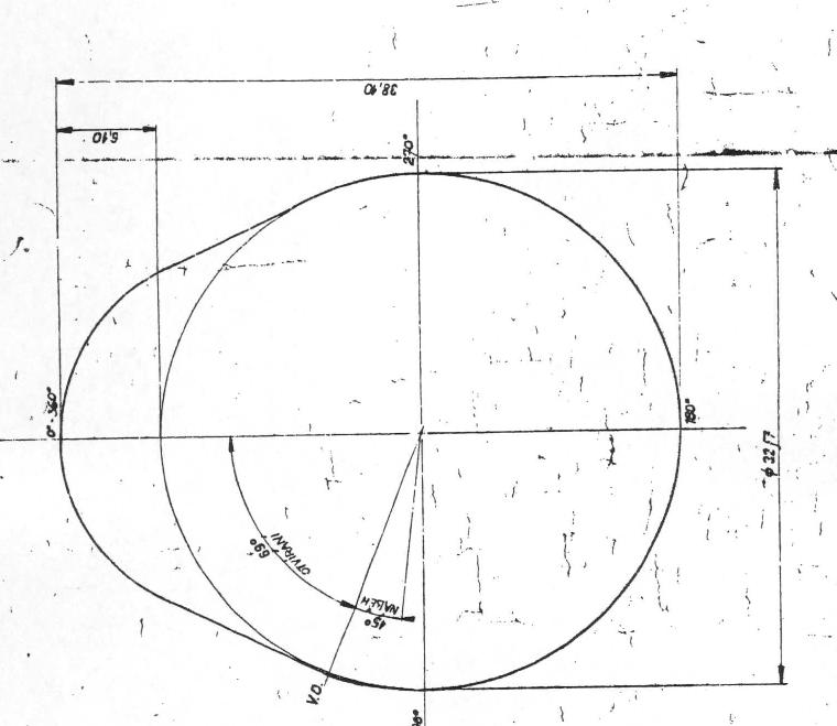

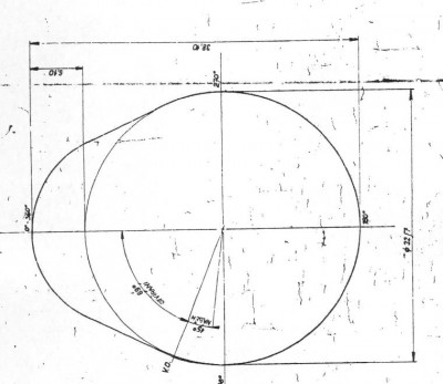

Re: Tatra 57 "Áčko"
Príspevok od užívateľa Karel » 04 Aug 2015, 20:54
Mám dojem že ji tenkrát měl od pana Bučka. Ale už je to 10 let.

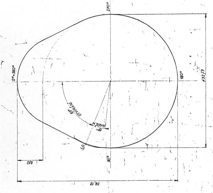

Našel jsem výkres nějaké vačky,ale jestli je Béčková to netuším.

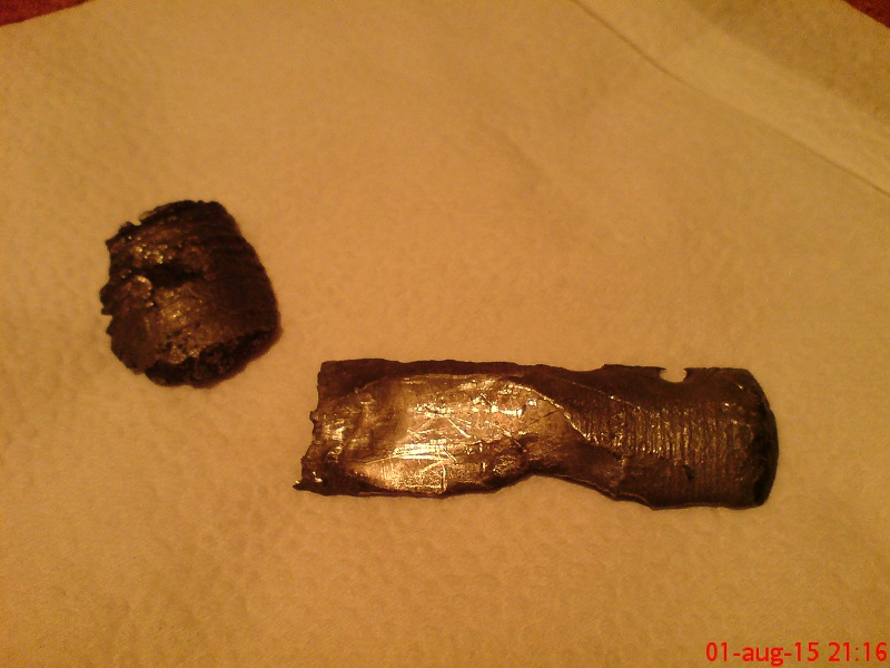

co som nasiel v dutinach klukovky :shock:

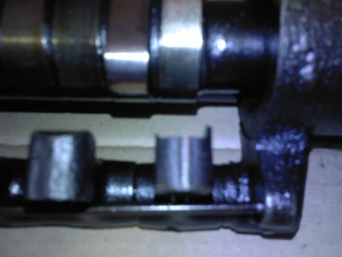

Príspevok od užívateľa T57Becko » 19 Aug 2015, 19:36
Karle pozeral som forum na iveterane a videl som tvoju vydretu vacku , akurat teraz riesim opravu vaciek a ked merali tvrdosti tak vsetko bolo prakticky makke od 35 hrc , maju byt tvrde 60 hrc a vahadla 50 hrc , takze tie tri mas urcite makke

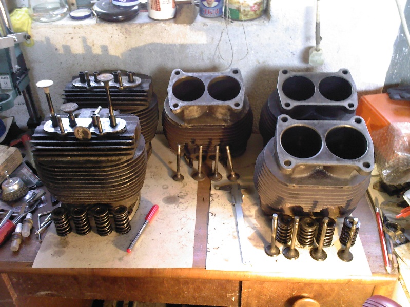

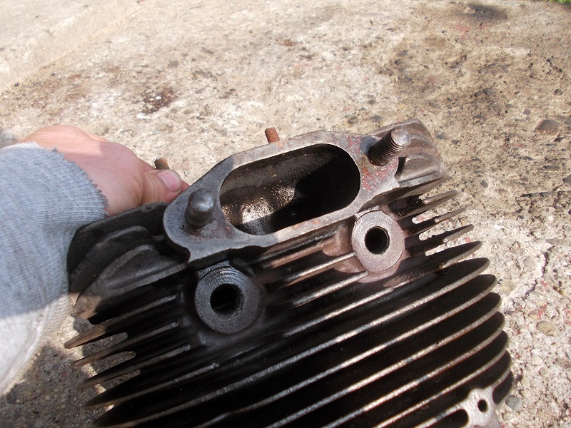

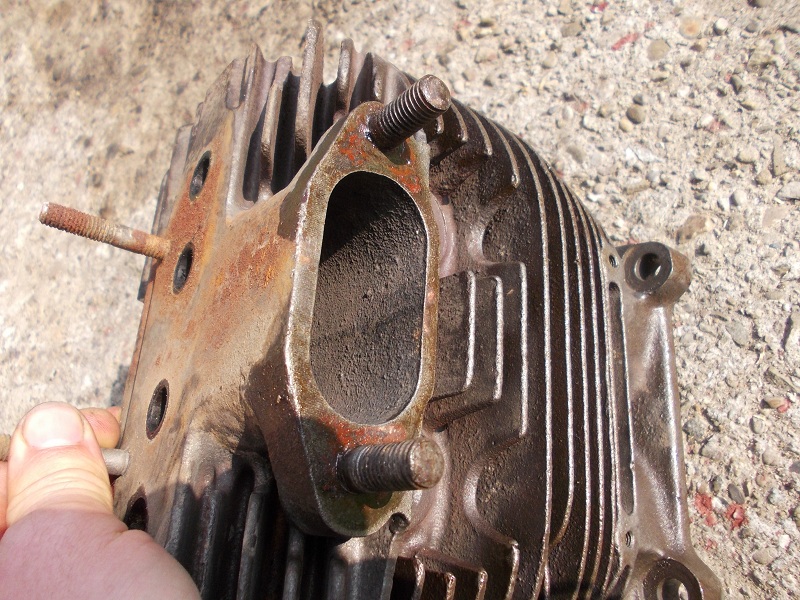

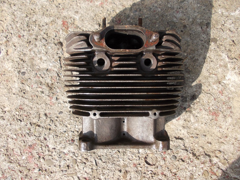

Príspevok od užívateľa T57Becko » 23 Aug 2015, 16:07
dnes som preberal valce a objavil som tohto cudaka videl to uz niekto ? je to origo odliatok nieje to prefrezovane

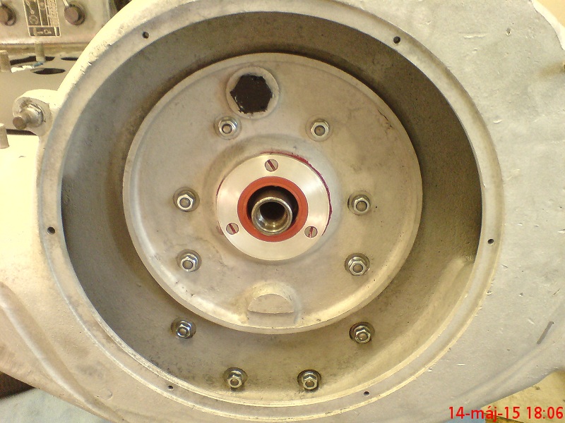

Jakým způsobem obnovujete těsnění předního konce klikového hřídele s ventilátorem? Dáváte tam novou plstěnou výplň, nebo nějaké gufero?
T57Becko
Príspevky: 166
Tatry, ktoré vlastním: T 57B
Re: Tatra 57 "Áčko"
Príspevok od užívateľa T57Becko » 03 Jan 2016, 22:37
gufero je istota
