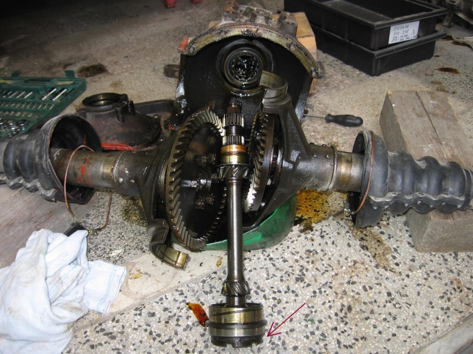

Karle, dík za super podrobný návod! Dneska jsem intuitivně udělal přesně ty operace až po sundání víka diferáku. Poloosa byla ruplá přesně v místě vývodu pro mazání ložiska, tedy těsně za drážkami a v podstatě to kolo hned po vyheverování samo vypadlo... Vůbec nechápu, jak jsem s tím mohl dojet na laně do garáže... Nakonec jsem odšrouboval víko diferáku a právě nevěděl, jestli ho nedrží ještě ten závit, co se na něj dává to ozdobné víčko (má totiž v sobě vybrání pro klíč)... Z tvého popisu jsem pochopil, že by mělo stačit vyndat závlačku a vyšroubovat korunovou matici? Pak už bude víko zřejmě jen "přilepené"... Zítra budu pokračovat

Pokud myslíš tuhle matici,tak ta slouží ke štelování polohy pevného pastorku k talířovému kolu.Celá tato sestava je jen zasunuta ve víku.
Korunková matice zajištuje ložisko s pastorkem na hřídeli.

jj. myslel jsem tuhle. Víko je zřejmě opravdu jen přilepené. Díky

V tom velkém závitu na ozdobné víčko je další velký závit, kterým se seřizuje poloha hřídelky hrušek vůči talířům. Jelikož předpokládám že budeš dávat zpátky to samé ozubení, moc bych s tím netočil, ať si to moc nerozšteluješ. Možná ti celý ten domeček i se zadním vnitřním kroužkem vidlice poloos zůstane i s hřídelkou uvnitř, možná naopak sundáš víko i s hřídelkou. Vše záleží na vůlích v tvém diferáku (buď dřív povolí hřídel z ložiska, nebo naopak domeček ložiska z víka). Každopádně je ale při montáži potřeba vložit do rozvodovky nejřív hřídelku a pak se na ni trefit zadním ložiskem uloženým ve vnitřním kluzném kroužku poloos, uloženém ve víku. Pozor ve víku je kolíček určující zevnitř správnou polohu vnitřního kluzného kroužku a z venku je na něm pojistný kroužek zajišťující správné nastavení toho velkého seřizovacího závitu. Takto po netu se to blbě popisuje, ale až to uvidíš rozebrané, snad mě pochopíš.

Než jsem to sepsal tak mě Jindra předeběhl i s detailním fotem. Díky. Víc hlav víc ví a lépe poradí.

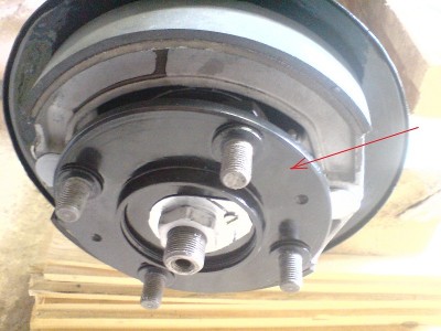

zdravim vsetkych diskutujucich , vidim ze je nacata tema zadnej napravy , akurat skladam a zistil som problem ktory ma zaskocil ked som chcel namontovat bubny , ta cast na co sa srobuju je utopena cca 5 mm na oboch stranach , pod loziska som nedaval ziadne podlozky ani som tam nic nemal pri demontazi , ak viete poradte ci to byva niecim vypodlozene . dakujem.

Mělo by to být s vůlí 5mm.Jinak by to zabíhalo do hrany bubnu.

zdravim asi sa nerozumieme , mne vlastne tych 5mm chyba aby som napasoval bubon na naboj poloosi a zaistil dvoma srobkami .

Mě se nelíbí ,že je vidět toho závitu nějak moc . Buben se opře o plechový štít brzdy ? Jde s tou poloosou volně protáčet ? Já měl buben dělaný komaxitem a také jsem to nenasadil , všude oškrábat barvu .

no opiera to o brzdove pakne ale keby to pakne nedrzali oprelo by to o stit , dotiahol som to tak aby osou islo otacat , kupil som to bez bubnov tak neviem ci to mohlo predtym pasovat , asi to budem musiet vypodlozit

Pro jistotu jsem ti změřil výšku bubnu - celková výška 60mm,síla stěny 3mm

dik , skontrolujem to , vymedzovacie podlozky uz mam tak to budem musiet dat znova dole
