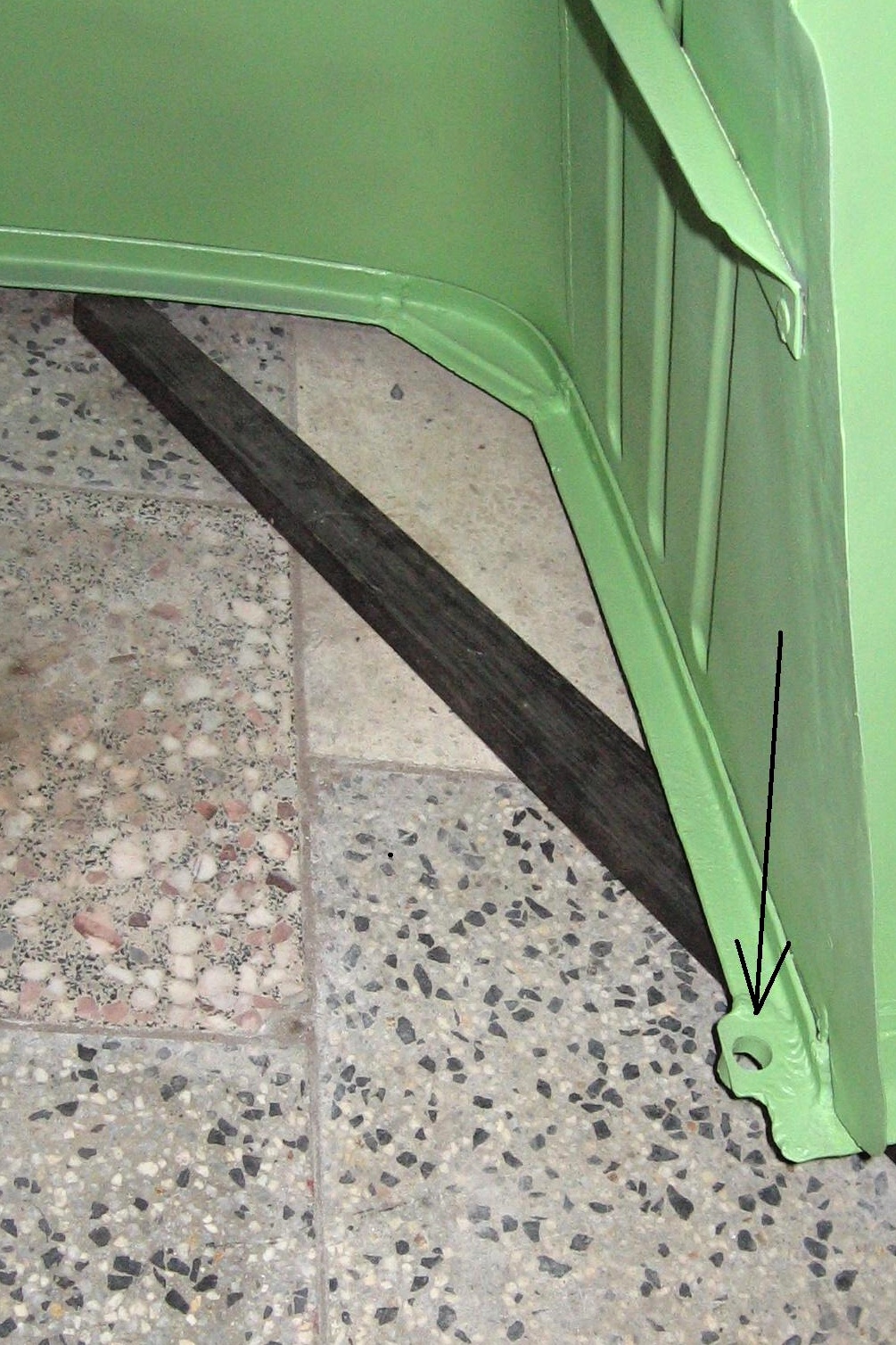

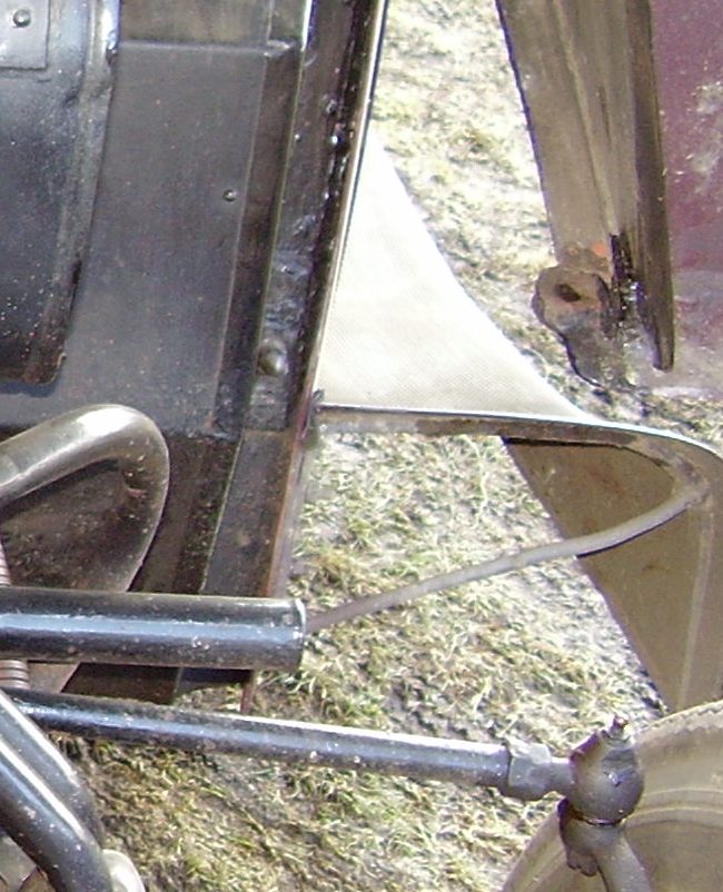

Prosím mohl by mi někdo vyfotit,popřípadě odměřit, protikus ,který zapadá do kapoty.Jak je přidělaný?
Díky

Príspevok od užívateľa Karel » 12 Feb 2012, 19:14
:mrgreen:

Díky Karle za foto,zas mám co vyrábět.Ten čep je osazený, nebo je na něm gumový kroužek ?

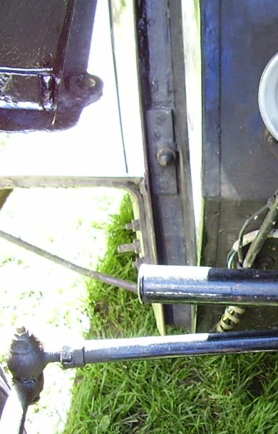

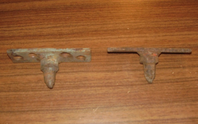

Príspevok od užívateľa Karel » 13 Feb 2012, 16:49
:wink:

Ještě jednou díky,snad si kvůli mně nic nerozebral. :D

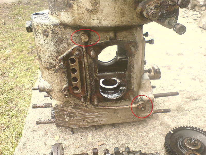

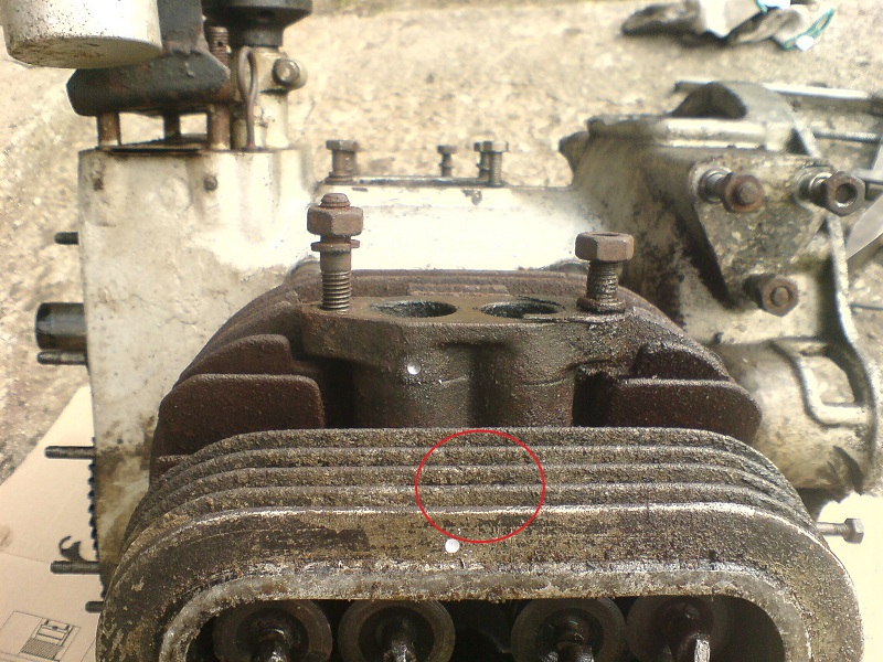

zdravim vie mi niekto povedat aky je to typ motora ? predpokladam ze z prvych T 57 , nema mazanie ventilovych vahadiel a na boku motora iba trubku asi na mazanie zadneho loztska , pripadne skusenosti s dlhodobou funkcnostou motora .dakujem.

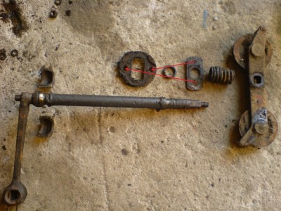

Prosim vas aka je to podlozka ako som vyznacil?nemate foto detailnejsie niekto?dik

zdravim posielam foto ake mam ta podlozka ma tusim este dva koliky ktore zapadaju do hrubsej okruhlej podlozky na foto som to naznacil hrubka je asi 1,5 mm , nech sa dari

tak koliky tam niesu su to otvory na skrutky

T57B vdaka za detailne foto.Pomohlo mi to a mam to vyrobene :-)
