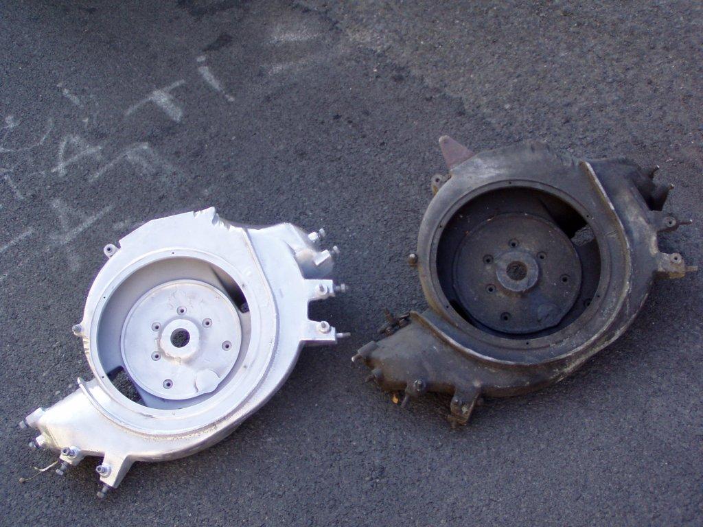

Drobnymi krocikmi pokracujem v renovacii. Momentalne sa pracuje na motore a prednej naprave. Vcera som daval doporiadku skrinu ventilatora. Pred cistenim a lestenim vyzerali obe rovnako.

Príspevok od užívateľa arcibalt » 29 Júl 2007, 20:35
Julo, čím si to čistil? Vyzera to super...
Julo600
Príspevky: 165
Bydlisko: Kosice
Príspevok od užívateľa Julo600 » 29 Júl 2007, 21:44
Pieskovanie a nasledne droteny kotuc na bruske. Po otryskani bol povrch matny. S flex-bruskou a drotenym kotucom sa da velmi rychlo vylestit a sam som bol vysledkom prekvapeny. Caka ma vsak este navarovanie chybajuceho materialu, nasledne brusenie na povodny rozmer.

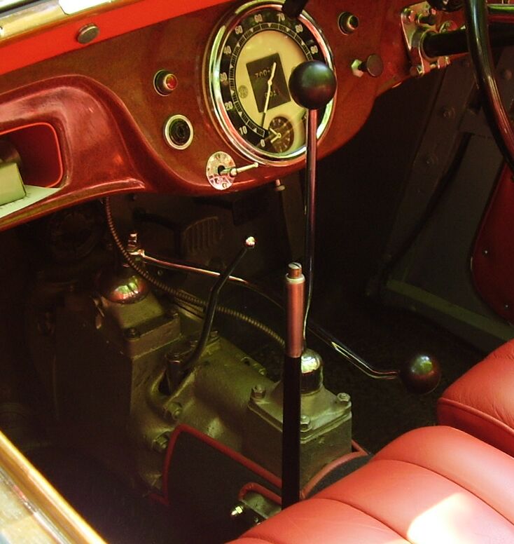

Príspevok od užívateľa Karel » 10 Sep 2007, 15:29
Zajímavé zátiší řadících pák.
Julo600
Príspevky: 165
Bydlisko: Kosice
Príspevok od užívateľa Julo600 » 10 Sep 2007, 20:38
Pekne. Videl som take aj nazivo. Klasicka prevodovka + volnobezka + rychlobezka :O)

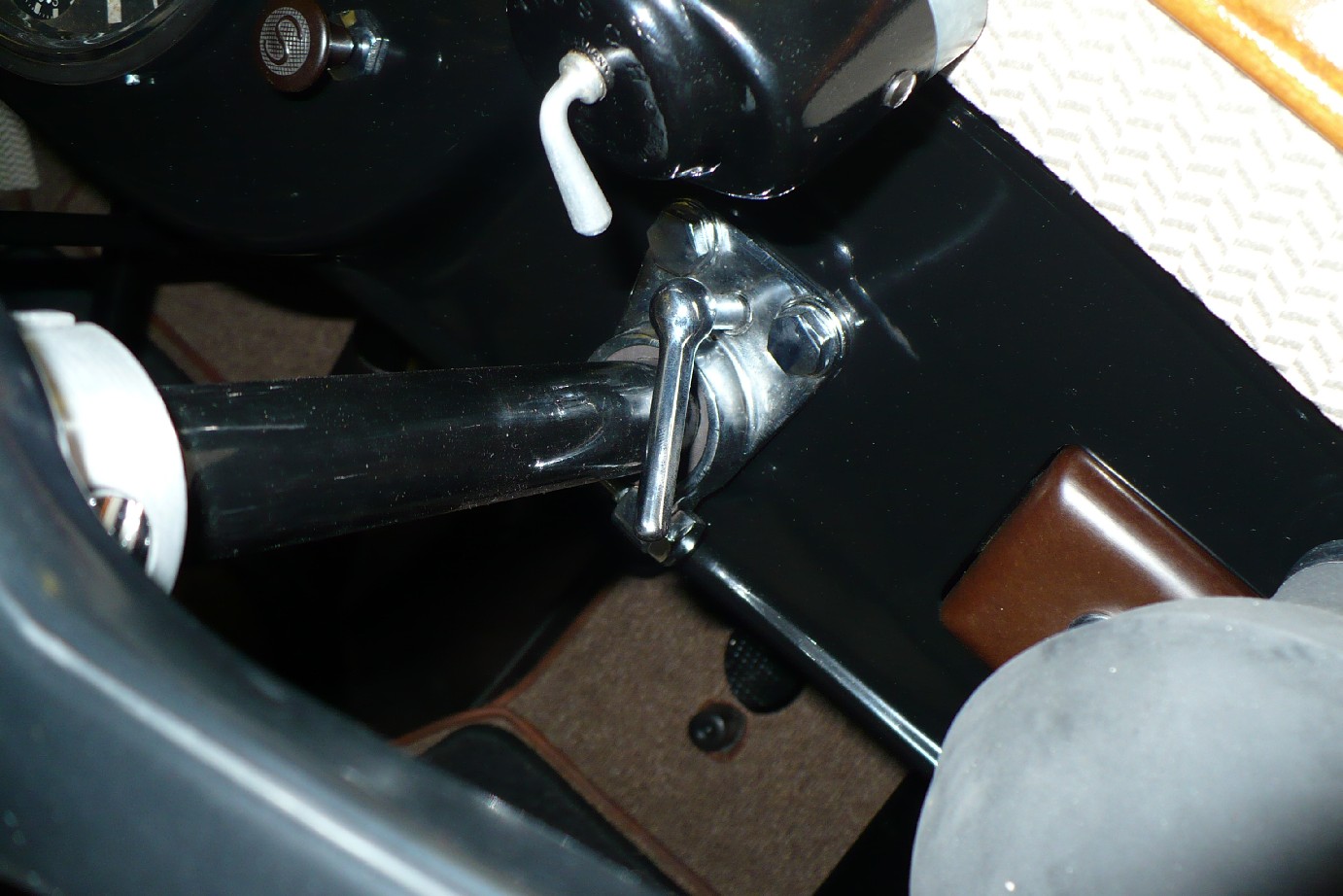

Vie niekto co je ten gombik v drziaku volantu nad volantovou tycou? mam tiez otvor v palubovke na tom mieste, ale neviem co tam bolo. Drziak sa nezachoval a predpokladal som ze otvor tam ani nepatri. Toto je prvy zaber kde take nieco vidim. Ine Tatry tam mali rucny plyn, ktory ma T75 vedla. Tak ale co je ten gombik??

Na tuto otázku Ti Karel nemůže odpovědět, protože to neví. Jedná se stoprocentně o fotku palubní desky mého kabrioletu (s rychloběhem i volnoběhem), který byl letos poprvé uveden do provozu po renovaci a je neustále všude intenzivně fotografován. Snažil jsem se maximálně zachovat původní přístrojové osazení palubní desky a tak tam mám navíc pouze dvě neoriginální věci. Nenápadnou modrou kontrolku dálkových světel napravo od konzole volantové tyče a repliku starého vypínače v nepotřebné dírce v této konzoli. Tento vypínač slouží k ovládání červené mlhovky na zádi vozu. Konzole v palubní desce sloužící k uchycení volantové tyče se objevila poprvé u Tatry 57 čisté a potom i u všech Tater řady 57. Pro Tatru 75 byla také využívána beze změny zřejmě v rámci unifikace výroby a tím i pro úspory ve výrobě. Ta středová dírka nad volantovou tyčí je tedy původně u Tatry 75 opravdu k ničemu.
Re: Knoflík na konzoli volantové tyče
Príspevok od užívateľa JáPavel » 19 Sep 2007, 15:04
U Tatry 57 tento otvor slouží pro páčku ručního plynu.Ten držák je naprosto stejný.Zcela jistě tam má být ten ruční plyn.
Príspevok od užívateľa JáPavel » 19 Sep 2007, 15:09
Páca
Príspevky: 41
Dátum registrácie: 11 Sep 2007, 09:15
Príspevok od užívateľa Páca » 19 Sep 2007, 16:31
U všech Tater řady 57 tam v té dírce opravdu byl ruční plyn, ale u všech pětasedmdesátek, které jsem kdy viděl (několik desítek) a u mých dvou vozů koupených v původním stavu byl vždy ruční plyn vpravo vedle té konzole v palubní desce. Je to z toho důvodu, že Tatry 75 mají jinak tvarovanou a větší nádrž (50 litrů). Z toho důvodu táhlo ručního plynu tam prostě vést mezi volantovou tyčí a nádrží z motorového prostoru technicky nejde a proto je táhlo vedeno napravo od volantové tyče.

Samozrejme som vedel ze 57cky maju v drziaku i ovladanie rucneho plynu a vedel som aj ze 75ka ho ma vedla. Len som zavahal, ci v originale nie je nieco v otvore o com neviem, ale je to ako som predpokladal, ze sa jedna len o "vylepsenie".
Mimochodom na mojej palubke je vpravo dole od tachometra, zrkadlovo s ovladanim kohuta paliva, vypinac o ktorom predpokladam ze spinal podsvietenie tachometra. Na Pacovej palubke ho nevidim.
