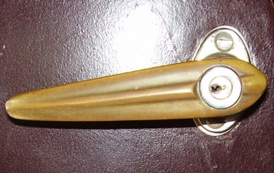

Tak aby debata nevázla přidám foto kliky T-57B s implantovaným zámkem ze zadní kliky Š-1203. Ten zámek tam nepasoval přesně, musel jsem ho trochu upravit, ale vzhledem k tomu že jsem to dělal před více jak 15ti lety už nevím co vše bylo potřeba upravit. Klika je focena na Áčku, které bylo vyrobeno v Prosinci 1938, tzn. v době kdy se již vyráběla i Béčka a proto má vnější i vnitřní kliky a kličky na okna schodná s Béčkem. Rovněž omezovač otevření dveří je schodný s Béčkem (kovové táhlo s gumovým dorazem procházející skrz sloupek dveří).

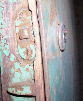

Tak já přidám pohled na umístění zámku mimo kliku, které se pravděpodobně používalo i u posledních Béček.
Príspevok od užívateľa Karel » 29 Mar 2006, 21:45
Jak jsem se zmínil v Áčkovém vláknu, tento přídavný zámek se vyrábí dodnes pro P-V3S

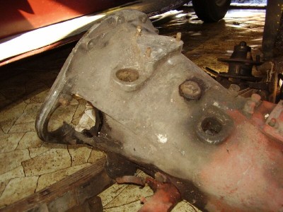

Nyní (trochu ,,mimo mísu,,) přidávám foto Béčkové převodovky se šteftama pro uchycení tahacího startéru, o které byla zmínka ze začátku tohoto vlákna.

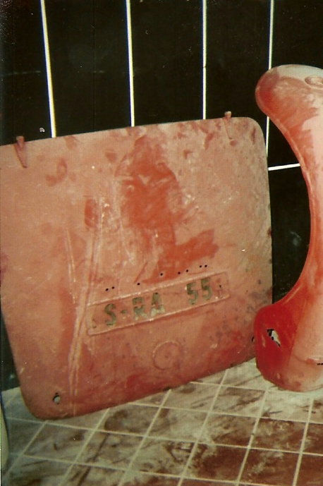

Príspevok od užívateľa Laco » 30 Mar 2006, 09:55
toto mi poslali z Csl.stat.filmu
Vyrobne cislo: 66214 a 192355 cislo motoru . doteraz je to na SPZ,
Bola na tom prerobena karoseria po havarii. od r. 1950 to nejazdilo. Ja som stvrty majitel. ten predo mnou to mal iba na sklade!
nejde mi to vlozit asi je to velke , tak to skusim zmensit

Príspevok od užívateľa Laco » 30 Mar 2006, 13:02
dalsi pokus
Laco
Príspevky: 389
v minulosti T54 , T75 ,T603-1
Bydlisko: TRNAVA
Laco
Príspevok od užívateľa Laco » 30 Mar 2006, 13:14
tesim sa jak maly chlapec - preslo to.
Toto ma byt moja tatra po renovacii ! Jej historia je - natoceny film : Co je najrychlejsie. Natocene pre vzdelavnie asi na 16mm. Kopiu som nezohnal. Z Koliby bola v Tatre dva krát na dostavbe a oprave. Nieco na nej robila pobocka Tatry v Pezinku. Potom ju Výnosom ministerstva zostatnili a dali do Roznavy na MNV v roku 48. Tam ju rozbili a dali movu kasnu lebo ta bez strechy sa im nelubila. Aj to rozbili v 1950 ? a od vtedy bola v stodole. Tam ju nasiel jeden pán a kupil za 1000 Kcs ale az po revolucii. Od neho ju mam ja.
na tej fotke je ta SPZ original z doby v r 1948, lebo potom boli SPZ opacne - biela tabulka a cierne pismena.
Pozdravujem
