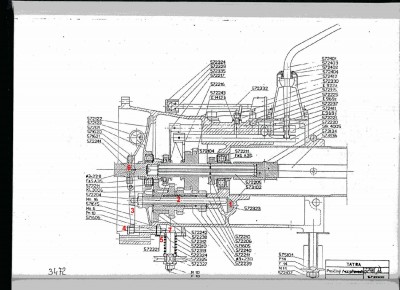

Karle, mohl bys, prosím, popsat, jak seřizuješ packy spojky na voze? Já jsem si kvůli tomu koupil malou ráčnu, zkracoval ořech a přesto mi s tím nešlo pohnout. Mám original spojku - tuším Mecano - a ty matičky mají špičky, které zapadají do pacek a tím se fixují. Jak zároveň okénkem povoluješ matičku a odtlačuješ packu, aby se matka uvolnila? Já jsem asi na to asi levej... Díky za radu! Vašek

Já tedy se seřizováním vypínacích páček až tak moc zkušeností nemám, dělal jsem to zatím vlastně 3 x a pokaždé při odpojeném motoru, ale obávám se že tím okénkem páčky neseřídíš, protože šroub je v matce proti protočení pojištěn zaklepnutím vrchní části matic do závitu šroubu. Takže v tom malém manipulačním prostoru s tím asi nepůjde hnout. Já jsem šrouby povolil a rozpohyboval (při spojce venku z motoru) až při stažení spojkového kotouče svěrkou, tak aby se páčky viklaly, pak to teprve opatrnými pohyby šroubováku sem tam šlo uvolnit. Vlastní seřízení už jsem dělal při spojce namontované na setrváku a rovnoběžnost kontroloval pravítkem přes ty kalíšky s pružinami. Pak jsem zase zajistil šrouby zaklepnutím a pojistil to ještě kapkami vteřiňáku do závitu. Teď (předevčírem) se mi podařilo myslím seřídit spojku velmi pěkně, neprokluzuje, zabírá, kdy má, a rovnoběžnost vypínacího kroužku téměř dokonalá. Ale nevím nevím, jak bych to dělal skrze okénko.

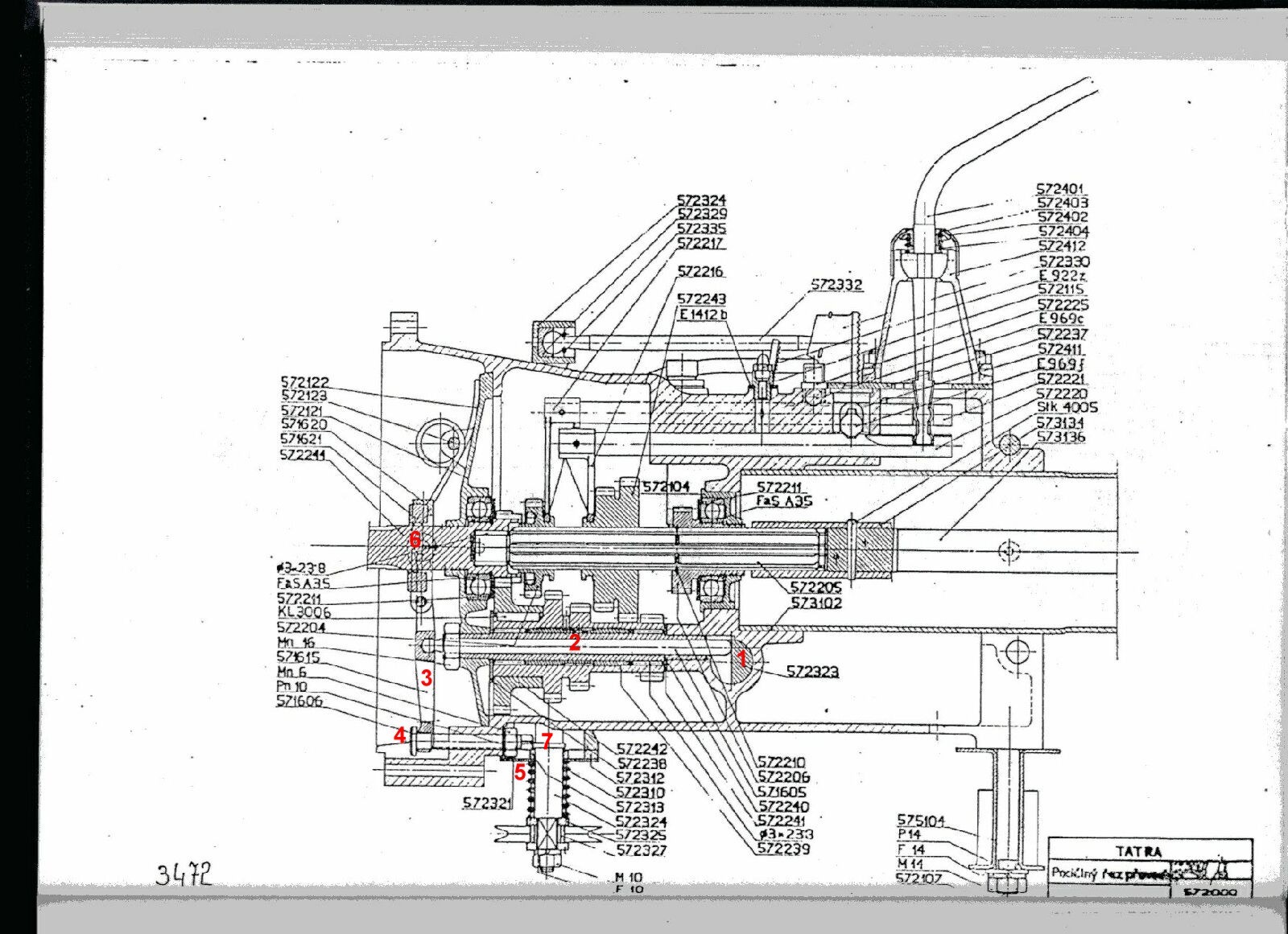

Packy spojky se seřizují jen při kompletaci spojky po její opravě (např. výměna pružin či poškozené packy,...), tudíž při vyndaném motoru. V průběhu provozu již není potřeba packami hýbat. Vůle vypínacího ložiska se seřizuje šroubem na spodku převodovky.
- Karel
- Príspevky: 1265
Re: Tatra 57 "Áčko"

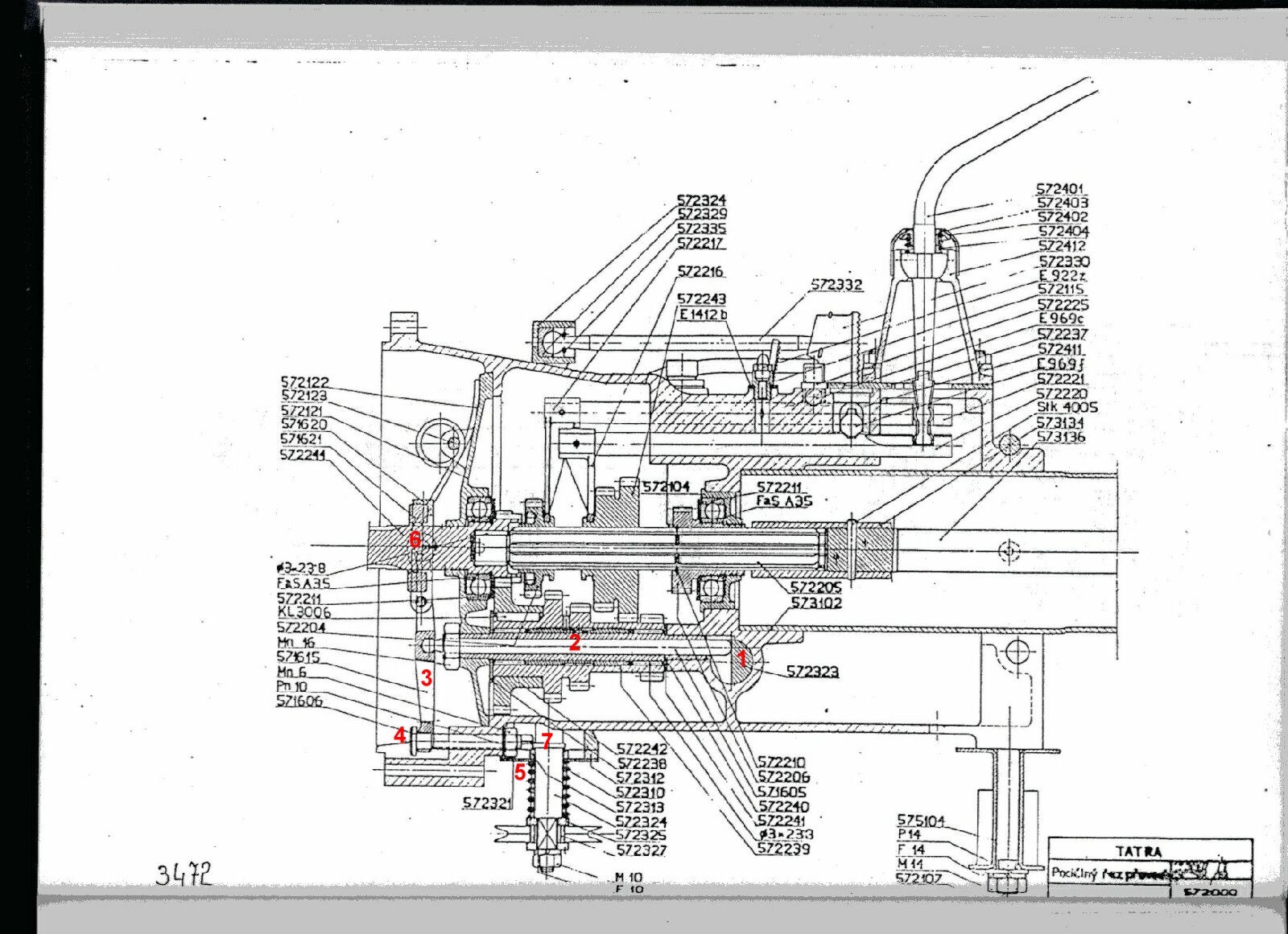

K předešlému obrázku:
Seřízení spojky.
Seřizování vůle vypínacího ložiska pojky se dělá při namontovaném motoru.
Vzdálenost vypínacího ložiska spojky od tlačného kroužku se seřizuje šroubem na spodku převodovky, který je hned nad prostředním spodním šroubem příruby motoru.
Povolí se pojistná kontramatka 5 a otáčením za čtyřhran 7 vytvořený na šroubu 4 se tento vyšroubovává směrem dozadu a svou hlavou táhne dozadu spodní konec vypínací vidličky 3, která se přes vypínací tyčku 2 která je opřena o vypínací vačku 1 hřídele pedálu spojky překlápí dopředu a přibližuje tak svým horním koncem vypínací ložisko 6 k vypínací plošce na spojce.
Naopak při zašroubovávání šroubu 4 dopředu (samozřejmě při povolené kontramatce 5) povoluje jeho hlava spodní konec vypínací vidličky 3, která jde svým spodním koncem rovněž dopředu a přes vypínací tyčku se její horní konec s vypínacím ložiskem překlápí dozadu (je tam přitahován vratnou pružinou) a tak se zvětšuje vůle mezi vypínacím ložiskem a vypínací ploškou spojky.
Vzdálenost mezi vypínacím ložiskem a protikusem na spojce se měří (no těch 1,5mm se dá odhadnout) kontrolním okénkem na boku převodovky.
Při seřizování vypínacích pacek je ale už nutné motor vyndat. Jak jsem ale psal, dost často se jen některá packa trochu špatně vrací do volné polohy (vázne v nečistotě, má slabší vratnou pružinku,atd...), ale při vypínání pak mohou jít všechny packy dobře.
Seřízení spojky.

Ještě bych doplnil že na obrázku je řez převodovkou T-57 čistá (Žehlička).
Áčko, Béčko a Káčko mají ozubená kola v převodovce trochu jinak, ale pro zobrazení funkce a seřízení vypínání spojky to není podstatné.

Re: Tatra 57 "Áčko"
Takže to je jasné, s motorem musím vyjet. Zkolabovala mi jedna packa spojky - možná je špatní pružina, zatím nevím. Naivně jsem si myslel, že ji povolím a demontuji na voze. Co by člověk neudělal pro úsporu práce, že? Díky všem! VK

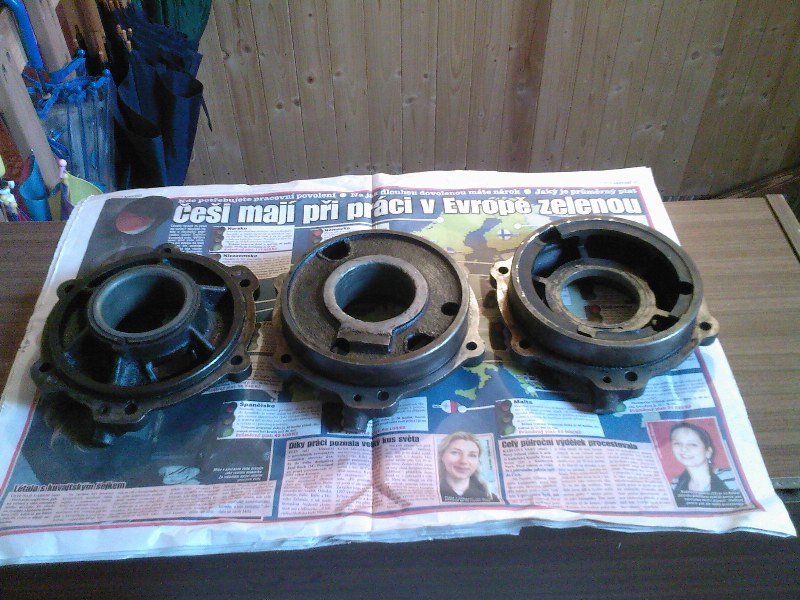

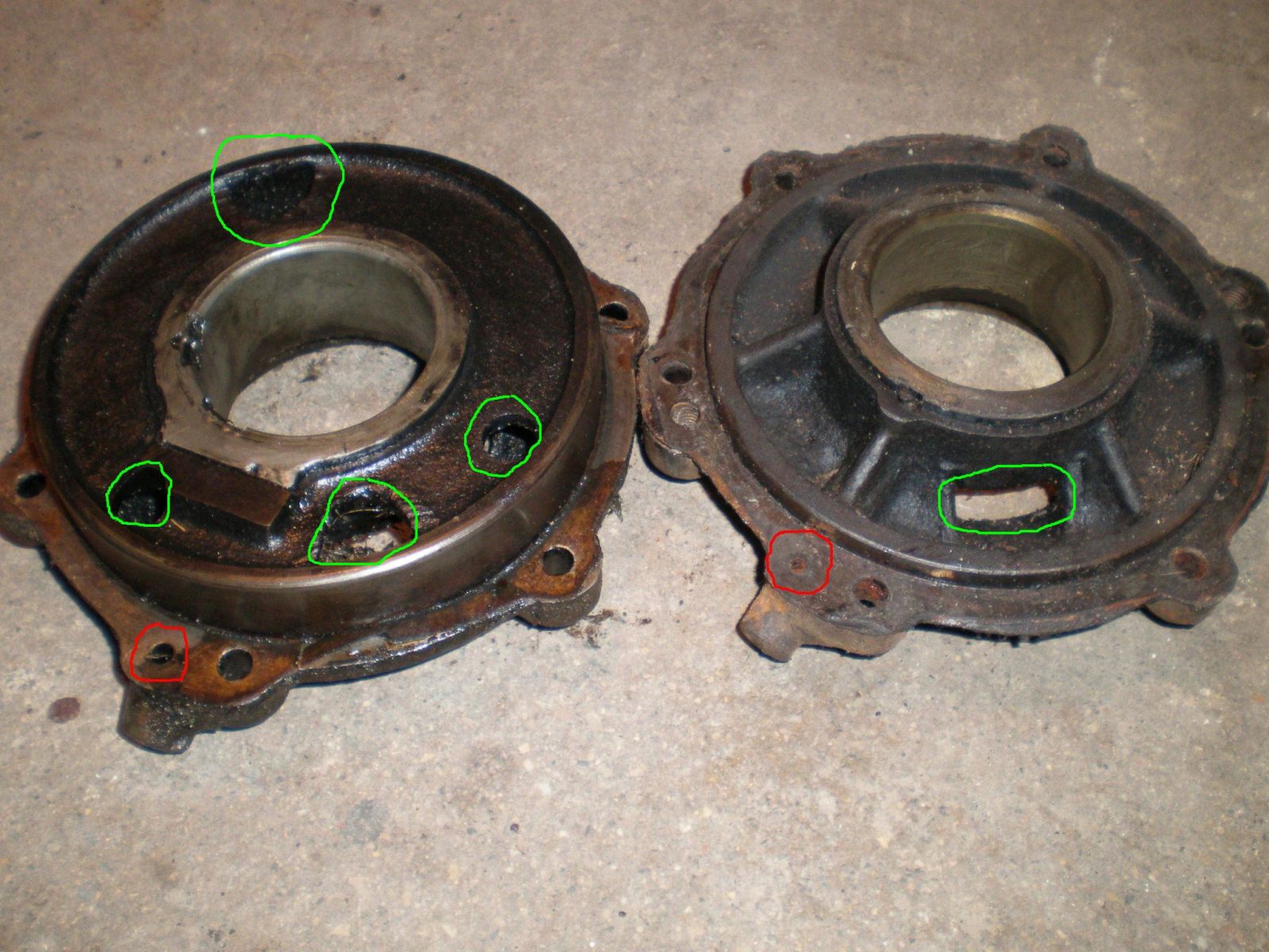

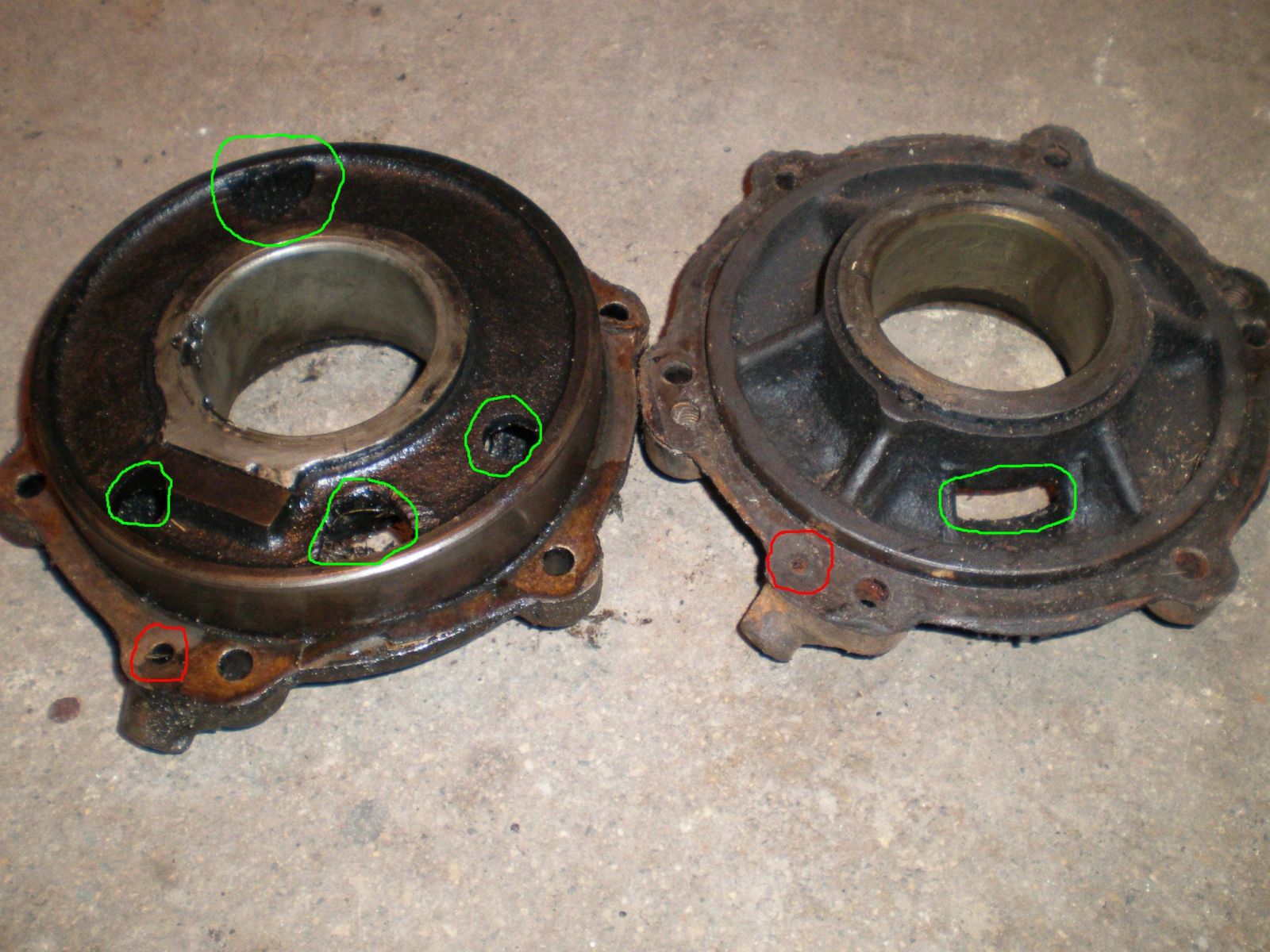

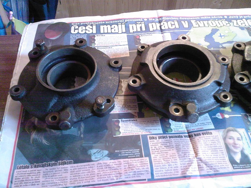

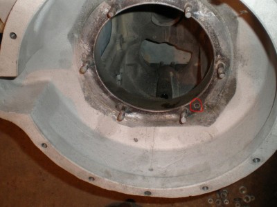

Zdravím tatrováky.Občas bývá problém když mezi těleso zadního ložiska se dá silikon.těsnéní které zateče do otvoru mezi blokem motoru a tělesem a přestane odtékat olej zpět do skříně.Otvor je ve spodní části ložiska.Pokud odtut nejde zpět do skříně vytláčí se přes ložisko vně a odkapává přes otvory v setrvačníku dospod spojky.Pokud je tlak oleje větší olej se rozhodí po spojce a zamastí lamely.Gufero je sice řešení ale odebere se část zadního ložiska.Chce to nechat i tak 1-1,5mm vůli aby se gufero nepoškodilo.Mám to na 1 béčkovém motoru,ale neviděl jsem ho dosud běžet,tak nemám zkušenost.Osobně mám jen gufero v zadní části převodovky ve výstupu na kardan a u ventilátoru motoru.Tam jsem umístil duralový domeček s dvojtým guferem.A olej nekápne,super.

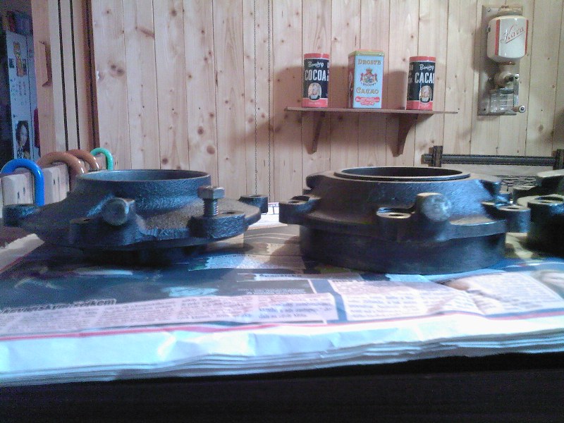

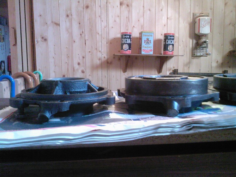

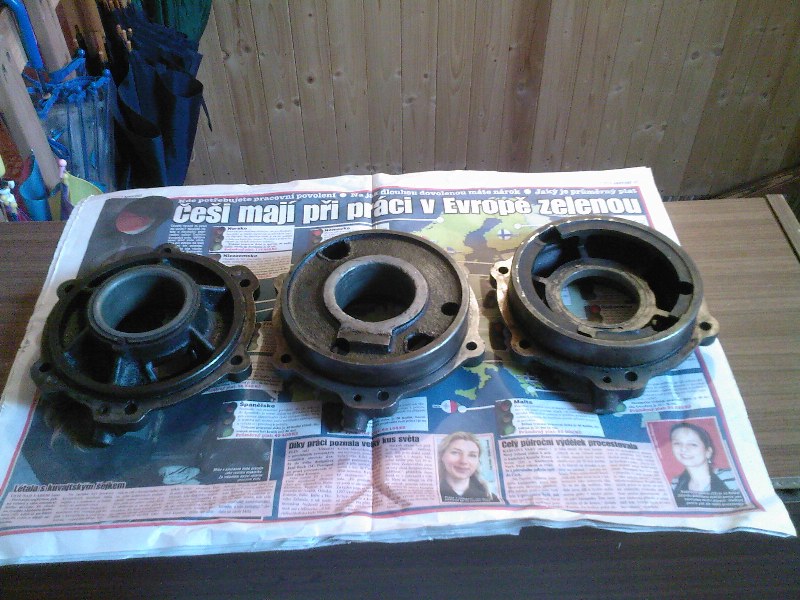

Re: Tatra 57 "Áčko"

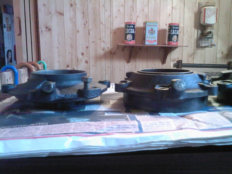

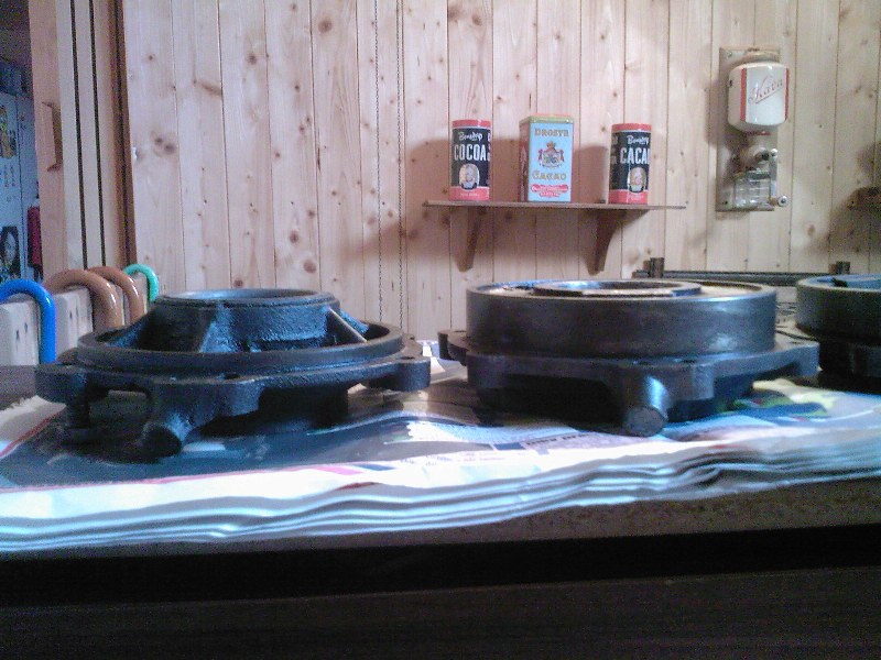

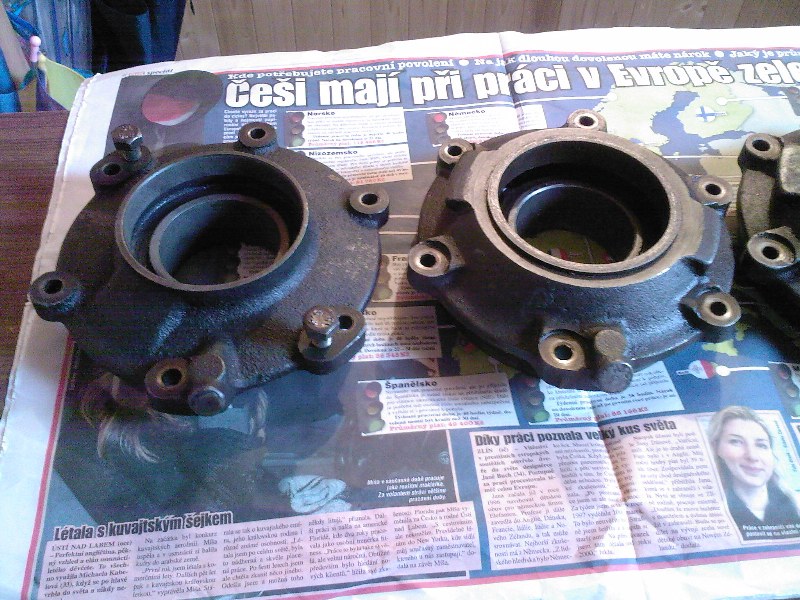

Jen bych připoměl že těch vík zadních ložisek je víc druhů.
Na obrázcích vlevo je menší víko ložiska (o tom zřejmě píše Petr) které má stírací plochu labyrintu odlitou v kuse s víkem. Toto víko bych na gufero nedoporučoval předělávat. Je tam málo materiálu a pro gufero by se opravdu muselo ubrat i část ložisková.
Na obrázcích vpravo je masivnější víko ložiska, které má vložený samostatný stírací kroužek labyrintu. Do tohoto víka se gufero bez problému vejde aniž by se muselo zasahovat do ložiskové části (pouze se zvětší otvor po litinovém stíracím kroužku).
Na posledním obrázku zcela vpravo je masivní víko ložiska samodomo předělané pro kuličkové ložisko.

V zásobě náhradních dílů mám i zadní ložisko,kde je tělo odlité nikoli z litiny, ale zřejmě z elektronu, či jiné aluminiové slitiny.

To zatečení silikonu do odpadové díry oleje mezi stěnami by bylo neproveditelné,nebot mezi skříní a odlitkem pro zadní ložisko je pouze díra pro tlakový kanál a při jeho překrytí by po pár kilometrech bylo ložisko vylité.Odpadní olej z kluzného ložiska vytéká bez překážek velkou dírou rovnou z tělesa (u novějšího třemi dírami)přímo na vačkový hřídel.Co se mne týká,asi bych tam moc silikonu nedával,už kvůli axiálu na klice,snad jen jemnej film.Prostě když se Tatřička s labyrintem pod kopcem při plně nalitém motoru "rozpumpuje "na osmdesát,tak se vyjímečně stane,že se na lamelu trochu oleje zatoulá

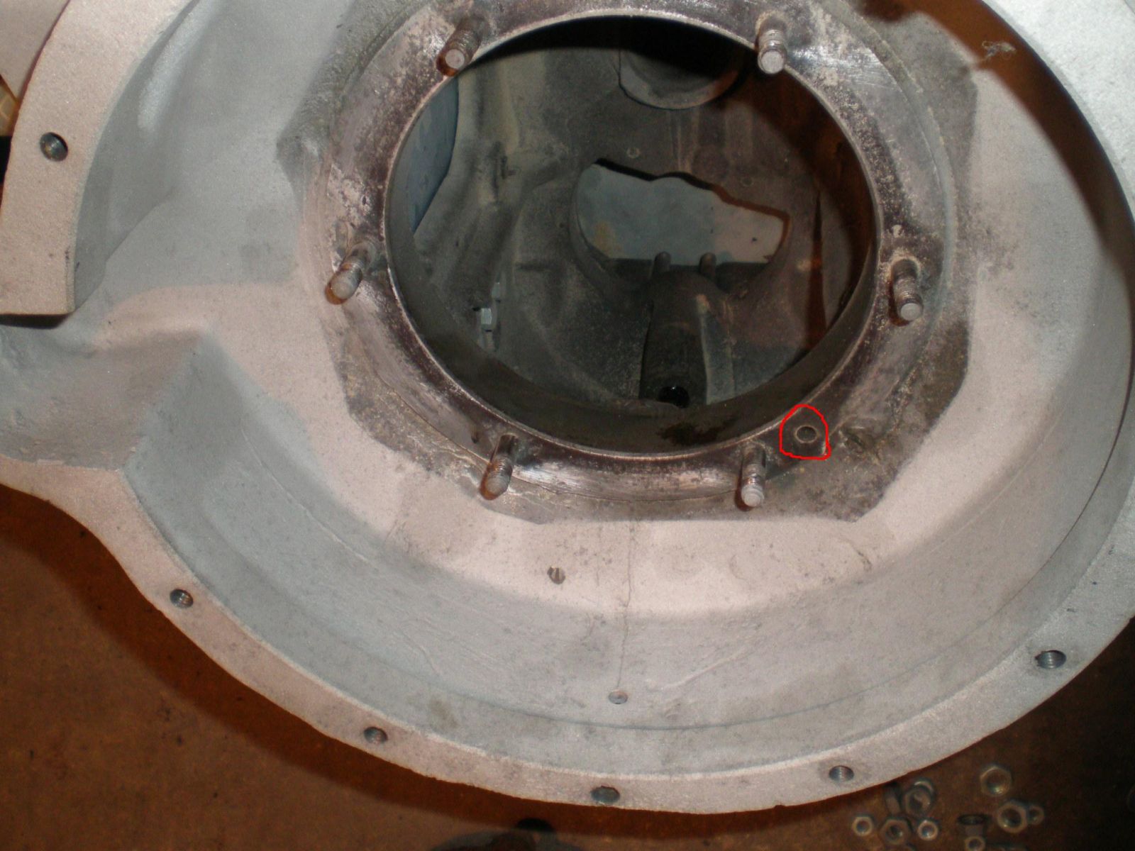

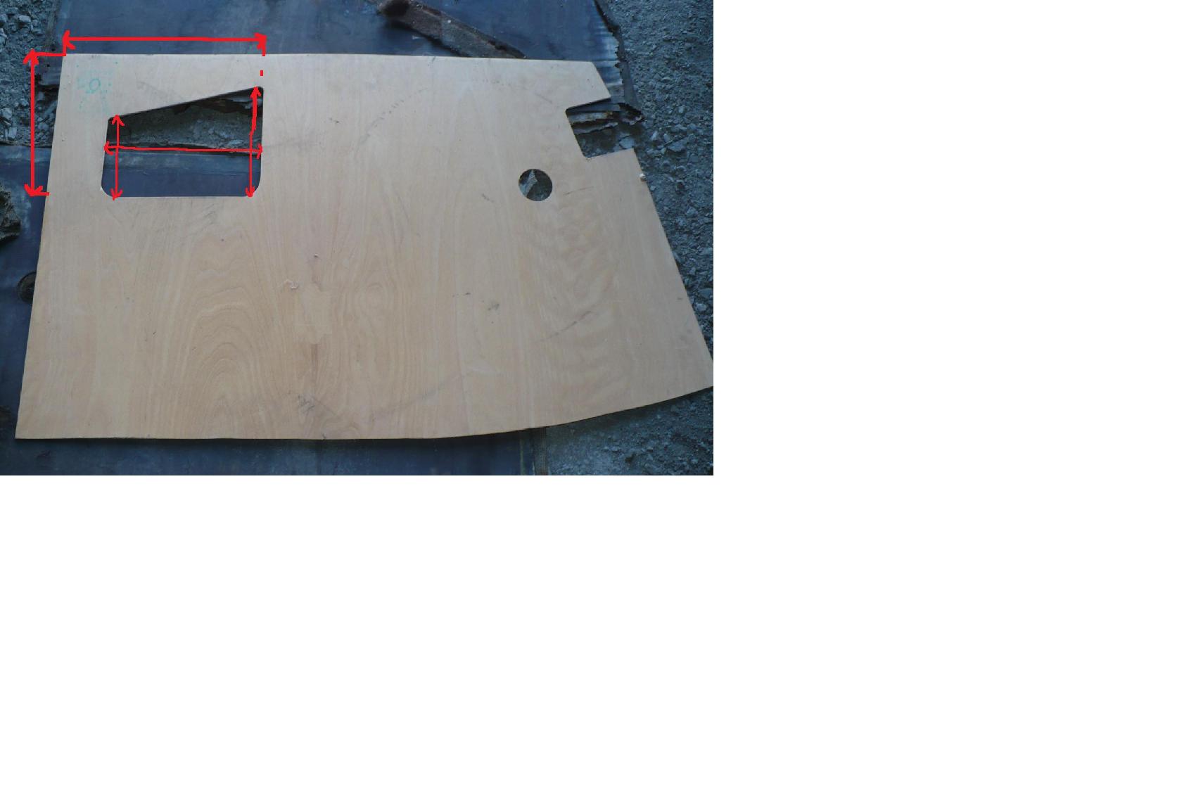

Rozmyslam na tapacirom a potreboval by som tento otvor ako je na fotke..Dufam ze sa nebude hnevat ten co urobil tuto fotku a ze som ju docmaral.
Odmera my to niekto?vdaka

A hrubka toho smrekolitu ma byt asi aka?dik
