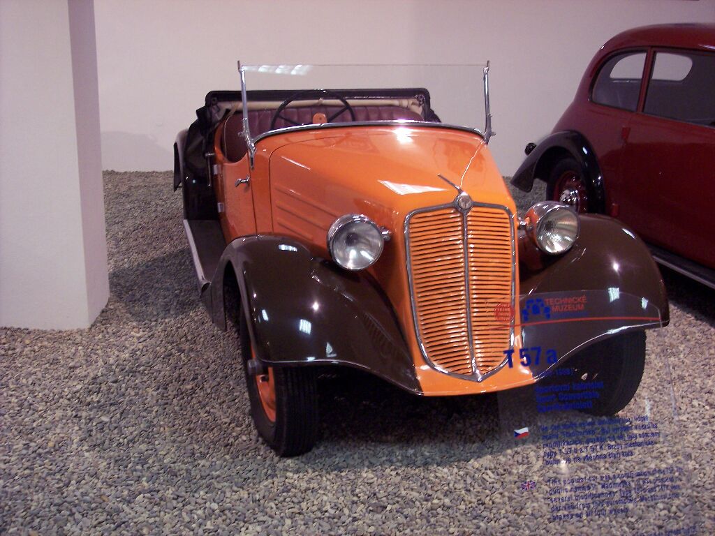

Tatra 57 "Áčko"
Re: Tatra 57 "Áčko"
Príspevok od užívateľa Karel » 24 Mar 2010, 20:39
8)

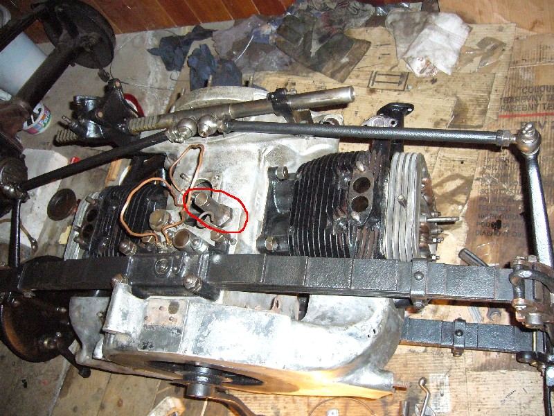

Dobrý den, tak moje tatra dostala před týdnem technickou, najeli jsme při tom asi 90 km a všechno bylo relativně v pořádku, až na tachometr, který si vymýšlel neskutečná čísla…
Ale včera při krátkém výletě, asi po 10 km, jsem zjistil, že mi crčí olej z motoru (ze zadního ložiska), podle loužičky a zapraseného setrvačníku mohlo vytéct tak 2 deci. Žádné varovné zvuky, tlučení a tak se neozývalo. Doplnil jsem olej a opatrně se vrátil do garáže. Při pomalé jízdě už to tak neteklo. Co myslíte, musí to být nutně vytlučené ložisko? Plánuju rozpojit motor, sundat setrvačník, točit klikou a zkoumat, kde to teče. Nemáte někdo nějaký povzbudivý nápad, co se mohlo přihodit?
Ivo
Príspevky: 215
Re: Tatra 57 "Áčko"
Príspevok od užívateľa Ivo » 28 Mar 2010, 18:32
Ještě mě napadá, tlak oleje byl, alespoň podle kontrolky, v pořádku.

1.) Je to skutečně motorový olej ? Není to olej z převodovky ?
2.) Nejsou to jen olejové páry vytlačené přetlakem v bloku ? Jak těsní labirint na setrváku (já tam mám gufero a stejně to tam fouká)?
3.) Jak vysoká je hladina oleje v motoru ?
Takto od stolu se radí špatně.
Teoreticky je možné že netěsní těsnění příruby zadního ložiska, nebo červík v zadní stěně bloku, ucpávající technologický otvor po vrtání mazacího kanálku, nebo červík ve víku zadního ložiska. Čidlo tlaku oleje je na přední větvi a pokud by byl únik na této zadní větvi nemusí to čidlo zaregistrovat (zvláště je-li studený olej hustý).

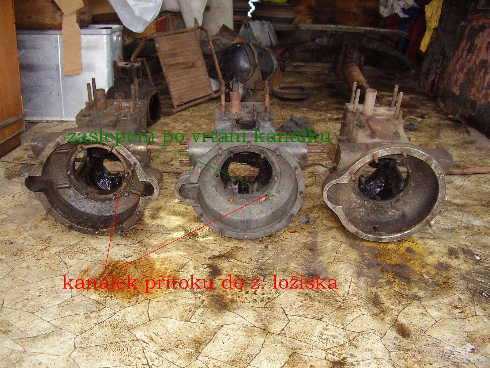

Príspevok od užívateľa Karel » 28 Mar 2010, 20:07
Pro názornost přidám foto zadní stěny motoru.
Pokud by to ale byl opravdu tlakový olej muselo by to téct i na volnoběh. Osobně se domnívám že to budou jen ty olejové páry ve spojení s vysokou hladinou oleje a netěsným labirintem kolem setrváku (jak máš vyřešeno odvětrání klikové skříně).

Ivo
Príspevky: 215
Re: Tatra 57 "Áčko"
Príspevok od užívateľa Ivo » 29 Mar 2010, 00:12
Díky, Karle, ty technologické zátky nebo těsnění pod ložiskem mě napadly. Stav labyrintu u setrváku se přiznám, že jsem vlastně ani moc nezkoumal. Nějaká kapka na spojení motoru a převodovky vždycky byla, myslel jsem si vždycky, že to šlo z motoru spíš než z převodovky. Odvětrání skříně mám takovým asi 10 cm dlouhým komínkem v jednom ze dvou otvorů, viz fotka, v druhé díře mám zatím zátku, nálévací hrdlo jsem zatím nesehnal. Nevím, jestli je to originál. Když jsem na tu patálii s olejem přišel, byl olej rozstříkaný i hodně na vrchu skříně, pod karburátorem, ale to jsem přičítal tomu, že to tam roznesl setrvačník. Ten byl totiž úplně zaolejovaný a zřejmě se promastil i kotouč spojky, protože začla prokluzovat, proto jsem vlastně zastavil. Teď si přesně nedovedu představit jak by se labyrint setrváku utěsnil guferem? Náplň oleje v motoru jsem měl kousek pod horní rysku.

Myslím, že olej rozstříkaný na vrchu skříně je právě z toho 10 cm komínku. Na mé Tatře, i když tam je nalevácí hrdlo se zátkou, se taky na vrchu skříně objevoval olej, až jsem zjistil, že vytéká z tohoto odvětrávacího hrdla. Na tyčce se zátkou totiž mají být přivařeny 2 trychtýřovité překážky s vyvrtanými malými otvory, které sice umožní odvětrání, ale samotný olej to v rozletu zbrzdí. 1 tento "trychtýř" jsem tam ale neměl, takže olej se dostal až k zátce a mimo hrdlo. To bohužel ale nevysvětluje olej na setrvačníku... :?

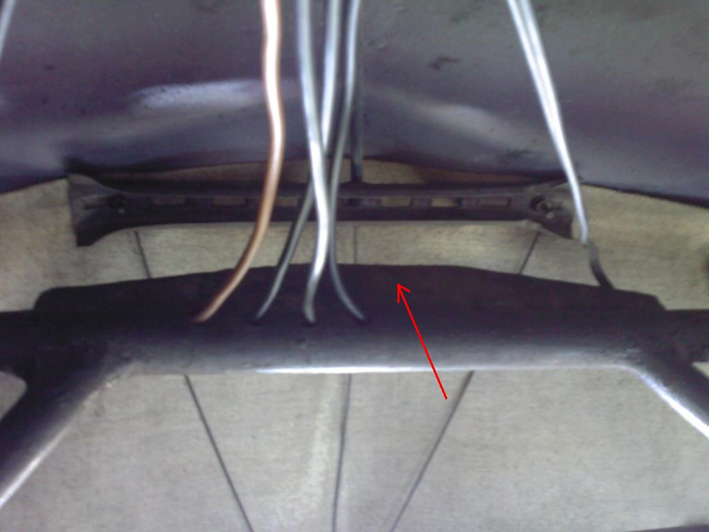

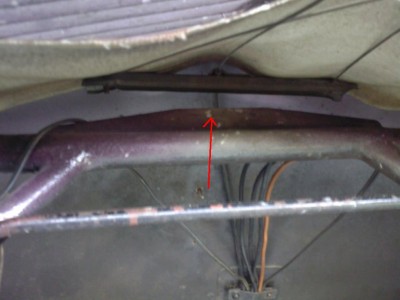

Mam otazocku?Ta rura co je na kapote a co sluzi na uchytenie prednych lamp je nejak este vystuzena?Mam to velmi do zvarane a plno vystuzenych pasovin..Su tam 4 diery na kable a ci tam na druhej strane na orginaloch je navarena pasovina na vyztuhu.vdaka
Ivo
Príspevky: 215
Re: Tatra 57 "Áčko"
Príspevok od užívateľa Ivo » 30 Mar 2010, 14:29
Pokud si dobře vzpomínám, trubka pro reflektory pásovinou vyztužovaná nijak není.
Re: Tatra 57 "Áčko"
Príspevok od užívateľa Karel » 30 Mar 2010, 16:54
Asi tohle :?:
Djss
Príspevky: 386
Bydlisko: Detva
Re: Tatra 57 "Áčko"
Príspevok od užívateľa Djss » 30 Mar 2010, 17:05
Presne tak Karel toto som myslel. :D Tak ze tam dali vystuz.Vdaka

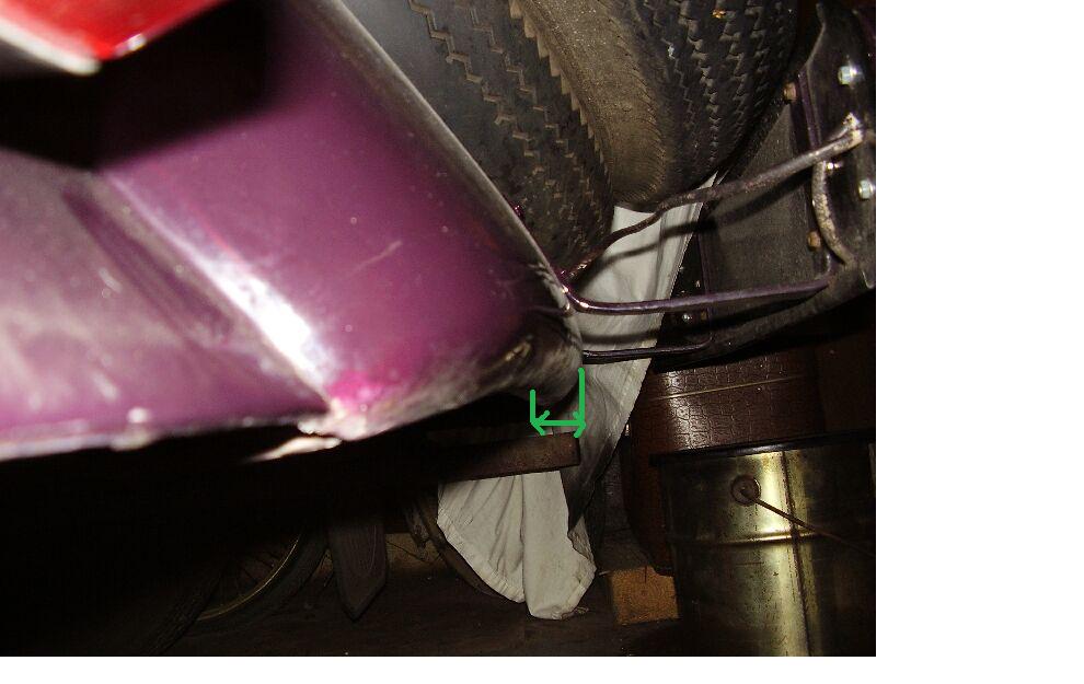

Príspevok od užívateľa Djss » 31 Mar 2010, 21:24
Mam dalsu otazocku.Aka ma byt ta hrubka ako som vyznacil?Na konci auta sa ohyna plech co ide od kufra.
Djss
Príspevky: 386
Bydlisko: Detva
Re: Tatra 57 "Áčko"
Príspevok od užívateľa Djss » 01 Apr 2010, 12:32
Tie plechy su na proti spajane alebo jeden plech na plech?vdaka
Richard
Príspevky: 147
Bydlisko: Jablonec n.N.
Re: Tatra 57 "Áčko"
Príspevok od užívateľa Richard » 01 Apr 2010, 15:10
Vnitřní plech je zvlášť, dělí se to právě na tom zadním dolním trámku, ke kterému jsou oba zespodu přišroubované, přičemž vnější plech překrývá ten vnitřní...
Djss
Príspevky: 386
Bydlisko: Detva
Re: Tatra 57 "Áčko"
Príspevok od užívateľa Djss » 01 Apr 2010, 15:19
Vdaka Richard za reakciu.A nemas nahodou fotku na ten zaber?Aka moze byt ta hrubka?vdaka
