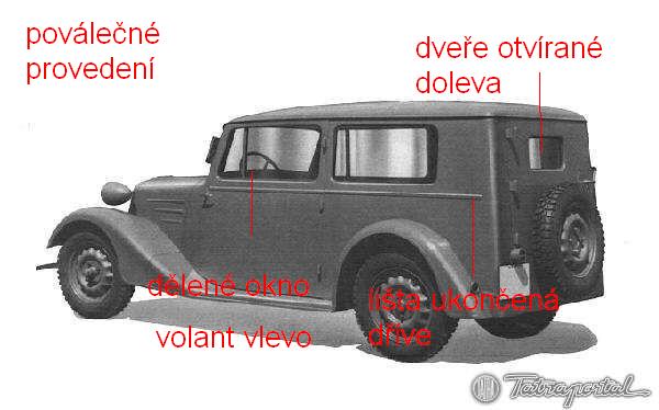

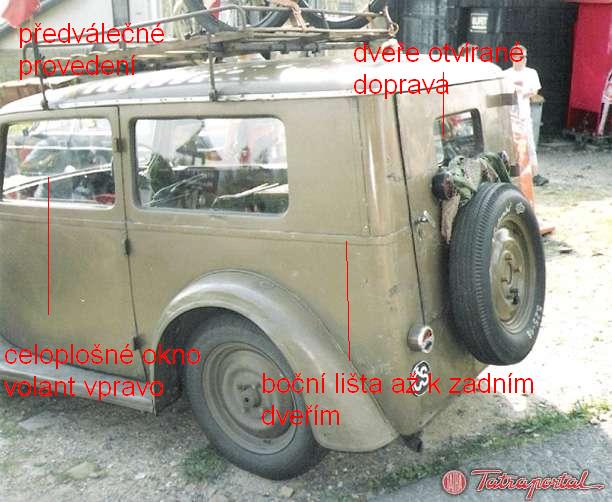

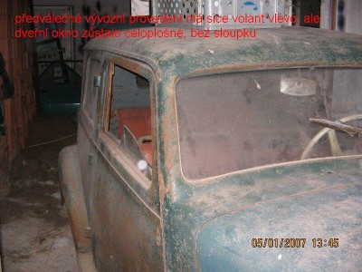

Ten to inzeruje už delší čas. Zajímalo by mě proč jsou všechna ta auta tak očesaná. U všech např. schází panty. Ta kombíková kastle by se mi hodila, ale do Ostravy kvůli ní nepojedu. Navíc je to poválečná kastle na Béčkový podvozek. Místo lišty má na boku prolis, ve dveřních oknech falešné větračky a zadní dveře se otvírají doleva. Zadní blatníky jsou upravené (řekl bych že z Káčka).

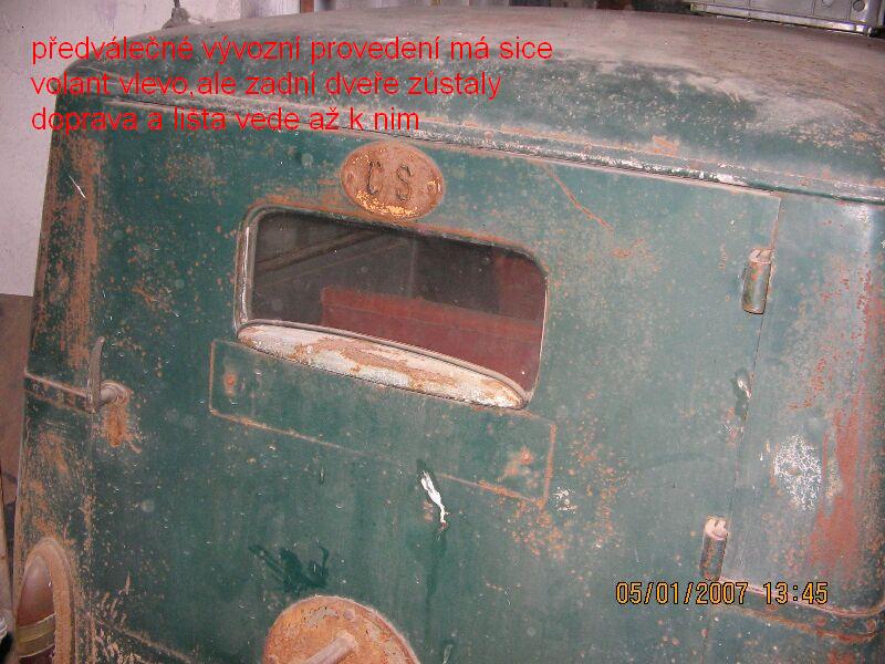

Príspevok od užívateľa Karel » 16 Feb 2010, 19:28

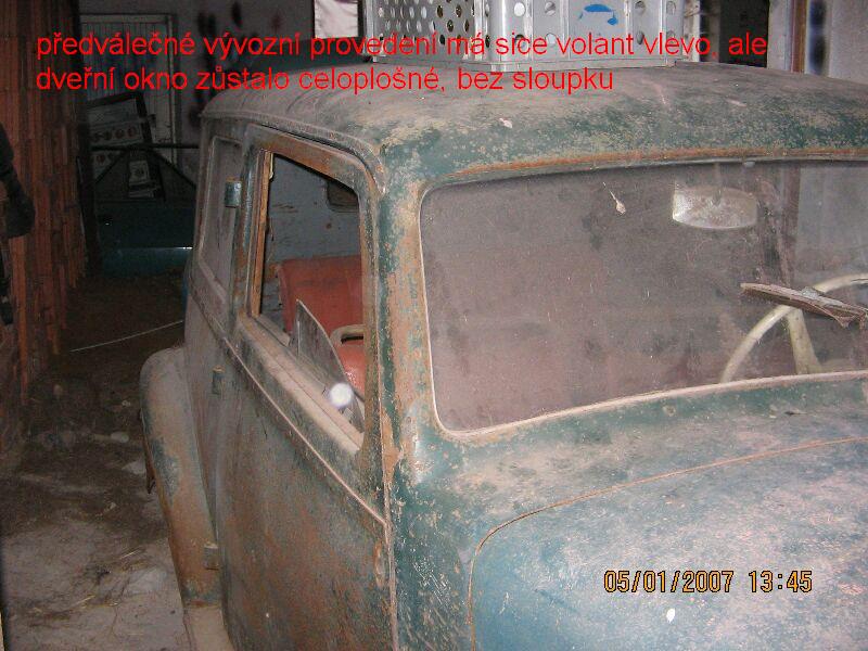

Z toho Káčka toho moc nezbylo.
Ten kombík bude s největší pravděpodobností opět poválečné produkce (zadní dveře otvírané doleva, volant vlevo, místo lišty na boku pouze prolis, falešné větračky ve dveřích).
Jak zde již bylo několikrát zmíněno, po válce vznikla serie kombíků na Béčkových podvozcích s Áčkovou kastlí, která se od předválečných kastlí lišila právě výše zmíněnými detaily.
Před válkou sice asi vznikla serie vozů s levostraným řízením, ale ty měli lištu na boku přišroubovanou a v oknech nebyli falešné větračky (měly celoplošná dveřní okna a jiný mechanizmus jejich stahování). V pozdějších letech ale mezi jednotlivými typy dost často docházelo k míchání dílů, dokladů i výrobních štítků a tak je dnes dost problematické určit skutečný rok výroby. Aby to bylo ještě složitější může jít také o pozdější tovární výměnu poškozené původní karoserie za novější, případně o karoserii vzniklou u licenční firmy. Každopádně obsah motoru 1256 a výkon 25 Ks mi k roku výroby 1937 moc nesedí.
Djss
Príspevky: 386
Bydlisko: Detva
Re: Tatra 57 "Áčko"
Príspevok od užívateľa Djss » 17 Feb 2010, 12:46
Re: Tatra 57 "Áčko"
Príspevok od užívateľa Karel » 20 Feb 2010, 22:09

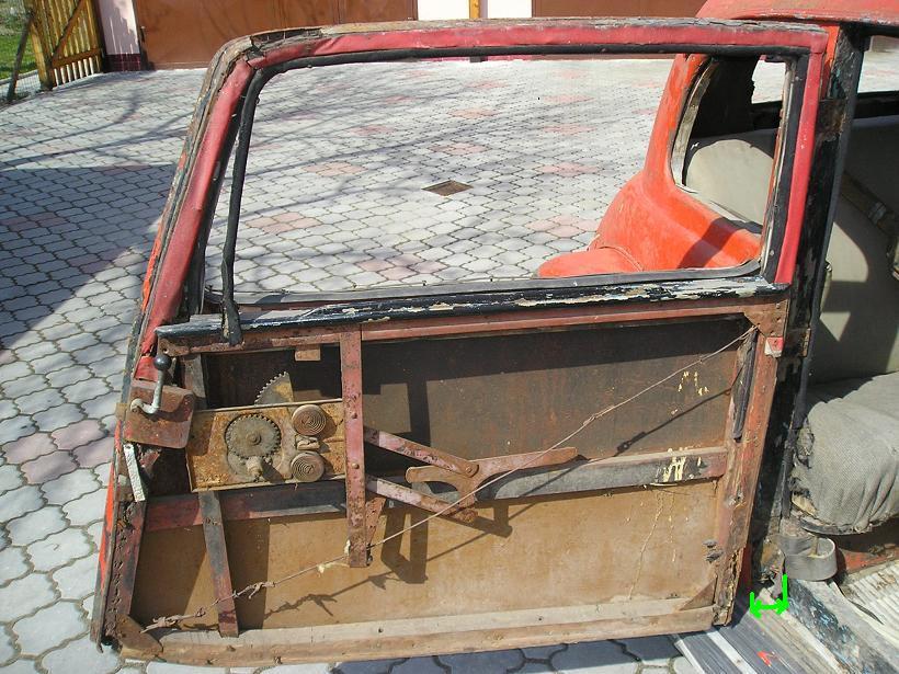

Ještě k tomu kombíku. Prodávající se odvolává na muzeum, ale obávám se že v muzeu vůz vůbec neviděli a informace poskytli jen na základě telefonického popisu. Jak jsem již psal v provozu se to později mixovalo jak to přišlo pod ruku a migrace dokladů a výrobních štítků byla u nás velmi rozšířená a populární :lol:
V každém případě je ten vůz zajímavý, ať už je předválečný nebo poválečný
K tomu ,,Číňanovi,, mohu opět jen dodat že za chvíli jich bude víc než se jich skutečně vyrobilo (a vyvezlo) :lol:

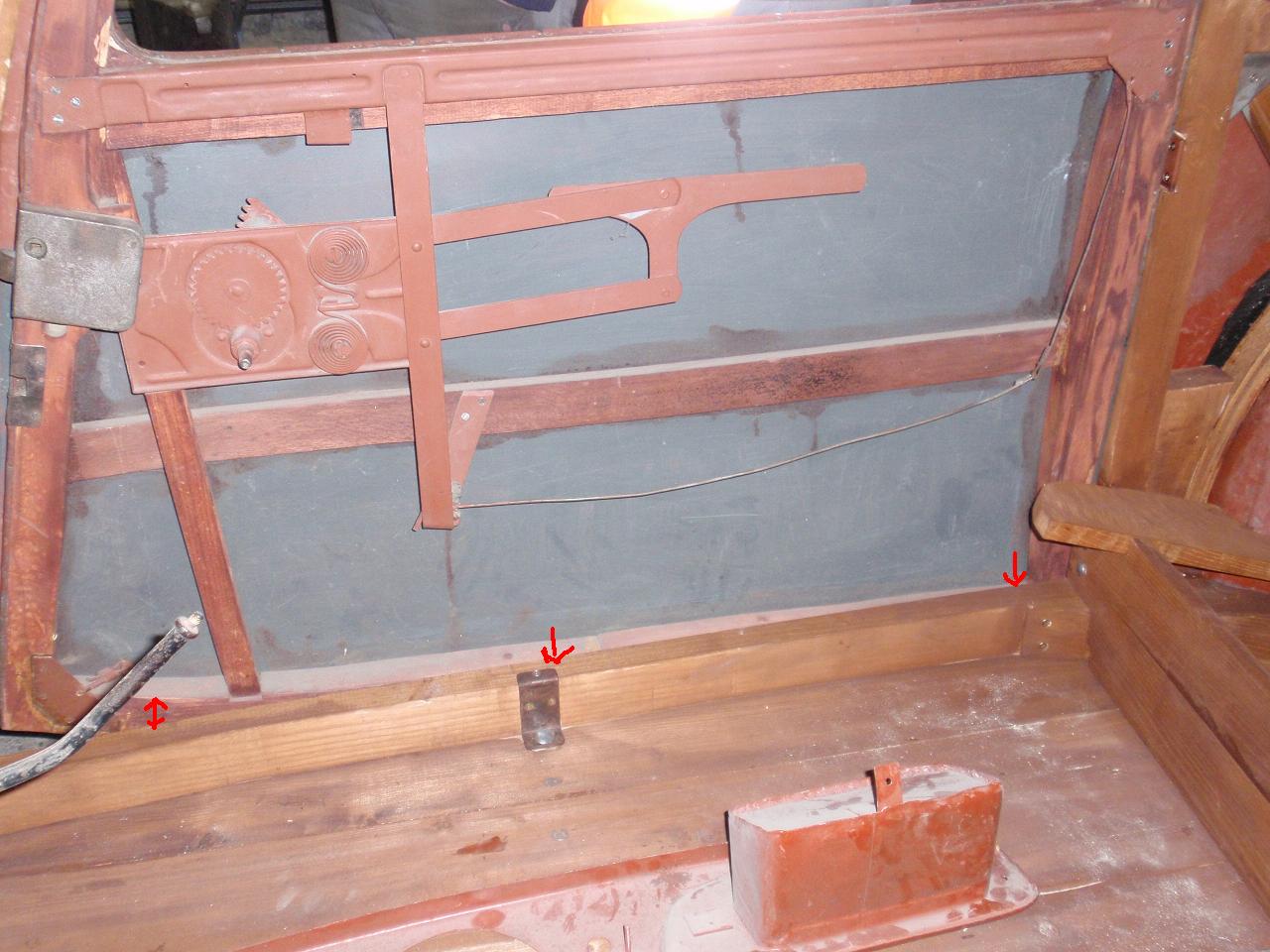

Príspevok od užívateľa Djss » 26 Feb 2010, 14:33

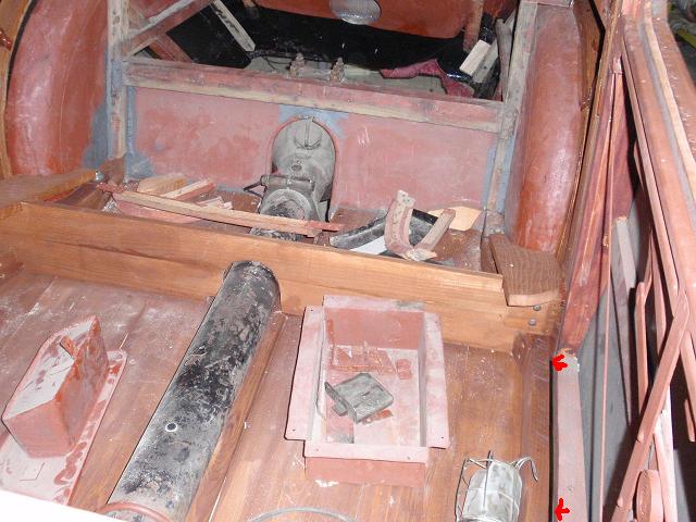

Poprosim mieru na B stlpik.Na spodnej casti som mal hnite a nie som si isty ci mam dobru mieru.Dvere maju byt blizko o spodny nosnik?Vdaka
Djss
Príspevky: 386
Bydlisko: Detva
Re: Tatra 57 "Áčko"
Príspevok od užívateľa Djss » 26 Feb 2010, 14:39
A moze to byt problem na pantoch problem?B stlpik a dvere nerysuju na spodku.
Re: Tatra 57 "Áčko"
Príspevok od užívateľa JáPavel » 26 Feb 2010, 17:28
To je správné, že ty dveře při zavření nelícují, měla by tam být na spodní části dveří naklepaná hřebíčky něco jako těsnící guma.
Re: Tatra 57 "Áčko"
Príspevok od užívateľa Karel » 26 Feb 2010, 19:47
Přesně tak. Mezi trámkem ve spodní části dveří a prahem je dost velká mezera. Nezapomeň že tam ještě přijde deska s tapecírem. Já tam měl také jakousi ,,mechovou gumu,,. Při lakování jsem ji ale sundal a zpět jsem ji už nedával.

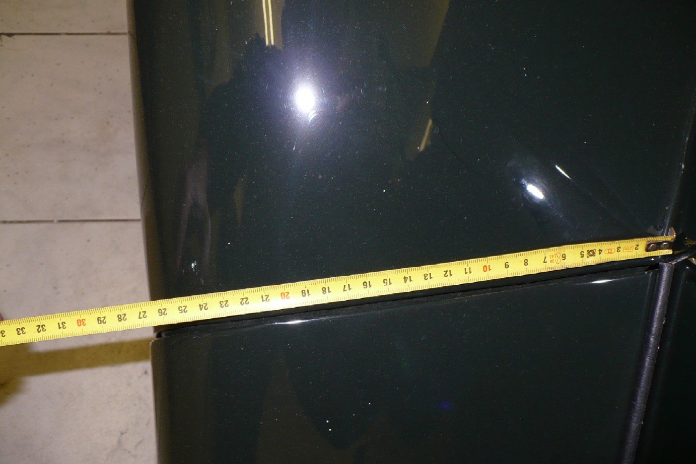

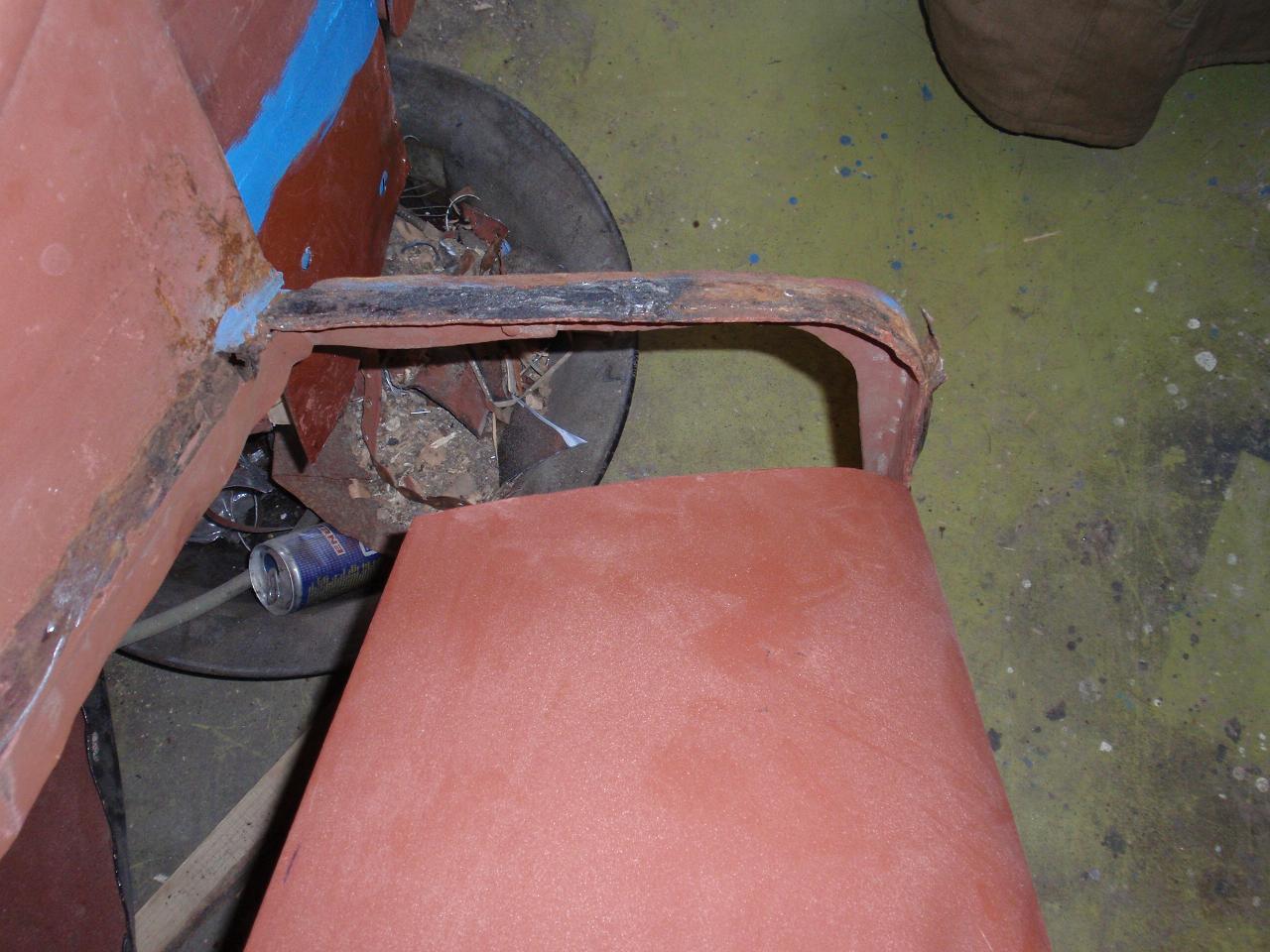

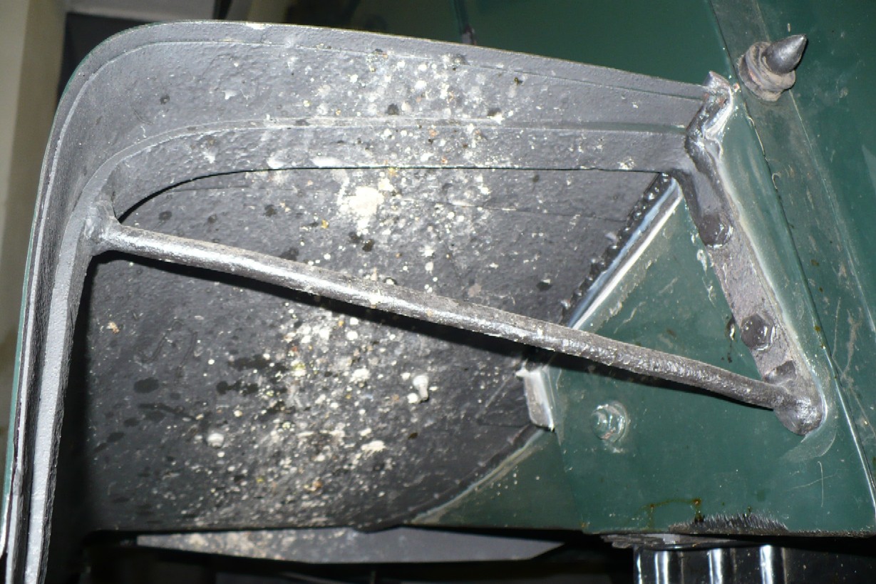

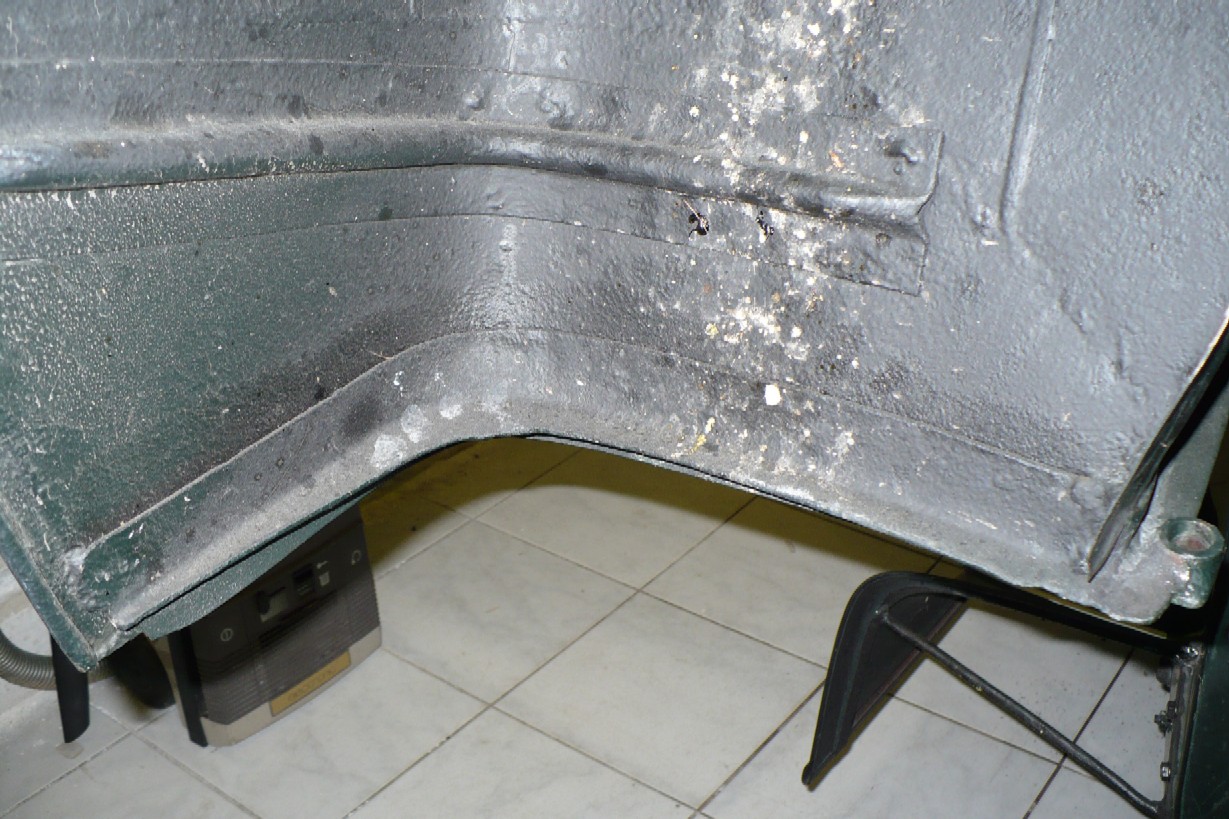

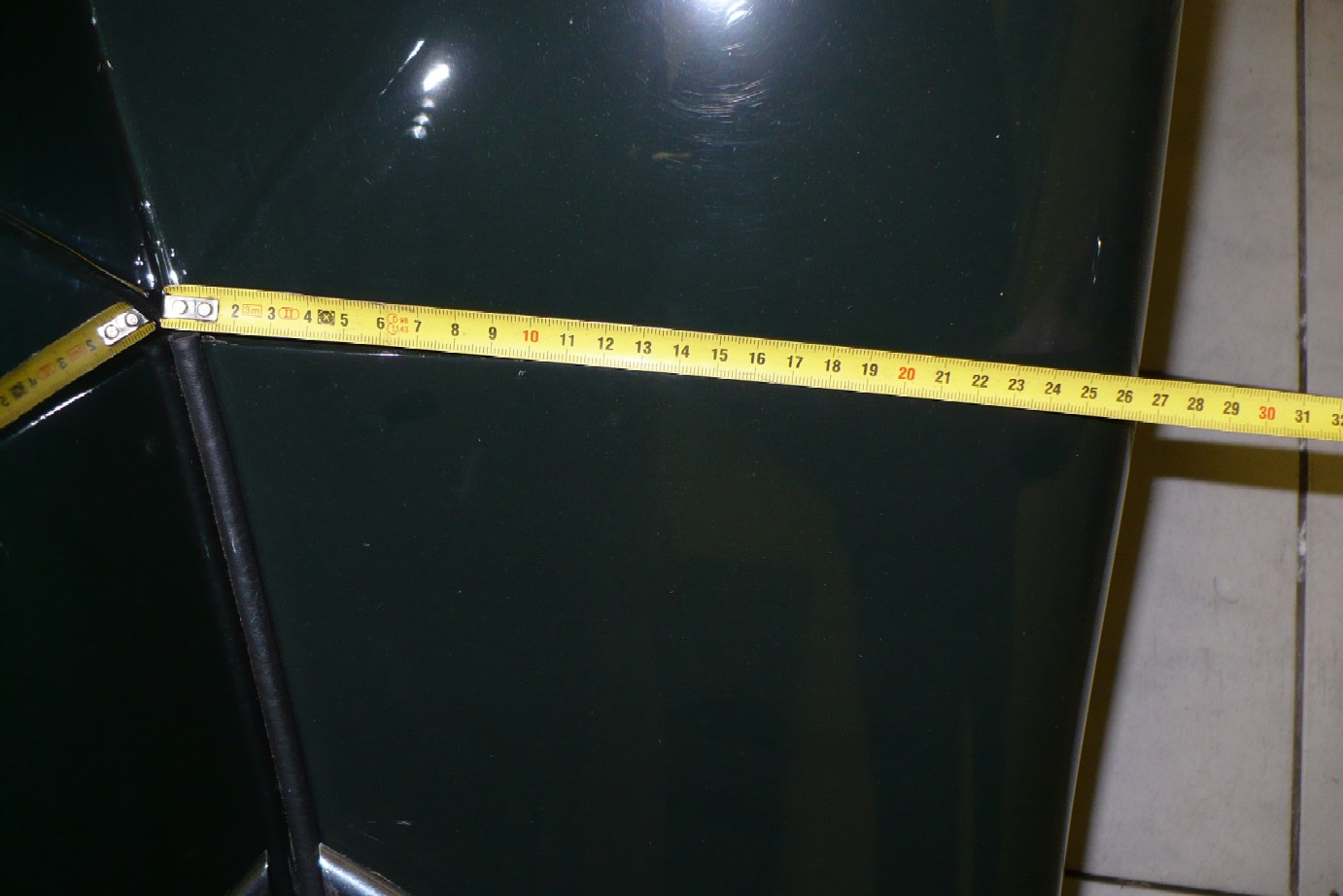

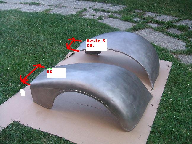

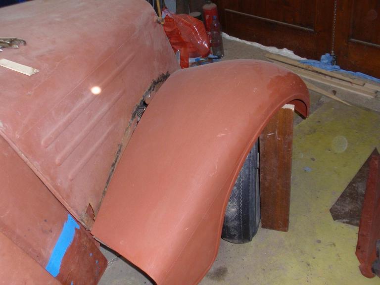

Dnes som daval stare predne blatniky z kapoty dole.Mam nove.Zaskocilo ma na vodicovej strane sedi dobre a lavej strane su blatniky uzsie ako je ten ram.Ktory je pred stupackamy.Je to asi 5cm.Maju to bezne Tatry 57a tak rozdielne v tych blatnikoch?Dik :D

Pridavam fotky ohladom blatnikov. :shock:
Re: Tatra 57 "Áčko"
Príspevok od užívateľa JáPavel » 17 Mar 2010, 12:16
V místě napojení kapoty na nášlapy mám stejné míry a to cca 26,5 cm ,ta fotka s metrem hodně zkresluje .
Djss
Príspevky: 386
Bydlisko: Detva
Re: Tatra 57 "Áčko"
Príspevok od užívateľa Djss » 17 Mar 2010, 18:31
JaPavel vdaka za tie fotky.Potesili. :D Ten novy lavy blatnik je na konci asi 5 cm uzsi.Nastastie predok je dobre.Majster zamocnik to musi pri nejako pridat ten chybajuci 5 cm...Pre aky typ to mohlo byt?

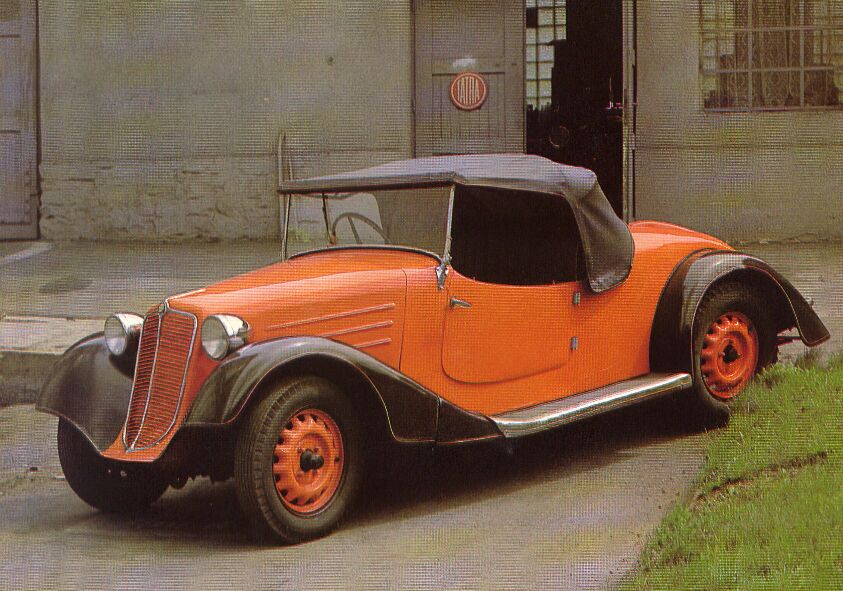

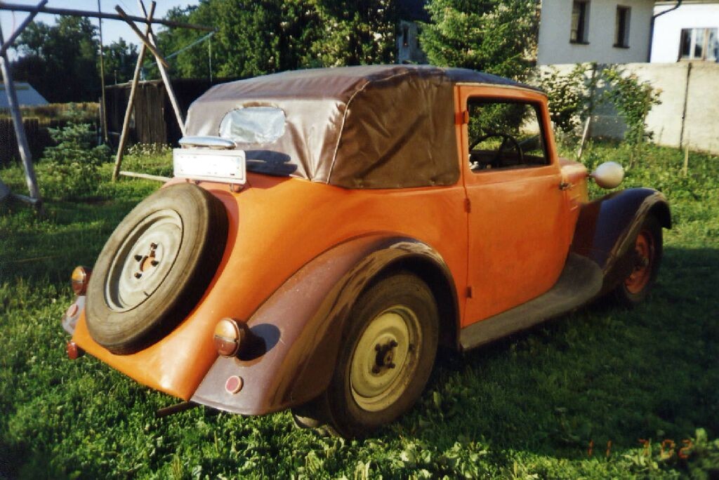

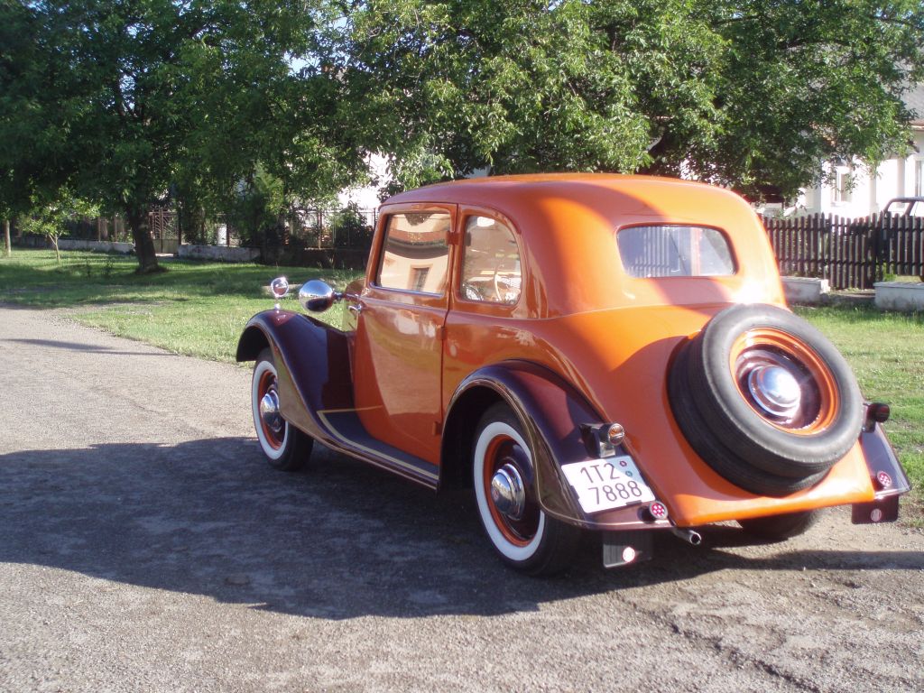

Videli ste uz taku to Tatru 57a? :D
Re: Tatra 57 "Áčko"
Príspevok od užívateľa Karel » 24 Mar 2010, 16:10
:lol:

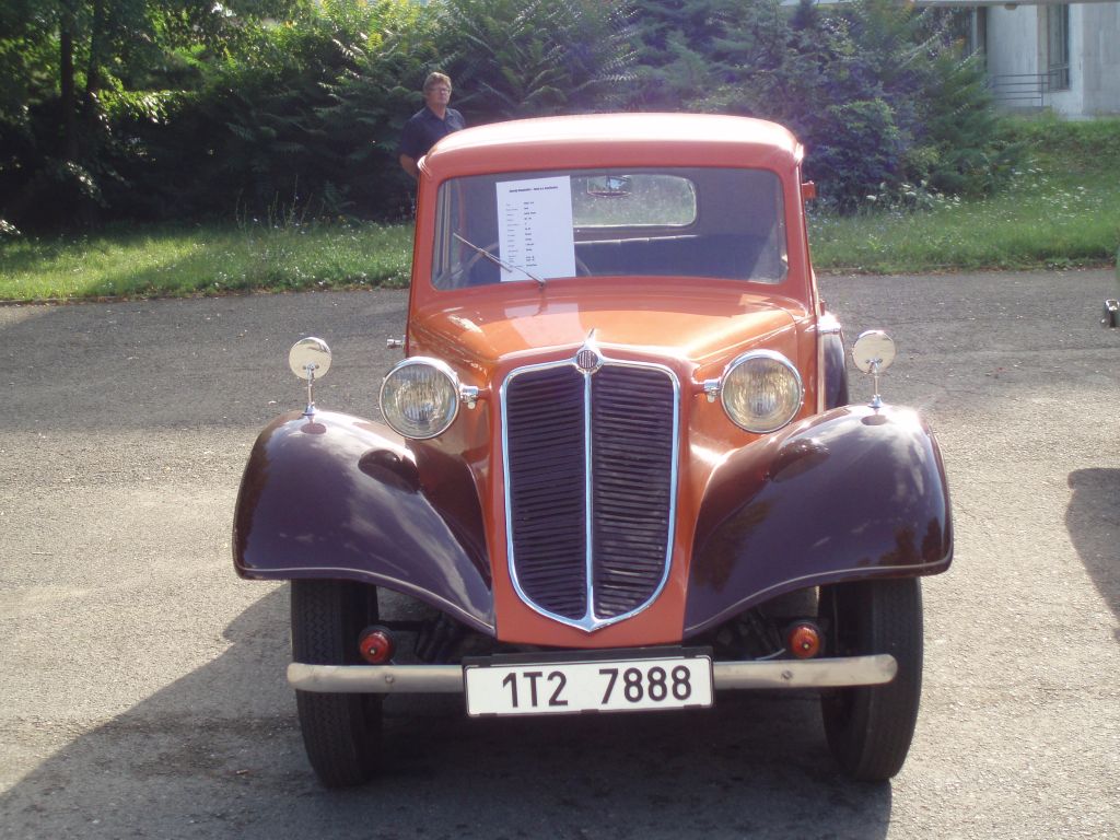

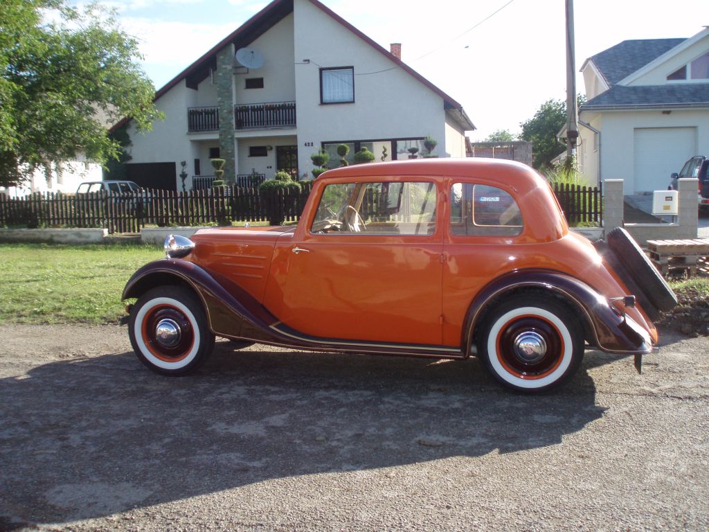

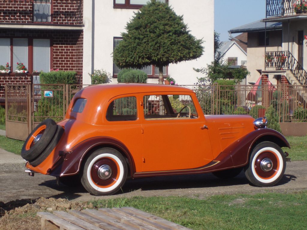

lukas.
Príspevky: 129
Re: Tatra 57 "Áčko"
Príspevok od užívateľa lukas. » 24 Mar 2010, 20:30
To jsou teda brutální barevné kombinace, že by vozidla dobových silničářů? :lol:
