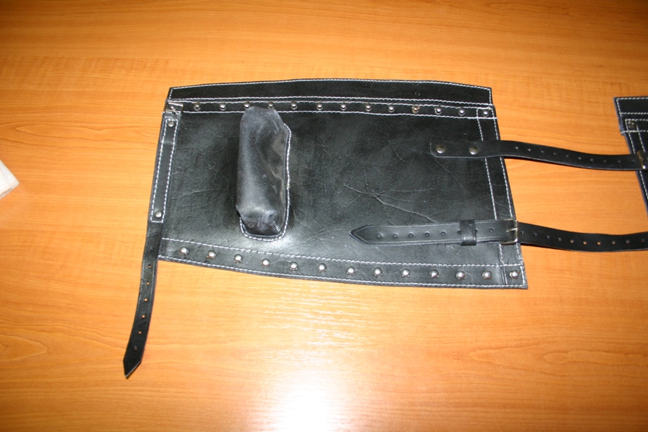

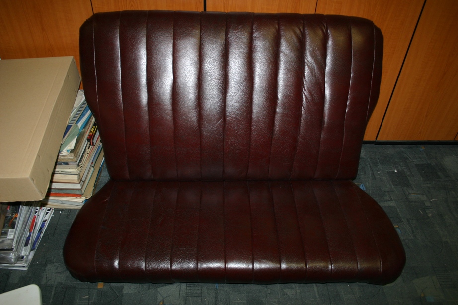

Ježíšek mě nadělil sice zatim jenom zadní sedačky, protože pořád nemám jednu kostru předního sedáku, ale zato přinesl i futrály na péra :P

Libor napísal:Ježíšek mě nadělil sice zatim jenom zadní sedačky, protože pořád nemám jednu kostru předního sedáku, ale zato přinesl i futrály na péra :P
krasne. Ak by som chcel taky futral na T75, co mam urobit a koko nasetrit?
Libor
Príspevky: 109
Re: Tatra 57 "Áčko"
Príspevok od užívateľa Libor » 05 Jan 2010, 03:14
Já měl vzorek jen na T57, nevím zda je stejný nebo aspoň podobný na T75. Jinak mě na obě přední listová péra tedy 4ks přišli na 3400,-Kč včetně materiálu což je kůže upravená proti protékání oleje a maziva, že se uz nemusí napouštět beraním lojem jako původně.
