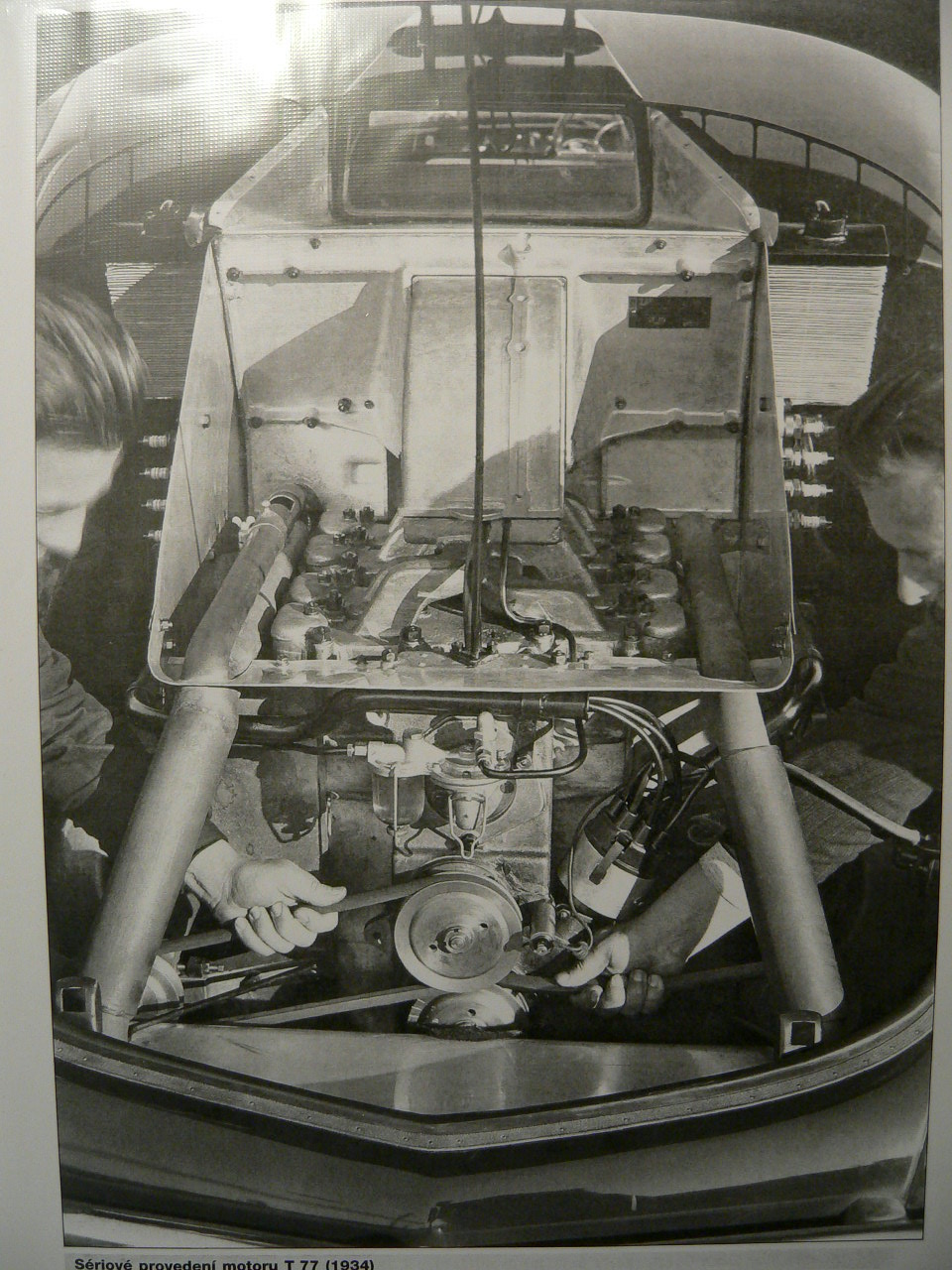

Zajímavá debata se tady rozproudila. Ty obdélníkové útvary za kapotou ,jak zde již bylo řečeno, měly mít souvislost s přívodem vzduchu k motoru.Otázkou je čím se ovládaly( ručně ,termostatem..). Na fotce motorového prostoru je zajímavé i odlišný tvar plechového usměrňovače odvodu vzduchu a absence chladičů oleje! Zajímalo by mě, kolik vozů v těchto kus od kusu odlišných variantách, spatřilo světlo světa? Dosud se domnívám,že jich bylo vyrobeno pouze několik- a to doslova. Představení T 77 bylo v březnu 1934,krátce poté představení v Berlíně- tam byl vůz s řízením uprostřed a třídílným oknem. V Paříži byl již vůz sériového provedení -podobné s T77a.
Nedávno jsem v muzeu při bůhví kolikáté prohlídce podvozku T77a,objevil pro mne neznámou skutečnost o které se nezmiňuje ani návod k obsluze vozu. Nad karburátorem je čtvrtkruhový hlinikový kryt. Ten je ve středu uložen otočně a při jedné ze čtyř poloh karburátor zcela zakrývá. Kryt tímto rozděluje vzduch který karburátor nasaje- ohřáté odpadní teplo nebo chladný od otvoru mezi kapotou a střechou.
Hlinikový kryt zřejmě sloužil k regulaci nasávaného vzduchu do karb.

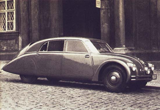

Príspevok od užívateľa Matyjas » 07 Okt 2005, 19:59
Na přiložené fotografii je oproti Keesove T77a zcela zakryt karburátor . Na krytu jsou dobře patrny aretační otvory v pravé části krytu.Jsou celkem čtyři a umožnují sání ohřátého vzduch mezi válci (nastaveno u Keese) nebo dvě polohy mezi a čtvrtá poloha klapky vystavuje karb.pouze chldnému vzduchu z lapačů na střeše.
Se Tvým popisem vývoje T77 bych souhlasil.

Príspevok od užívateľa Matyjas » 07 Okt 2005, 20:15
Na podélném řezu je pěkně vidět karburátor a nad ním kruhový kryt clonící sání. Otočný čep krytu je v úrovni příruby karb. vlevo. Je zarážející,že se o této klapce nezmiňuje příručka. Ovládání této klapky snad mohlo být popsáno v návodu ke karburátoru.
V plechové rámu odvodu vzduchu nad klapkou(krytem) je aretační pružina s kolíčkem.
(245.54 KiB) 606 stiahnutí
Príspevok od užívateľa DRracer » 07 Okt 2005, 21:25
Matyjas: Aha, uz jsem to pochopil
Nema Kees jinak reseno zadni okenko ? U Keese je rozdeleno ploutvi :shock:

Príspevok od užívateľa Chapman » 15 Okt 2005, 00:42
Čo je toto :shock: ?
Prečo má stĺpik cez zadné okno?Na žiadnej inej som to nenašiel...
A tie dve malé bodky v tom trojuholníku vyzerajú,že sa to dá vyklápať!
Príspevok od užívateľa DRracer » 15 Okt 2005, 00:57
Chapman
Príspevok od užívateľa Chapman » 15 Okt 2005, 12:43
DRracer: Dík,to som si nikdy nevšimol.Neviem prečo mi to práve na tej fotke udrelo do očí... :roll:
Príspevok od užívateľa DRracer » 15 Okt 2005, 12:44
asi proto, ze na te fotce "sviti" ty otocne cepy. Taky jsem si jich vsiml az kdyz jsi na to upozornil.
