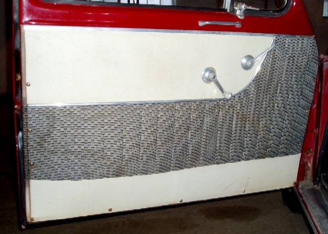

Myslím, že kombinované čalounění v Tvém příspěvku je výsledkem profesionálního přečalounění v pozdější době.
No a zelená kladívková v mém béčku neměla s potahy na sedadlech nic společného. Auto bylo předchozím majitelem přečalouněno látkou s kombinací hnědé, okrové a béžové barvy. Patrně při té příležitosti došlo ke "zveselení interieru" i přebarvením některých částí zelenou kladívkovou barvou.
Na zelené potahy se tu odkazoval někdo jiný.

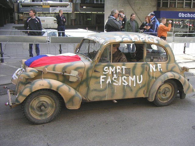

Príspevok od užívateľa Michael » 18 Mar 2006, 22:17

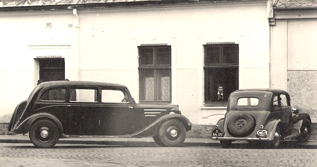

Príspevok od užívateľa Michael » 19 Mar 2006, 15:07
Príspevok od užívateľa DRracer » 19 Mar 2006, 15:12
Michael: vidis, tolik diskutovana Sodomka u popisku chybi :shock: :oops:
Príspevok od užívateľa Michael » 19 Mar 2006, 15:32
Je to celkem zajímavý vůz. Po válce dostal pan Říha ( kar. mistr u Sodomky ) podvozek z T-57. Karosérii začal stavět doma a po nějaké době byl osloven, aby vůz dokončil přímo u Sodomky. Podvozek je také složen z několika verzí Hadimršek. Ono to vlastně Béčko ani není...

Príspevok od užívateľa Michael » 19 Mar 2006, 21:15
ještě jeden obrázek.

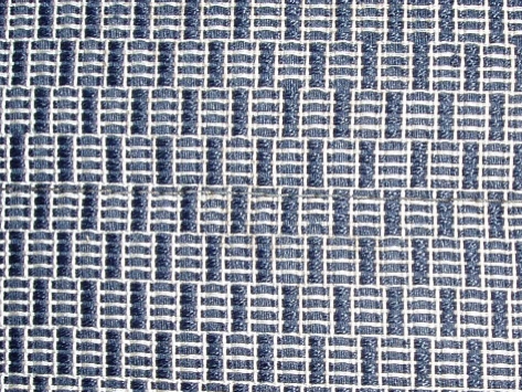

Na dotaz AT prikladám s určitým oneskorením foto originál čalúnenia Octavie. Vyzerá to tak, že v T57b patriacej AT bol asi na čalúnenie naozaj použitý materiál z Octavie. Treba ale porovnať..
Príspevok od užívateľa Ambiciózní tajemníček » 23 Mar 2006, 14:42
Ondreji, díky. To je ta Oktávie, co jsme se na ni spolu tehdy dívali, jak jsem říkal, že mám přesně stejné čalounění v béčku, viď?
Príspevok od užívateľa ondrej » 23 Mar 2006, 14:52
áno, to je ona

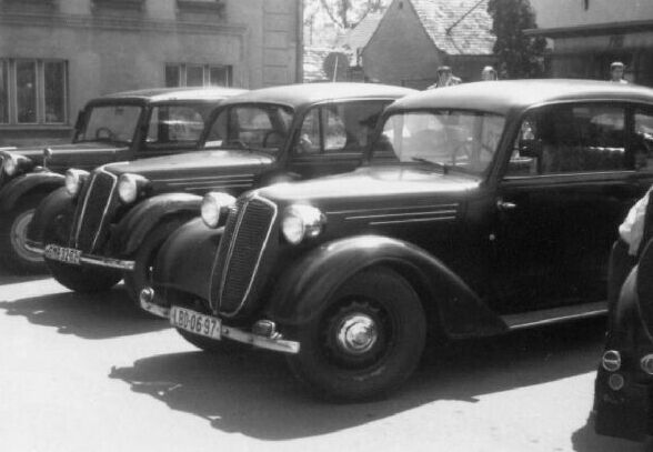

Príspevok od užívateľa Michael » 23 Mar 2006, 17:29

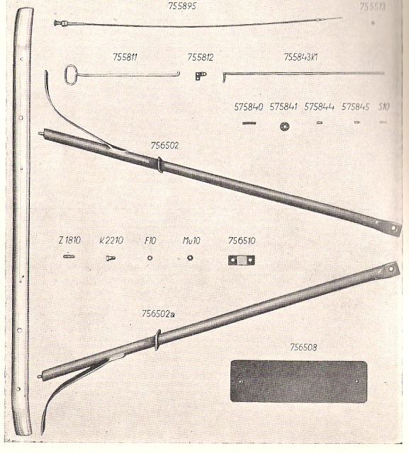

Pár postřehů:
První verze: Používala se i u Áčka a prvního Béčka. Tuším, že je uchycen pouze na skříni ventilátoru. Oba konce nárazníků slouží také jako držáky.
Druhá verze: Používal se i u T-75. Tento typ je uchycen na “Ypsilonech“, které jsou uchyceny na skříni ventilátoru a pod převodovkou.
Tyto dvě verze jsou tovární. U A i B se také montoval zadní nárazník ( za příplatek ). Osobně si myslím, že každé A - B nárazník nemělo. Další individuální montáž nárazníku byla velice častá ( hojně se používal nárazník z Tudora i jiných vozů ). Oba nárazníky jsou vypouklé.
AT: možná bych věděl kdo dělá nové nárazníky ( a tvaruje ).
Katalog T-75

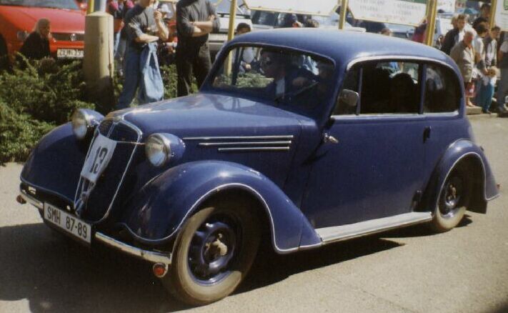

Príspevok od užívateľa Michael » 23 Mar 2006, 17:48
Tady je fotka Áčka se zedním nárazníkem, zad. světla Scintilla, př. refletory jsou asi velké Jora 200 mm.
Príspevok od užívateľa DRracer » 23 Mar 2006, 17:59
Michael: dobrej preklep "...se zEdním nárazníkem..." - v tomto pripade doslova :)

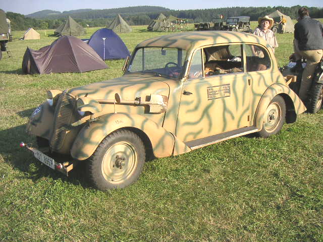

offtopic dotaz: co je to sestisedadlove auto vedle Acka? Chvili jsem si myslel, ze T75, ale ma to divnej zadek...
Zadni svetla Scintilla:
tady taky?
http://www.tatraportal.sk/popisky/t57/t57_33.jpg
Príspevok od užívateľa Michael » 23 Mar 2006, 18:28
DR: To je T-52 s velice zajímavou karosérií!!! Kapota je původní - tatrovácká. Osobně si myslím, že káru vyrob. bří Bohumínští z Příboru nebo nějaká karosárna z Ostravy (vše časem zjistím).
To nejsou světla scintilla. Zadní světla scint. má například T-17 z TVCC Kopřivnice. Někde na webu jsem viděl fotku.
Príspevok od užívateľa Karel » 23 Mar 2006, 18:55
Tady jedna (opět nekvalitní) fotografie. To přední Béčko má nárazník podobný T-75 (upevňovací šrouby procházejí nárazníkem), to zadní má zřejmě nárazník podobný Áčku (nemá upevňovací šrouby).
Príspevok od užívateľa Karel » 23 Mar 2006, 19:26
Tak ještě jednou to zadní Béčko s Áčkovým nárazníkem (zdá se mi nějaký slisovaný)
