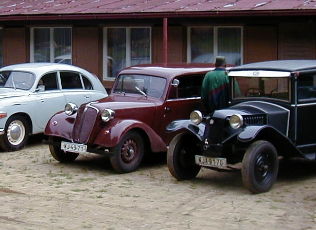

Nechcem prerušovať látkovú diskusiu, ktorú rozvíja AT, tak iba v stručnosti prikladám jeden nie veľmi kvalitný obrázok T57b Combi. Kdesi som čítal, že T57b sa vo fabrike vyrábali výlučne ako limuzíny, takže neviem, či je toto originál, alebo nejaká naskoršia prerábka. Odzadu to špeciálne odfotené nemám, ale vyzaralo to asi ako Tudor combi s jednými do strany otvárateľnými dverami s veľkým sklom cez celú šírku voza.
Auto sa mi nejako nepáčilo, tak som ho špeciálne nefotil.

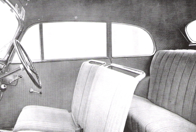

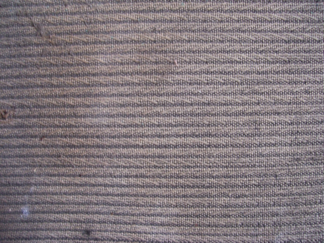

AT: na přiložených fotech je vidět vzorek látky.
Mám dveře z limuzíny T-75, které mají původní čalounění. Je možná stejné jako u Béčka. Vyfotím ho.

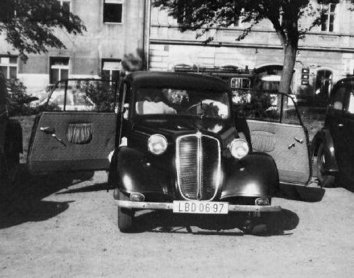

Ondrej: to je to origoš STW Běčko z fabriky.
béčko vnitřek 3.jpg (157.74 KiB) 12233 zobrazení
béčko vnitřek 2.jpg (147 KiB) 12235 zobrazení

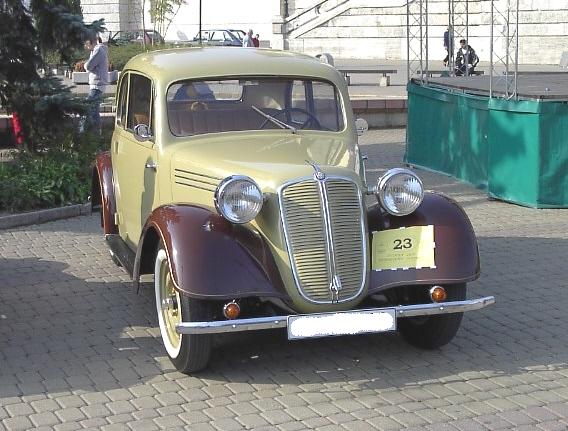

Príspevok od užívateľa Ambiciózní tajemníček » 17 Mar 2006, 09:11
Co myslíte, kolegové, je tohle originální čalounění T57b nebo není?
Príspevok od užívateľa Karel » 17 Mar 2006, 11:03
Ta kombinace se mi moc nelíbí, velmi to připomíná Š-Octavii.
Většinou jsem viděl čalounění limusínek z jednoho materiálu, pouze ve spodní části dveří byl proužek koženky. Látka čalounění většinou odpovídala již dříve vyobrazenému vzorníku, přičemž barva proužku v látce ladila s barvou vozu. Na níže uvedeném snímku to ale vypadá na tu Octáváckou látku (bez kombinace), ale to již může být předělávka, neboť ten proužek na spodku dveří mi připadá moc vysoký.

Príspevok od užívateľa Michael » 17 Mar 2006, 12:44
Také mi to připomíná oktávku.

Príspevok od užívateľa ondrej. » 17 Mar 2006, 13:10
AT - ako si vysvetľuješ tú čudnú zelenú farbu na konštrukcii sedadiel?
moc originálnym dojmom to tiež nepôsobí, ako ani tie poťahy, aj keď to čelúnenie vyzerá dosť profesionálne...

Michael: na obrazku "béčko vnitřek 2.jpg" je becko z roku 1938, kdyz ma volant vpravo... nebo opet "horizontal flip" obrazku :) ?
Ondrej: diky za fotku toho B STW!
Chtelo by to ale nafotit vice kvalitnejsich obrazku a pridat k popisku...
Príspevok od užívateľa Ambiciózní tajemníček » 17 Mar 2006, 13:44
Ano, připomíná to Oktávii, proto jsem se také ptal, že. Ta látka je určitě stejná jako na Oktávii. Takže myslíte, že to někdo přečalounil podle Oktávie?
Zelená farba na konštrukcii sedadiel je zelená kladívková, vysvětluji si její výskyt tak, že po nasazení zelených potahů na sedačky (auto jsem koupil se zelenými potahy na sedačkách a dosud je mám doma schované) někdo vzal štětec a pixlu zelené kladívkové barvy a interiér náležitě barevně "sladil" - zelenou kladívkovou barvu jsem sundával z volantové tyče, z palubní desky, z řadicí páky, z páky ruční brzdy a - považte! - také z hliníkové skříně převodovky, resp. z té části, která vyčnívá z podlahy do interiéru. To byla chuťovka, ale definitivní rána byla, že zelenou kladívkovou byly vytuněny dřevěné rámečky všech oken. A z toho tu barvu sundat, to byla tedy práce.

DR: foto vnitřku bude z prvního Béčka. Teď jsem porovnával předchozí obrázek vnitřku na str. 2 a všiml jsem si, že je jinak ukončena vnitřní lišta dveří.
