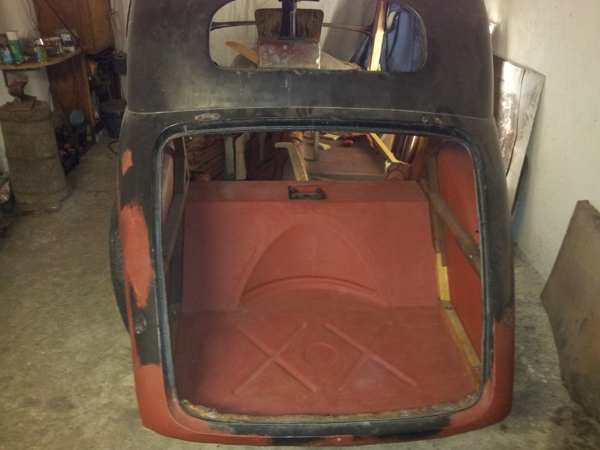

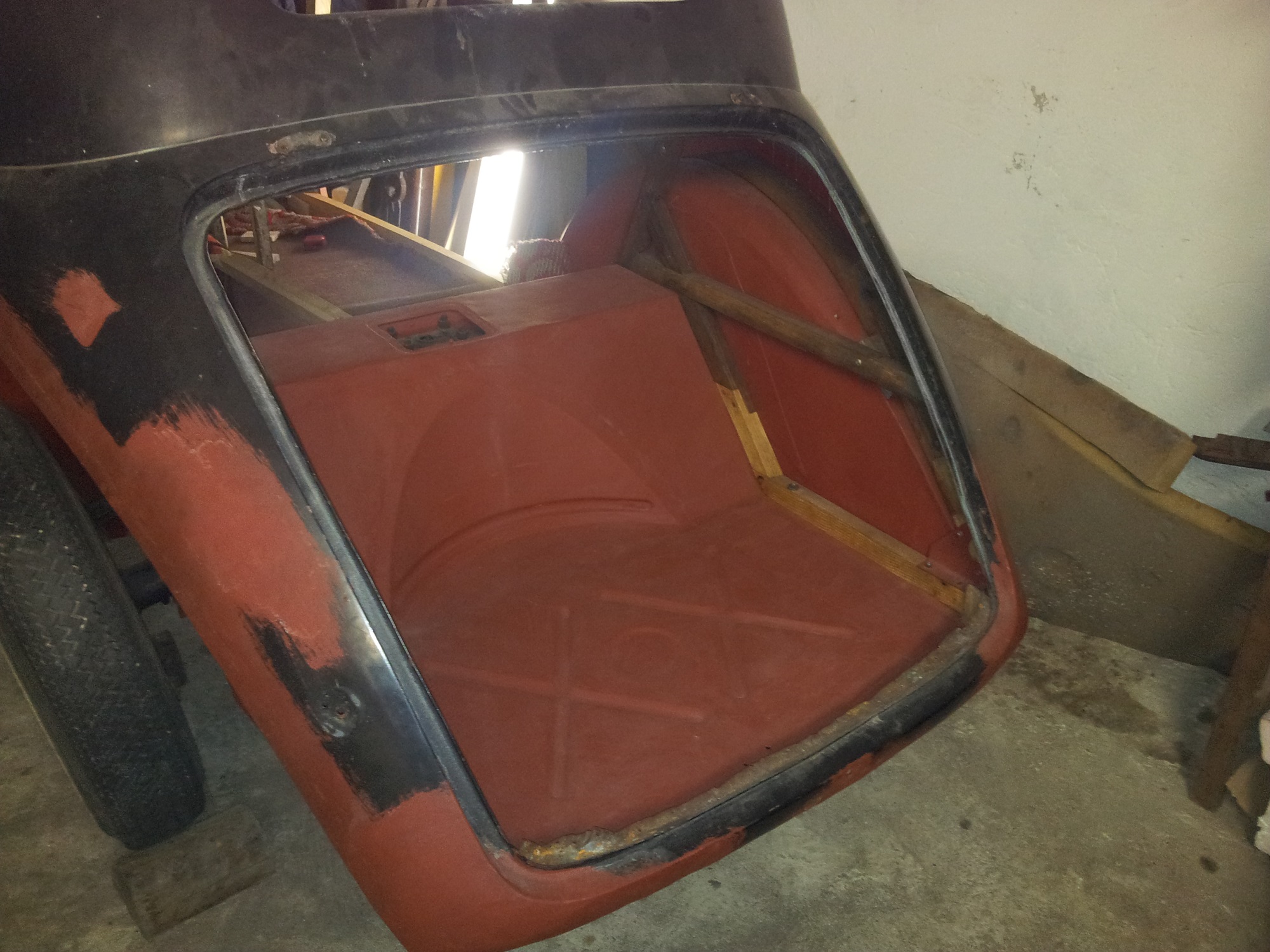

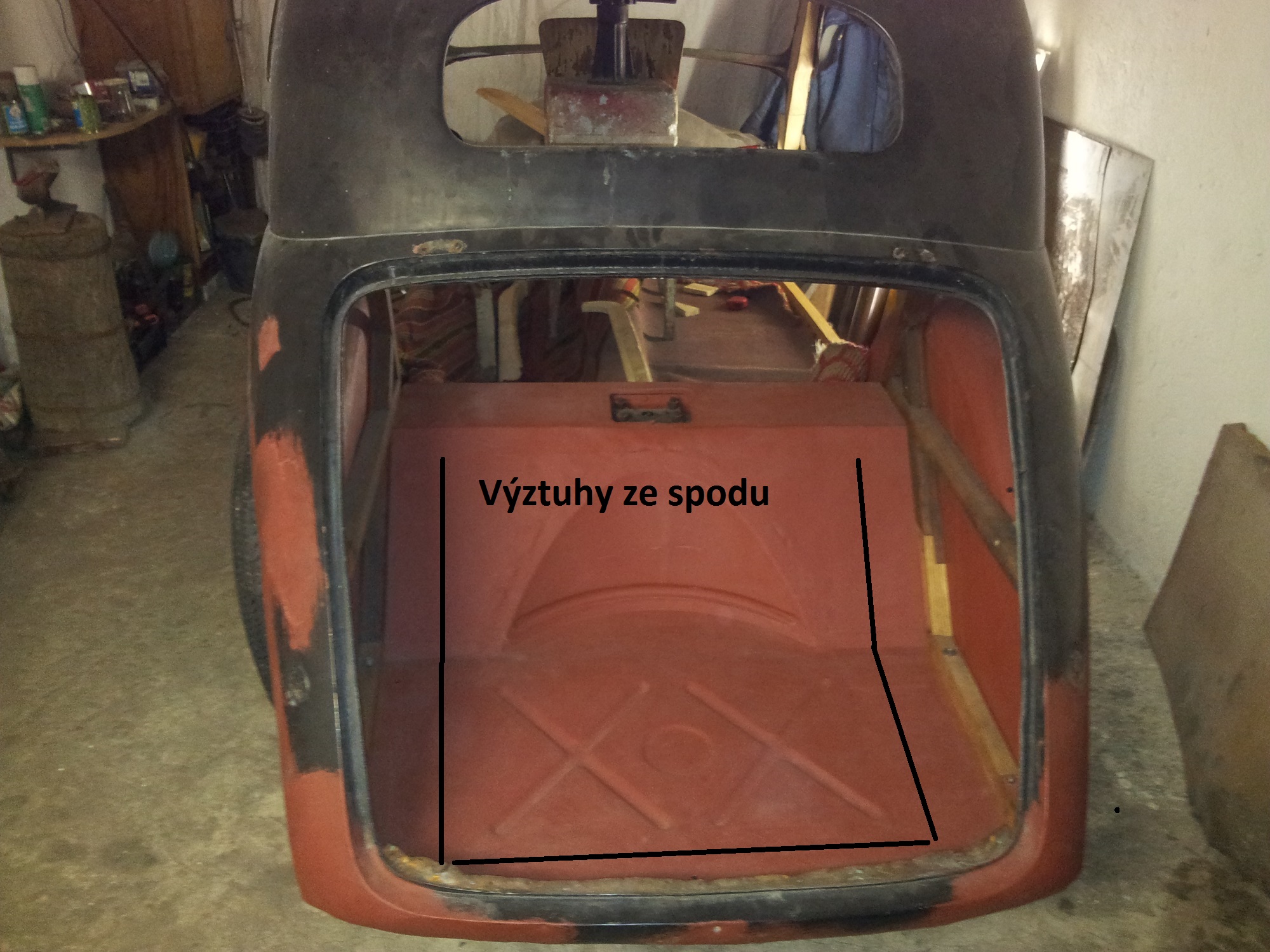

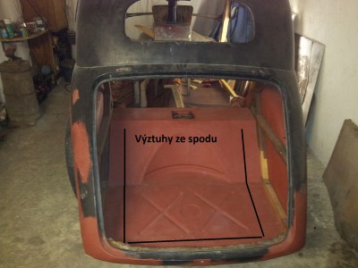

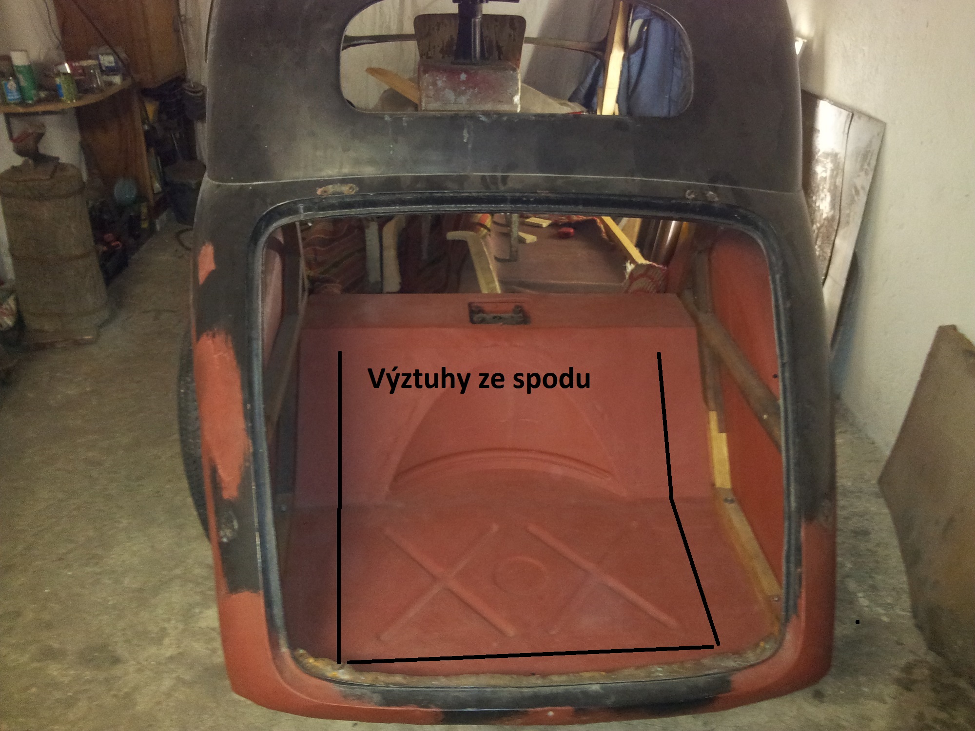

Tak jestli můžeš tak mě prosím zašli foto podlahy kufru.Já tam neměl vůbec nic a ani fotky jsem nesehnal.Takhle ty auta nikdo nefotí a nebo je to překrytý rezervou,takže budu rád,když uvidím jak tam ty výztuhy maj správně být.Zdravím a dík.

Tak tady je foto jenom při pohledu do kufru. Ze spodu jsou ještě výztuhy, které jdou vidět částečně na třetím obrázku. Jsou z plechu, který je ohnutý do "půlkruhu" a je nabodovaný na podlahu. Tvar jsem se snažil nakreslit.

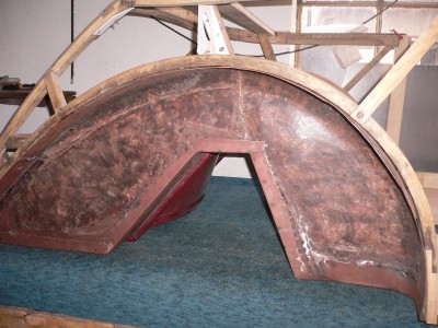

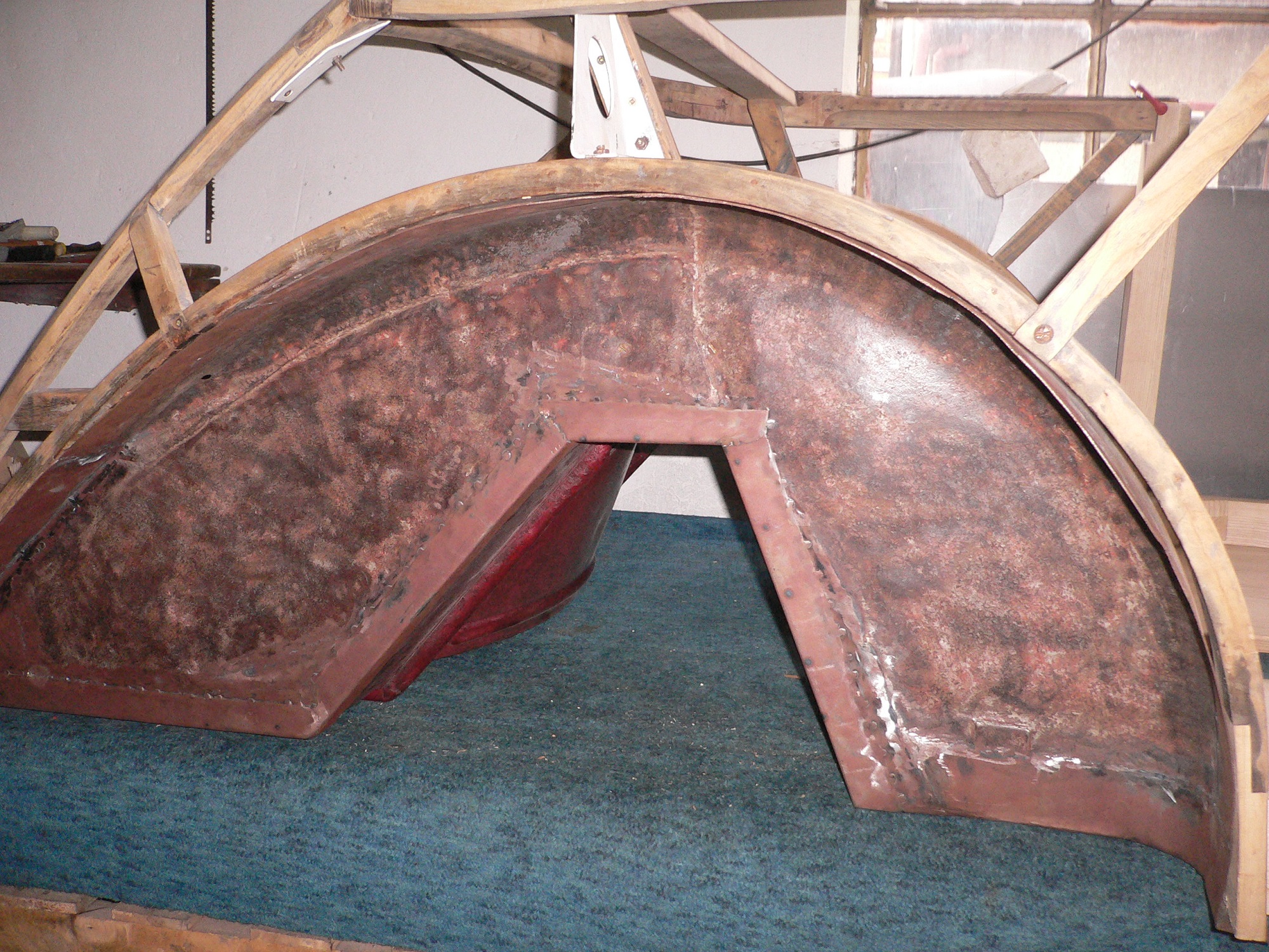

Tome, zdá se mi to, nebo opravdu máte podběhy z měděného plechu???? Vašek
Re: Tatra 57 "Béčko"
Príspevok od užívateľa Jerry » 09 Máj 2014, 21:30
Tohle je liška na normálnim černym plechu.

Přesně tak, není to měděný plech ale je to focené před očištěním a nastříkáním. Je to klasický černý plech.

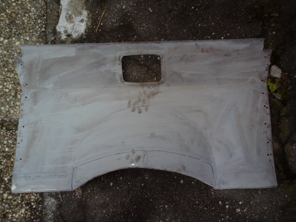

Tak plech na podlahu už mám předpřipravený,ale potřeboval bych jestli by někdo nevěděl o někom na jablonecku nebo liberecku kdo by udělal prolisy do kříže výstuhy.Nejsou mi jasné ty výstuhy ve tvaru "U".Na zbytku plechu jsem to neměl,viz. foto.

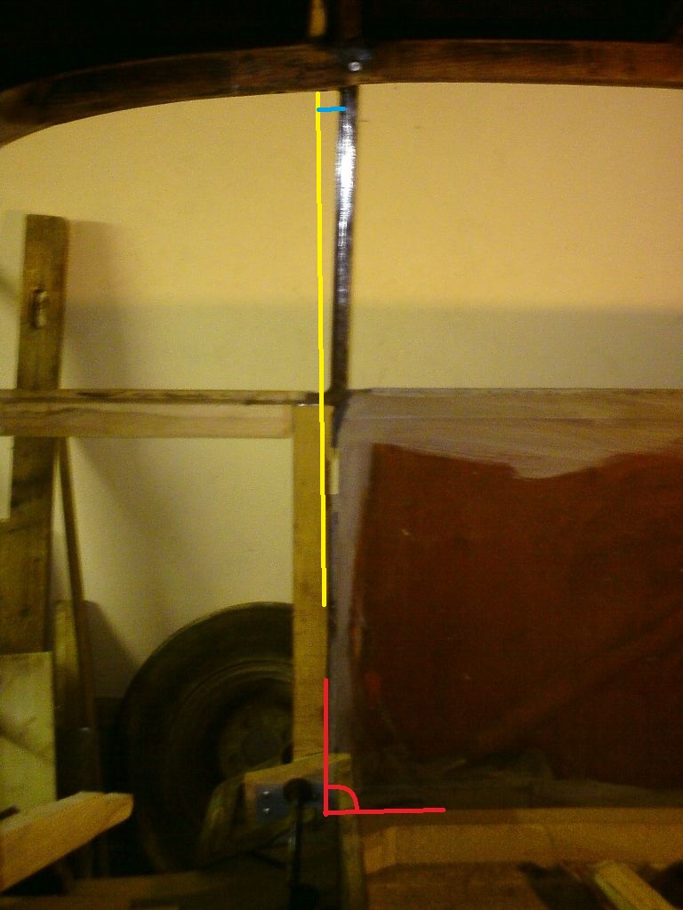

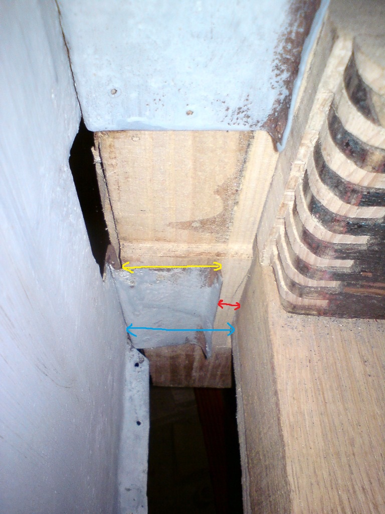

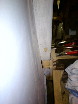

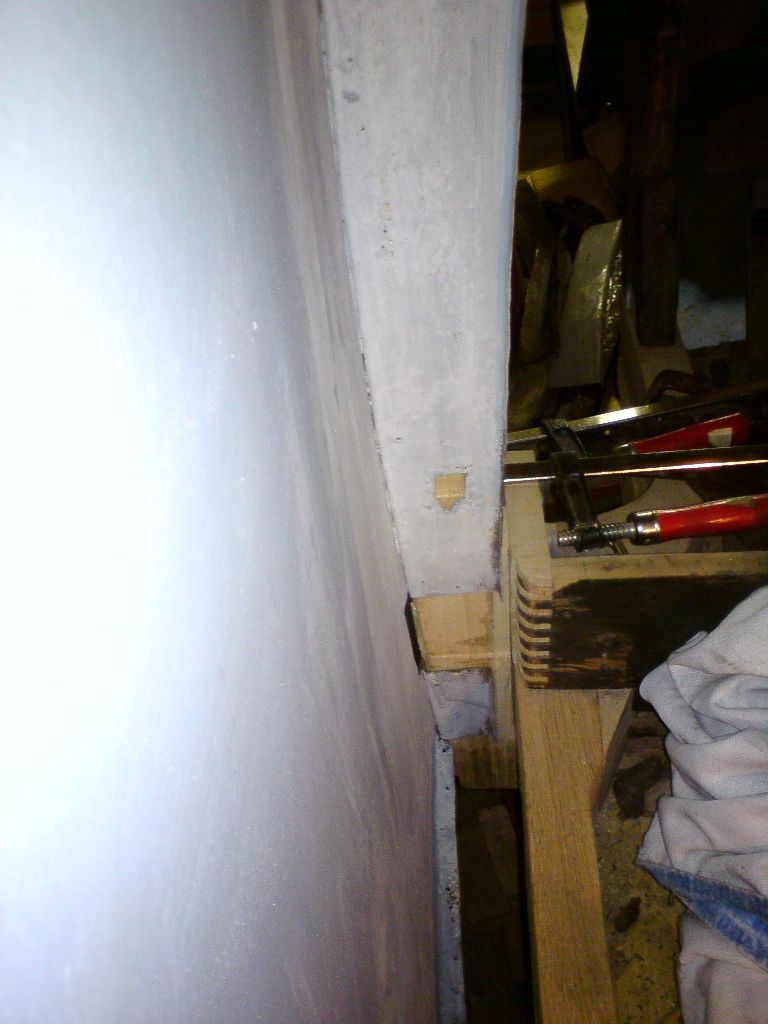

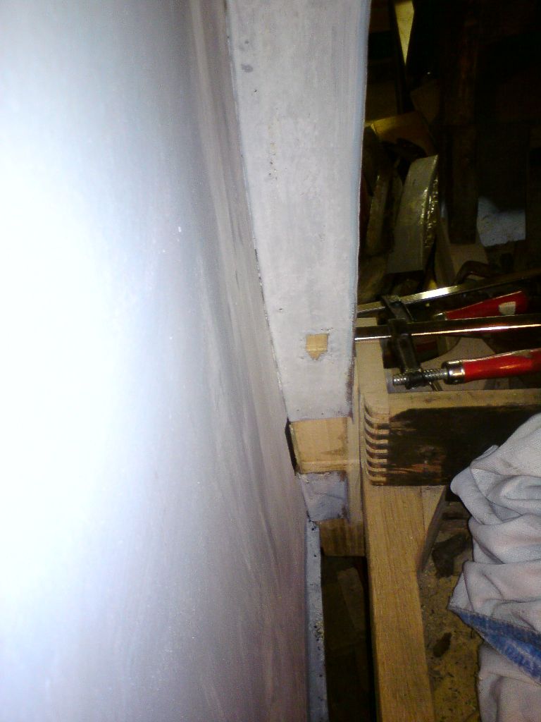

Pak bych tu měl jěště jeden dotaz.Stále nemohu dopasovat sloupek dveří,neví někdo jestli nemám špatně šíři spodku sloupku?Jestli má být plech dveří až nadoraz jak končí modrá šipka,nebo to mám dobře a je tam mezera jak je na červené šipce? Žlutá je síle dveří.Když to dám nadoraz tak horní železné sloupky jsou pod jinýn sklonem a pak by tedy byl špatně celý spodní sloupek.A jako další věc nevíte někdo jestli má jít železný slopek z boku rovnoměrně podél se spodním viz. další foto žlutá barva,modrou mám značenou odchylku a to je asi špatně.A nakonec je spodní práh v pravém ůhlu se spodním dřevěným sloupkem dveří,čeveně označeno.Děkuji za budoucí pomoc.

K druhému - T57B nemám, takže tady radit moc nemohu, ale dole u prahu by měla být mezera - asi 10 mm, tedy jako ta červená šipka, na dveře přijde deska s čalouněním a ta by se jinak nevešla.
Odklon do úhlu by tam být neměl - bylo by to dost nelogické, sklo je stahovací a předpokládám, že ve dveřích na něj není žádné přídavné vedení ve tvaru trojúhelníku, ale že tam je drážka ve dřevě, která navazuje na horní kovový profil.
Horní část B sloupku, je u T57B předsazena oproti dolní části vpřed, ale že by tam byl nějaký úhel... :?:
Nejjednodušší je změřit si vše na jiné T57B, není velký problém nějakou najít, sice je každé auto originál, ale úhly a mezery se dají zkontrolovat na každé.

Tak jo dík za typ na autoklempíře ve Sněhově,určitě to zkusím.A u toho B sloupku mě hlavně šlo o to jestli ten spodní díl je v pravém úhlu s prahem dveří.Když to dám dole do vingle tak jsem nahoře nesouměrnej se železnýma sloupkama.Někde je asi něco špatně,ale nemůžu to najít.Jsem taky z Jablonce,nemůžem se někdy sejít a kouknout na to?

Sejít se můžeme :) , myslím, že už jsme spolu mluvili asi před 3 lety na Dolním náměstí, když tam byla jízda veteránů pořádaná naším klubem (VCC Nisa). Obávám se ale, že tady neporadím, chce to zkoušet vše sesadit tak aby to pasovalo. Pokud původní dřevo shnilo, sklon sloupku by mohl jít určit podle původního bočního plechu. Sice se dá předpokládat, že B sloupek byl s prahem do vingle, ale nemusí to být jisté, třeba jim to ve fabrice někde trošku ujelo, a pokud vyrobili dveře podle toho jak jim vyšel otvor pro ně, přesně na míru, nemusel nikdo nic poznat.

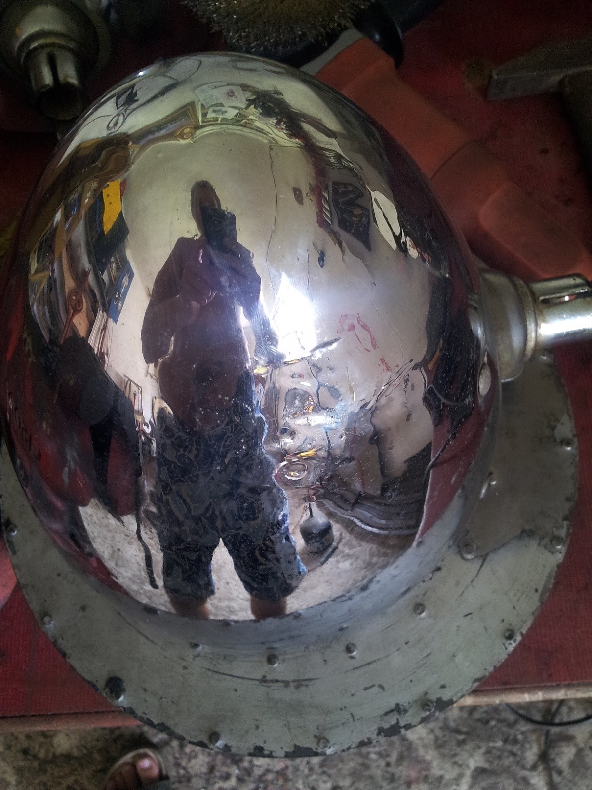

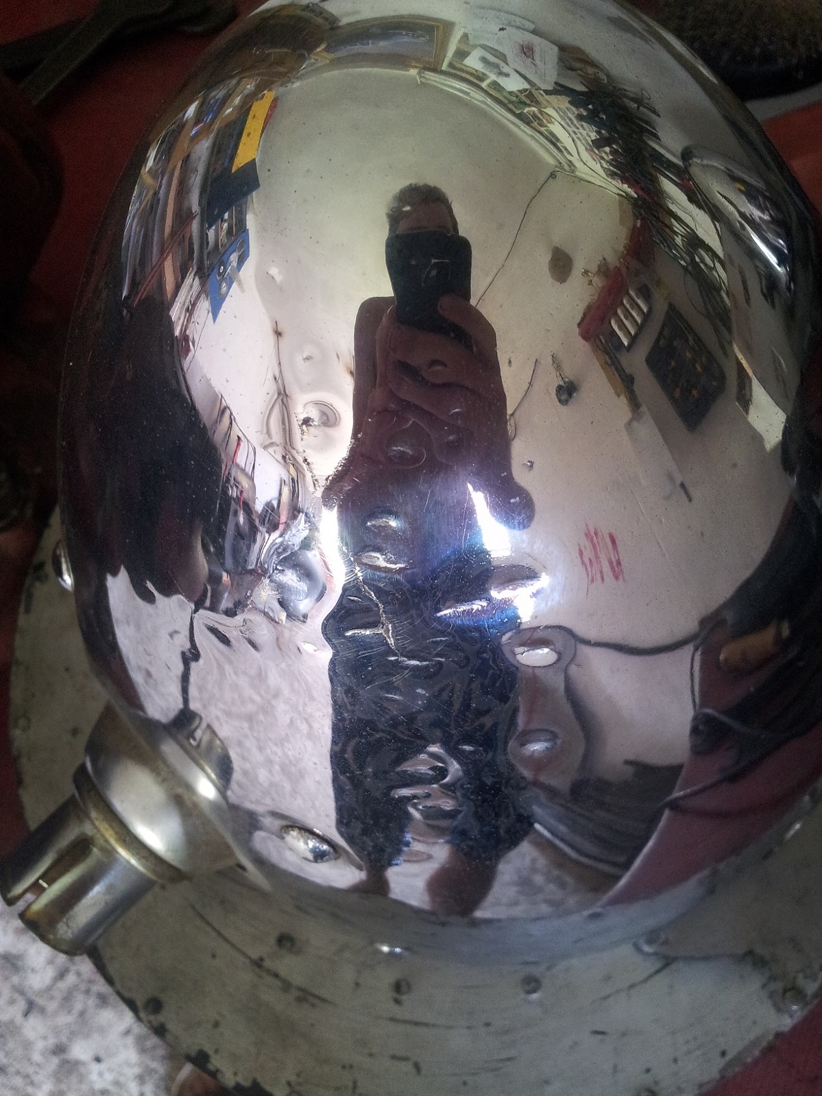

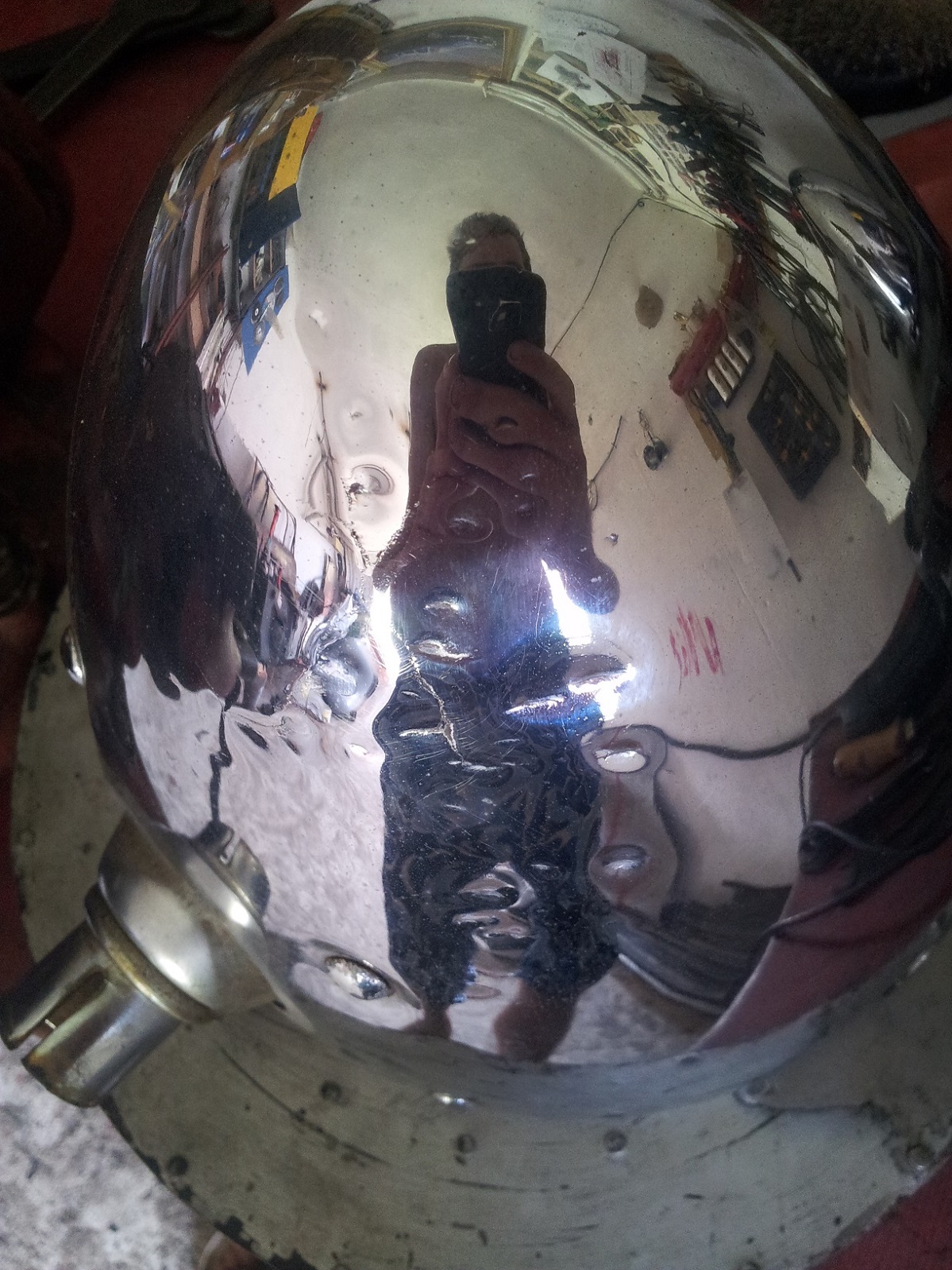

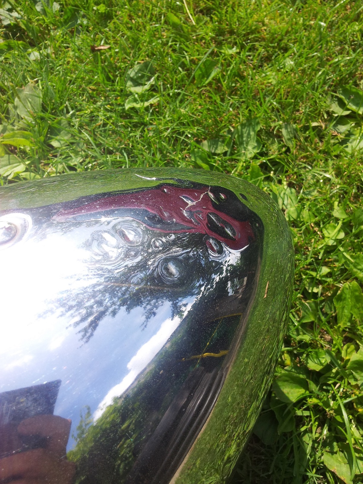

Zdravím, chci se zeptat, jak opravit hrnce světel před tím, než je dám znovu nachromovat. Hrnce jsou různě pomačkané(co šlo, tak jsem vyrovnal) a na některých místech dokonce i prasklá úplně. Zevnitř jsou na některých místech už opravovaná a vypadá to, jak by byli letované nebo já nevím co to je. Fakt si s tím nevím rady. Nedalo by se to nějak celé obrousit a třeba překitovat, ale nevím jestli to jde tak udělat pod chrom. Potřeboval bych poradit.
Díky
Príspevok od užívateľa Jerry » 06 Aug 2014, 17:39
Před přípravou na chromování musí starej chrom pryč, buď elektrolýzou, nebo mechanicky. Potom se tvar vyrovná, tu byl hrnec letovanej i mosazí koukam a musí se udělat podklad 1A. Chrom Ti nic na vzhledu neodpustí. Občas bejvala pod chromem i vrstvička mědi, dnes se (na nádrže motorek) nedělá. Na hrních co máš na fotce to bude ještě spousta práce, než budou připravený pod novej chrom.

ja by som ti odporucal dat ten chrom chemicky stiahnut ak to chces vytmelit a nalakovat , ak to chces chromovat tak by som to dal cele ako to je odbornikom co chromuju veci na veteranov avsak podla rozsahu poskodenia na foto to nebude lacne , praskliny sa musia niecim predpokladam vyvarit - mosadzou alebo striebrom a tie nerovnosti asi tiez

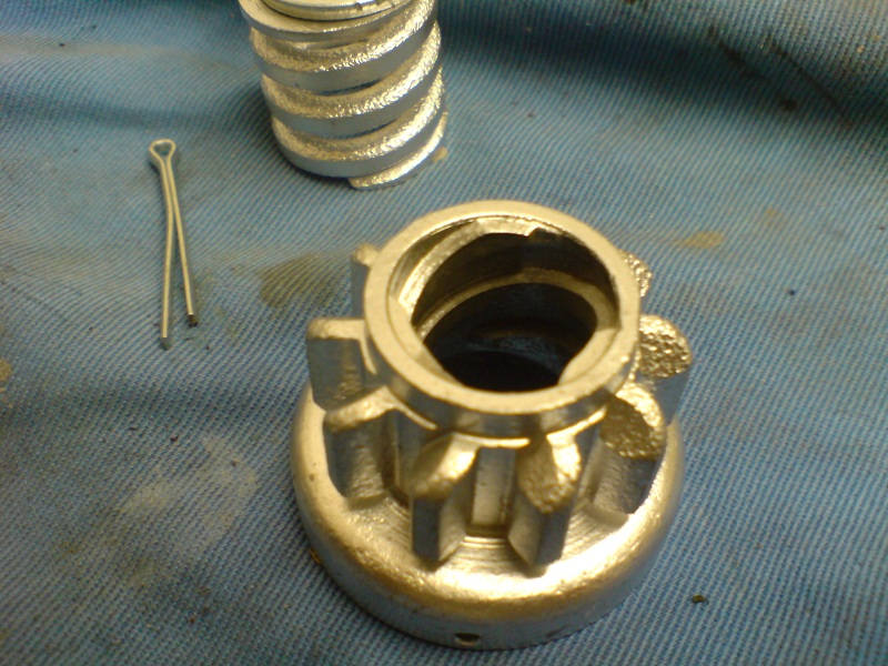

mal by niekto na predaj pastorok starteru BOSCH ? alebo kde by vyrobili ?
