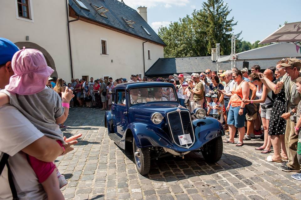

Tak tento rok mala moja Tatra 57 a r.v 1936 oficialnu premieru na zamku Viglas.

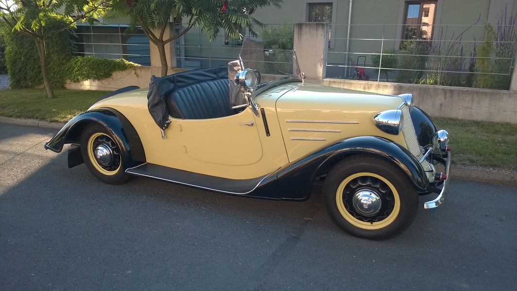

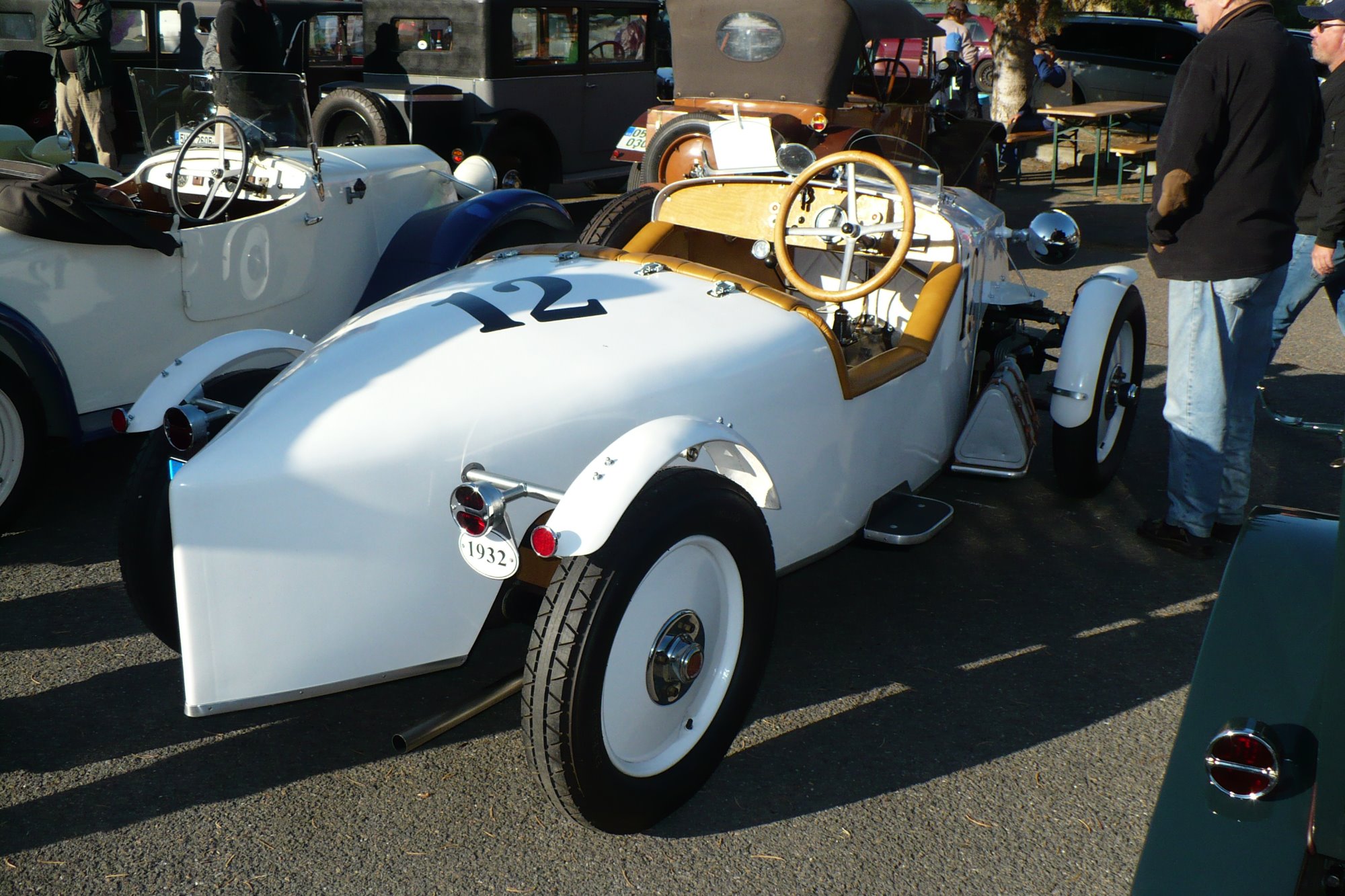

Foto z dnešního dne. Tatra 57 S
Re: Tatra 57 "Áčko"

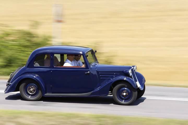

Príspevok od užívateľa JáPavel » 30 Sep 2018, 11:17
Foto z letošního srazu. Tatra 57 S samozřejmě nikdy neexistovala a je to stavba dle idejí tvůrce.

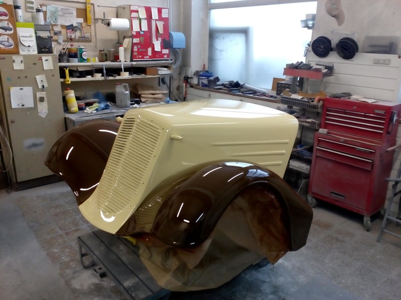

Príspevok od užívateľa Robert T57A » 27 Jan 2019, 17:45
Zdraví všechny fandy,po roce se ukázaly nedostatky na laku tak je opět nastříkaná..

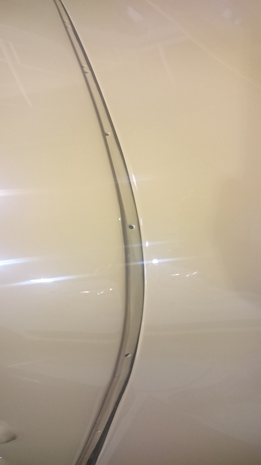

Príspevok od užívateľa Patas » 10 Sep 2019, 14:53
Chystám se na kapotu nanýtovat pásek kůže 20mm široké cca 1,5mm silné. Nýtky měděné nebo hliník? Dělal to někdo? Moc nevím jak na to :)
Robert T57A
Príspevky: 55
Re: Tatra 57 "Áčko"
Príspevok od užívateľa Robert T57A » 15 Sep 2019, 09:44
Ta kůže tam má být nebo je to zlepšovák ?

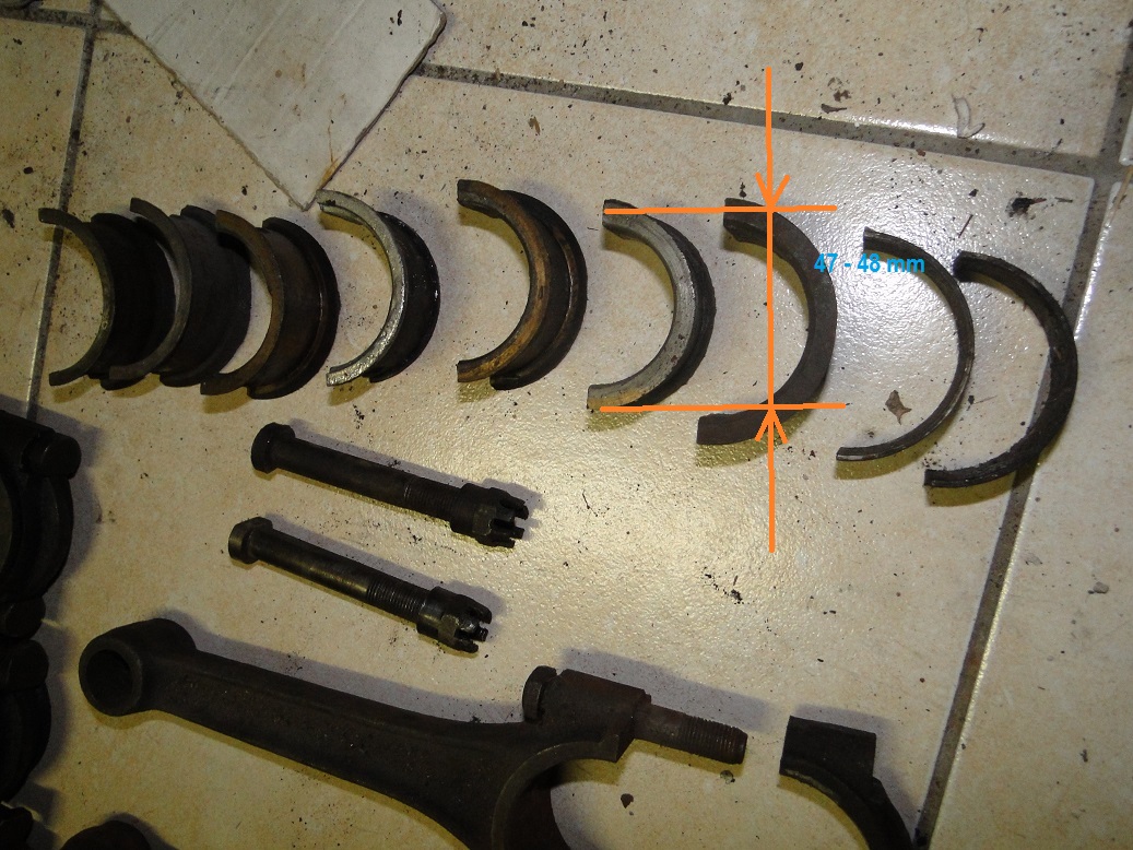

zdravim , ma niekto na predaj panvicky a sroby s maticami na jednu ojnicu T57 ? pripadne vymena za nieco ine , vdaka

Príspevok od užívateľa T57Becko » 11 Apr 2020, 08:45
zdravim , vdaka za odpoved este by som ich zobral kolko by ich bolo a co za ne ? ten starter by musel mat asi velmi velku volu v lozisku aby to brzdilo , iba ak by rotor opieral o stator alebo je chyba inde , nieje velmi pritlaceny o zotrvacnik ? - katar@centrum.sk
