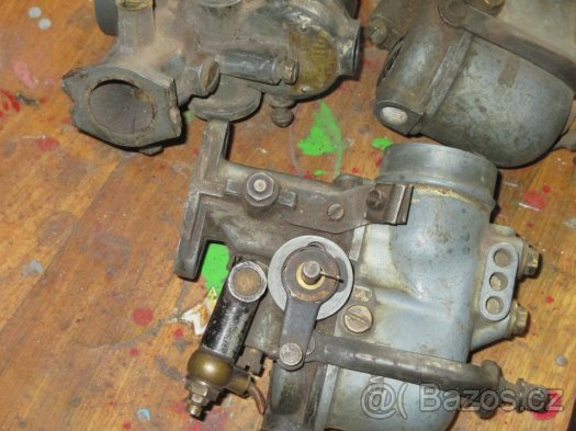

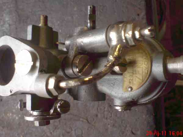

A co je na tom Zenithu někdo ví? Originál příručku k Zenithu mám, ale nemůžu ji najít, mělo to nějakou souvislost se sytičem.

nechapem otazke , zjavne su nekompletne

Jednalo se mě o tuhle věc, která je označená.

zeby uprava na drevoplyn ?
Re: Tatra 57 "Áčko"
Príspevok od užívateľa Karel » 15 Apr 2018, 19:29
Spořič volnoběhu.
Re: Tatra 57 "Áčko"
Príspevok od užívateľa JáPavel » 16 Apr 2018, 15:11
Bez té horní příruby to stejně ztrácí smysl, pokud není u karburátoru.

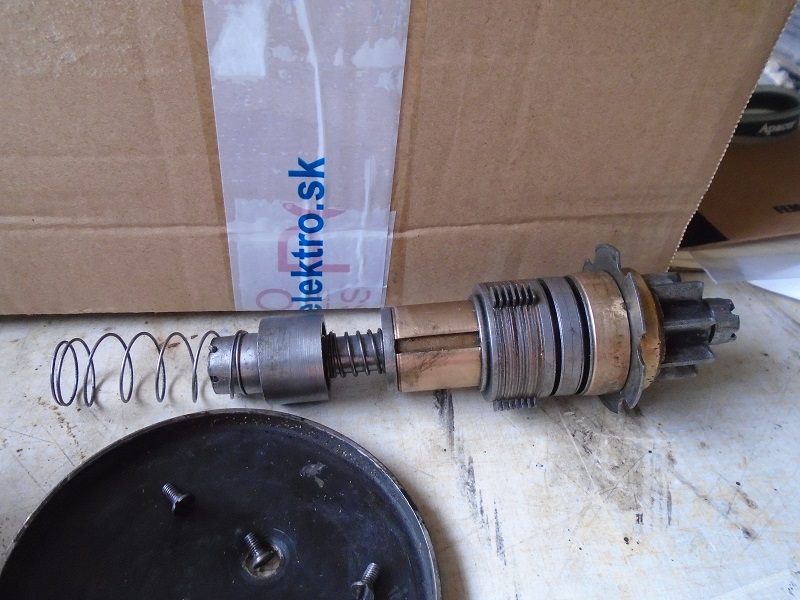

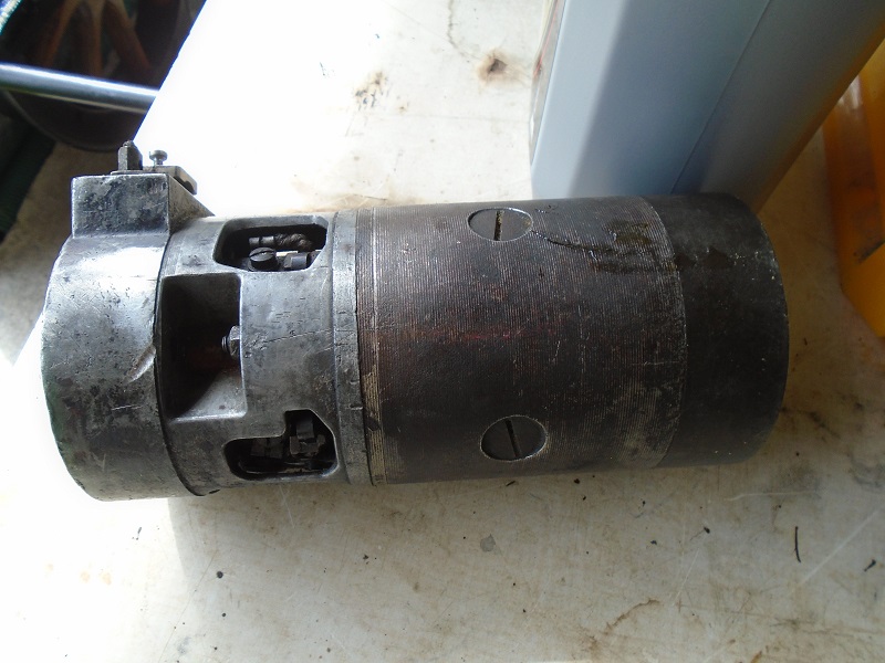

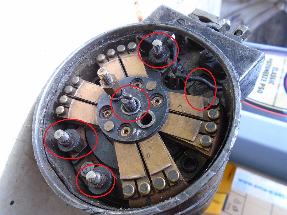

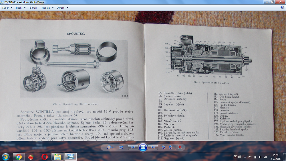

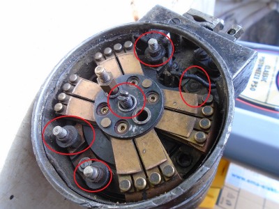

ZDRAVIM , POMOZE NIEKTO S URCENIM TYPU STARTERU - PREDPOKLADAM ZE SCINTILLA , PRIPADNE S CHYBAJUCOU CASTOU V SPINACOM MECHANIZME ? VDAKA

Príspevok od užívateľa JáPavel » 03 Júl 2018, 11:56
T57Becko napísal:
08 Jún 2018, 15:19
Tento startér je robustnější než startér Scintilla pro Tatru 57A. Snad ta funkce bude obdobná. Po přivedení elektriky sepne cívka uvnitř a přitáhne pohyblivé kontakty, ty co jsou vidět křížem přesné pevné kontaky, které zde patrně schází, roztočí kotvu a díky šneku vysune jádro s pastorkem z kotvy. Velmi důležitý je i vypínací mechanismus, který umožní "vrácení" jádra do kotvy.

Príspevok od užívateľa T57Becko » 03 Júl 2018, 15:08
vdaka za odpoved , princip poznam , len ocividne nieco chyba alebo to je prerabane lebo je to ine ako na obr. a iny som nikdy nevidel
Re: Tatra 57 "Áčko"
Príspevok od užívateľa JáPavel » 03 Júl 2018, 15:36
T57Becko napísal:
03 Júl 2018, 15:08
Tak v tom neporadím, tento typ detailně neznám. Ale u mé jsou velmi důležité dvě věci. Ty kontakty vzadu musí dobře dosedat, přenáší to celkem velké proudy když je zatížen. Pak musí dobře fungovat ten mechanismus pro odskočení, to zjistíš tak, že oběma palci jakoby promáčkneš střed toho pohyblivé kontaktu, musí jakoby cvaknou a skočit jádro s pastorkem.
T57Becko
Príspevky: 166
Tatry, ktoré vlastním: T 57B
Re: Tatra 57 "Áčko"
Príspevok od užívateľa T57Becko » 03 Júl 2018, 22:05

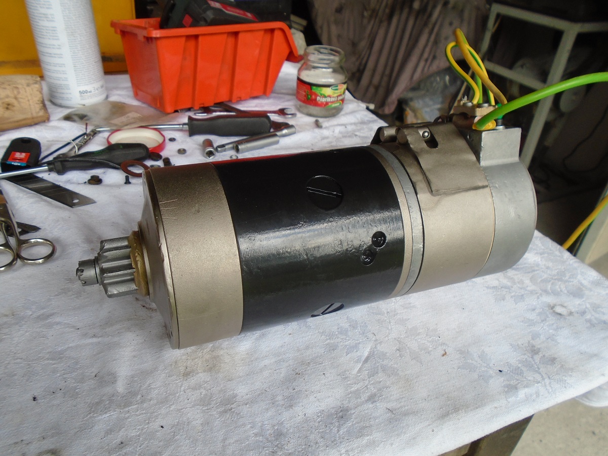

no ved uz sa mi to podarilo spravit , vysledok je na foto , vraj zatial funguje dobre a este raz vdaka za zaujem

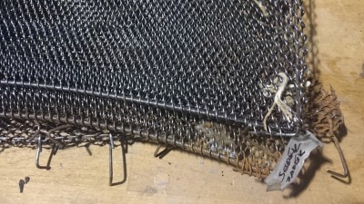

Tak jsem se pustil do předních sedaček a drátěnky jsou dost potrhaný, poradí někdo kde rostou? Mám shánět starou vojenskou postel a vyrobit je z toho? Péro 4mm jsem sehanl, pružinový dráty nakoupím ale kdě sehnat tu drátěnku netuším.
Robert T57A
Príspevky: 55
Re: Tatra 57 "Áčko"
Príspevok od užívateľa Robert T57A » 08 Júl 2018, 12:42
Jj někdo to tady už psal..ze staré postele někde ve sběrném dvoře snad.

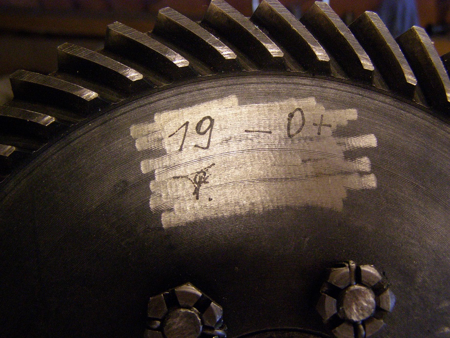

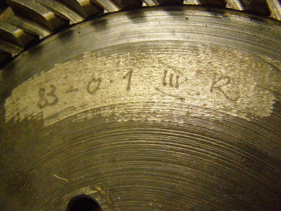

Zdravím pánové, mám technický dotaz co znamenají vyryté čísla na talířových kolech zadní nápravy? Posílám foto kol, jde o dvě větší kola ze dvou aut. Mělo by jít o seřivací hodnoty, ale jak se vyznat v těch číslech konktrétně, co které znamená? Díky za pomoc.
Ivo
Príspevky: 215
Re: Tatra 57 "Áčko"
Príspevok od užívateľa Ivo » 11 Júl 2018, 10:16
Podívejte se na forum Veteran tatra, tam je k diferenciálu spousta informací.
