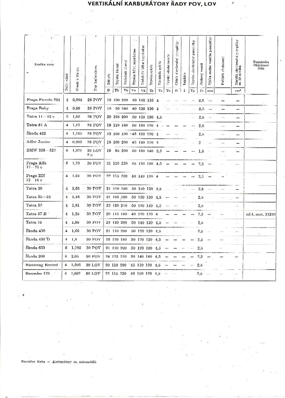

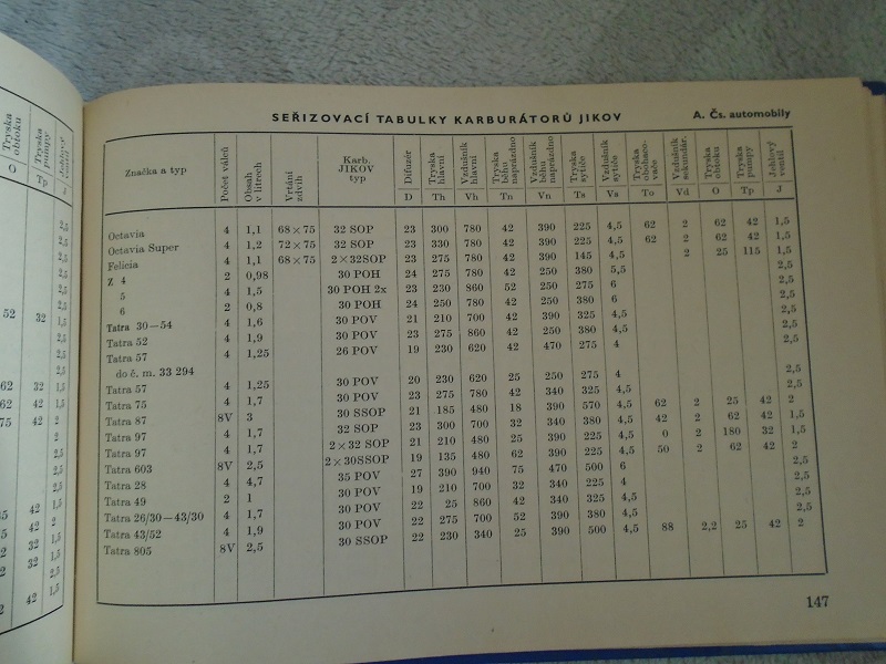

vdaka Karel , nieje to pre mna , dotycny pan to mal na T52 , neslo to do vyssich otacok , ako je to vlastne s tymi cislami trysiek , cim vyssie cislo = vacsia diera ? alebo naopak ? obavam sa zie trysky v karburatore niekto " upravoval "
- T57Becko
- Príspevky: 166
- Dátum registrácie: 19 Nov 2011, 19:22
- Tatry, ktoré vlastním: T 57B
Re: Tatra 57 "Áčko"
vidim ze v podkladoch co si mi poslal su ine hodnoty ( spravne ) , ja som to pozeral v mojich tabulkach co mam a tam to je uplne inak

Co to máš za údaje
Mám dojem že někteří to udávají v průměru díry a jiní v průtočnosti.
Literatura: Kalibrování trysek Autor: V.Hanuš Text:
Správné značení trysek nevyznačuje průměr kalibrovaného otvoru,nýbrž skutečnou průtokovou schopnost trysky.Průtoková schopnost se určuje množstvím tekutiny,která proteče tryskou za jednu minutu v daných podmínkách.
Zde uvádím poměr mezi průměrem trysky a její průtokovou schopností:
průměr --průtok....průměr -- průtok
0,66 .......... 55 ---- 1,07 ......... 150
0,69 .......... 60 ---- 1,09 ......... 160
0,71 .......... 65 ---- 1,14 ..........170
0,74 .......... 70 ---- 1,17 ..........180
0,76 .......... 75 ---- 1,19 ..........190
0,79 .......... 80 ---- 1,22 ..........200
0,81 .......... 85 ---- 1,27 ..........210
0,84 .......... 90 ---- 1,29 ..........220
0,89 ......... 100 ---- 1,32 ..........230
0,91 ......... 110 ---- 1,35 ..........240
0,96 ......... 120 ---- 1,37 ..........250
0,99 ......... 130 ---- 1,40 ..........260
1,04 ..........140 ---- 1,42 ..........270
Má-li se zvětšit průtok, tryska se rozšíří jemným převrtáním.I neznatelné zvětšení otvoru trysky prudce zvýší průtočnost!!!!
Máme-li v karburátoru ,seřízeném na normální směs,trysku o průtoku 100 a chceme karburátor seřídit na maximální výkon tím,že průtočnost trysky zvýšíme o 20%,použijeme trysku s průtočností 120.Tryska s průtočností 100 má však průměr 0,89 a tryska s průtočností 120 má průměr 0,96mm, což znamená ,že ke zvýšení průtočnosti o 20% se průměr otvoru zvýší pouze o 0,07 mm.
Proto je třeba zodpovědně rozmyslet neodborné zvětšování otvoru trysky!!!!

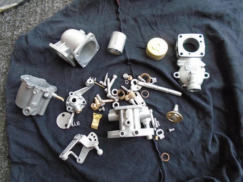

uz to ide omnoho lepsie , vyskusal som vsetko mozne , nakoniec som riesil karburator a teda aj saciu trubicu ktora je prakticky v jednom mieste zuzena na polovicu tak asi tam je problem lebo bez nej to ide omnoho lepsie , este teda vratim trysky co tam boli lebo niektore som menil podla tej mojej tabulky , co sa mi nezdalo hlavne to cislo 860 , viem ze to je prietok trysky ale nevedel som rozmer otvoru , vychadzal som z toho ze ked to tam bolo malo by to fungovat , za vsetko vdaka

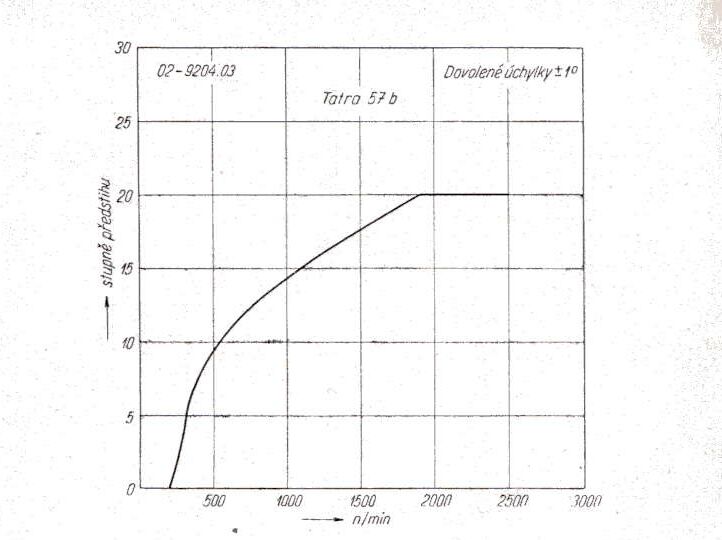

Karle existuje literatura pripadne hodnoty odstredivej regulacie jednotlivych motorov ? napr. Tatra 57 - rozdelovac Bosch VE4 AS48 ... scintilla , vdaka
- Karel
- Príspevky: 1265
Re: Tatra 57 "Áčko"

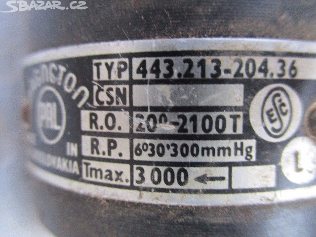

Na mém rozdělovačí Scintilla je na štítku uvedeno:
10° při 450 ot/min
17° při 1100 ot/min
Tedy podstatně dříve než třeba na předchozím rozdělovači PAL.
Musíme si ale uvědomit že ve 30tých letech byl úplně jiný benzín, který zřejmě potřeboval jiný předstih.
Stejně tak potřebují jiný předstih různě nastavené karburátory.
Hlavní problém je ale v tom v jakém stavu jsou v tom rozdělovači pružinky dnes. Po těch letech mohou být vytahané, nebo je mohl kdokoliv vyměnit, např. z důvodu přetržení.

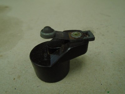

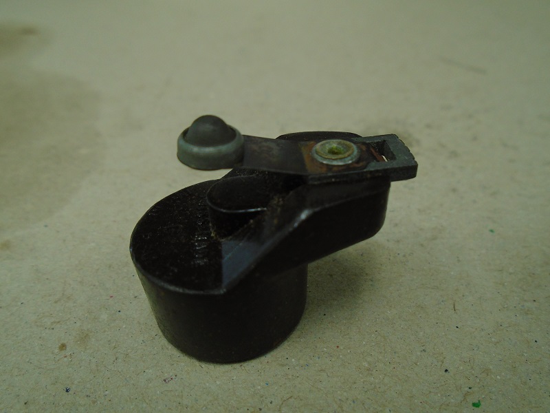

jasne , clovek si nemoze byt isty v akom su dnes tie rozdelovace stave ( keby niekto potreboval palec do scintilly tak mam ) a plus ten dnesny benzin , asi treba len skusat , upravovat , stou lacnejsou tatrou si to trafil , ja som si tiez taku kupil ale rucnu robotu z plechu
- Karel
- Príspevky: 1265
Re: Tatra 57 "Áčko"
Palec na Scintillu je celkem problém. Sháněl jsem ho velmi dlouho a nakonec jsem musel opravit ten původní. Většina palců má opotřebený uhlík (který se nedá vyměnit), nebo ulomený celý plíšek s uhlíkem.

palce su nove originaly , ten uhlik na palci je veru dost nestastne riesenie
- Karel
- Príspevky: 1265
Re: Tatra 57 "Áčko"
Kde jsi sehnal nový palec???
Já viděl na burzách jen opotřebované, nebo ulomené.
Kolik by jsi za něj chtěl. Ne že bych ho momentálně potřeboval, ale asi by
nebylo špatné mít tuto drobnou, ale důležitou součástku do rezervy.

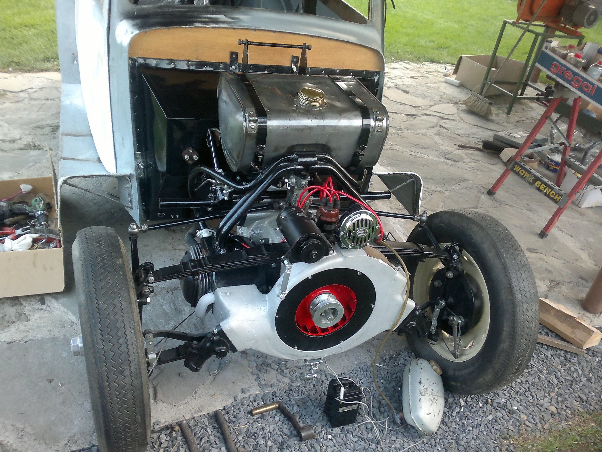

Neprešiel som toho veľa asi len cca 500km ale keď mám zahriaty motor tak štartujem tak že z pätou trochu pridám plynový pedál a zo špičkou stlačím štartér a chytá mi to hneď. Pridávam nejaké foto až na detaily dokončenej tatreny. Ešte ma napadlo že tiež mi to robilo keď bol studený tak na pol otáčky chytil ale jak sa trochu zohrial tak nechcel, zatiaľ som to riešil tak že som vybral solex a dal jikov ale to len dočasne na jikov mi to nerobí, ale ten solex musí sa kamarát pozrieť čo je na ňom zle bol to pôvodne novy len ultrazvukom vyčistený, možno nejaka tryska nebude dobra alebo vymeniť neviem jak mi to urobí a budem vedieť tak napíšem.
