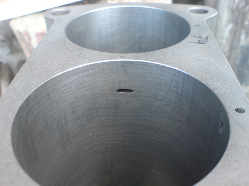

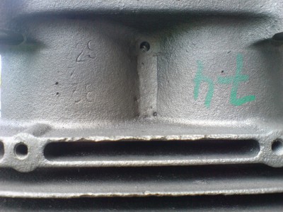

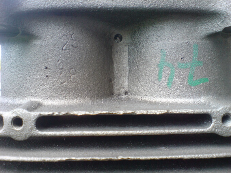

Re: Tatra 57 "Áčko"
ja som daval u Libora Macka - Jasena u Vizovic ale treba dat pozor aby to nevybrusili az po dieru co je vrtana medzi valcami co je priemer cca 74mm
- Karel
- Príspevky: 1265
Re: Tatra 57 "Áčko"
Mě ty dírky vylezly už při výbrusu na 73,5 mm. Pístní kroužky tak daleko neběhaj a pístu to nevadí a tak jsem je prostě zaslepil.Vyřízl jsem do nich na obou stranách závit a zašrouboval šroubek (červík) namazaný Hermetikem, abych to utěsnil (nic jiného tenkrát nebylo). Chce to jen hlídat aby se mezi válci nehromadil benzín z přeplaveného karburátoru, případně olej vyházený odvětrávacím komínkem.

Re: Tatra 57 "Áčko"
ved ano funkcny problem to nieje ale urcite by tadial kvapal olej , tak to treba nejako rozumne zaslepit
