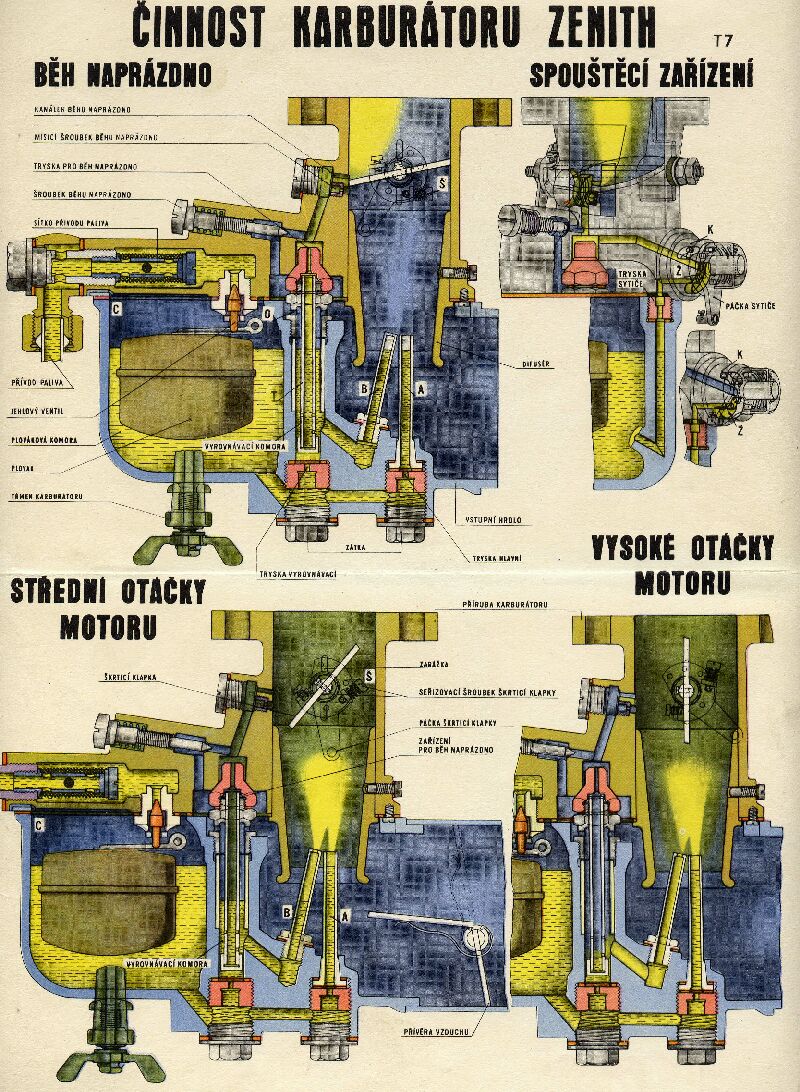

Originál je samozřejmě Zenith, ale přesvěč se že je osazen pro motor T-75 (viz tabulka na předchozí stránce). Občas z karbecu něco ukápne, ale nemělo by to být moc. Asi máš vysokou hladinu, ale to takto po netu asi nevyřeším. Pokud dlouho točíš sráží se palivo difuseru, nebo na klapce a pak stéká dolů. Jak je na tom motor s kompresí?

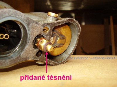

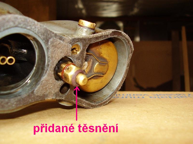

Překontroluj zda jsou dobře utěsněné emulsní trubice, zda dobře těsní destička sytiče, zda těsní volnoběžná tryska v horním dílu karbecu. Původně to tam bylo jen na kónus, ale po těch letech už je to vymačkané. Já tam mám přidaný dost silný fíbrový kroužek abych ji utěsnil.

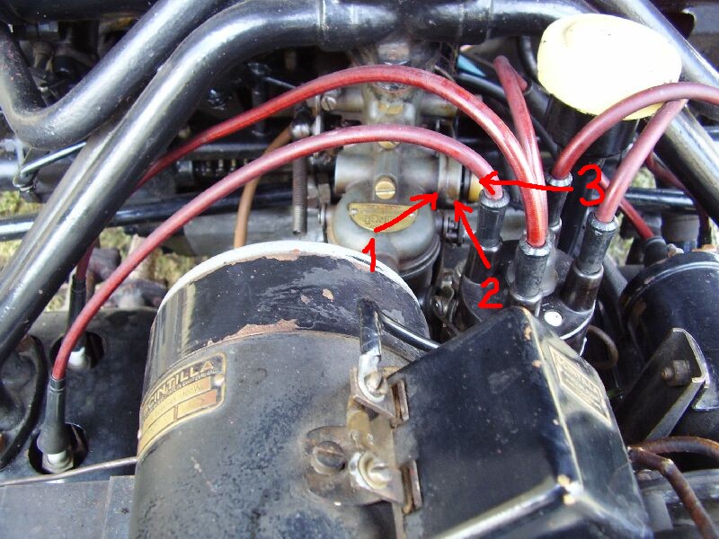

Není ta základní destička sytiče (1) nějaká popraskaná? Doléhá a těsní otočná destička (2) sytiče na pevnou destičku celou plochou? Není pružina (3) přitlačující otočnou destičku prasklá?

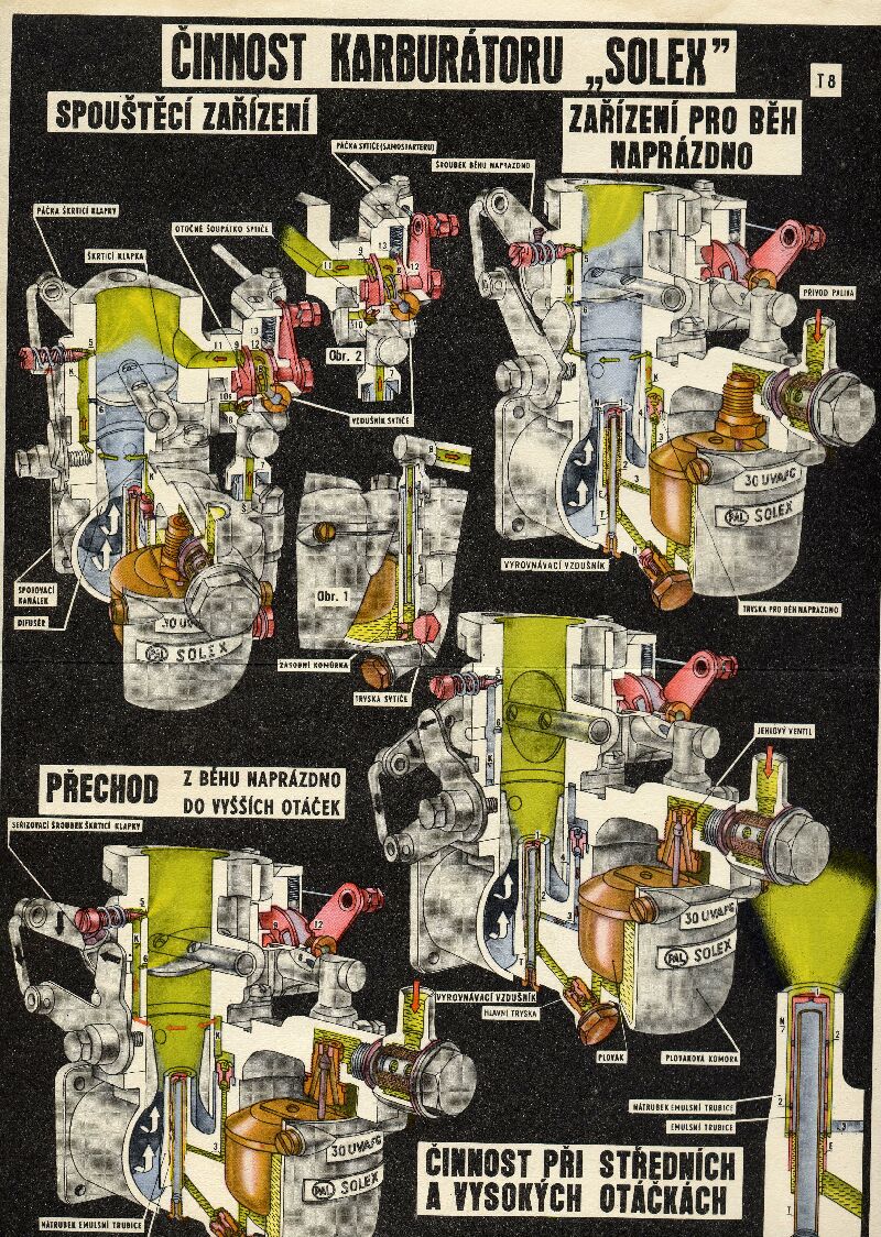

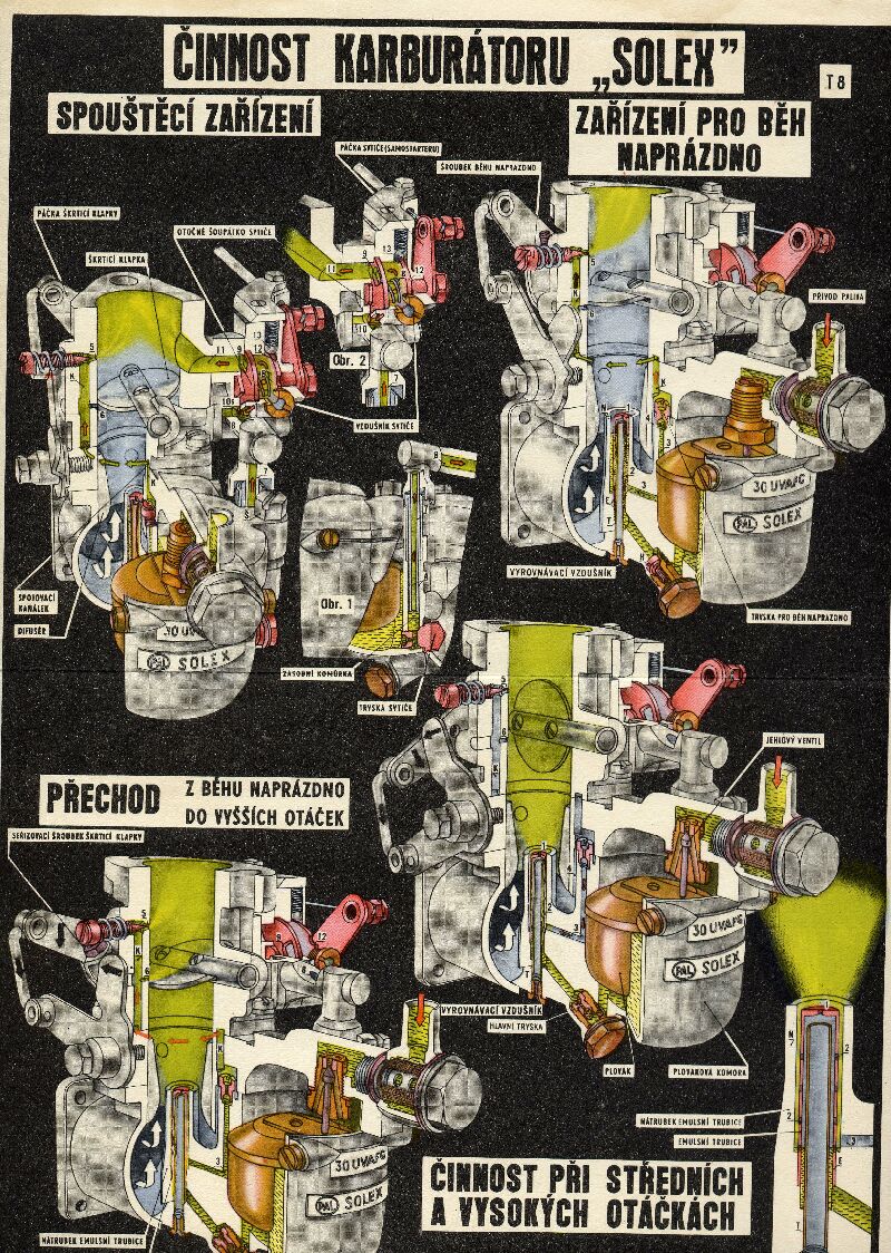

Golfkillere, já si osobně myslím, že v tom tvém autě už Zenith určitě nebyl a teprv ne ten mosazný černý lakovaný, tyhle karburátory byly ve vozech Tatra spíše v první polovině třicátých let. Do tvý T75 jedině SOLEX...

Právě spotřeba je ten problém...v druhé polovině třicátých let jsou v dobových časopisech i jiné motoristické literatuře celkem hojně zastoupeny reklamy a inzerce dílen zastupujících firmu SOLEX na výměnu karburátorů, kvůli úspoře paliva. Firmy montující do vozidel úspornější karburátory SOLEX dokonce nabízely protiúčet za starý ZENITH. Proto pochybuji, že by fabrika do vozů ke konci třicátých let montovala už tehdy z provozních důvodů nevyhovující a zastaralé karburátory ZENITH. Mám někde prospekt na chassis T75 z roku 38 a je tam SOLEX. Berte to s rezervou...je to jen moje úvaha. Po válce se Solex 30 dělal pod značkou PAL-SOLEX, později už jenom PAL. Jsou to prakticky totožné výrobky lišící se často kvalitou. Hodně motorů bylo takto osazeno těmito SOLEX (PAL) karburátorama, později ještě modernějšími karburátorami JIKOV, které šly se spotřebou ještě níž.
Třeba takové béčko - Dával se do něj ZENITH? Troufám si říct, že už ne - a to o tom vím kulový ...kdyžtak mne opravte.
Suma sumárum...z dobového hlediska lze SOLEX 30 26 apod použít na čtyřválcových běžných vozech Tatra vyrobených ve třicátých letech a nikdo proti tomu nemůže nic namítat.
Například u T75 z roku 39 bych ale například použití mosazného ZENITHu zvážil...
Berte to jen jako úvahu...příspěvek do diskuse

no lukasi napsal si to velice rozumne do 39 roku asi zenith ne otom dost pochybuji solex ale samozrejmne každy si dela sve auto ja s kabrošem 36 jezdim se solexem 30 spotreba tak 12- 13 litru benzínu
- Karel
- Príspevky: 1265
Re: TATRA 75
No tak mosazný by už být neměl. Měl by být ze Zintalu (nebo co to je za slitinu). Podle prospektů se Zenith 30T montoval i na první Béčka. Tu reklamu nemůžeš brát tak vážně. Každá firma se snažila vydělat. Je pravda že Zenith je žíznivější, ale domnívám se že to s ním lépe jede. Zkoušel jsem Solex i Jikov, ale nepodařilo se mi dosáhnout takového výkonu jako s tím Zenithem (ale netvrdím že to nejde).
