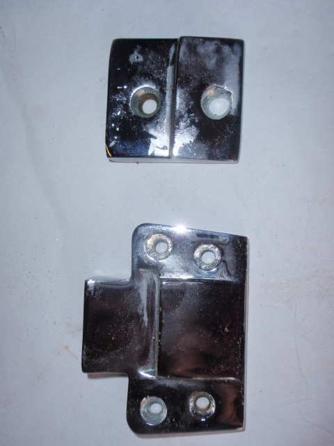

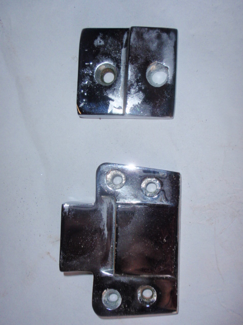

Prosim vas na A stlpikoch maju byt tie kusy rovnake?Na zaistenie dveri.Mam rocnik 1936.Vsimol som si ze tie kusy maju rovnake vacsinou auta.A ja mam jeden kus inaksi,Je to povodne?Vdaka za rady
Ivo
Príspevky: 215
Re: Tatra 57 "Áčko"
Príspevok od užívateľa Ivo » 11 Apr 2013, 18:37
Já mám na ročníku 1938 ten větší kousek na fotce dole (na obou dveřích). A vlastně jsem vždy viděl jen toto řešení...

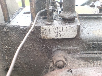

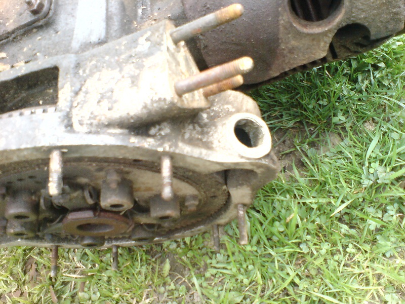

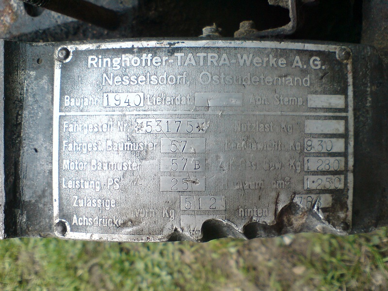

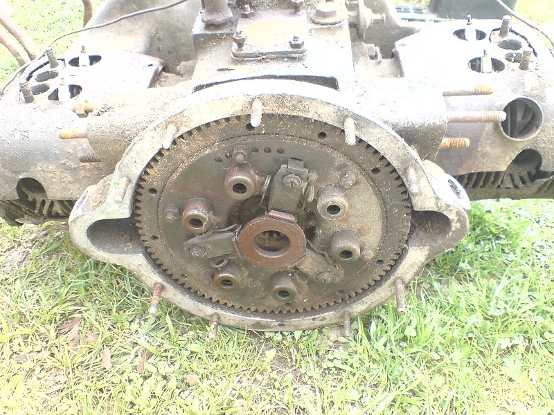

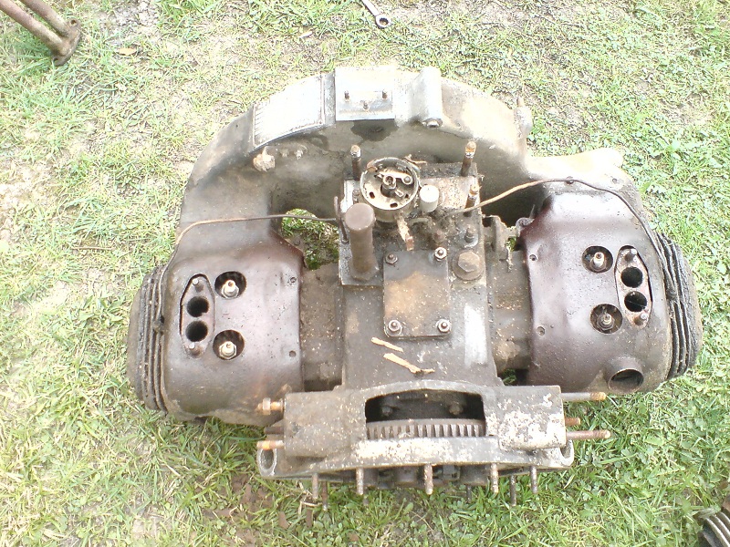

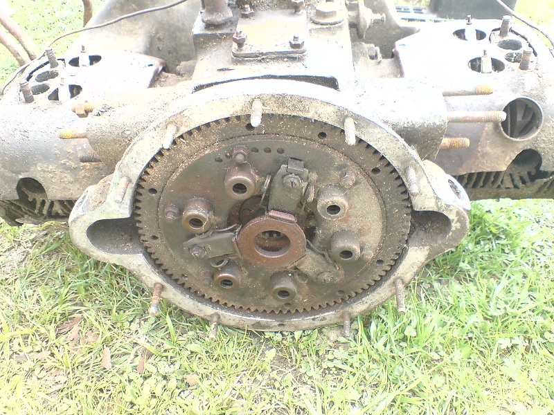

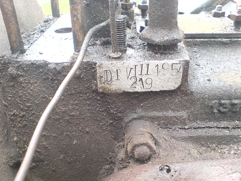

zdravim , kupil som motor T 57 a este som taky nevidel , aj cislo motora je ine , vedel by niekto co to je za motor ? vdaka
Re: Tatra 57 "Áčko"
Príspevok od užívateľa Karel » 23 Apr 2013, 18:59
Řekl bych že výrobní štítek je z A/B kombíka/dodávky (kastle T-57A, podvozek a motor T-57B). Tato kombinace se vyráběla ještě po válce. Motor byl zřejmě později vyměněn za náhradní díl, který neměl číslo a tak mu bylo přiděleno DI (dopravním inspektorátem). Je to ale pouze moje domněnka. Stejný blok motoru jsem měl v Jedné T-57A, kam byl zamontován někdy v roce 1968 v rámci GO.

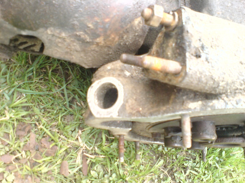

vdaka za odpoved , a preco ma ten blok vybrania na dva startery ? nejaky univerzalny typ bloku ?
Zdenek
Príspevky: 46
Re: Tatra 57 "Áčko"
Príspevok od užívateľa Zdenek » 25 Apr 2013, 09:34
No mě to připadá,že je to motor pro jeřábové nástavby na podvozku T 111.Raději si porovnej uchycení motoru,jinak se nelišily,ale úplně jistý si nejsem.Už jsem ten jeřábovej leta neviděl.

Domnivam se, ze jde o blok motoru pro Tatru 57K

mne sa to tiez zda , je tam aj rozdelovac magneton kaky farby aj ked to nemusi byt origo rok je tusim 1940
Re: Tatra 57 "Áčko"
Príspevok od užívateľa Karel » 25 Apr 2013, 18:47
Blok motoru (případně celý motor) může být skutečně T-57K. Do toho mého vozu se takovýto motor dostal z armádního výprodeje. Slyšel jsem od jednoho kolegy že během jeho vojenské služby počátkem 80tých vyvážely tyto motory (nepoužité a stále ještě zabalené ve voskovaném papíru) ze skladů NZ rovnou do šrotu.
Výrobní štítek ale pochází zřejmě z toho A/B kombíka, protože jako typ vozu je uvedeno T-57 a rok výroby 1940. Káčko se začalo vyrábět tuším až v roce 1941.
V jeřábové nástavbě T-111 byl tuším upravený motor T-52.
Viděl jsem ale chladírenský návěs, ve kterém byl pro pohon chl. zařízení použit motor T-57(B).
Nolan
Príspevky: 12
Dátum registrácie: 14 Júl 2012, 18:58
Re: Tatra 57 "Áčko"
Príspevok od užívateľa Nolan » 03 Máj 2013, 21:55

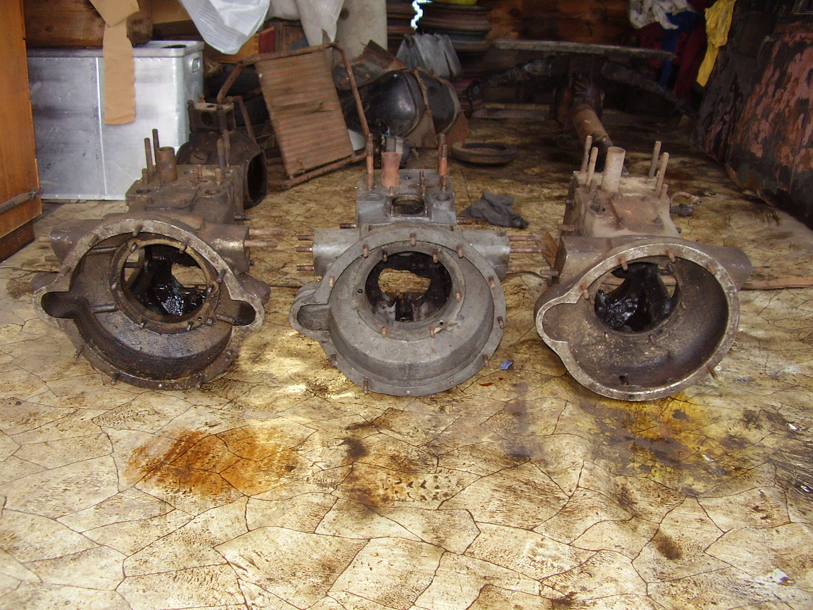

Zdravim, ten samý blok mám na čiste T57, předchozí majitel byl automechanik a asi při GO z nějakého důvodu vymenil blok. Půjde asi o náhradní díl. Na tom našem nejsou dokonce ani vyražená čísla. Sem rád že jich je víc, a rád bych se dozvěděl jestli to byl nějaký dobře sehnatelný náhradní díl nebo prostě z jiného auta.
Re: Tatra 57 "Áčko"
Príspevok od užívateľa Karel » 04 Máj 2013, 08:31

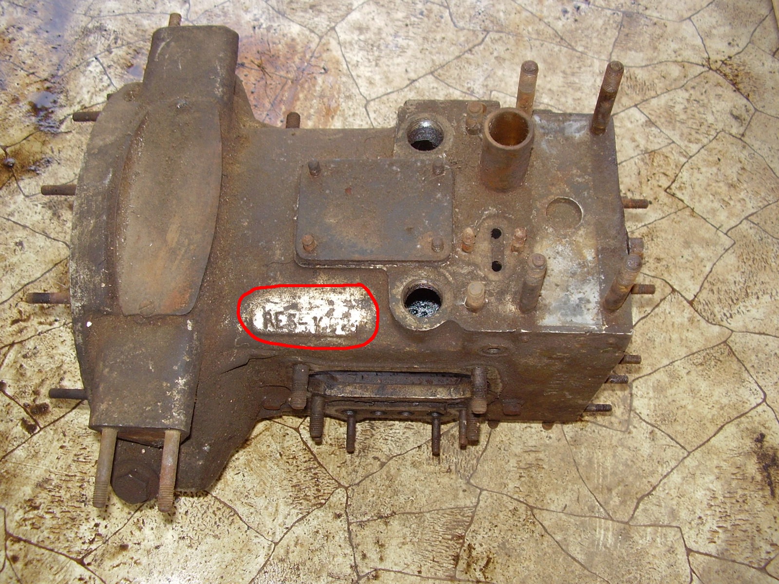

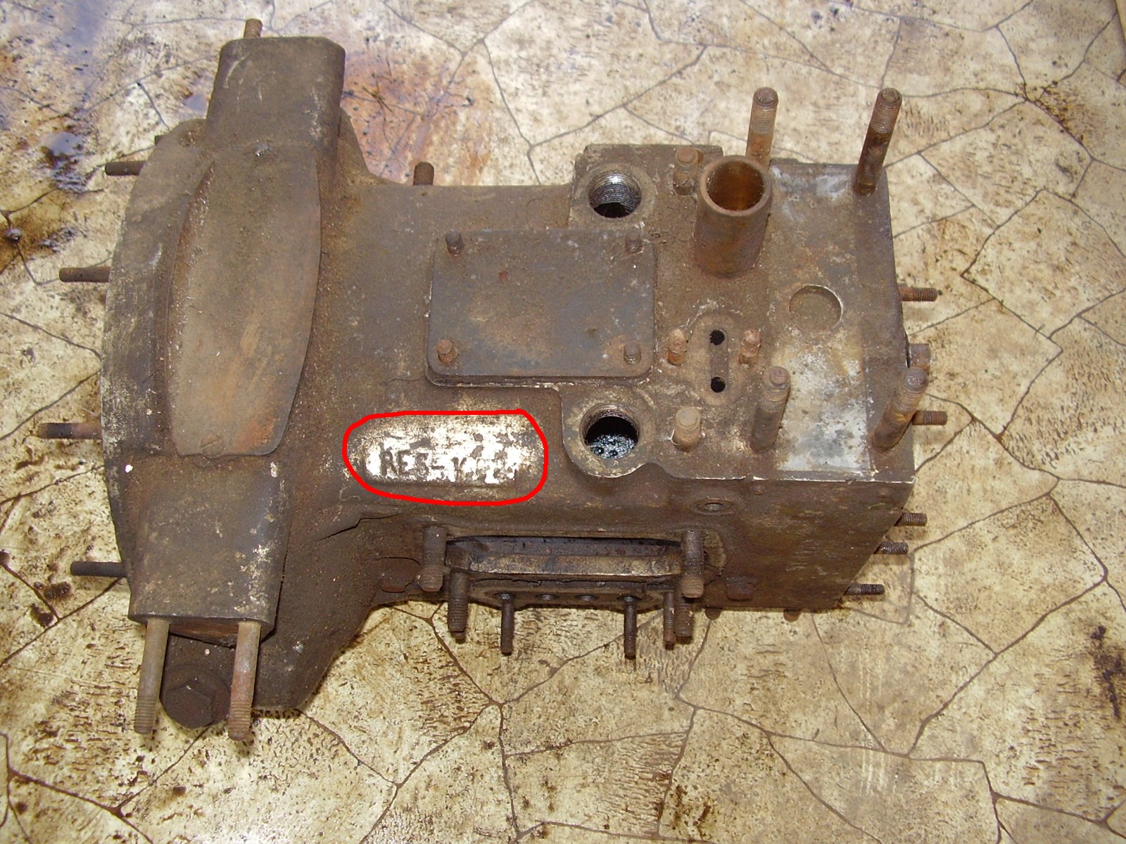

Mám dojem že už se to tady někde probíralo. Těch bloků motorů bylo během výroby víc. Ten co jsem měl v autě už měl dodatečně (amatérsky) vyražená čísla odpovídající výrobnímu štítku. Jiný podobný blok (zachráněný z kovošrotu) má číslo ,,RES-K62,, z čehož bych usuzoval na nějaký ,,RESERVNí,, motor, možná právě z vojenského NZ skladu.

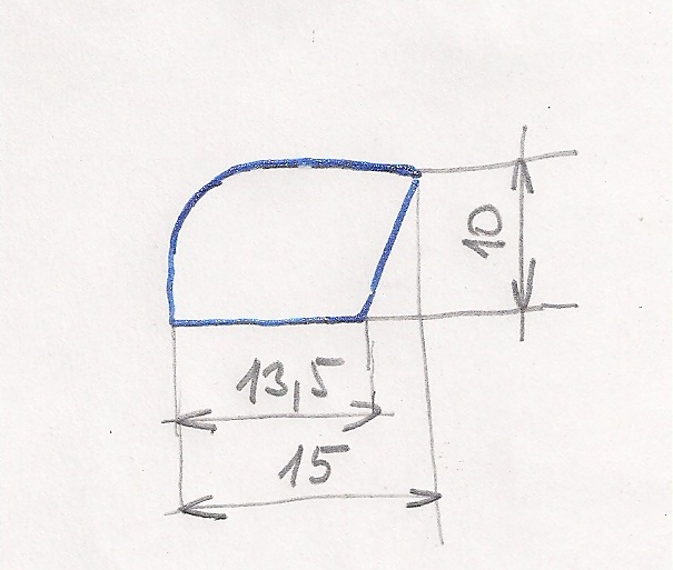

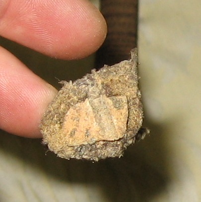

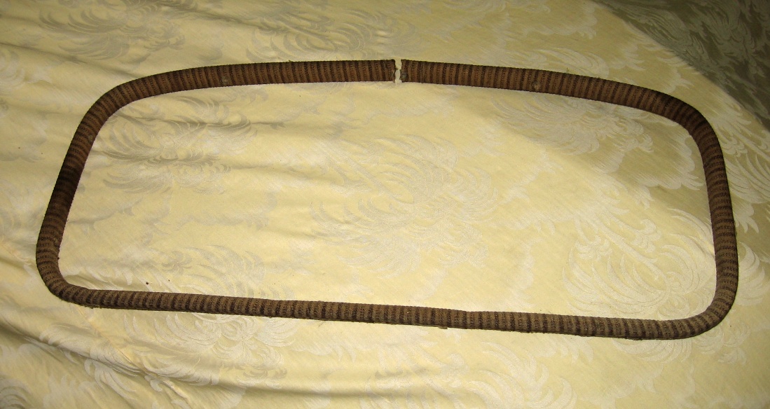

Vdaka Ivo.Prosim vas aku ma hrubku a sirku lista na malom okne.vdaka
jindra
Príspevky: 40
Bydlisko: Praha - západ
Re: Tatra 57 "Áčko"
Príspevok od užívateľa jindra » 02 Jún 2013, 21:23
Tak jsem ti to vyfotil a odměřil :)

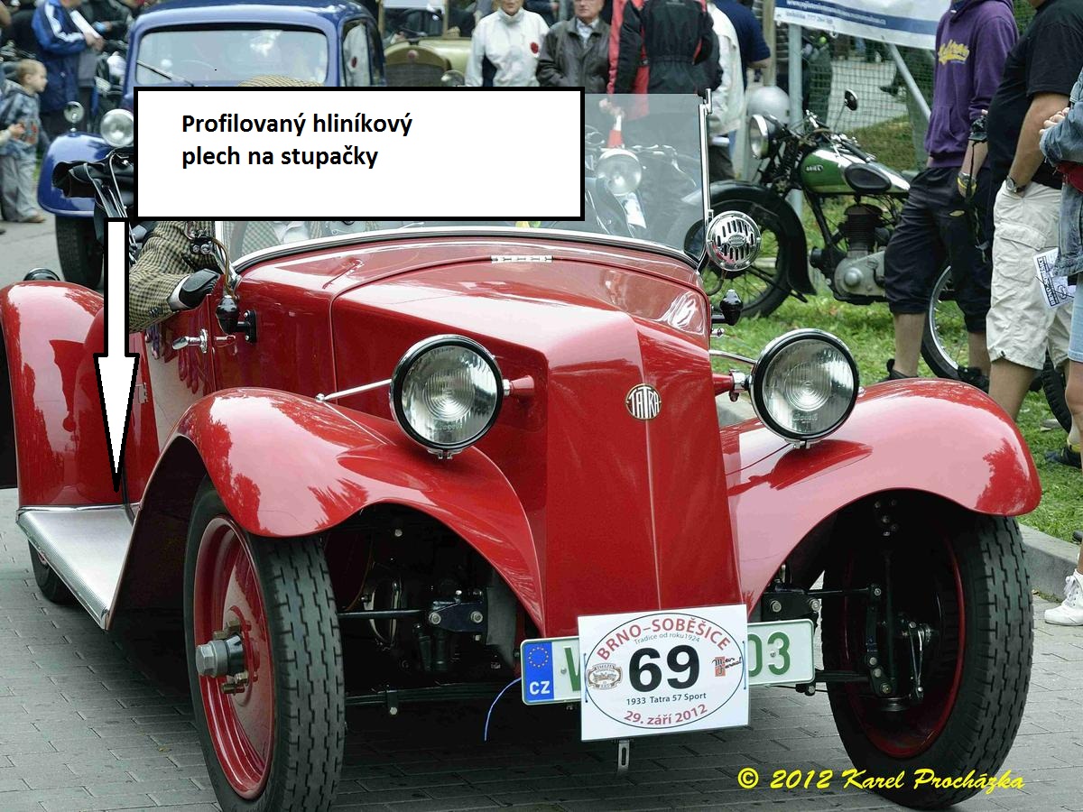

Zdravím Vás,
neřešil ste někdo v poslední době, kde by se dal sehnat profilovaný hliníkový plech na stupačky? Děkuji

Príspevok od užívateľa JáPavel » 23 Aug 2013, 18:41
Už jsi sehnal ten plech na ty nášlápy ?
