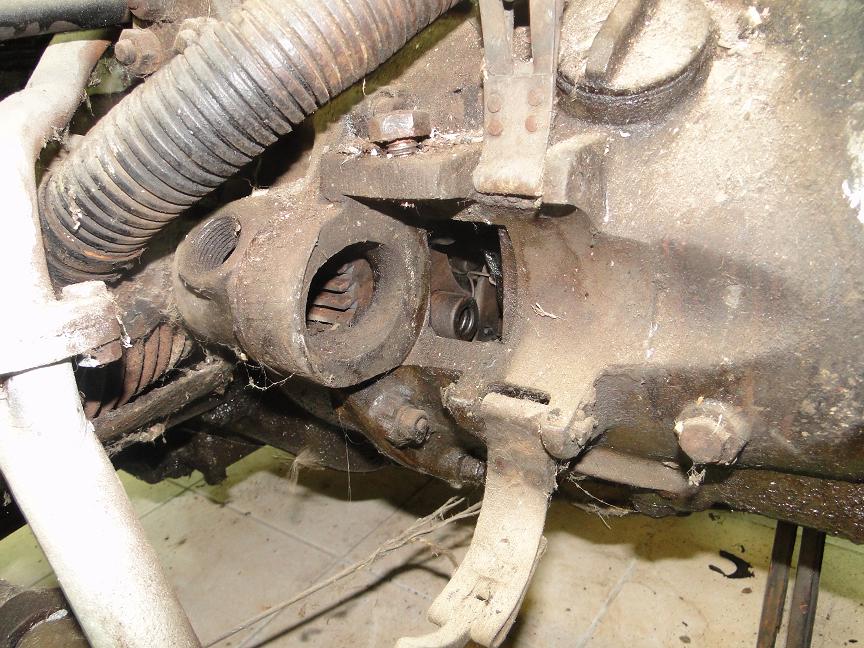

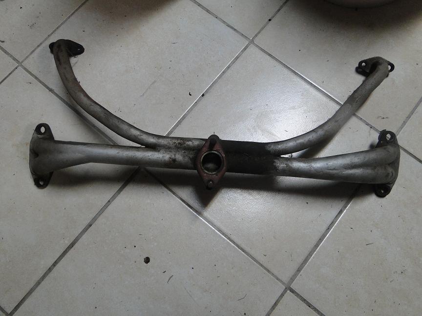

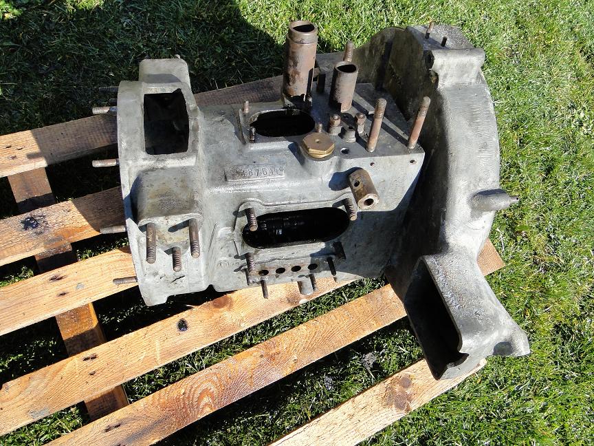

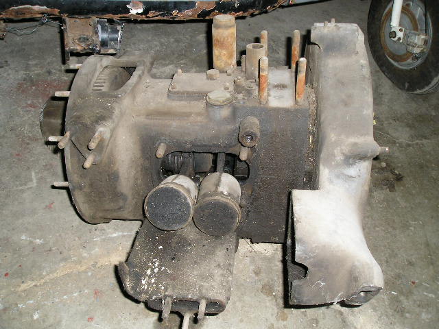

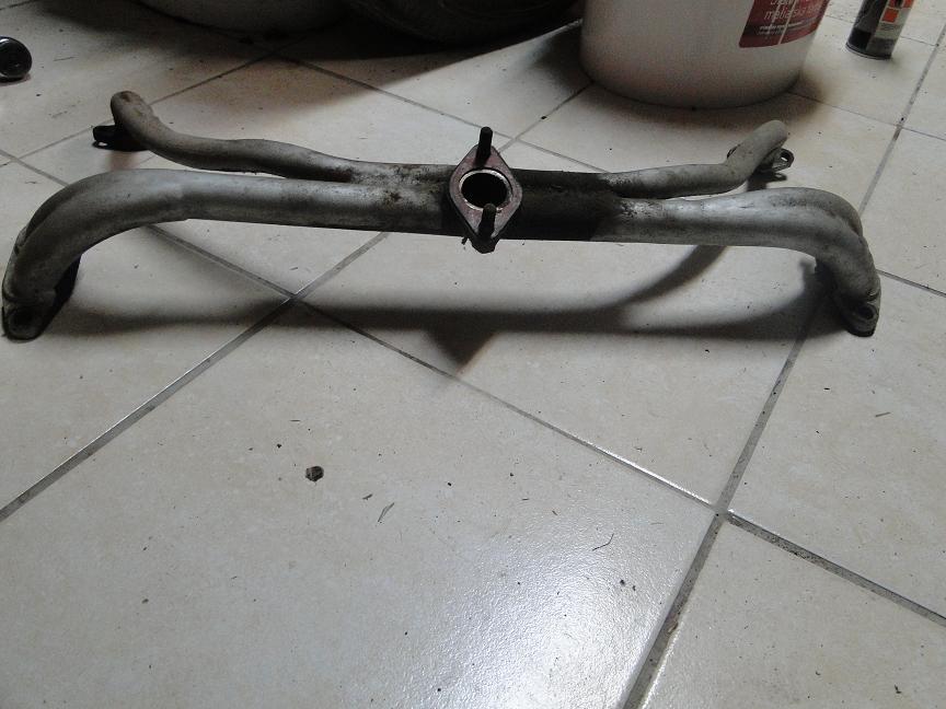

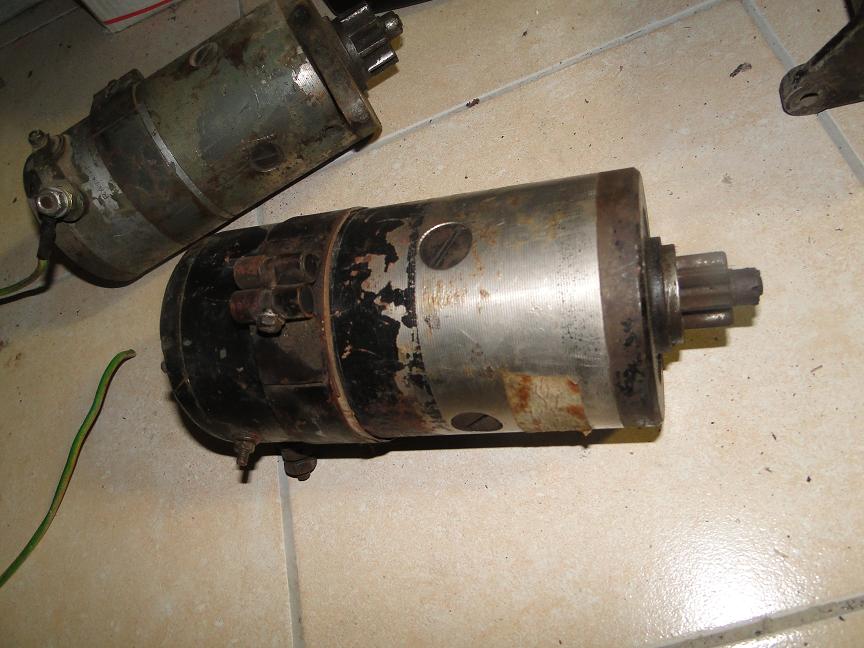

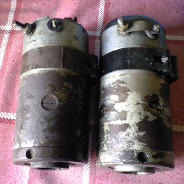

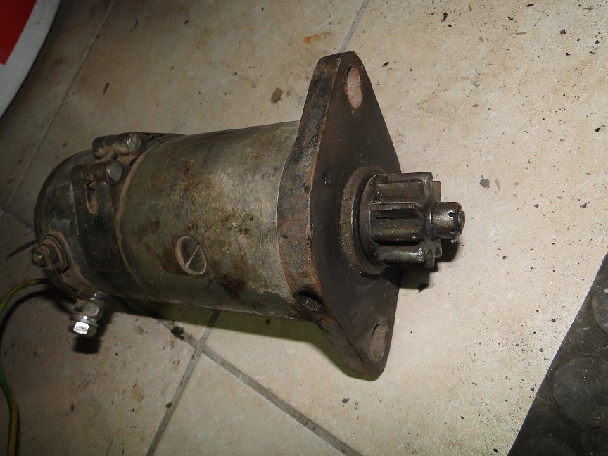

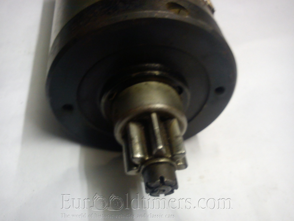

Zdravím, chcem sa opýtať aký štartér by mal byť, lebo ja som nemal žiaden a tak som kúpil dva, ale jeden je veľký a druhý má tie úchyty na prišrubovanie a tie zavadzajú. Dal by som to sústružníkovi stočiť, ale aj tak sa mi to nezdá keď vysuniem to ozubené koliesko tak to vyzerá že bude zaberať do zotrvačnika asi na 0,5 cm čo sa mi zdá málo, alebo to môže tak byť? A ešte jeden dotaz mal som tam take čudne parohy je to samo domo? Ale vyzerá to celkom profesionálne urobené. Vďaka za odpoveď.
Ivo
Príspevky: 215
Re: Tatra 57 "Béčko"
Príspevok od užívateľa Ivo » 18 Okt 2012, 18:56
Ty parohy budou nějaká samodomo úprava z 60. let na spádový karburátor, neboť má přírubu pro karburátor nahoře nad parohama. 57 měly karburátor vertikální, který se montuje pod parohy. Myslím, že je tu někde na tatraportalu dobový článek o úpravě hadimršek na spádový karburátor.

http://www.tatraportal.com/clanky/t57karb/sm1964_13.jpg Tady se píše o té úpravě sacího potrubí...

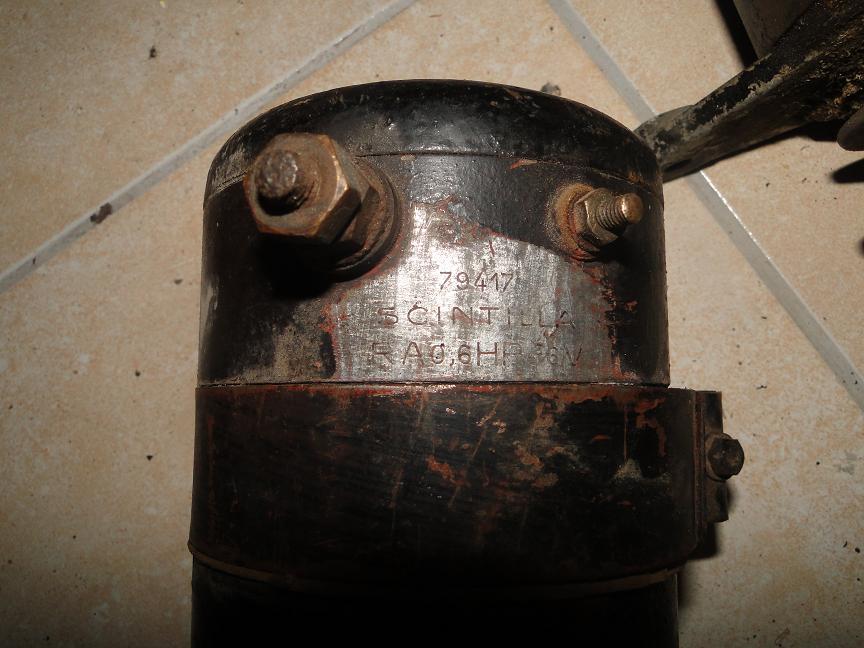

No to som si myslel že to je asi samo domo, a čo ten štartér, má niekto foto ako má vyzerať? Podla mňa asi takto ako na foto, ale ten je 06 HP je väčší. Zatiaľ Ivo vďaka!

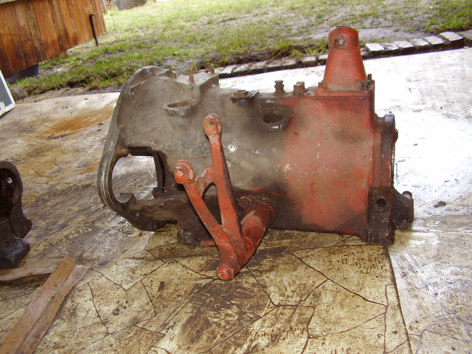

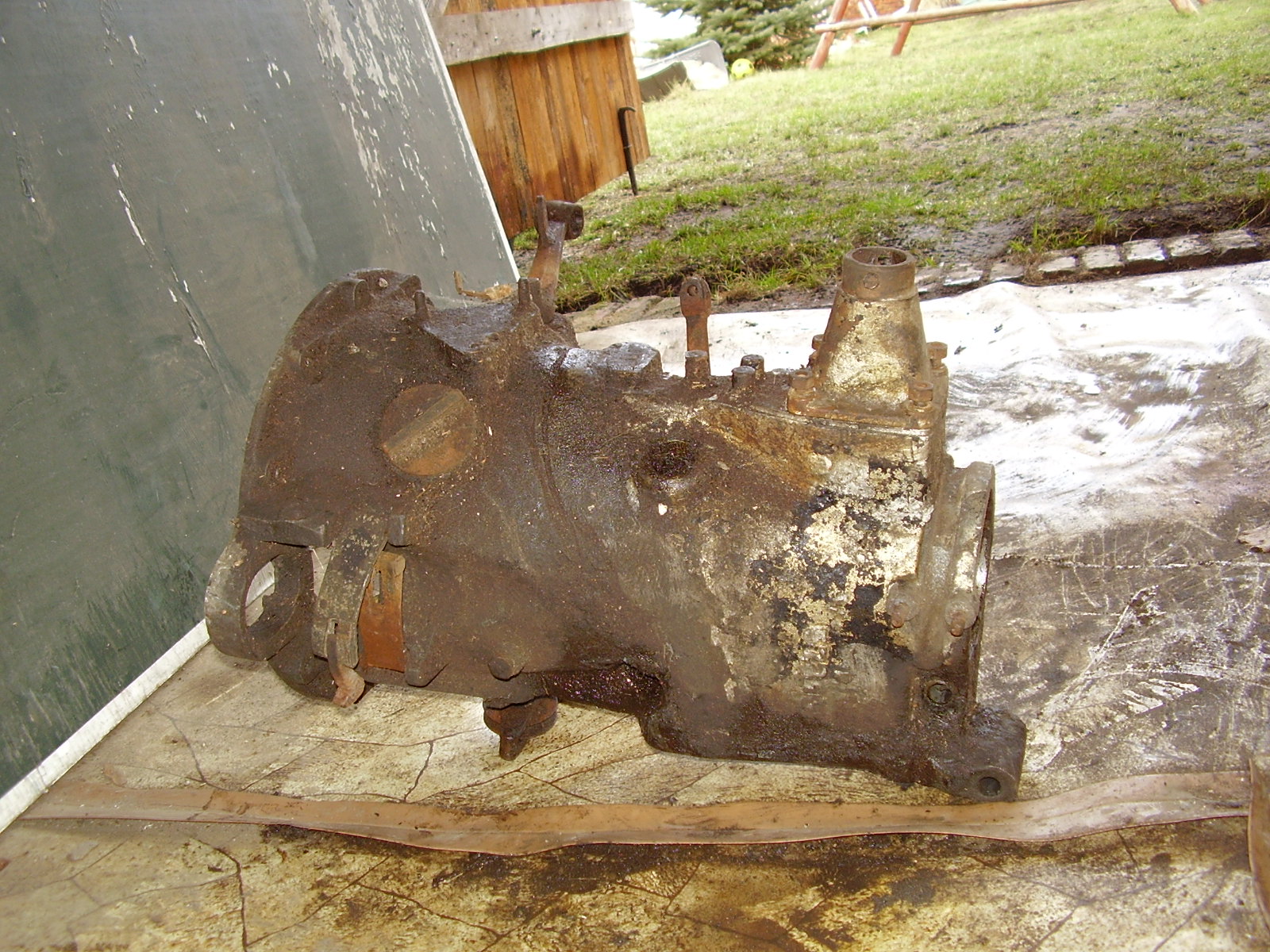

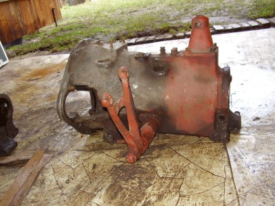

To záleží na tom jaký typ uchycení máš na převodovce. Ve starším provedení je startér přitažen přezkou k boku převodovky a proti protočení je v přední části zajištěn šroubkem v nálitku převodovky. Novější provedení už je uchycené na přírubu.
Jano 57B,603
Príspevky: 114
Príspevok od užívateľa Jano 57B,603 » 20 Okt 2012, 09:26
Ak by som mal tu prvu na obrazku tak by to sedelo, ale mám tu druhú. Vďaka za odpoveď.
Príspevok od užívateľa Karel » 20 Okt 2012, 10:38

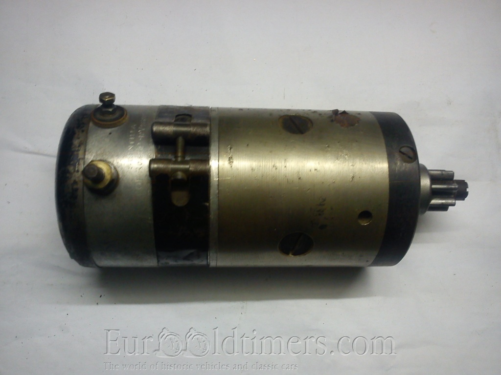

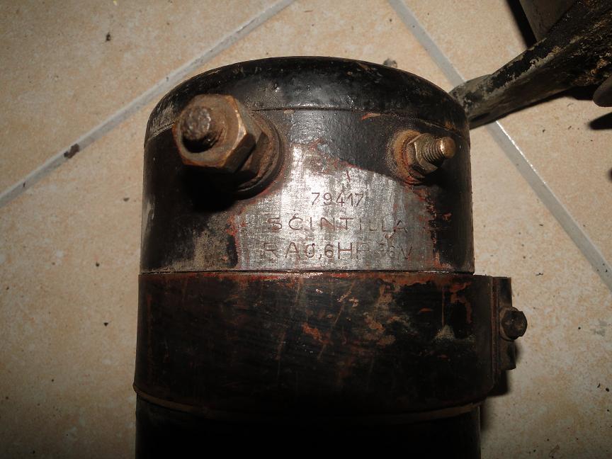

Do tohoto staršího uchycení ,,na přezku,, by měl pasovat startér Scintilla RA 0,45 HP (průměr těla cca. 9 cm a délka těla startéru (bez ozubeného kolečka) cca. 19 cm). Také se používal nějaký Bosch (patent Bendix), ale bohužel ho momentálně nemám po ruce a tak nevím typ ani rozměry.
Príspevok od užívateľa Karel » 20 Okt 2012, 12:27
Foto nekompletních Scintilla RA 0,45HP (schází hřídelky s pastorky).

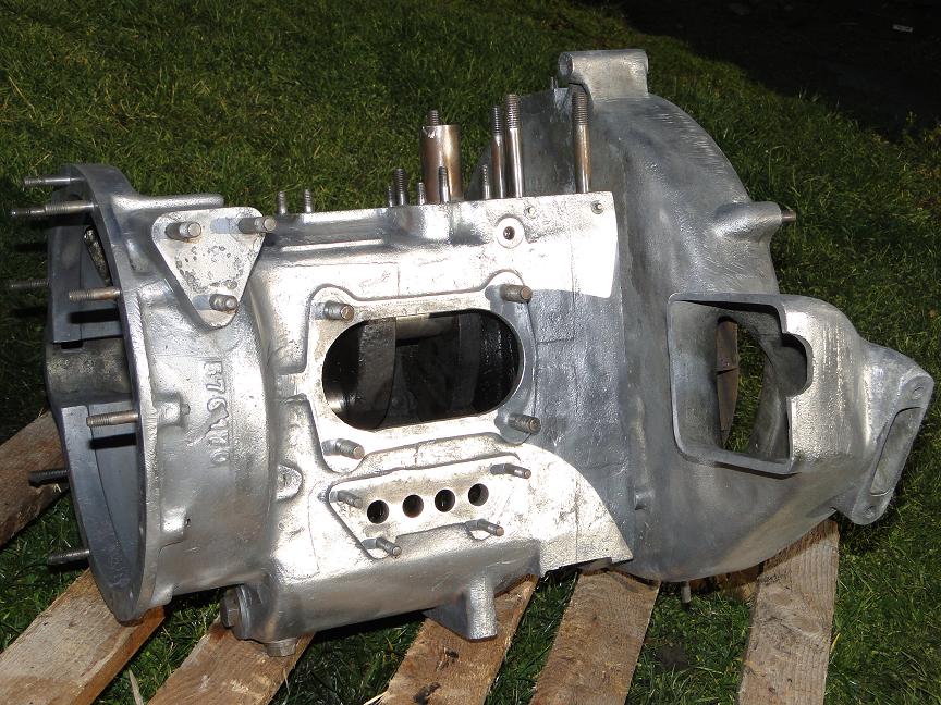

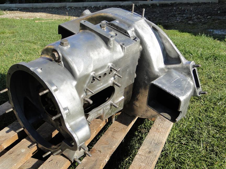

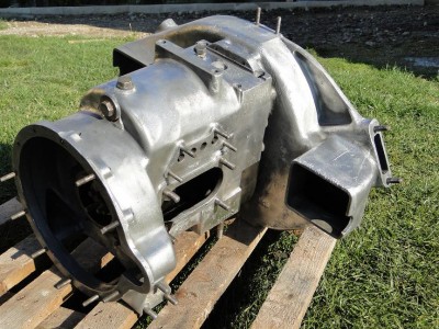

A bol by nejaký na predaj? Alebo kto má takýto na predaj, alebo výmenu?Ak ten môj rozoberiem tak ten pastorok a hriadelka by mali pasovať do neho však? Alebo ak na tom mojom to stočím na sústruhu tak by to malo byť tiež dobré?

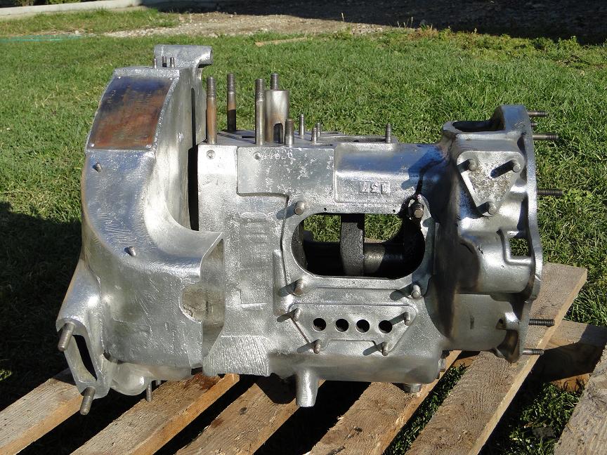

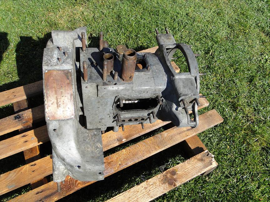

Dnes bol pekný deň, a tak som vytiahol motor , naštartoval vapku a potom som do vŕtačky dal oceľový kotučik za 1,20€ a trochu ho prebehol . Leskne sa ako psie kulky. :lol:
Motor 01 a 02 je po umytí vapkou, a motor 1,2,3 po vyleštení.
Ešte mi nevyrobili ten kľuč na rozobranie remenice, tak to potom doleštím.
