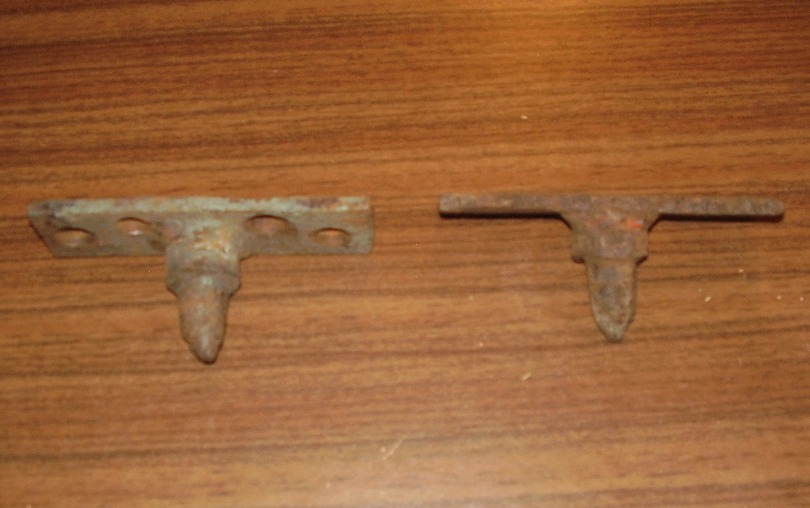

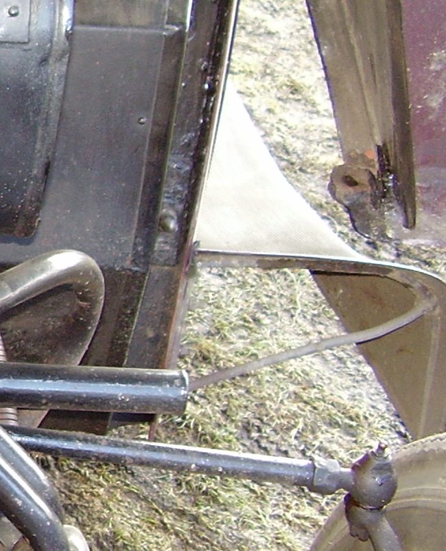

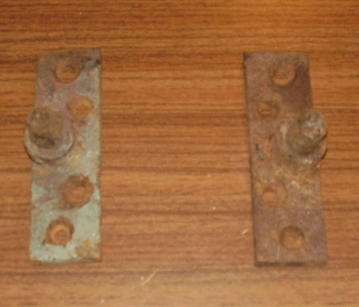

Prosím mohl by mi někdo vyfotit,popřípadě odměřit, protikus ,který zapadá do kapoty.Jak je přidělaný?
Díky

Príspevok od užívateľa Karel » 12 Feb 2012, 19:14
:mrgreen:

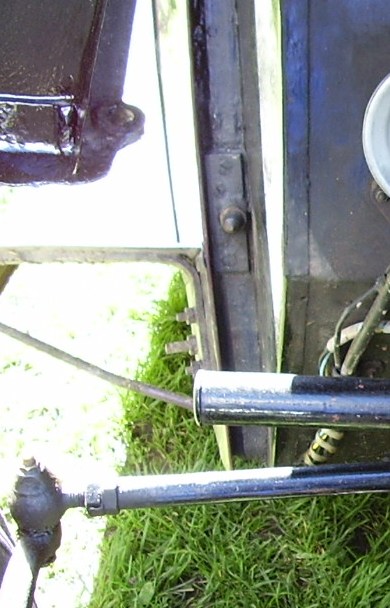

Díky Karle za foto,zas mám co vyrábět.Ten čep je osazený, nebo je na něm gumový kroužek ?
Re: Tatra 57 "Áčko"
Príspevok od užívateľa Karel » 13 Feb 2012, 16:49
:wink:

Ještě jednou díky,snad si kvůli mně nic nerozebral. :D

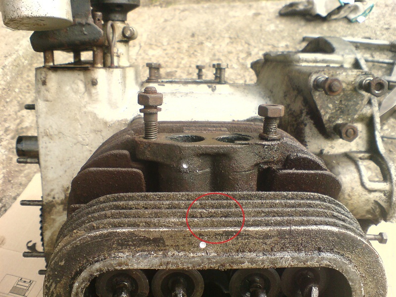

Príspevok od užívateľa T57Becko » 24 Mar 2012, 22:13

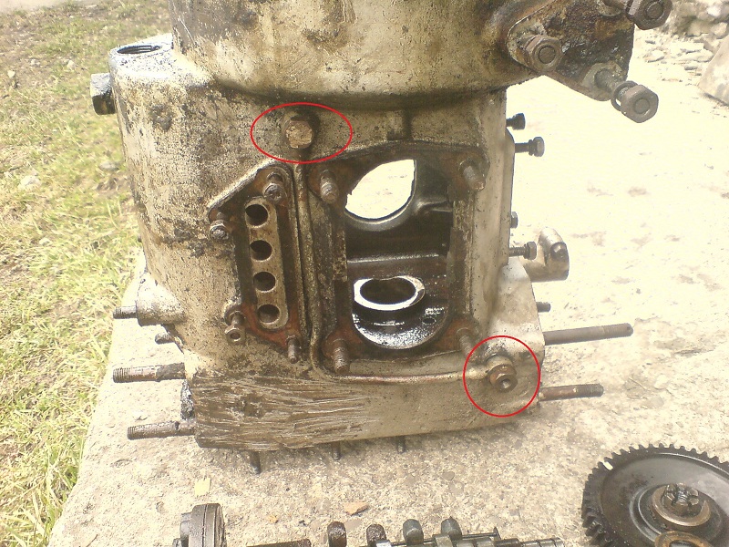

zdravim vie mi niekto povedat aky je to typ motora ? predpokladam ze z prvych T 57 , nema mazanie ventilovych vahadiel a na boku motora iba trubku asi na mazanie zadneho loztska , pripadne skusenosti s dlhodobou funkcnostou motora .dakujem.

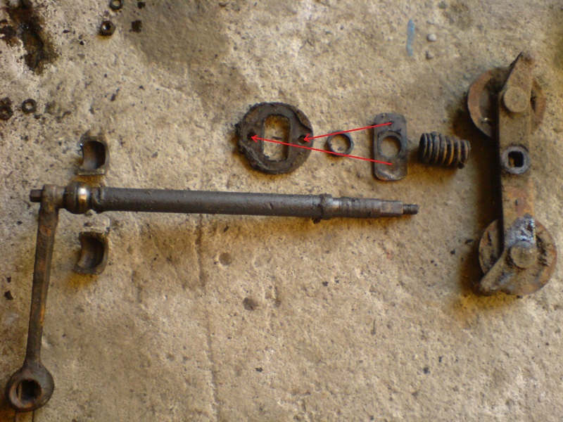

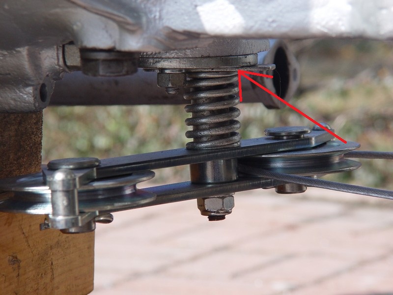

Príspevok od užívateľa Djss » 23 Máj 2012, 00:09

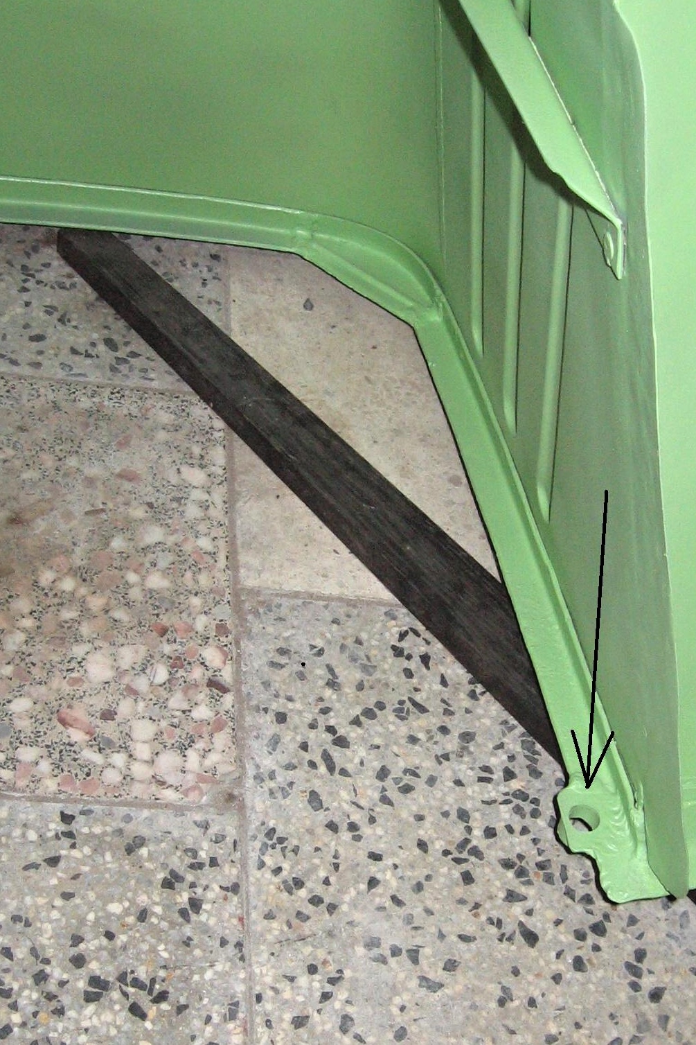

Prosim vas aka je to podlozka ako som vyznacil?nemate foto detailnejsie niekto?dik

Príspevok od užívateľa T57Becko » 23 Máj 2012, 21:32
zdravim posielam foto ake mam ta podlozka ma tusim este dva koliky ktore zapadaju do hrubsej okruhlej podlozky na foto som to naznacil hrubka je asi 1,5 mm , nech sa dari

Príspevok od užívateľa T57Becko » 23 Máj 2012, 21:48
tak koliky tam niesu su to otvory na skrutky

Príspevok od užívateľa Djss » 26 Máj 2012, 18:24
T57B vdaka za detailne foto.Pomohlo mi to a mam to vyrobene :-)
