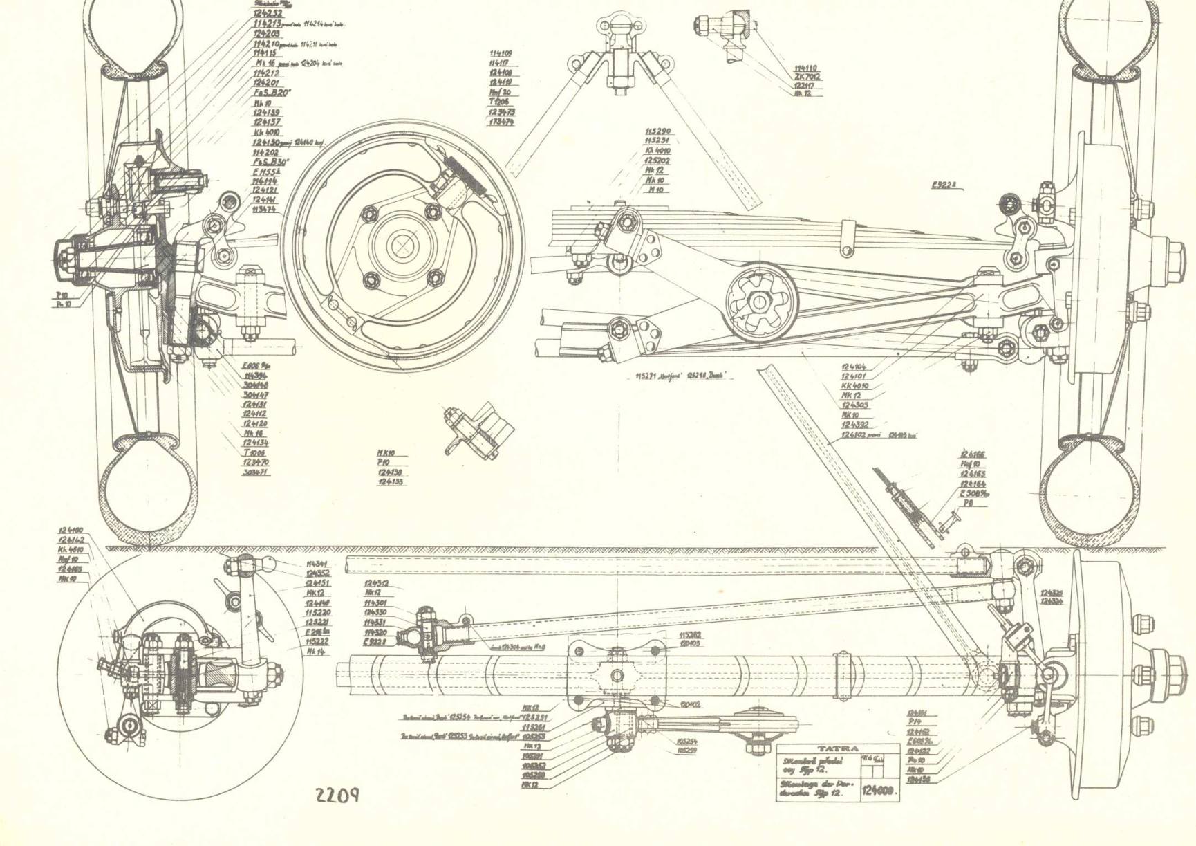

Na své T12 jsem dnes nasazoval přední nápravu - pera se vsunou mezi 4 šrouby zavrtané do bloku motoru a přitáhnou se nahoru opěrnou plackou s čepem pro tlumič. Když to ale utahuji, tak mi tam zbývá ale ještě spousta místa mezi perem a blokem motoru, zatímco závit na šroubech končí. Je pero opřeno přímo svým hřbetem o blok? Středem sešroubované pero má vystupující šroub, který zapadá do otvoru v bloku. Pero má 4 listy. Můžete mi někdo potvrdit, zda není mezi perem a blokem ještě nějaká další opěrná deska? Díky VK

Nevím co máš přesně na mysli, ale nějaké výkresy k T12 doma mám, tady např. přední náprava. Snad v něm najdeš to, co potřebuješ.

Jacku, děkuji! Tak jsem tam dával nápravu bez 5. a 6. listu pera! Musím ty zbývající listy poshánět. Kupodivu i bez nich to vypadalo dostatečně robustně. Plus destičku k podložení pera. Měl jsem tam jen jakousi "papírovou". Nevíte někdo, z čeho ta podkladová destička byla? Asi z tvrdého dřeva?
Jacku nemáte ještě nějaké plánky k T11/12? Pokud možno v takto pěkné kvalitě, aby tam bylo něco vidět. Ještě jednou díky! VK

Príspevok od užívateľa jack » 18 Apr 2010, 10:22
Jasně, nafotím a pošlu.
Jen jestli chceš ty výkresy v ještě lepším rozlišení, dej mi na sebe maila, pač fotky zde vkládané jsou omezeny určitými pixely.

ta podložka byla myslím z fibru.
Jinak ty výkresy jsou tuším z TVCC zpravodaje ( 70-80tá léta ). Bohužel kvalita tehdejšího tisku nebyla moc valná.... Některé obrázky josu pěkné, některé zase EE.....

Přesně Michaeli, výkresy jsou spíše informativního charakteru, ale i takové se někdy hodí.

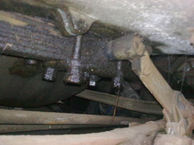

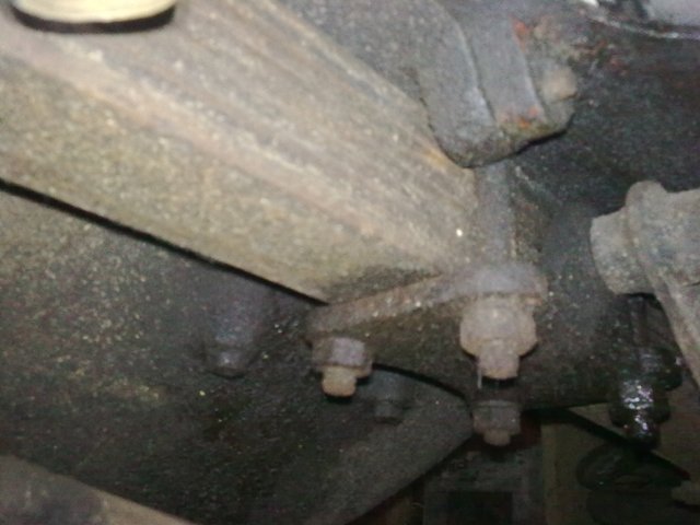

Veterantatra napísal:Jacku, děkuji! Tak jsem tam dával nápravu bez 5. a 6. listu pera! Musím ty zbývající listy poshánět. Kupodivu i bez nich to vypadalo dostatečně robustně. Plus destičku k podložení pera. Měl jsem tam jen jakousi "papírovou". Nevíte někdo, z čeho ta podkladová destička byla? Asi z tvrdého dřeva?
Ahoj o víkendu ti nafotím provedení uchycení per. Zatím posílám foto co mám v PC.

Príspevok od užívateľa skrobik613 » 29 Apr 2010, 08:56
skrobik613 napísal:
posílám foto nápravy

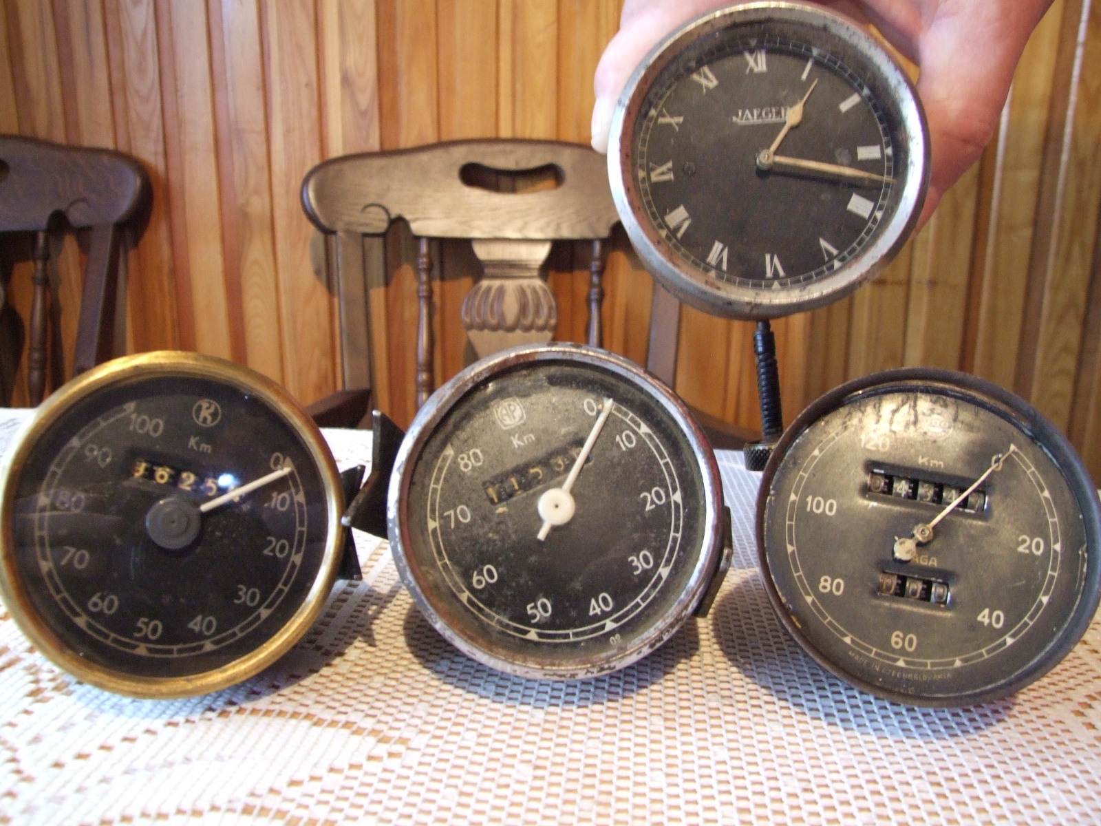

Chtěl bych se zeptat ... mám nějaké budíky a potřebuju pomoct s výběrem pro tatra 12 (1929) tak i pro tatru 57 ,,čistá,, ) 1931 se dvouma panatama. Budíky jsou na fotce a chci se zeptat jestli některý znich je ogirinál. popř jak originál vypadají?=) .. Na tatra 12 vím, že má být tachometr do 80km/hod a na 57 do 100km/hod.
