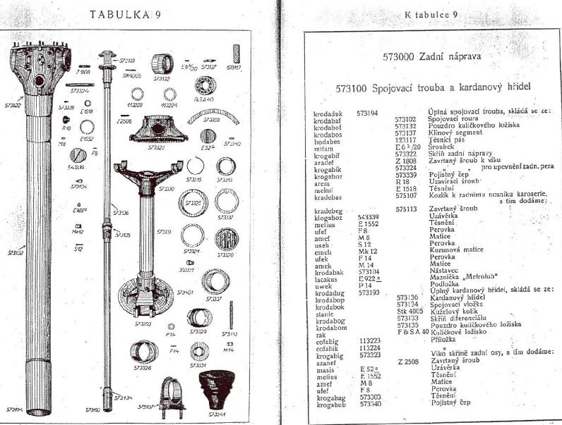

Je to krátké áčko. Píšeš, že je možnost zachování labyrintu. To je mě nejasné. Kde pojede to gufero, alespoň mě to tam vůbec nevychází.

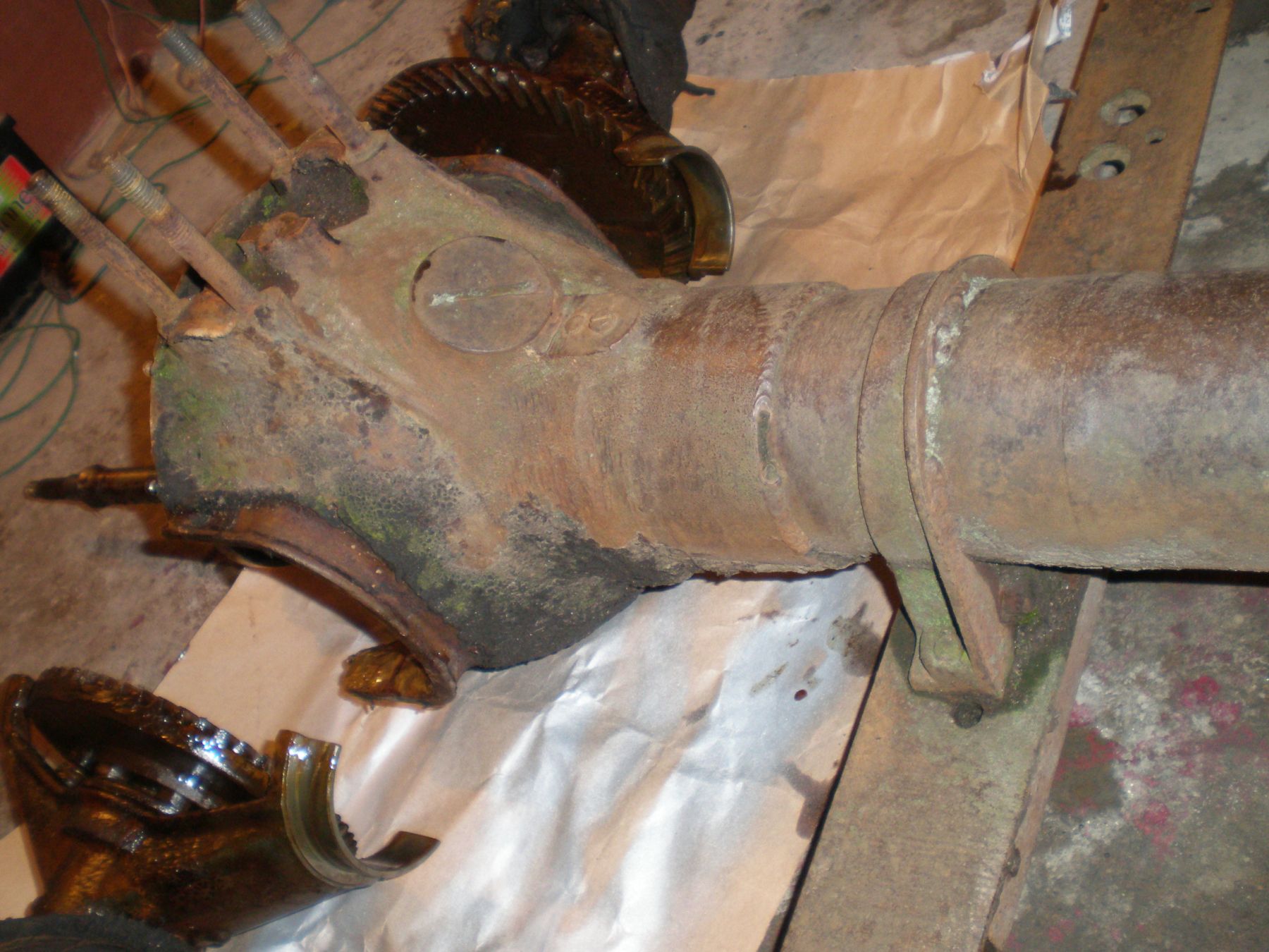

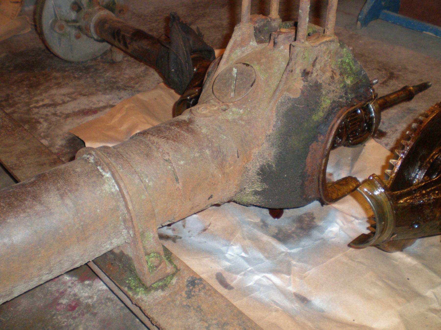

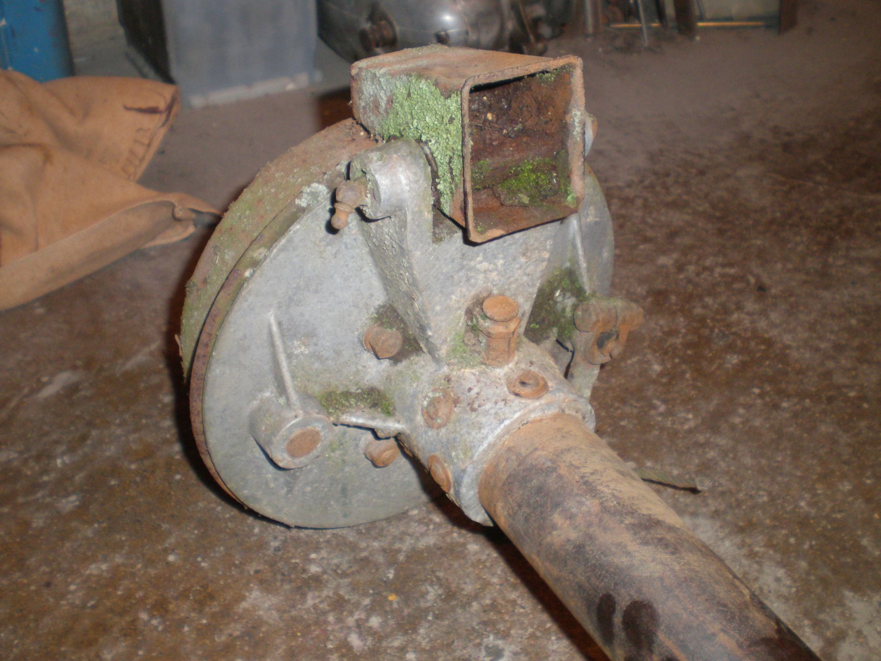

Zdravím pánové,měl bych dotaz ohledně zadní nápravy.Koupil jsem,nebo spíš dostal za "babku" spodek bez motoru.Podle majitele,staršího pána,který s tím jezdil to mělo být áčko a podle fotky mého vozu,kterou jsem měl u sebe to potvrdil.Jenže - tato Tatra má spojenou natvrdo zadní osu s rourou a jiný druh podkovy k uchycení.Napřed mne napadla domácí úprava,ale po bližším shlédnutí mi to tak nepřipadá.Navíc jsou na nápravě celohliníkové štíty brzd a velká hruška je uložena v kuličkovém,namísto válečkovém ložisku.Počet zubů souhlasí na novější provedení 52/11.Už jsem viděl i pár žehličkových spodků,ale všechny jiného provedení.Že by něco z prvních sérií?Ví někdo co tohle je?Díky,Rosta.
Re: Tatra 57 "Áčko"
Príspevok od užívateľa Karel » 17 Jan 2011, 20:23
Viděl bych to opravdu na první (ověřovací) serii. Ozubení (a zřejmě i kastle) mohlo být v pozdějších letech vyměněno.

Díky Karle za odpověd,tak nějak to asi bude.Jen mne zaráží,že by Ledwinka udělal někde nerozebíratelný spoj.Čekal bych dole na skříni a podkově naříznutí,které by se pak vzájemně stáhlo. a ne to celé a zvlášt svařit dokola.Jediným možným vysvětlením se mi zdá,že v té době jěště neuměli odlít litinovou skřín tak,aby při sevření svorníkem nepraskala.Nebo byl strach použít něco nového hned na první sérii,proto tohle řešení.V každém případě já mám na voze něco jiného a tohle neupotřebím,takže pokud máte někdo zájem je to u mne k vyzvednutí zdarma.Je mi to líto vyhodit do šrotu :cry: :cry:

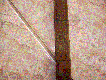

Dobrý večer, nemáte někdo náhodou měrku na benzín do nádrže Áčka ? Pořád se chystám si ji odměřit, ale pořád nebyla příležitost. Pokud jste ji už někdo dělal, mohl byste mi poslat, nebo tady publikovat, okótovanou úsečku ? Děkuji.

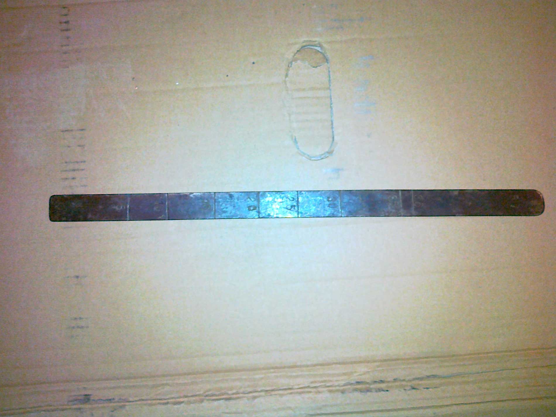

Pesha
Príspevky: 17
Re: Tatra 57 "Áčko"
Príspevok od užívateľa Pesha » 01 Feb 2011, 17:06

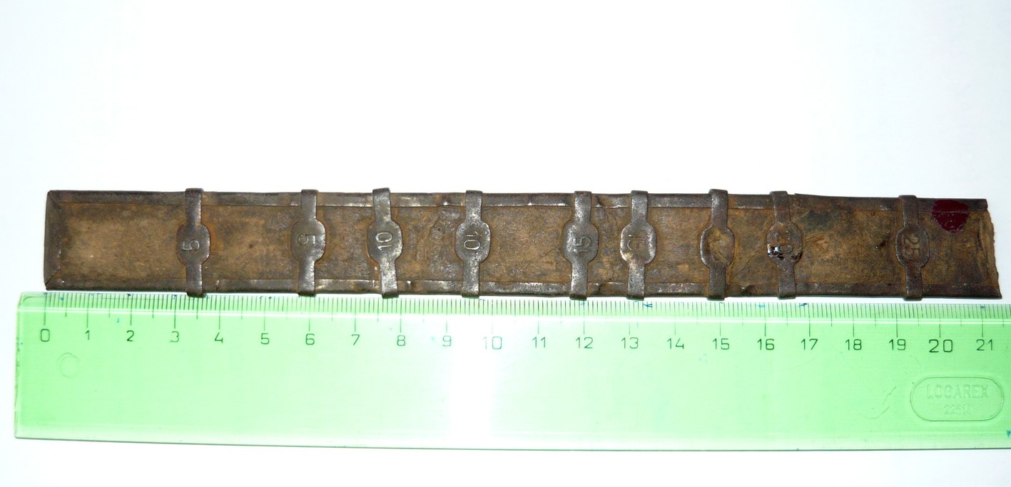

Je to ono?
Ivo
Príspevky: 215
Re: Tatra 57 "Áčko"
Príspevok od užívateľa Ivo » 01 Feb 2011, 19:09
No, mohlo by to být ono, já jsem originál (pokud se vůbec vyráběl a dodával) nikdy neviděl. viděl jsem jen samodomo dělané očíslované laťky (jako je např teď nedávno fotka na vláknu Béčka). Pokud vám to na Áčku odpovídá realitě, mohl byste mi ty jednotlivé rysky s litry odměřit pravítkem? Děkuju.

Ja mám doma originál 57B odmerku. Je drevená a má vylisované - vypálené číslice. Cez víkend to nafotím a pošlem to sem v pondelok. Možno ti to pomôže. Podľa mňa je to rovnaké ako na A-čku. Možno malý rozdiel. Ale je to meranie aj tak pomerne nepresné , takže to je vlastne jedno. Keď je nádrž "prázdna" tak sa prepne na rezervu A JE TO. Za jazdy aj tak nikto nevie koľko tam ešte má.

Děkuju, já vím, že je to nepřesné, ale přeci jen trochu přesnější než odhad podle oka. Ná Áčko i Béčko by měla být měrka stejná, nádrže se snad liší jenom umístěním kohoutu.

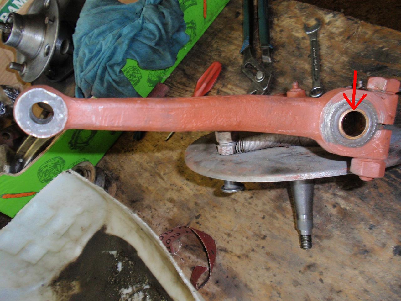

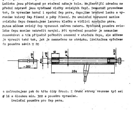

Prosim vas ako davate dole mosadzne puzdra?.Presnejsie vyznacene na fotke.vdaka
Ivo
Príspevky: 215
Re: Tatra 57 "Áčko"
Príspevok od užívateľa Ivo » 06 Feb 2011, 02:01
Postup je popsán v tatrovácké příručce na str. 42.

Dik Ivo za ten typ. :D T57A nedate sem fotky vasej Tatricky?Tusim vy ste z Galanty.Vsak? :D

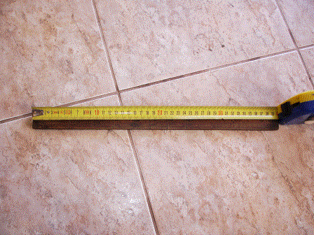

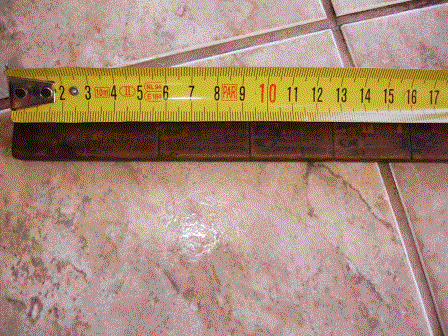

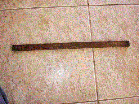

Laco
Príspevky: 389
v minulosti T54 , T75 ,T603-1
Bydlisko: TRNAVA
Re: Tatra 57 "Áčko"
Príspevok od užívateľa Laco » 07 Feb 2011, 13:16

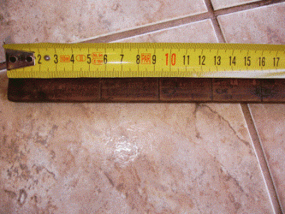

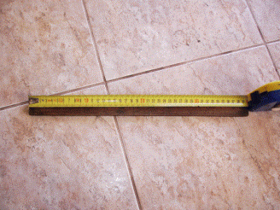

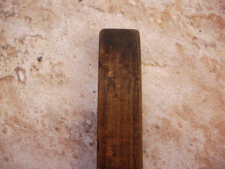

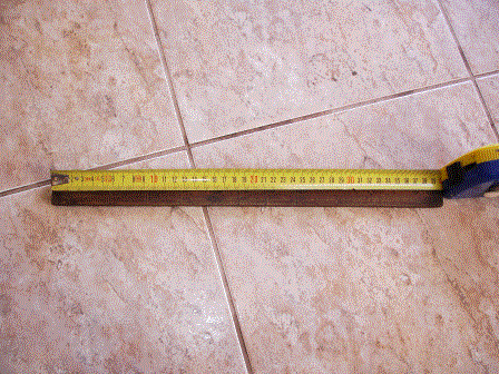

Poseilam tu slubenu mierku.
Je tam posunuta stupnica asi o objem rezervy :?: . Takže sa to asi ráta len pre bežnú prevádzku. Stupnica začína značkou 5 a končí 35 je to po 5l . Cela mierka má na vrchu 57. Takže je to jedno či A - B.
V prípade záujmu kvalitnejšie obrazky môžem poslať na e-mail

Děkuju Richardovi i Lacovi.
