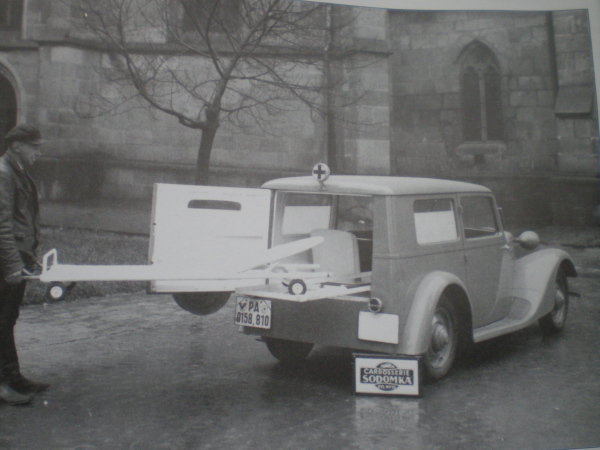

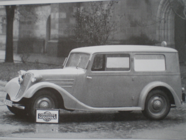

Dveře jsou doleva a ta páka,už jsem nad ní taky uvažoval,bude určitě upravovaná.Z fotky to ale nejde rozpoznat jak,možná bude i vychýlená do boku,aby při vyhnutí na horu nenarážela do panelovky.Fotky ti samozřejmě přepošlu.Dávám sem i karosářskou verzi od Sodomky k posouzení,nebot mi stále uniká podstata proč Sodomka dělal zcela identickou Áčkovou sanitu.Ty vozy jsou na první pohled stejný,snad výbava jiná.Podle vyhazováků na sloupcích a levostraného otvírání to bude ještě asi o rok o dva novější.Že by během války předali výrobu do Mýta a věnovali se pouze vojenské výrobě? :?: :?:

..jo,tyhle fotky od sodomky mám..a taky sem to jaksi nepochopil..ale nejspíše šlo o to že to jeho provedení bylo s větším jménem....a lépe by se prodávalo...pořád doufám že se najdou origo papíry od toho mýho kombíka a uvidíme zda je to kopřivnice nebo sodomka:-))))))))))))hihi....:-)))))))))furt nevím které disky tam dát..více se mě líbí plné..ale tři mě chybí....:-((((a mám origo foto kde je to moje béčko a má plný disky a bylo v kombi vyrobené až v roce 1946..nemá falešné sloupky a má opět staré provedení boku karoserie tady lištování šroubované a ze tří dílu...

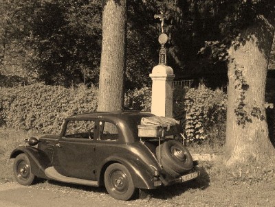

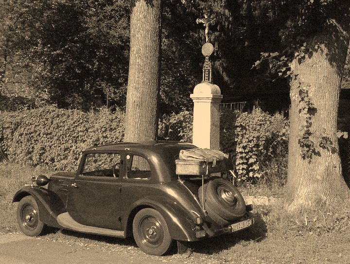

Skoro dobovka

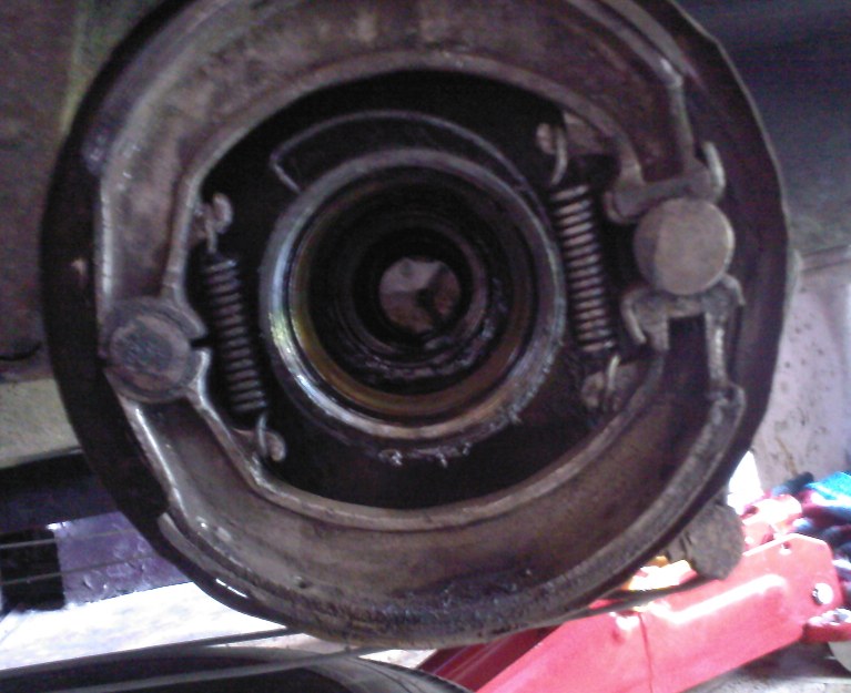

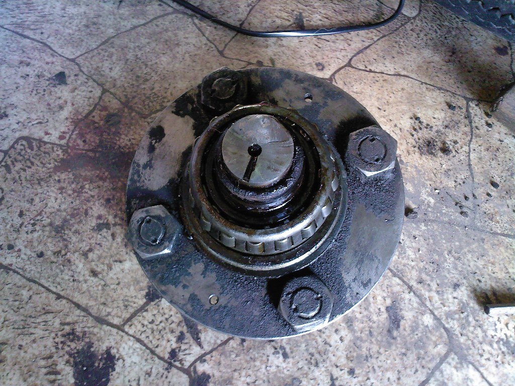

Príspevok od užívateľa Karel » 11 Sep 2010, 21:34
Tak jsem dojezdil :(
Naštěstí to prdlo při rozjezdu, tudíž v malé rychlosti a kolo zůstalo na svém místě.
2 hodiny jsem sháněl odtahovku, neboť táhnout to na laně nepřicházelo v úvahu.
Po dnešní rozborce jsem ze svých zásob vytáhl 4 náhradní polosy, bohužel všechny jsou pravé a já potřebuju levou :? Budu muset navštívit kolegy v okolí a pokusit se o ,,směnný,, obchod :?

Ty poloosy jsem uchovával v původních ,,nohavicích,, (polonápravách) a domníval se že když mám 2 ,,levé,, nohavice že v nich budou i levé poloosy. Bohužel tomu tak nebylo a v levých nohavicích byly pravé poloosy :?. Viděl jsem i polonápravu kde byla poloosa u diferáku podepřena správně kuželíkovým ložiskem, ale náboj u kola byl osazen kuličkovým ložiskem, které mělo menší vnější průměr než osazení v nohavici. Ložisko tudíž náboj vůbec nepodepíralo a tento se opíral pouze o labirint :shock:

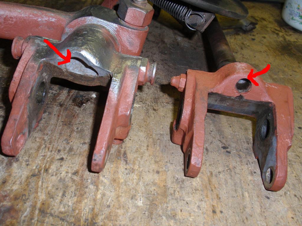

Prosim vas o radu.Robim prednu napravu a vsimol som si ze jedna inaksia ako druha.Vyznacil som to na fotke.Prosim o radu ci to ma byt tak.Mne sa to nezda ked na druhom som nemal ten hak.Na jednom je diera a na druhom nie...Dik :?
TATRA 75 CABRIO
Príspevky: 63
Re: Tatra 57 "Áčko"
Príspevok od užívateľa TATRA 75 CABRIO » 13 Sep 2010, 10:11
Zdravím luboško nič natom není ja to názývam otočnou panenkou a nič natom nieje maš to asi len navarené pretože tam bola vola pokial ti tam listové pera držia dobre a čapí tam idu stuha zasunut a puzdra niesu vybité tak by som si hlavu vobec nelámal a tie háčky na vrch listového pera služia ako poistka niektorí to tam nemaju nieje to vada ale osobne by som to tam dal ale vobec v tom nieje žiaden problém pravdepodobne to už niekto navaroval aby to mal pevné :-) treba to len mastriekat natriet pripadne dať vazelinku a mašto hotové:-)
