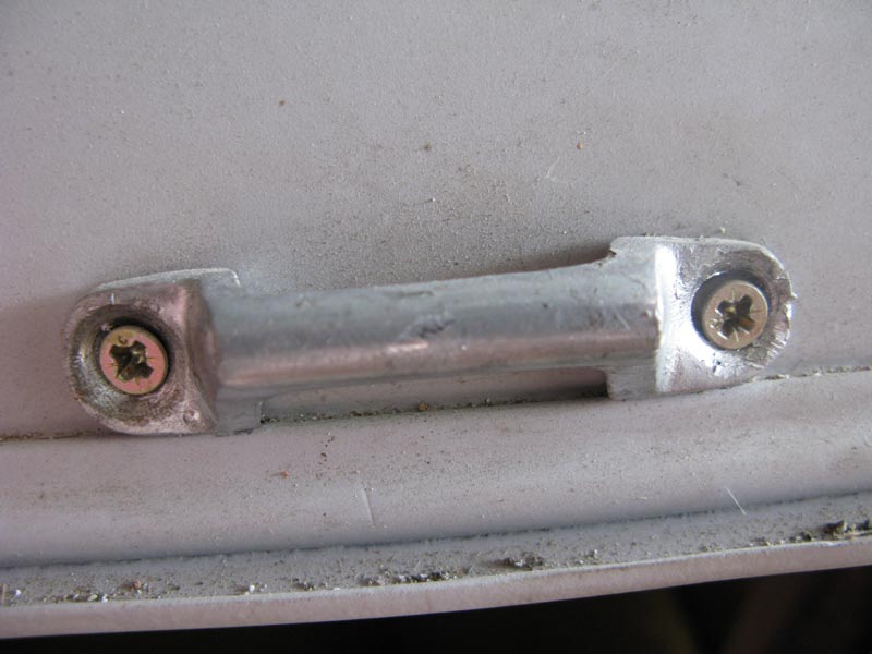

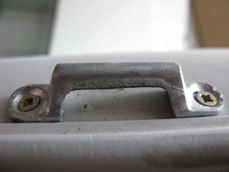

Dobrý den,

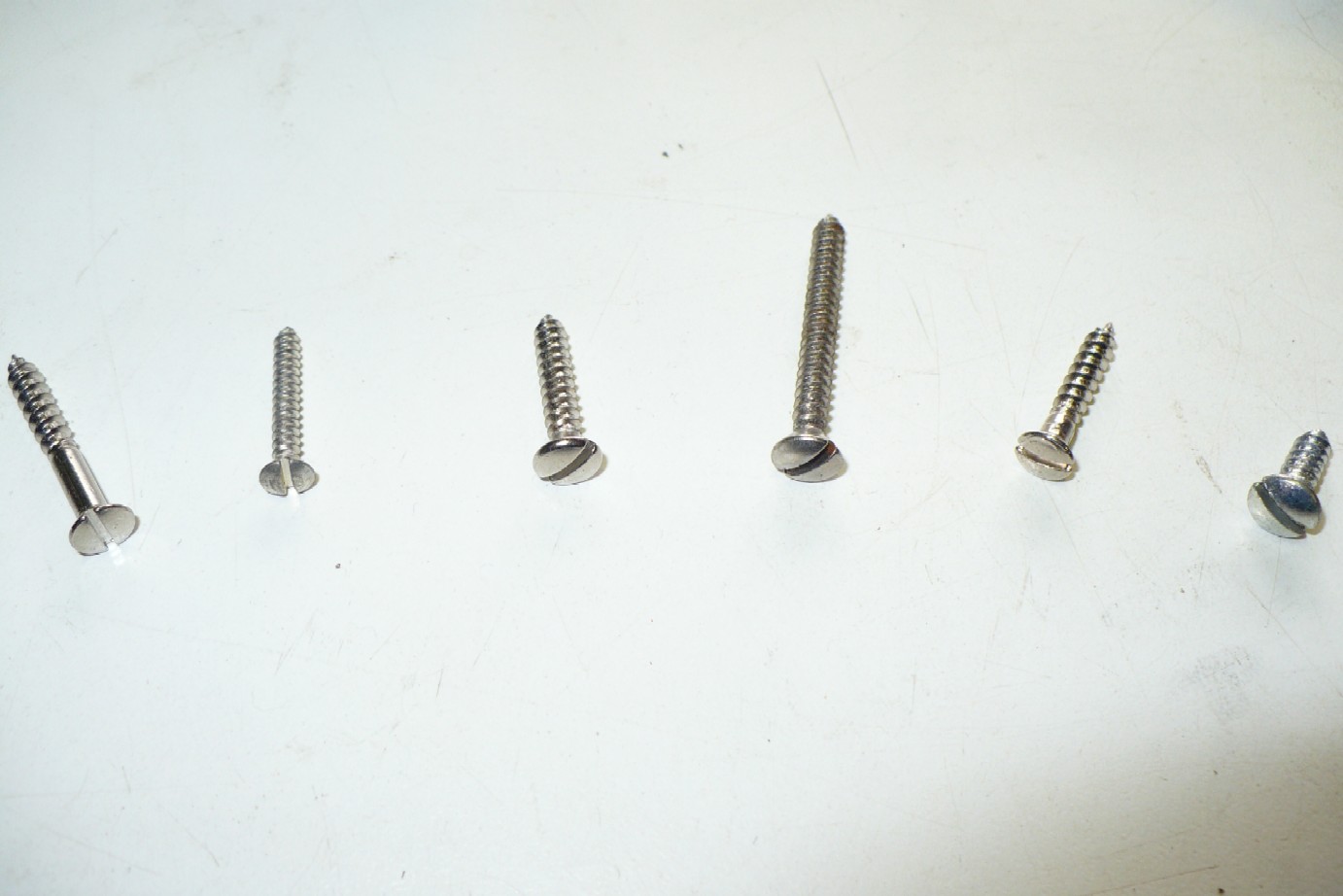

když je tu řeč o zahrádkách, tak se zeptám zase já.
Přikládám fotografie úchytek, které mám nad okapničkami.
Je zřejmé, že to mohly býti držáky zahrádky, ale připadá mi to jako bastl.
Věděl by někdo, zdali jsou to správné držáky?

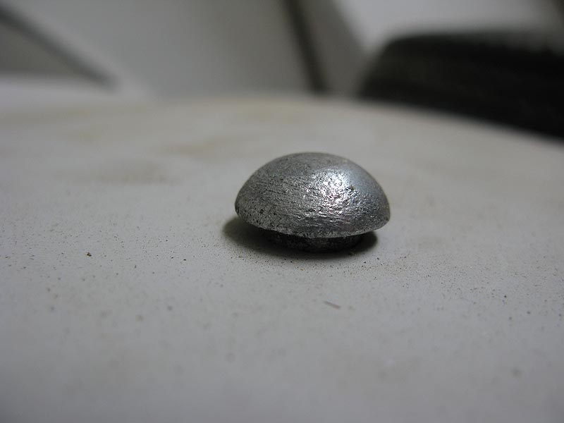

A pak je v zadní části nad rezervním kolem 6 kulatých čudlíků ve dvou řadách nalevo a napravo, po třech nad sebou.
Ještě jsem to u žádného auta neviděl, co by to mohlo být?
Nějaký originální, občas používaný doplněk, či je opět bastl?

Držáky zahrádky to jsou, ale uchycení vruty s křížovou hlavou je velice sexy....

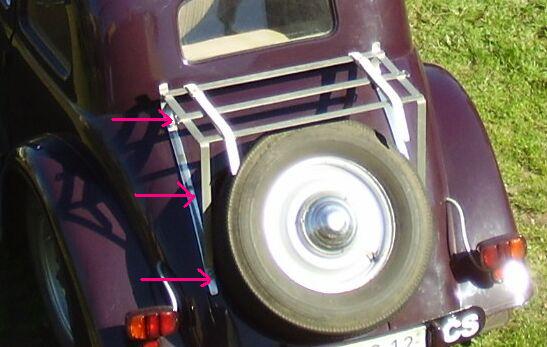

V místech, kde jsou ty čudlíky mohl být nosič zavazadel.... Karel ho na Áčku má.

všechno zde na fotu jsou samozřejmě šroubky s čočkovou hlavou . Některé jsou mosazné ,některé ocelové, vše samozřejmě poniklováno ,až na ten vpravo. Vše se dá dnes sehnat . Jak jsem již jednou zde psal, pokud je to na očích , neměl by to být extrém.

Já mám ty držáčky zaoblenější.
Ten zadní nosič je na chromované liště, která je ke kastli přichycena 3 šrouby. Ty krajní procházejí skrz kastli ze zavazadlového prostoru skrz lištu a na jejich vyčnívajícím konci je křídlovou matkou přichycen samotný nosič. Prostřední šroub je obyčejný vrut do dřeva (samozřejmě s čočkovou hlavou a drážkou) kterým je lišta jen lehce přišroubovaná ke kastli.

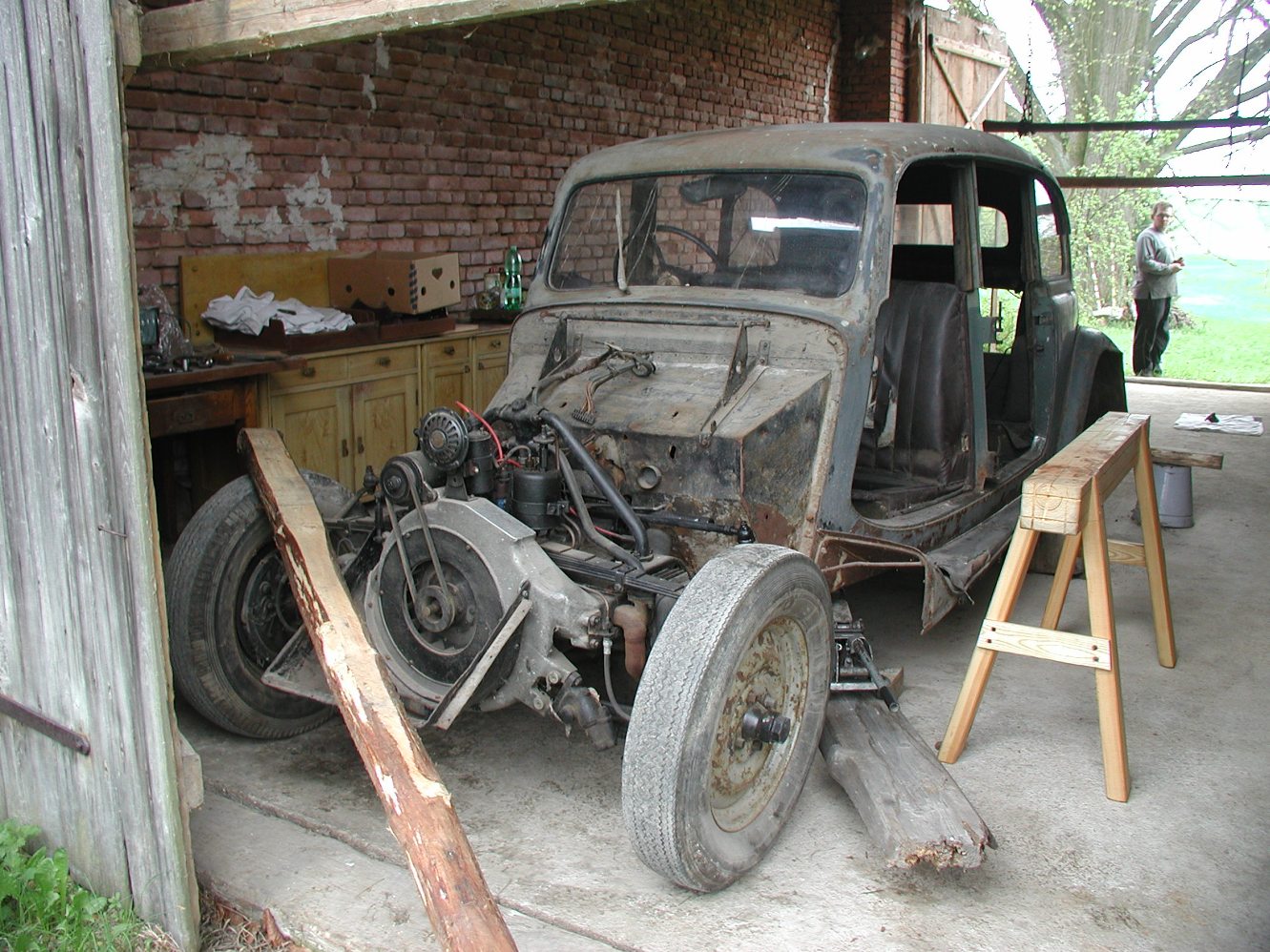

děkuji moc za Vaše inspirativní rady. Postupně probíhá demontáž jednotlivých dílů s cílem zahájit práce na podvozku. Vše si postupně dokumentuji. Zatím jsem však nenašel jediný štítek, resp. jeden je za pedály vpředu karoserie, ale je zcela nečitelný. Na motoru štítek chybí. Karoserie tedy zejména výdřeva je ve spodní části vozu v dost bídném stavu, dřevo se místy sype, nicméně se nám podařilo povolit většinu matek, pouze na prostředním nosníku se nám matky na třmenu podařilo ukroutit a bude nutné jej znovu vytvořit.
Odstrojení dveří bylo až překvapivě jednoduché až na zadní dveře od kufru, kde spodní "panty" byly uhnilé.
Zajímavé je, že podlaha vozu je jednoznačně smrková. Je to možné? Nějak mi to nesedí s informacemi k výdřevám vozu na tomto fóru. Má někdo zkušenost s výdřevou na šestisedadlovou T75ku? Uvítám náměty, jak v tomto směru postupovat. Je lepší vyměňovat pouze poškozené části výdřevy nebo je lepší postupně výdřevu zcela nahradit kopií jednotlivých dílů?

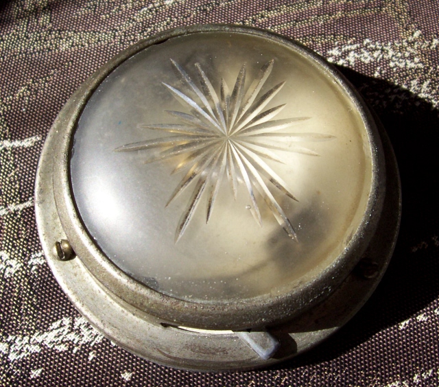

Zajímalo by mne, jak vypadalo původní vnitřní stropní světlo v zadní části vozu, to mi zcela chybí. Také se mi zdá, že vnější kličky jsou mosazné, je to možné?

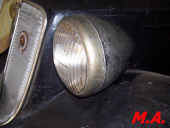

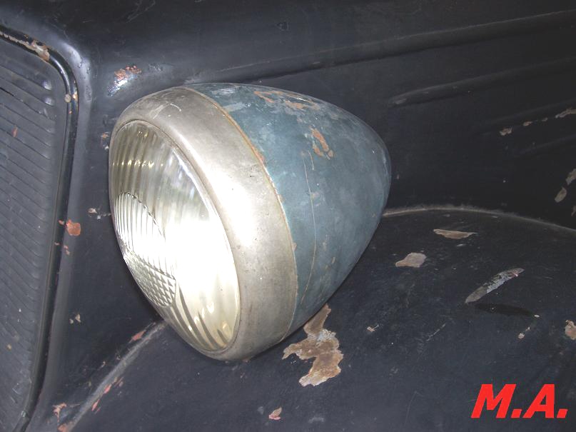

Jaké by měly být správně světlomety k T75 šestisedadlové? ty prodloužené? na těch stávajících jsem žádné označení nenašel.

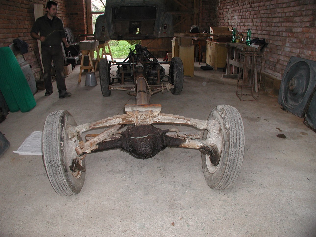

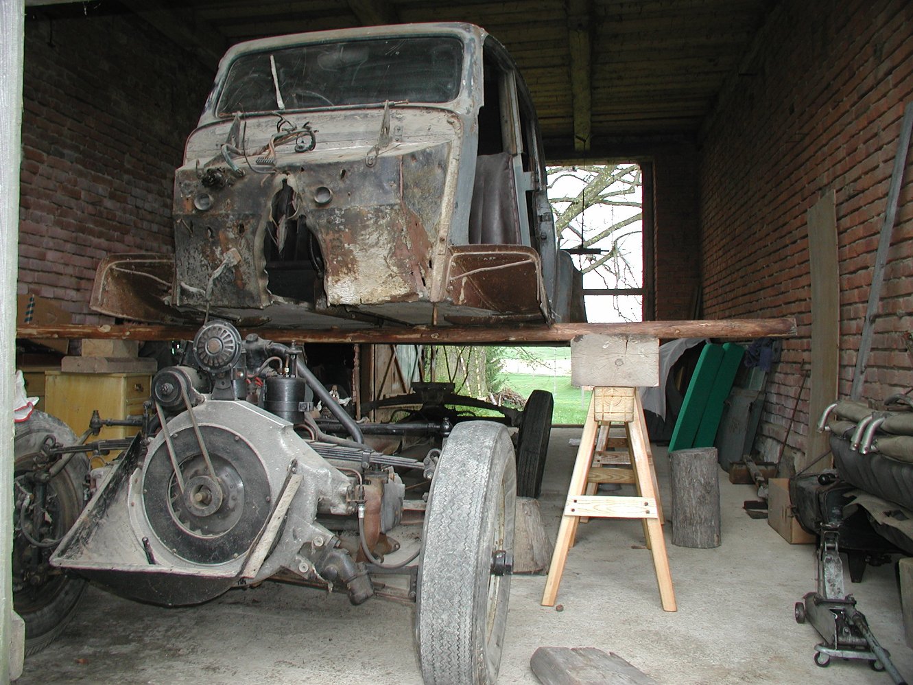

Re: TATRA T75 šestisedadlová
To: Michael
Dobrý den,
dík za foto, postupoval jsem podobně, jen jsem nakonec rozhodl karoserii zvedat heverem a postupně podkládat (chvilkama jsme si pomohli silou paží (abychom si urychlili postup
Nakonec jsme karoserii ve výšce jednoho metru podložili příčně vloženými trámky a s podvozkem podjeli.
Po zběžné prohlídce podvozku vypadá nejhůř diferenciál, myslím, že jsem byl první po velmi dlouhé době, kdo mu věnoval pozornost. Možná jsou pod nánosem olejoprašné hmoty nějaké ty manžety. Nemá prosím někdo jejich podobu ve stavu, jak mohly původně vypadat? Případně něco jako střih? Děkuji.
Dobrý den,

Mám málo času, ale neodpustím si stručný komentář k manžetám.....běžně se dají sehnat v gumové verzi u Šilhánů, originální manžety byly údajně kožené a napuštěné fermeží. Prý se celkem obtížně usazovaly tak, aby dobře těsnily a netekly. Ještě jsem věděl přesný materiál, ze kterého se dělaly, ale už jsem to zapomněl, musel bych se zeptat.Oldies napísal:To: Michael
Dobrý den,
dík za foto, postupoval jsem podobně, jen jsem nakonec rozhodl karoserii zvedat heverem a postupně podkládat (chvilkama jsme si pomohli silou paží (abychom si urychlili postup).

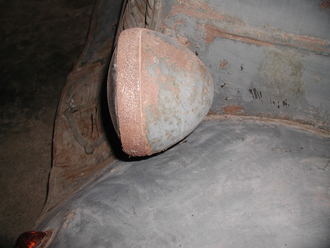

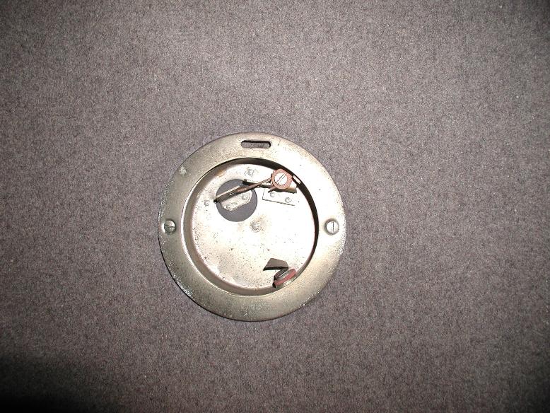

Oldies: Světla se nejčastěji použ. zn. JORO, 200 mm - v největším provedení ( viz obrázek ).
Používal se buď "celochrom", nebo lakování v barvě vozu a rámeček chromovaný.

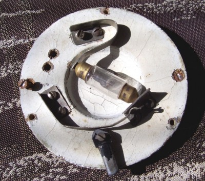

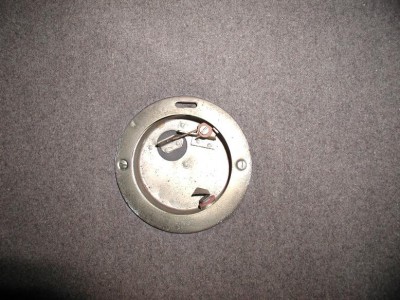

Přikládám také obrázek stropní tatrovácké lampičky.
Mohl bys zavěsit i pár foteček z demontáže sem....
Tak světla "JORO" bych měl mít na půdě, chromovaný měly jenom rámeček. Ale na šestisedadlovce nikdy nebyly. Přiložikl jsem obrázek zbytku stropní lampičky, sklíčko chybí.

Světla JORA jsou v podstatě univerzál.... Použití nejen pro Tatrovky...
