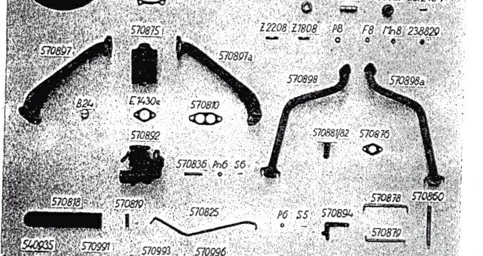

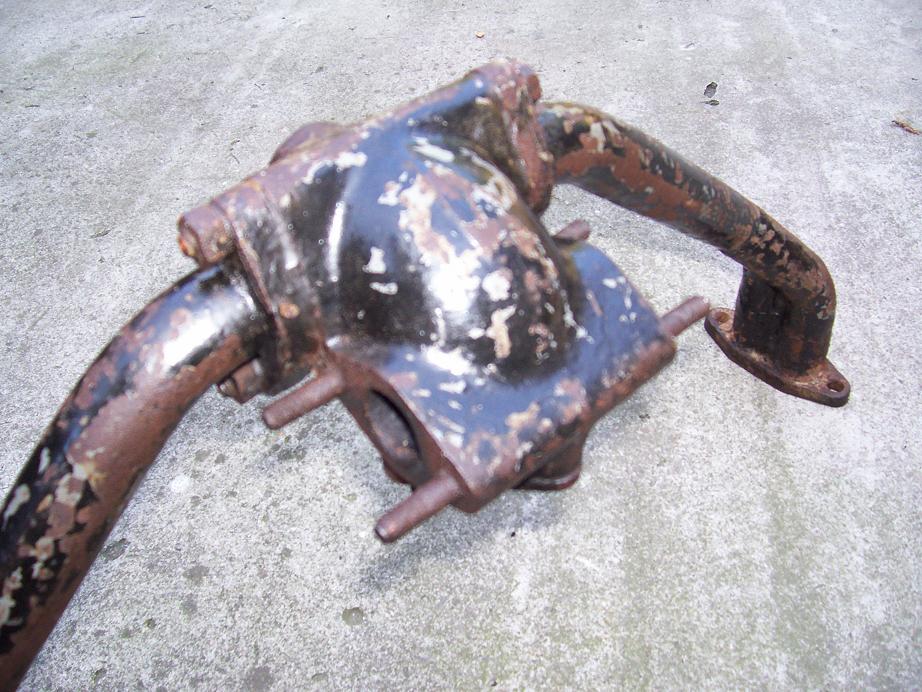

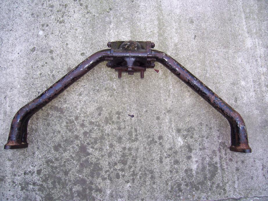

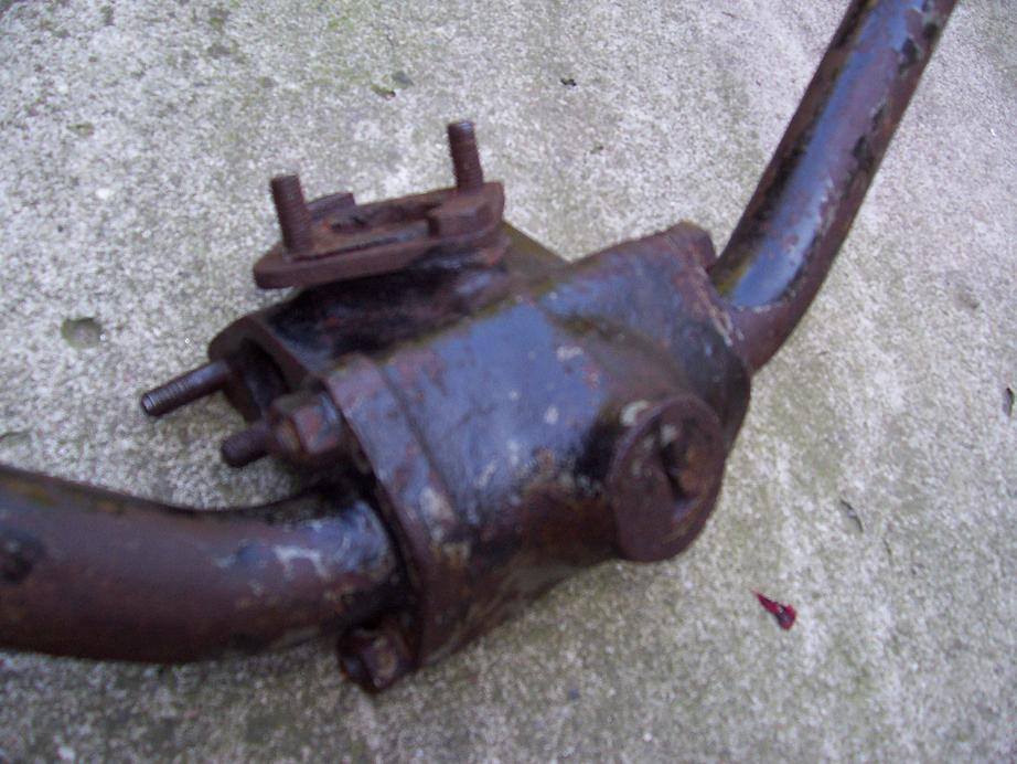

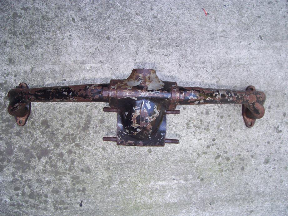

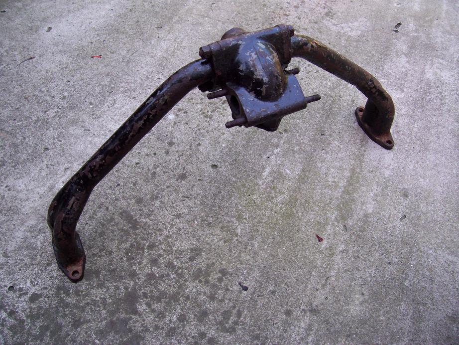

Veterantatra napísal: Já mám sání s předehříváním výfukovými plyny přes mohutný litinový výměník nad karburátorem. Když chci něco dělat s karburátorem, pokaždé musí dolů celé sání a ještě, abych protáhl karburátor kolem trubiček předehřevu, tak musím odmonotovat na Solexu modul sytiče.
To je ono ? :?:

Príspevok od užívateľa Veterantatra » 27 Sep 2009, 10:20
Ano, to je on. Výměník se často zanáší karbonem, protože by tam měl být správně pohyb výfukových plynů od pravých válců k levým. Mám to nově udělané a ten pohyb tam příliš velký není. Ale to litinové těleso se nakonec přece jenom prohřeje a směs je, řekněme, trochu předehřátá. Pod tím je zavěšen anglický karburátor Amal 26.

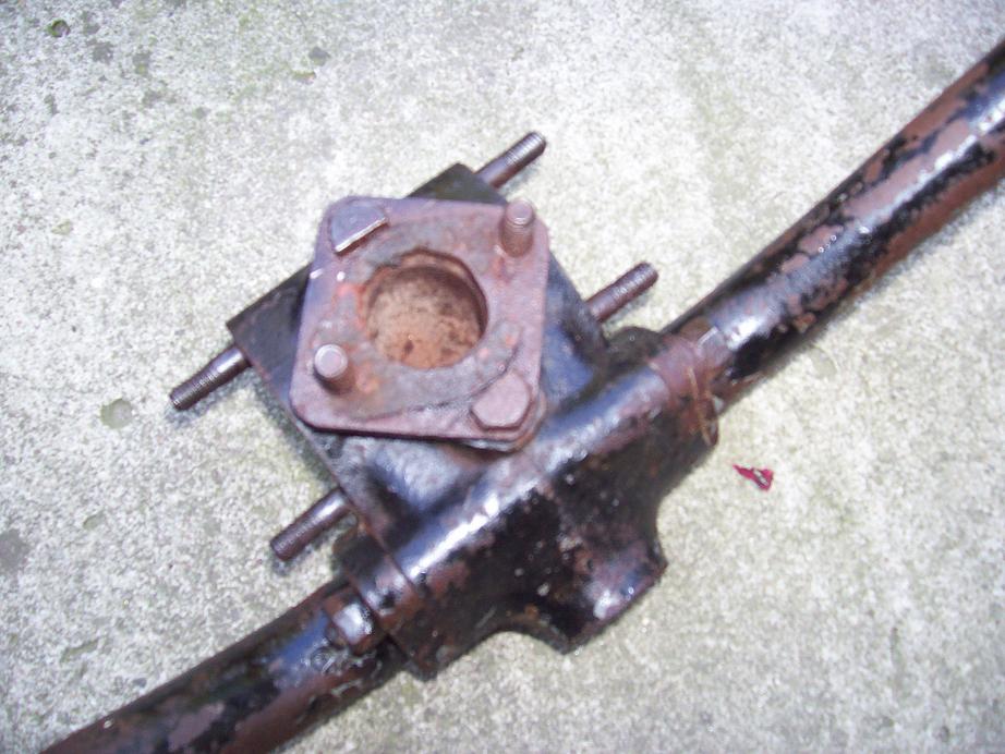

Re: Tatra 57 "Čistá"
Príspevok od užívateľa Djss » 04 Dec 2009, 13:32
cambi
Príspevky: 56
Príspevok od užívateľa cambi » 04 Dec 2009, 14:20
Djss, mám dost do podrobna nafocený ten zadní nosník, máš zájem o fotky?

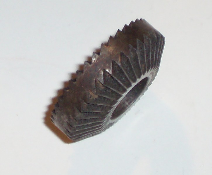

Ahoj kolegové,

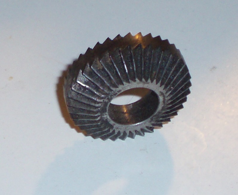

dělal jsem výměnu ventilových vodítek na své T57 (čistá), mám připraveny i nové ventily. Ventily i sedla by měly mít sklon 30st. Pro hrubé zabroušení sedel bych potřeboval frézu s tímto úhlem. Po předchozím majiteli jsem zdědil frézu s držadlem a trnem, ale s úhlem 45st. Frézu jsem z držadla odmontoval a ptám se, zda se taková podobná někde koupí s úhlem 30st. Poradí mi někdo, prosím? Děkuji Vašek
Frézka1
Frézka2
Petr-Plzeň
Príspevky: 199
Bydlisko: Brněnská 28 Plzeň
Príspevok od užívateľa Petr-Plzeň » 08 Dec 2009, 17:39
Frézu by jsi měl dostat v Kovodružstvu Plzeň Rokycanská ulice.Zkus internet neznám čísla.Dá se to sehnat i jednotlivě.Stojí okolo 100Kč.Před 5 lety jsem to tam kupoval ale pak jsem jí půjčil a je neznámo kde. :D

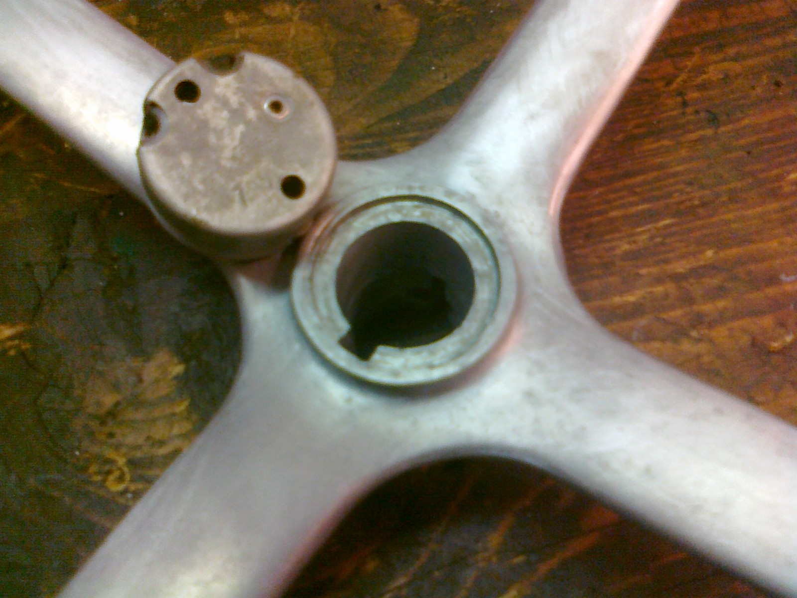

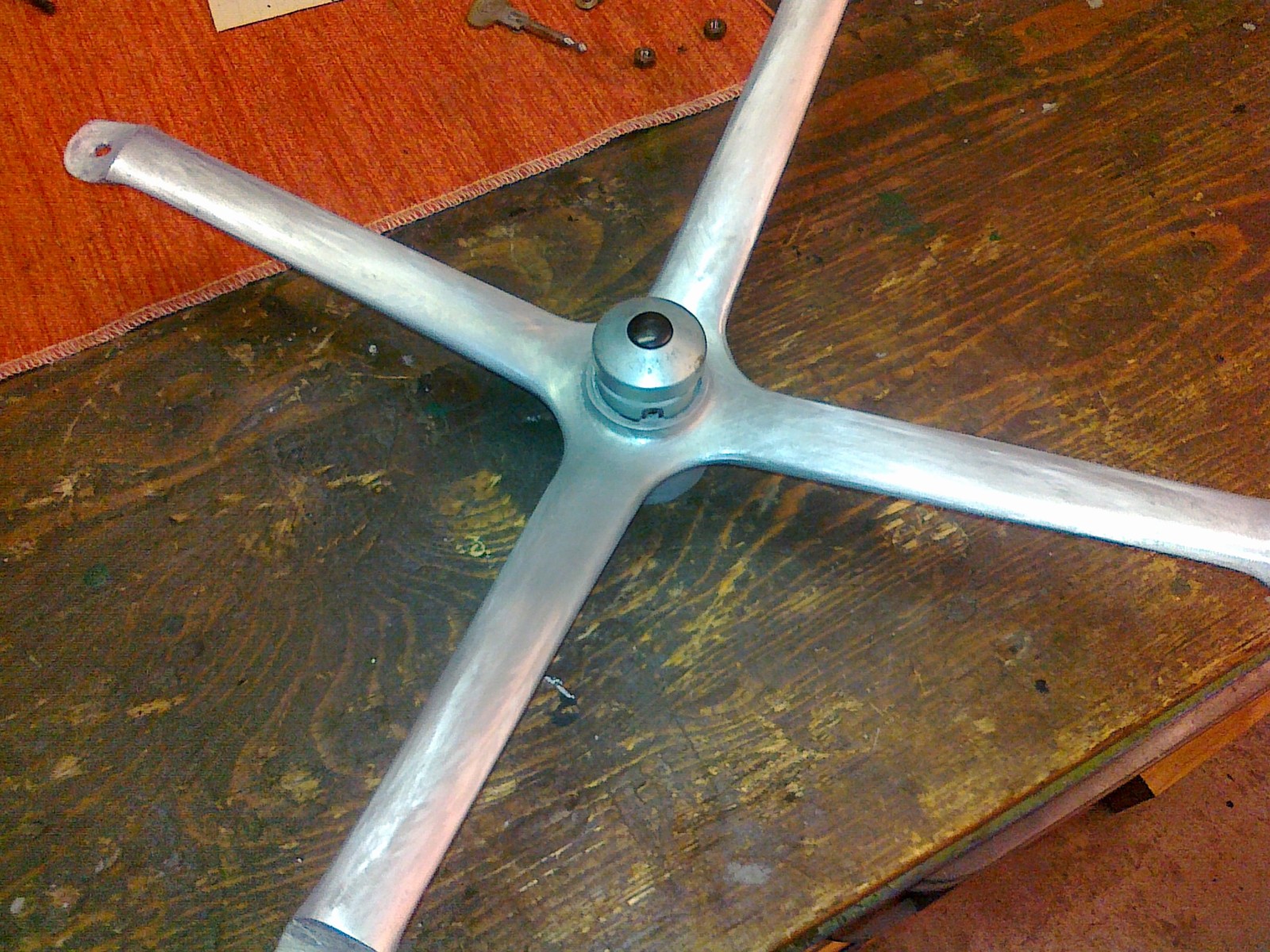

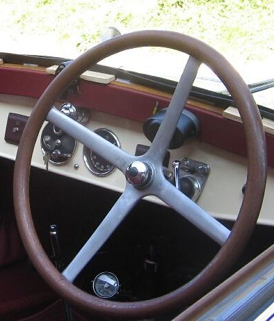

Zdravím,

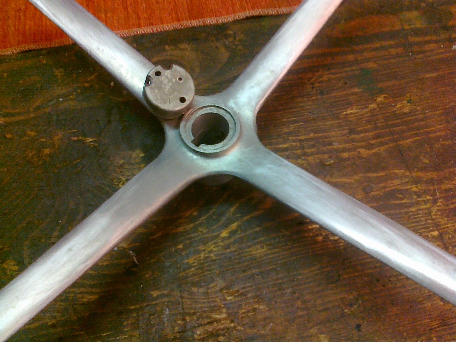

mohl by někdo poradit, jakým způsobem je uchycen tento klakson na volantu T57 čistá?
Předem moc díky
lukas.
Príspevky: 129
Príspevok od užívateľa lukas. » 27 Jan 2013, 11:54
Myslím že tam má být trochu jiný typ tlačítka (dráty skrz spodek), upevnění je přes železný mezikus, který je nalisovaný do hliníku volantu.
Pesha
Príspevky: 17
Príspevok od užívateľa Pesha » 27 Jan 2013, 16:26
Díky za odpověď, neměl by ste k tomu nějaké fotky?
Príspevok od užívateľa tatraT30 » 28 Jan 2013, 18:01
úplně origo tlačítko už těžko seženeš, tohle tam klidně můžeš nechat, je to taky originál! tlačítko musí být zapuštěné po okrajích do hliníku, pak už ho tam jen dobrým lepidlem nalep ale tak abys ho měl ukostřené, je zbytečné tahat dva kabely ještě pro mínus.
Príspevok od užívateľa Michael » 28 Jan 2013, 21:35
Dobrý večer !
Sice jsem se přihlásil až na čtvrtý pokus, ale jsem tutaj ;-).
Pesha: Já bych v tom tlačítku neviděl problém.... Klidně použít. Vyrobit kolečko z plechu a uchytit tělo tlačítka.
tatraT30: Pokud dobře chápu, tak myslíte, že to tělo má být zapuštěno v krku volantu a má vyčnívat jen ta kuželová stříška s obvodovým rádlováním ???
A co s káblem od tlačítka ? Původně to bylo vyřešeno "hajdalácky"..... drátek se obtáčel a odtáčel kolem volantové tyče ! Tedy při točení volantem :shock: .
Príspevok od užívateľa tatraT30 » 29 Jan 2013, 22:41
ne, hloubka je dobrá cca 2mm, ale průměr tlačítka není vidět jestli sedí. S tím káblem to jinak vyřešit nejde než obtočit.

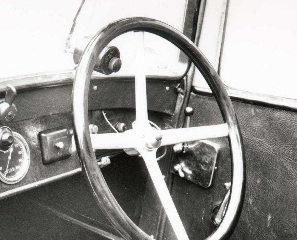

okoun
Príspevky: 4
Dátum registrácie: 01 Máj 2008, 18:28
Príspevok od užívateľa okoun » 30 Jan 2013, 13:55
Posílám jedno tovární foto z roku 1932.......

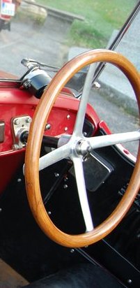

Príspevok od užívateľa Karel » 30 Jan 2013, 18:41
Sběrač proudu je pro ,,lidový,, vůz zbytečně ,,komplikovaný,, a tedy i drahý.
Príspevok od užívateľa Michael » 30 Jan 2013, 21:13
Okoun: Ano, na této tovární fotce to jde pěkně vidět...
Karel: Tak jak jsme napsal, bylo to vyřešeno nejjednodušší cestou. Navíc už bych se ani nedivil, kdybych viděl T-57 se sběračem. Když mohla mít T-57 na blatníkách "kachní hlavy", jako zelená T-80, tak nevidím důvod proč ne kruhové tlačítko...
Príspevok od užívateľa Karel » 30 Jan 2013, 21:49
Samozřejmě že na objednávku a za příplatek bylo možné vše, ale T-57 byla prvoplánově projektována jako nejlevnější a tudíž nejjednodušší Tatra. V některých detailech (např. brzdy) byla ještě jednodušší než předchozí T-12. Přeci jenom je o něco složitější a dražší vyrobit ,,sběrač,, než tam jen natáhnout kus drátu navíc, aby se mohl obtáčet kolem volantové tyče.
