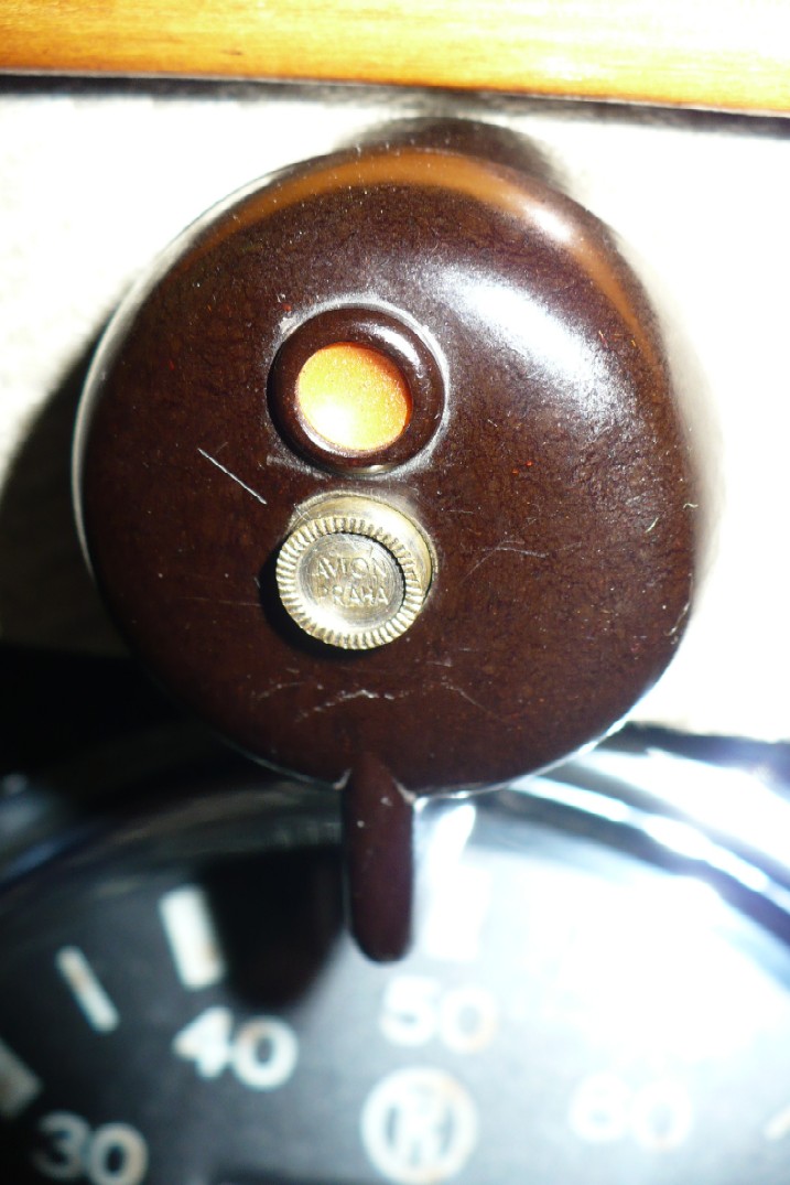

V inzerci na i-veteranu je tohle Áčko - vypadá velmi originálně. Podle světel a volantu to vypadá, že to bude asi jedno z prvních Áček. Áčkaři mám dotaz - nevíte v jakém roce se dával tenhle volant (tříramený plast-uprostřd klakson Bosch) u tohohle auta? Zajímá mě to protože se dával i na T75.... Já to tipuju na 1935. Tyhle volanty moc nejsou vidět.....
Nedávno jsem se zrovna hádal s jedním rádobytatrovákem ohledně přepínače a blikačů avion (že prý to tatře nikdy nebylo). Jelikož jsem viděl celkem hodně bezzásahukutila vozů s elektropříslušenstvím avion, tenhle vůz v inzerci se taky přidal.
Co vy na téma TATRA a elektropříslušenství AVION ???

Stejný volant jsem měl v krátkém áčku i já, které bylo vyrobeno v březnu roku 1935 . Jen to tlačítko klaksonu je normální, uvnitř volantu ,ale stejně rozdílný typ než je u pozdějších áček.
Co se týče použití toho Avionu ,prakticky neexistuje nikdo ,kdo je schopný říct ,jestli se to právě u krátkého áčka používalo nebo ne, byť je všude udávána elektrika Bosch nebo Scintilla, která tam právě dle názoru těch "znalců" být musela a žádná jiná. Ale těch paradoxů a otázek bez odpovědí je mnohem více..
Nejkrásnější debaty na toto téma jsou právě s lidmi ,kteří použíjí na auto z 30 let šrouby s křížovou hlavou nebo právě elektriku z oktávky nebo spartaka, kde to vyloženě bije do očí, atd,atd...
V áčku jsem měl funkční přepínač Avion a z druhé strany palubovky byl přišroubovaný odpojený přerušovač Avion, který někdo nahradil něčím z 60 let. Ten přerušovač mám stále a dokonce jsem ho rozchodil.
K tomuto jsem dokoupil fajky Avion Praha a rozhodně to nepovažuji za hendikep ,spíše naopak.

Těch přepínačů Avion bylo několik typů. V případě tohoto červeného na fotce se rozvěcuje celý horní otočný kryt . Tmavý horní kryt má barevné sklíčko,uvnitř je rovněž žárovka.
Dále je zajímavé vidět další černý kryt ventilátoru. Dalčí věc kdy " zaručeně" byly tyto kryty jen v barvě materiálu
Osobně pochybuji , že by si to někdo zkrášloval v době minulé na černo.

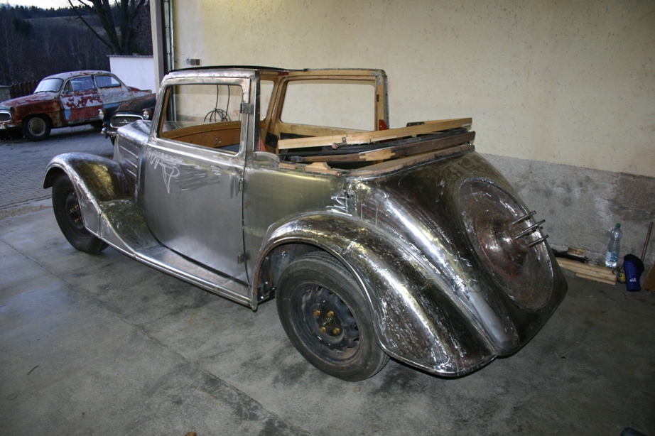

Tak dnes je den na, který jsem čekal 14 měsíců. Konečně jsem přivezl Tatru z oplechování

To se opravdu vyráběla komplet nová karosérie?
- Libor
- Príspevky: 109
- Dátum registrácie: 24 Feb 2008, 00:07
- Tatry, ktoré vlastním: Tatra 57 A kabrio
- Bydlisko: ČR
Re: Tatra 57 "Áčko"
Luboš napísal:To se opravdu vyráběla komplet nová karosérie?
Néé, přední kapota je původní, povyvařený blatníky, zad. blatníky taky jenom vyvařený, zadní část je taky původní, ale spodek je opravený, protože byl uhnilý. Dveře a zad. boky, ty byli k nepoužití, tak ty se museli udělat, ale výdřeva je celá nová, teda až na jeden oblouk ze střechy. Motor, převodovka, rozvodovka a nápravy jsou po kompletní generálce.
