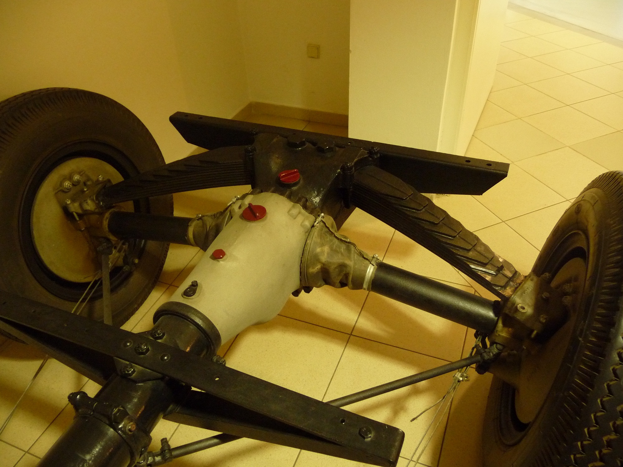

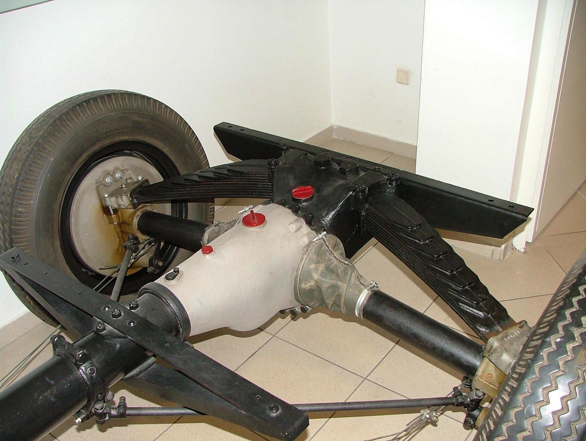

Mohol by mi to niekto vysvetliť:se sestává ze dvou na sobě nezávislých výkyvných polonáprav, odpružena dvěma šikmými čtvrteliptickými péry, která vycházejí přímo z centrální roury s polonápravami jsou spojena třmeny. Homokinetické klouby pro zatáčení niaku fotku, nakres nechapem hlavne čtvrteliptickými péry, která vycházejí přímo z centrální roury s polonápravami jsou spojena třmeny
Dakujem
Re: Tatra 147
Príspevok od užívateľa Jerry » 29 Nov 2009, 22:05
Třeba tak to vypadá, pak koukni na rajce.idnes.cz a zadej do hledání muzeum Tatra a utčitě najdeš fotky i v lepší kvalitě.

Diki aspon za to a malo tie list. pera ulozne asi viac sikmejsie a za prednou napravou ???

Kiko97: Tu máš hneť 4 kusy "čtvrťeliptických per vycházejícich z centrální nosné roury"

ale tu v tychto textoch mas rozdiel T128:se sestává ze dvou na sobě nezávislých výkyvných polonáprav, odpružena dvěma šikmo uloženými půleliptickými péry. Homokinetické klouby pro zatáčení a tu T147:se sestává ze dvou na sobě nezávislých výkyvných polonáprav, odpružena dvěma šikmými čtvrteliptickými péry, která vycházejí přímo z centrální roury s polonápravami jsou spojena třmeny. Homokinetické klouby pro zatáčení tak sa mi to nezda a preco ten clovek ktory ma zrenovovanu T147 tu nieco neprilozi

Na T147 je rovnako ako aj na T111 alebo T141 či dokonca T128 robená predná náprava. Rozdiel je že, trojica:147,111,141 má 3 nápravy a zadné sú odpružené pozdlžne uloženými pérami. Ale predná je odpružená rovnako ako je na T128 predná aj zadná. A to šikmo uloženými štvrťeliptickými pérami, ktoré začínajú na rúre a na polnápravách sú uchytené "třmeny".
Ak sa v niečom mýlim prosím o opravu od znalejších :wink: :!:
Re: Tatra 147
Príspevok od užívateľa ondrej » 30 Nov 2009, 20:00
Pre T-111, 141 a 147 to sedí, myslím však, že T-128 má odpruženie obidvoch náprav systémom cantilever, teda pomocou poleliptických pružín. Na T-128 sú tu však lepší odborníci...

V popise T-128 je to písané takto: "Odpružení všech polonáprav je stejné - šikmo uložená půleliptická listová pera"

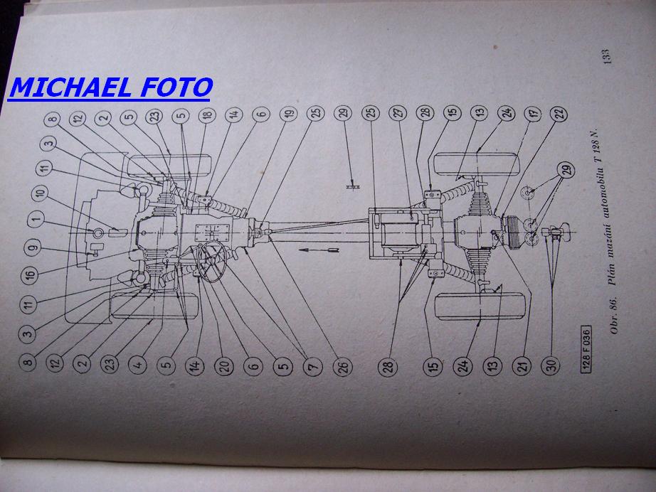

Mimochodom jaký systém je ten "kantilever"?
Re: Tatra 147
Príspevok od užívateľa Michael » 01 Dec 2009, 13:09
Kantilever.... Obrázek podvozku T-128.

Bydlisko: Bratislava - okolie
Re: Tatra 147
Príspevok od užívateľa Krpec » 01 Dec 2009, 13:31
Ahá :!: Ďakujem.
Takže aj T-111 (a od nej odvodené modely) majú prednú nápravu odpruženú týmto systémom že ano?
