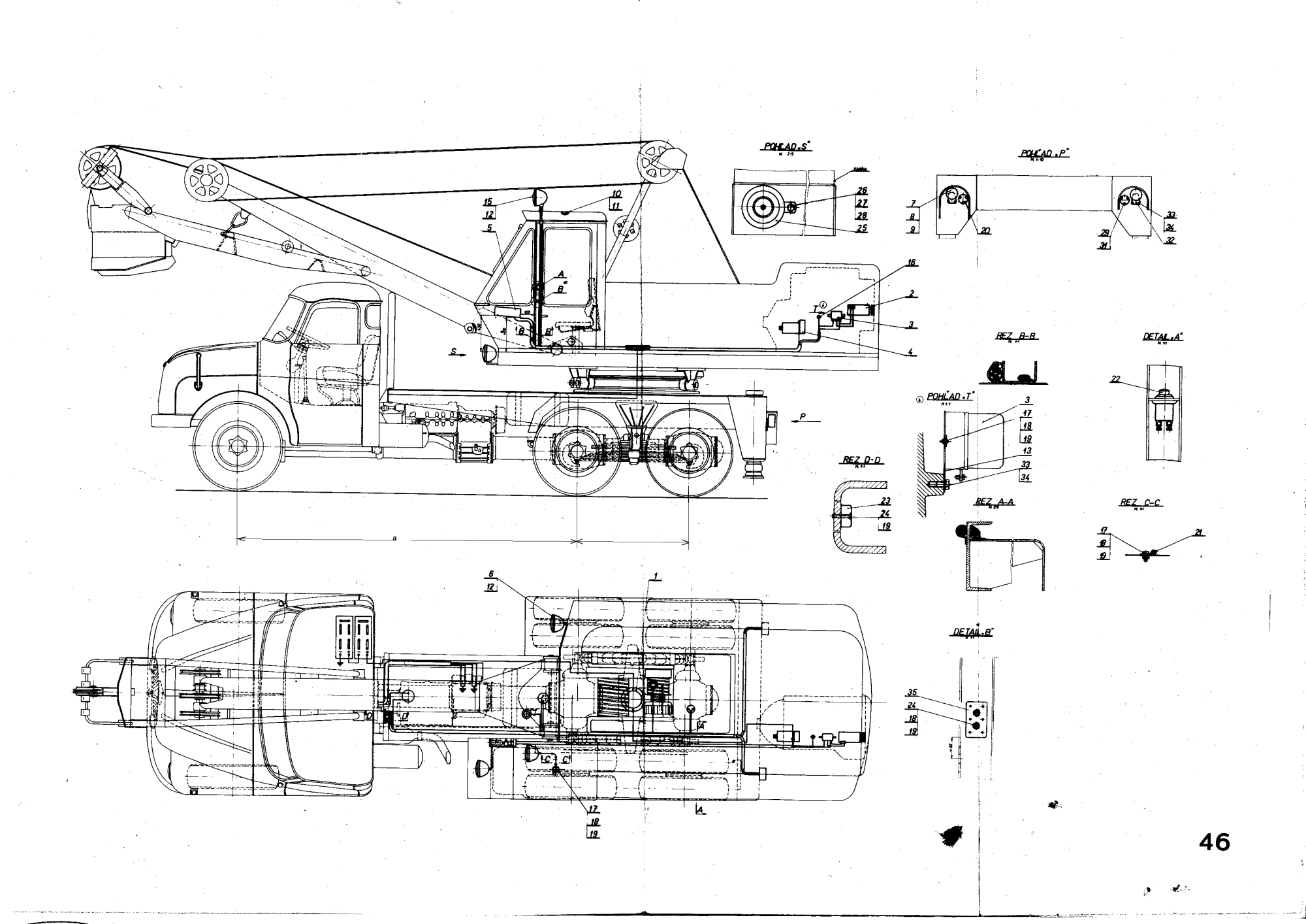

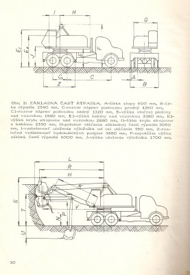

Ahoj všetci, získal som takýto výkres autobagra, ale v nejakej neurčitej mierke. Ak by si niekto našiel čas, prosím o pomoc: skúšal som zistiť mierku podľa pomeru skutočného razvoru náprav(4260 a 1320) a razvoru nameraného na vytlačenom výkrese (na A3). Keď som zistil rozmer "a", nevychádzal podľa vypočítanej mierky rozmer "b", a naopak. Ide mi vlastne o rozmery kabíny T 138, chcel by som ju spracovať na modelárske účely, len potrebujem nejaký rozmer, od ktorého môžem začať. Ďakujem

Od oka bych řekl, že nemáš správný údaj pro "a", protože ty podvozky byly evidentně v různých délkách - tohle nebude stejný krátký jako např. u "S3", ale dlouhý, který měly valníky, požární plošiny apod. Můžu se samozřejmě plést, gugluj vesele dál.
Re: Tatra 138
Príspevok od užívateľa Maxono » 17 Sep 2009, 18:58
Treba dať za pravdu agentovy, ako si prišiel na to, že by to rýpadlo malo mať rozvor náprav 4260 a 1320mm? Autorýpadlo D-031a na podvozku T-138 má rozvor náprav 3940 a 1320mm. Prajem príjemné modelovanie.

D.A.: vo všetkých možných zdrojoch informácií o bagrovacích nadstavbách D 031, D 032 sa uvádza, že sa montovali na podvozky PP6V. A podvozky PP6V majú rázvor náprav 4260 a 1320mm. Nezdá sa mi, že by sa tieto rozmery menili v nejakej veľkej miere. Krátky podvozok (pre S1, S3,...) má rázvor 3690 a 1320, a to mi tiež nevychádza

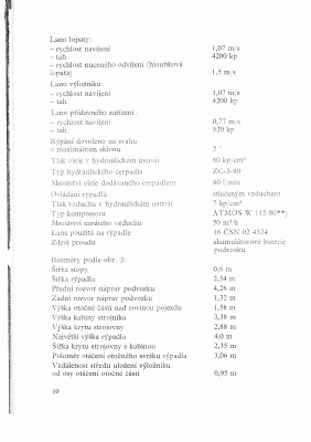

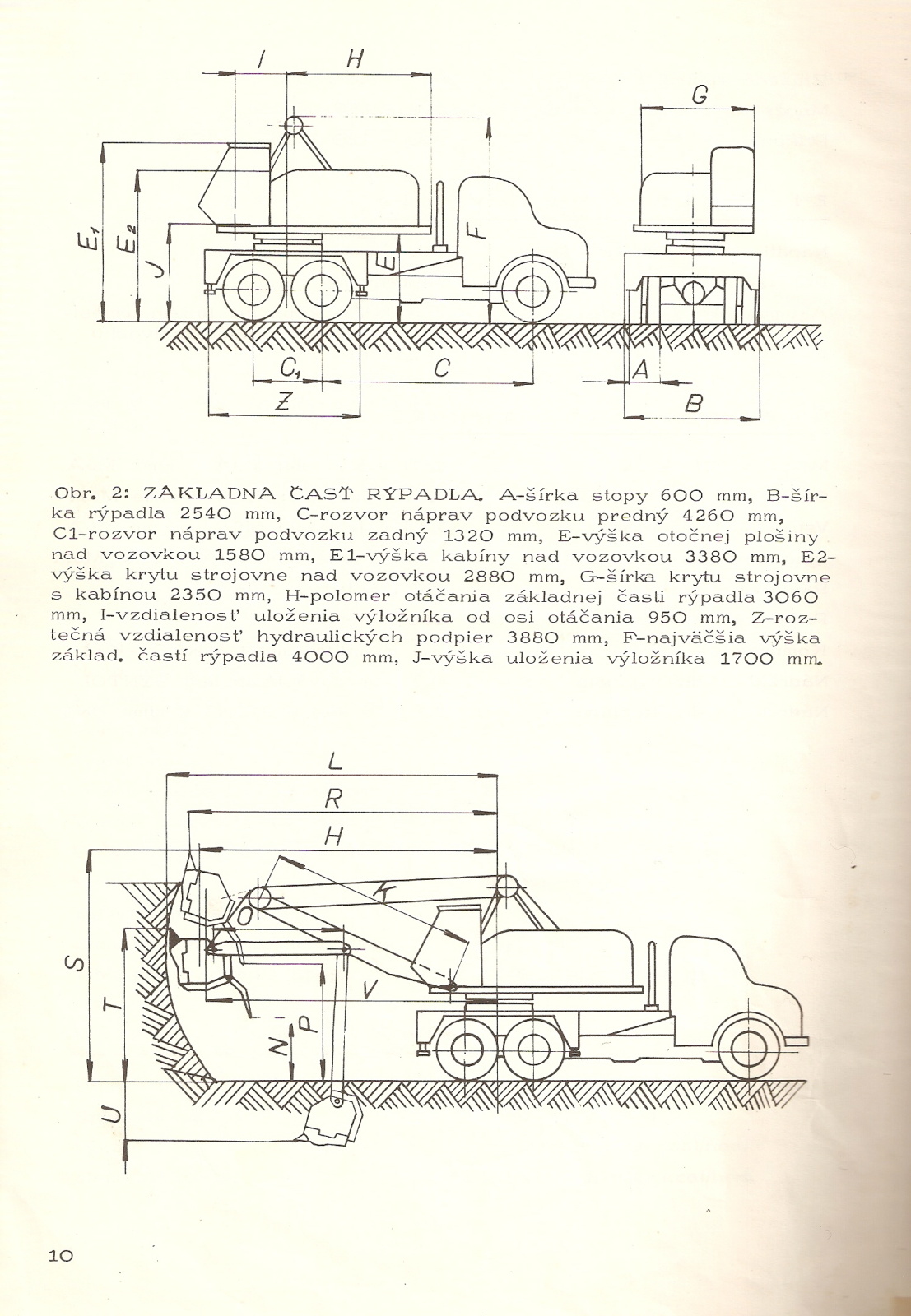

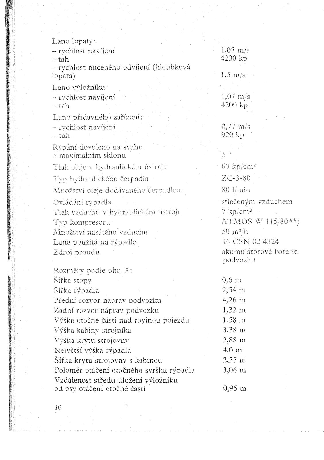

Maxono: Tvoja informácia sa zdá byť správna!!! Ďakujem!!! Ale odkiaľ to máš? Daj mi, prosím, vedieť!
zdroj: vojenský predpis Žen-21-4
zdroj: Návod na obsluhu

Ahoj. Som rád že to pomohlo. Túto informáciu mám z "Katalogu některých druhu motorových a přípojných vozidel a mechanizačných prostředku v národním hospodářství." Vydané v Prahe, 1969 pre potreby Ministerstva národnej obrany. Mám aj druhú časť z roku 1974 doplnenú o niektoré stroje.
