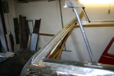

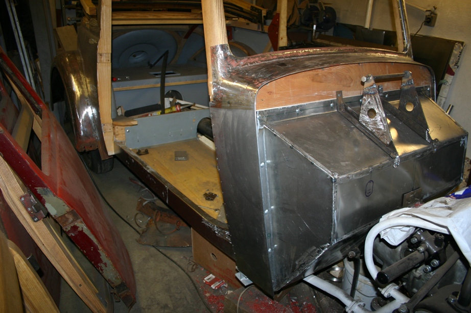

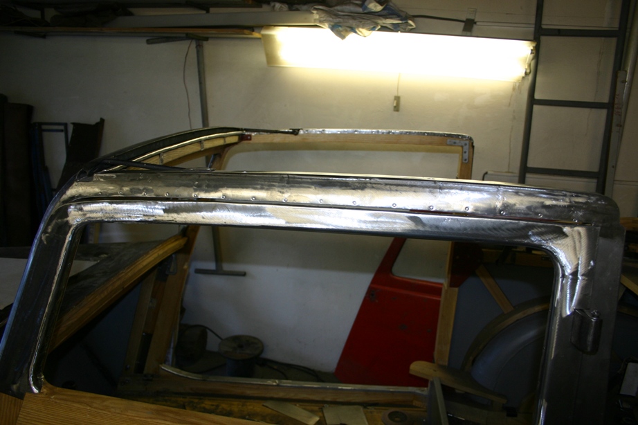

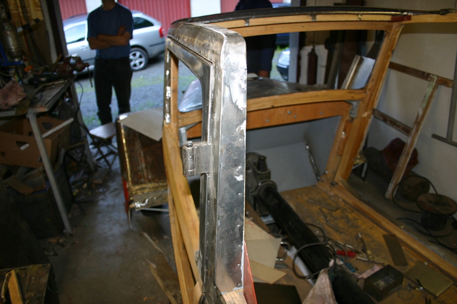

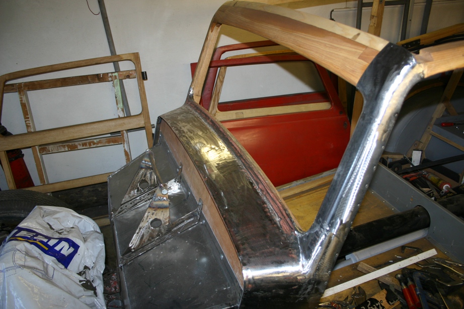

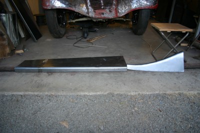

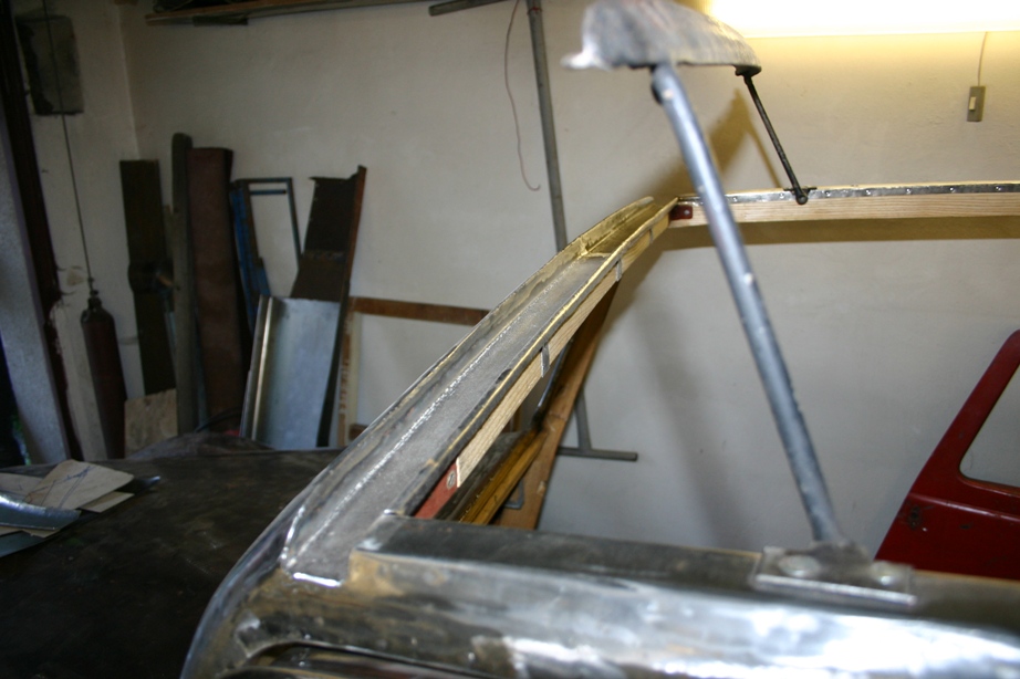

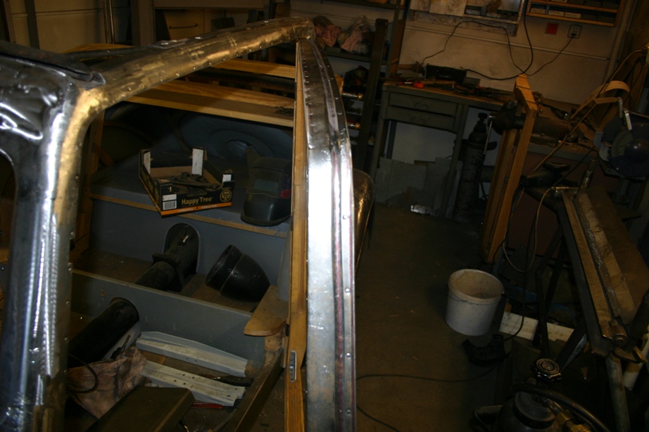

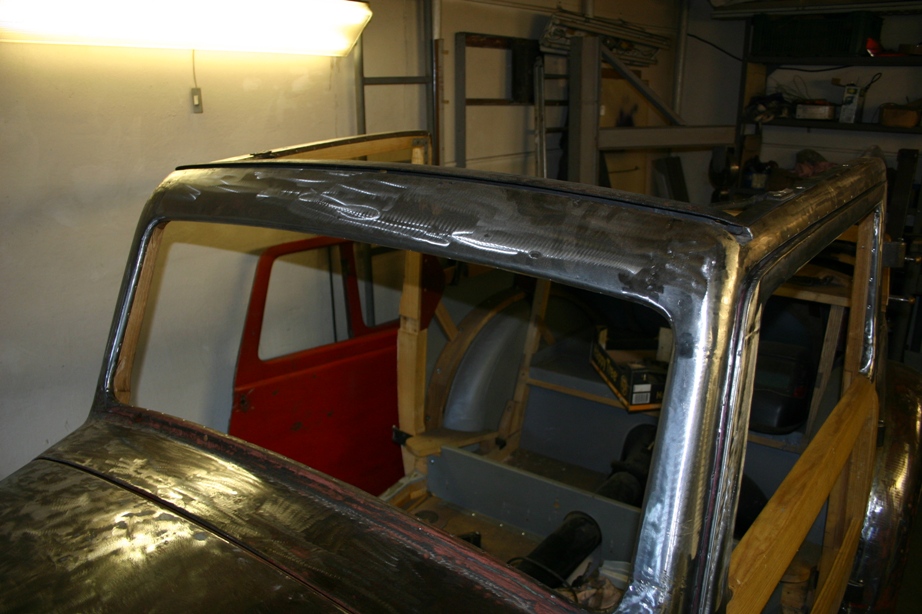

Tak zase přidám pár fotek pokračování plechování. Sice to nejde moc rychle, ale jde to, což je důležité :lol:

Libore jakým způsobem spojuješ plechy na výdřevě?

Taky odpovím..hlavně snad COčkem a pak hřebíky :Dto je otázka.

rapidak napísal:Libore jakým způsobem spojuješ plechy na výdřevě?
Ahoj Rapiďáku, původní zbytky použitelných plechů s nově udělanými se opravdu, jak píše cambi, sváří céočkem na tupo k sobě a potom se zabrousí. Taky, když jsem to před lety viděl poprvé, tak jsem si myslel, že to je nějaký divný. Asi to bylo tím, že jsem před tím přišel do styku pouze s výměnáři dílů na modernějších vozech, ale ne s "panem" klempířem co ještě umí některé díly si i vyrobit :lol: Bohužel to nedělám já, ale klempíř co umí. Já jenom přičmrduju :oops:
