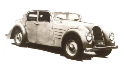

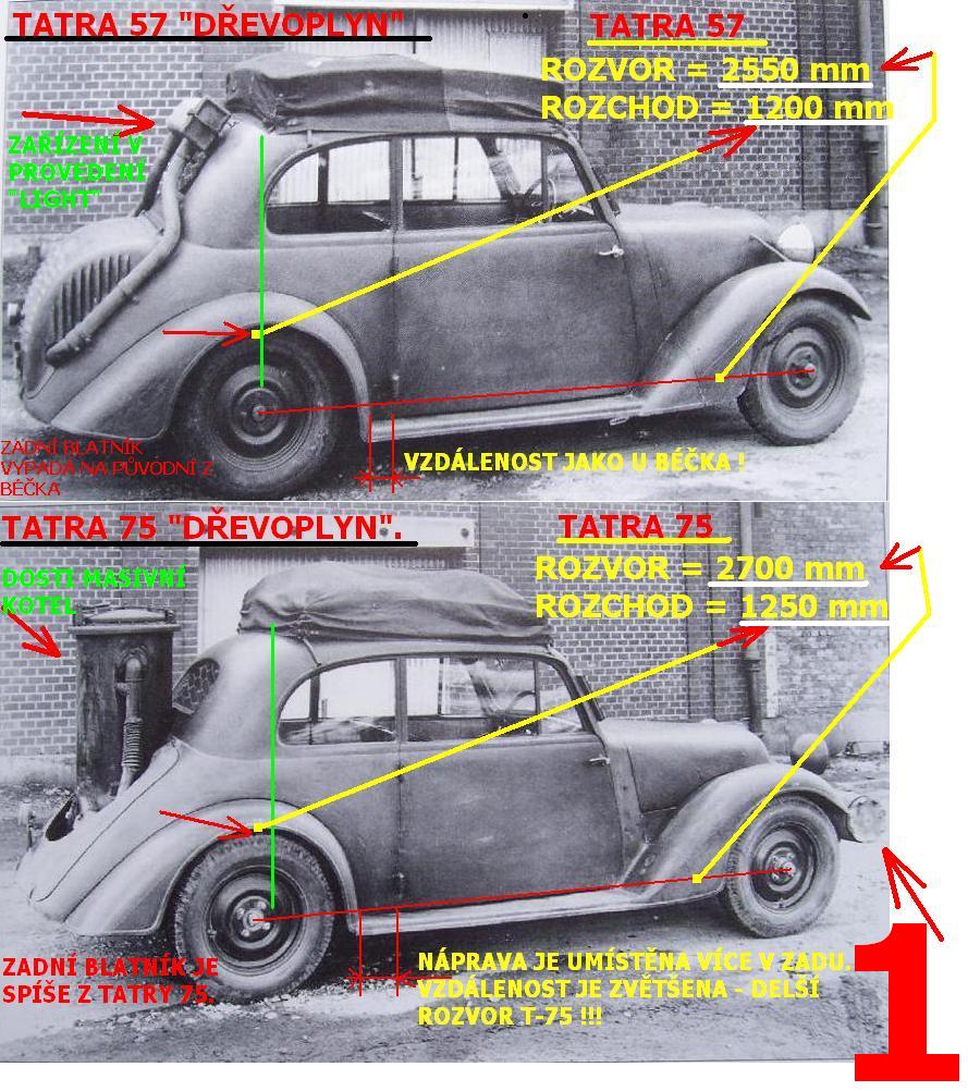

Tak tohle nemá se sedmdesátpětkou nic do činění, je to zcela jednoznačně a nepochybně Béčko (Tatra 57b).
PÁCA napsal:
Ten obrázek, o němž mluvíme je z knihy Karla Rozenkranze "Osobní automobily Tatra 100 let", první vydání, 1998. Mám jí právě položenou před sebou. Obrázek je na straně 198 nahoře a jeho popis zní doslova: "Tudor Tatra 57 B na dřevoplyn - 1944". Takže pokud někdo uveřejňuje obrázky z knížek, měl by k nim dát také pravdivý popis. Jinak já p. Rezenkranze znám osobně a jeho znalosti o historii Tater jsou ohromné a v té jeho knížce jsou chyby u popisů obrázků pokud vím jen dvě (kabriolet na str. 207 nahoře má popis: Šestimístná limuzína Tatra 75, na str. 208 dole je popis: Tatra 75 pro policii a armádu, ve skutečnosti je to Tatra 52 pro policii a armádu s provedením kapoty ve stylu Tatray 75).
Abych pravdu řekl, tak jsem podobnou reakci od někoho čekal….
Nedá se bezmezně věřit všemu co je v knihách napsáno a popsáno ! Trochu mne to v roce 2009 udivuje. Já znám také pana Rosenkranze, teď si nejsem jist, zda by si mne on pamatoval, protože lidí se kterýma se setkal a diskutoval o Tatrovkách bude velká řádka….. Vážím si ho !
Má bezesporu velké zásluhy, o tom není sporu, ale není v lidských silách mít ve všem 100 % pravdu a všechno správně určit a rozluštit. Třeba pan Rosenkranz věděl, že je to T-75, ale mohl to špatně zadat člověk, který knihu kompletoval do tisku…. A pokud jste v knize "Osobní automobily Tatra 100 let" našel jen dvě nepřesnosti, jak na ně odkazujete, tak se pletete, protože jich je tam více…. Ale nebudu posuzovat a kárat, když jsem ještě sám nic nenapsal . Musím se ovšem přiznat, že vydání knihy mám v plánu… ( kolega M. Veleba by do toho měl jít se mnou ). Fotodokumentace je připravena a stále se doplňuje.
JDE MI JEN O TO, ABY SE UKÁZALA A PROKÁZALA PŮVODNOST…… Myslím, že jsou časy, kdy jel pan Hanzelka a Zikmund do Afriky s Tatraplánem dávno pryč……………………………………………….

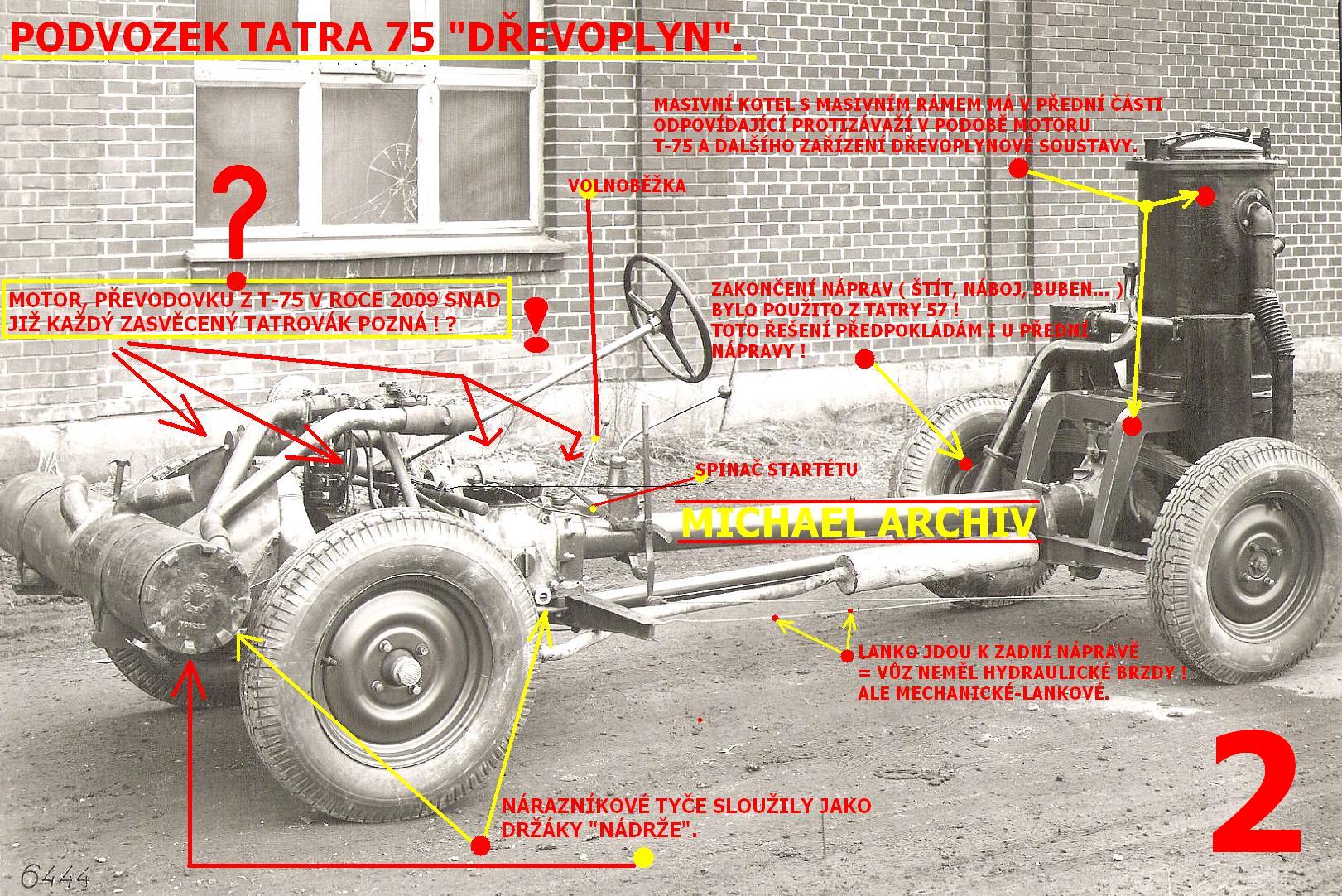

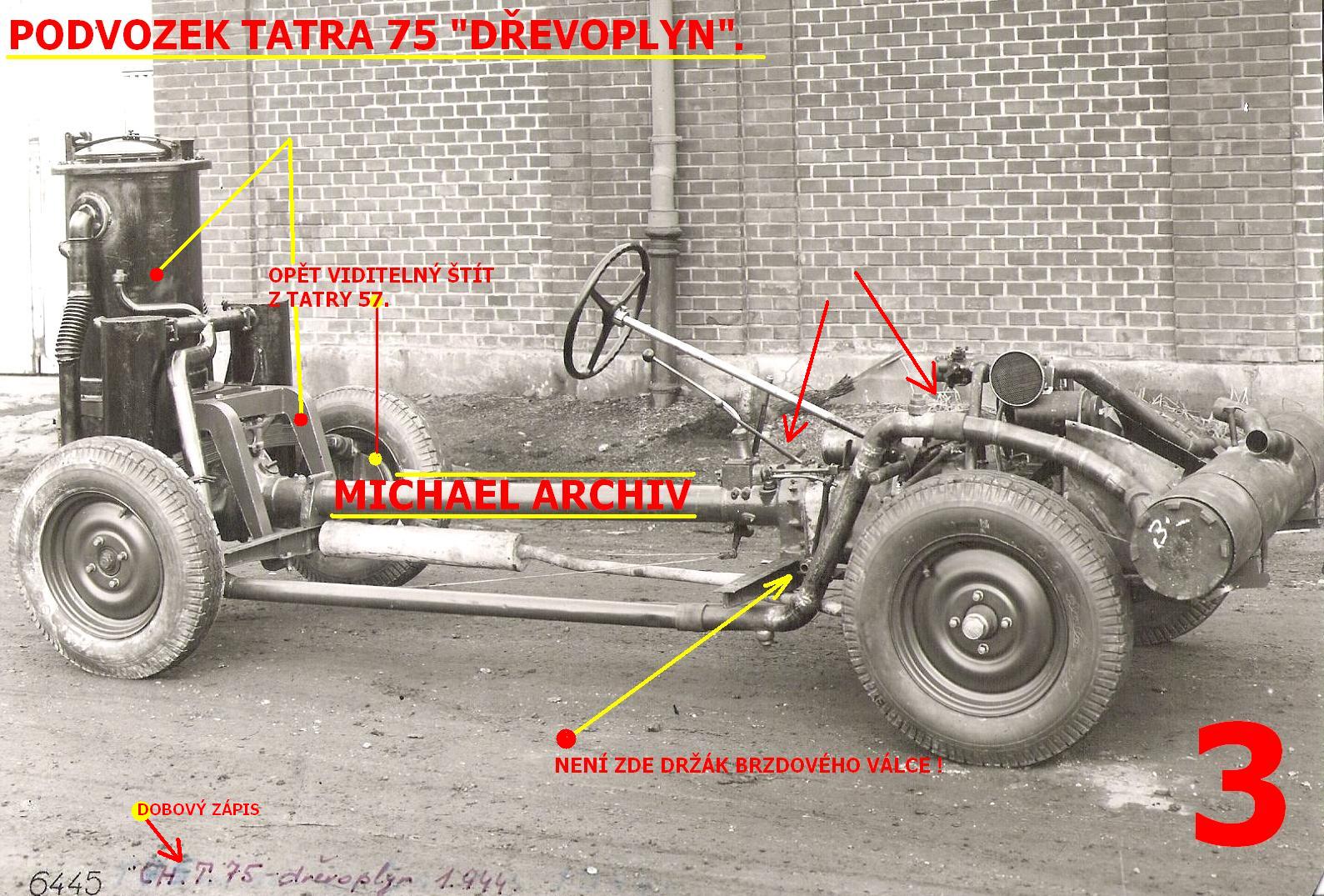

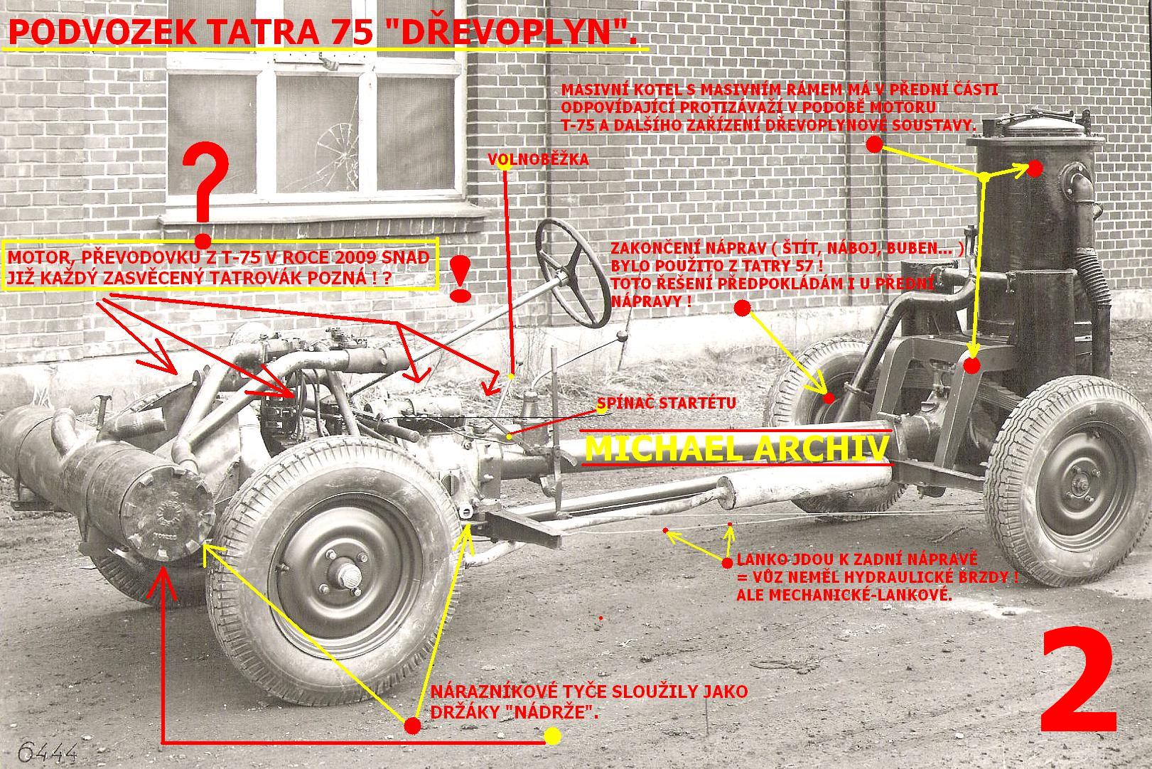

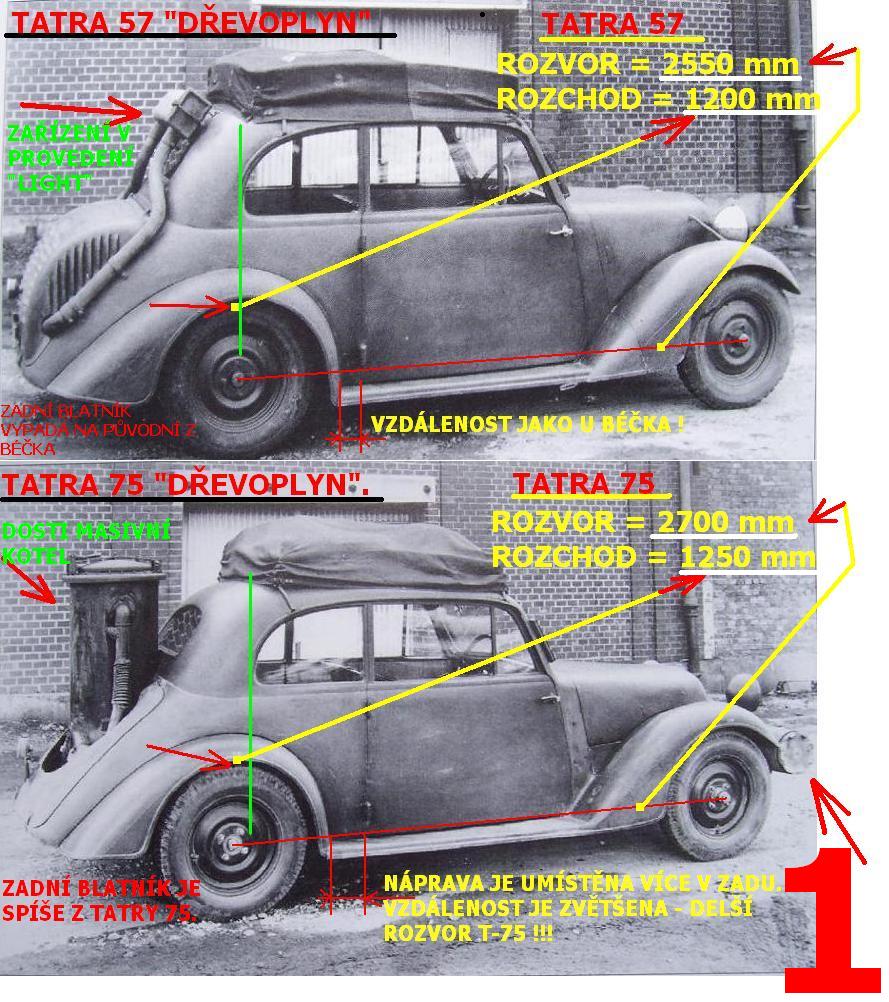

Postřehy k Tatře 75 „dřevoplyn“.
Karosérie je použita z T-57 Béčka. Zadní blatníky bych spíše viděl na Tatru 75 ( v porovnání s dřevoplynovým Béčkem jsou jiné ). Zadní partie s oknem u Béčka a Longa T-75 jsou dosti podobné ! Uvažoval jsem nad tím, že u té dřevoplynové T-75 je použita zadní část karosérie z Longa T-75, ale nakonec jsem od toho upustil a myslím si, že je z Béčka. Všimněte si, jak je střed zadního kola posunut dozadu ( viz zelená svislice + porovnání s dřevoplynovým Béčkem ). Musel být tedy upraven prostor vnitřní části pro uchycení zadní nápravy.
Další zajímavostí je, že podvozek dřevoplynové T-75 má mechanické-lankové brzdy !
Pokud mne zrak nešálí, tak jsou zadní štíty použity z T-57 ( čili nejsou brzd. válečky … ). Ony to nebudou asi jen štíty z T-57….
Myslím, že by na podvozek Tatry 57 s tak velkým kotlem a konstrukcí byl systém nevhodný ! Což prokazuje fotografie, se kterou porovnávám dřevoplynovou T-75.
Pokud se podíváte na obrázek skutečného „dřevoplynového“ Béčka, tak je jasně viditelné, že konstruktéři zvolili menší provedení dřevoplynového systému „LIGHT“. Toto provedení je oproti dřevoplynové T-75 velice elegantně zpracováno v kufru vozu. V přední části už netrčí žádná „nádrž“ atd. jako u T-75. Fotku podvozku Béčka bohužel nemám, ale před léty jsem viděl celé album s větším počtem fotek těchto dvou vozů.
Rozdíly v rozvorech a rozchodech náprav jsou naznačeny v přiložených obrázcích, jakož i další informace.
PÁCA napsal:

Michael - pekná analýza hodná odborníka!

Klaním se před brilantním technickým rozborem věci od Michaela a hlavně smekám před množstvím jeho historických materiálů. Nakonec mě však neodbytně napadá jedna myšlenka do pranice - kasle je z Béčka, rovněž tak lankové brzdy i obě nápravy. Takže z pětasedmdesátky je pravděpodobně jen motor s převodovkou a roura s kardanem. Soudím tedy, že dílů z pětasedmdesátky je na tom voze vlastně o dost méně nežli z Béčka. Technicky vzato, co je to tedy za vůz - pětasedmdesátka s karoserií z Béčka anebo Béčko s použitím části podvozku z pětasedmdesátky ???
Co na tohle řeknou tatrováčtí znalci a myslitelé ?

Ondrej a Páca, díky !
V továrně to bylo na 100% označeno jako T-75.
U té zadní nápravy jsou vyměněny asi jen bubny, štíty, náboje, uložení ložisek.
Trouba-tubus polonáprav a poloosy budou původní z T-75. Taktéž bych řekl i obal a vnitřnosti rozvodovky.
Na přední nápravu bohužel nejde vidět.... U předku to předělání potřebných dílů bylo lehčí. Listové pera byla určitě z T-75 + zesílení....
Rozchod kol přední i zadní nápravy musel zůstat stejný z Tatry 75.
Jak už jsem tu dávno psal a i Karel to zmínil, tak karosérie se tenkrát moc u Tatrovek neřešila... Rozhodující byl podvozek s motorem.

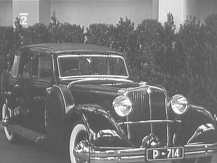

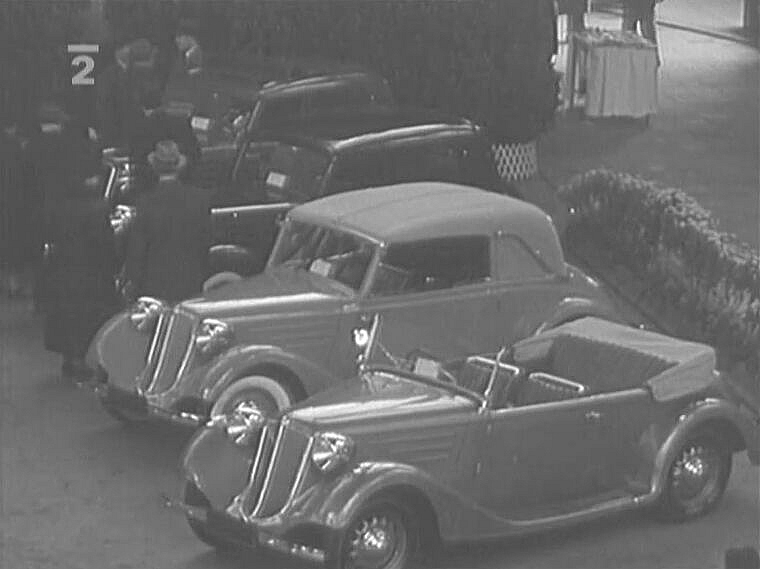

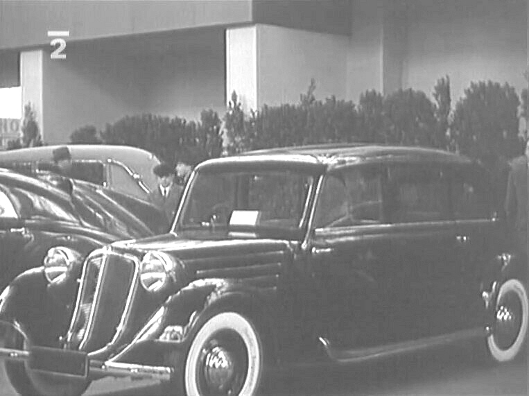

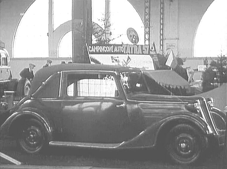

Je tam také zachycen stánek automobilů TATRA. Zaujalo mne hned několik faktů !
1.) Na výstavě je představována nová Tatra 75 Long ! Píše se říjen 1936. Long už tedy musel být hotov cca měsíc až dva měsíce před výstavou. To je tedy někdy v srpnu 1936 = zrod šestimístné karosérie na podvozku T-75.
Pokud pozorujete video pozorně, tak zjistíte, že na výstavě není šestimístná T-52 s novým designem kapoty a karosérie ! Byl by to dle mého názoru případný konkurent pro nově představovanou T-75 Long !
2.) Na výstavě je zachycena také zde před časem diskutovaná Tatra 75 SPORT. Opět na mne vůz nedělá nějak ohromný dojem…. Porovnejte s vedle stojícím klasickým kabrioletem T-75 ! Ten má aspoň pěkné kování…. Lákadlem tohoto SPORT provedení mohla být právě ta „trojpáková“ převodovka ! Sklápěcí okno ten vůz moc nepozměnilo…. Nejde také přesně rozpoznat, zda má vůz zvedací kapotu včetně blatníků ( ale spíše už ano ) ? Také se mi nezdá to snížení boční hrany, tak viditelné ( asi klame úhel…. ). SPORT i Long mají poklice kol nového typu – Buldog, jak psal Karel. Už to tedy bylo záležitostí v roce 1936
SPORTka už nemá ani tak kulaté madla předních sedadel jako na jiných fotech….
Jako první v řadě vystavených Tater 75 stojí Sedan, který má asi střechu Webasto ( podle kšiltíku na střeše ). Potom stojí Sedan bez Webasta, Kabriolet a SPORT Kabriolet.
3.) Na výstavě je také nová Tatra 77 A. Pan Čáslavský to popletl…
4.) Představovány jsou také pěkné Hadimršky v různém provedení.
5.) V pozadí je vidět i nákladní Buldog a T-43.
Díky DR i za obrázky z pořadu

Ty obrázky z té výstavy jsou pěkné...to se málo vidí...zaujala mne tam jedna věc, že některé nové vozy nemají vůbec blinkry (fajfky)...
Ta tatra "carrosserie spéciale, il y avait aussi la T75 Fitz Maurice de 1934" mi připadá od předního okna dozadu přesně jako Jaguar SS...velmi povedená karoserie

Nikdy jsem nepochopil to nadseni z teto karosarske kreace, mohl by mi to nekdo ozrejmit?Djss napísal:En carrosserie spéciale, il y avait aussi la T75 Fitz Maurice de 1934
Karoserie je mozna zajimava a neobvykla, ale postradam linie, uhlazenost designu a tvarovou jednotu. Spis mi to pripomina "Deduv Cadillac" - predek, kabina i zadek vypadaji jak od ruznych vyrobcu. Navic predek se mi vylozene nelibi, ma to takovy divny "nastvany" a "nepristupny" vyraz.
S original sestisedadlovou T75 se to podle meho nazoru neda srovnat...

Mě to přijde taky jako nějaký ,,slepenec,, i když musím uznat že tehdy to muselo vypadat velmi moderně (avantgardně). Jestli se nepletu nemělo to prostřední sloupek mezi dveřmi.Djss napísal:En carrosserie spéciale, il y avait aussi la T75 Fitz Maurice de 1934
