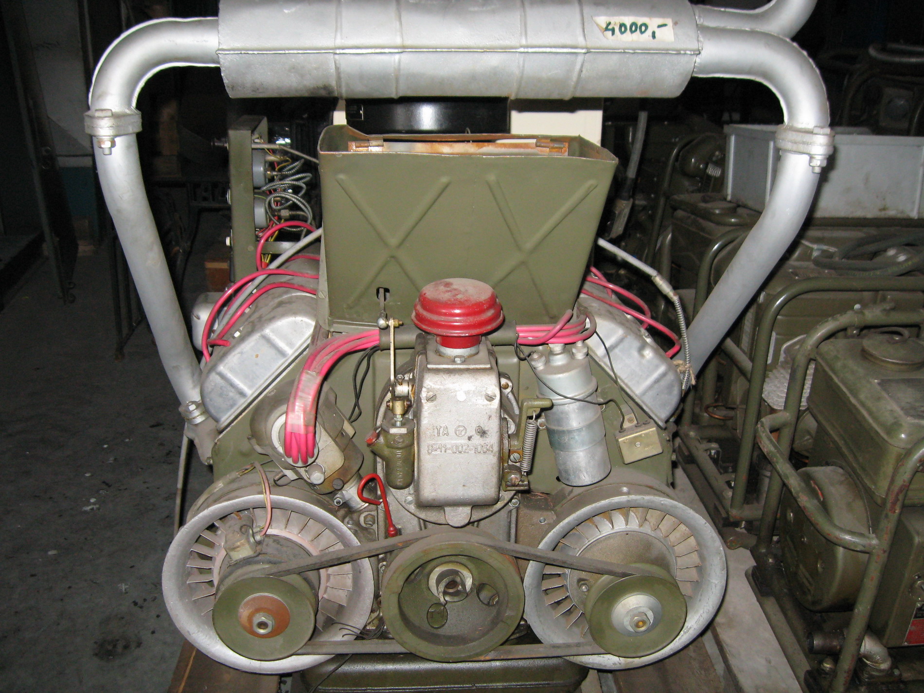

Měl bych dotaz. Mám možnost kůpit motor na Tatru 603,ale je z vojenské el. centrály. Je to použitelné? Pasuje to? má to nějaké odlišnosti? Nemáte s tím někdo nějaké zkušenosti?

Toto je ten motor. Jestli to bude použitelné mám možnost to mět za 4000kč.

Do tatry 603 se to hodí akorát tak jako zdroj N.D. Nechci ti brát iluze.....vepředu je ten regulátor a tím pádem jiná vačka a jiná prsa a tu vačku abys vyndal-(umístění paliv. čerpadla) musíš vyndat vodítka ventilů a ty abys vyndal tak musíš sundat hlavy a když je sundáš tak hned nové gumičky nejlíp silikonové bílé...
zespoda jiná vana...a tak pořád dál.....dá se to- ale je s tím práce...jak na kostele
http://www.gazklub.cz/diskuze/viewtopic ... sc&start=0
jo- a je ten motor v hradišťu-žejo...
