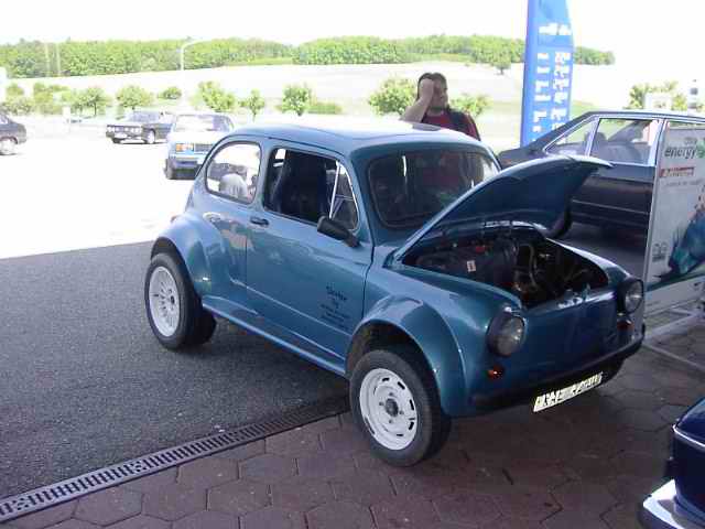

Príspevok od užívateľa Derick » 12 Júl 2005, 23:48
Túto sa na neho priadne pozrite :lol:

Príspevok od užívateľa Roman Maďar » 12 Júl 2005, 23:49
A vodič sedí kde :?:

Príspevok od užívateľa Derick » 12 Júl 2005, 23:53
šak normálne v predu za volantom :wink:
Príspevok od užívateľa Luboš » 13 Júl 2005, 00:02
Původně se do toho ale vešli čtyři lidi, že? :)

Príspevok od užívateľa Derick » 13 Júl 2005, 00:20
Dakedy sa vošli na100%. :lol: Ale teras pochybujem :D Teraz to je len pre dvoch.To stačí.A ešte má to perfektný motor 8)

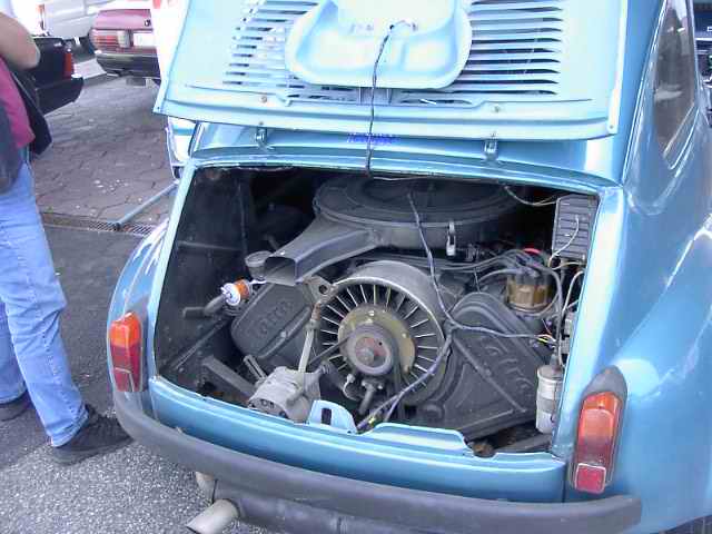

Príspevok od užívateľa Pedro » 20 Júl 2005, 07:39
Nevíte někdo, jak to udělal s náhonem kol? Předpokládám, že pohání normálně zadní kola, ale vzhledem k tomu, že zadní nápravu má cca mezi druhou a třetí řadou válců a kde přibližně by se daly čekat vývody na poloosy, tak mi to nějak nejde dohromady...

Príspevok od užívateľa Tomek » 20 Júl 2005, 07:52
zadni naprava komplet T613... vcetne prevodovky a rozvodovky. predni skoda 120, hrebenove rizeni. misto tachometru, cyklopocitac...

Ja len doplnim Tomka.
Pedro: motor T613 ma diferak priamo v sebe a teda vyvody na poloosi sa daju cakat zhruba v polovici motora tesne nad olejovou vanou :P
