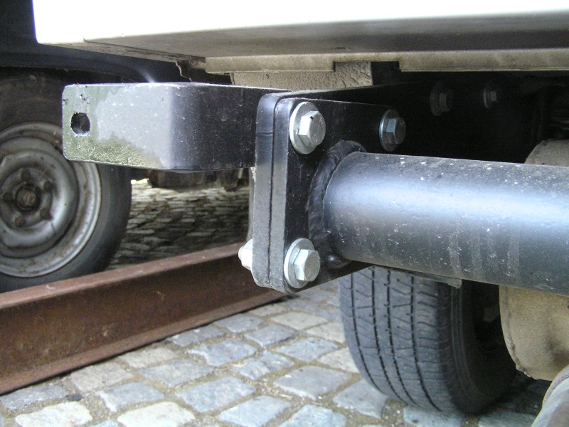

ondro, je to jediné festovní tažné s kterým se dá tahat cokoliv, sem jej věnoval kamošovi. To tažné se skládá z prasečnické trubky a dvou ocelových plátu jak s tanku
Príspevok od užívateľa Luboš » 12 Sep 2006, 10:04
Typy BTZ 10-01 a BTZ 10-02 byly jako jediné na tatru navržené (opravdu masivní konstrukce) a výrobcem vozidla schválené pro možnost připojení přívěsu do celkové konstrukční hmotnosti 2200 kg. U ostatních typů TZ jiných výrobců je možné za tatru zapojit jen malé lehké vozíčky...

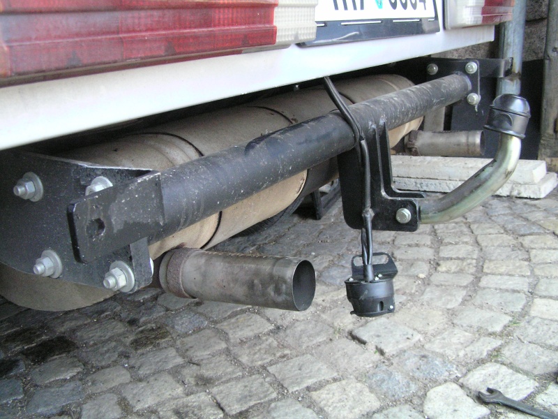

A ještě obrázek:
Príspevok od užívateľa ondrej » 12 Sep 2006, 11:11
naozaj zaujímavé ťažné, aj keď na chrómku by asi nesedelo,
aký je rozdiel medzi BTZ 10-01 a 02?

To moje je chycené ke karosérii šesti šrouby, na každé straně jsou dva šrouby v místech, kde byl chycen původní držák nárazníku a ten třetí je z té objímky, co drží silentblok příčníku. Na karosérii se podle mne žádné úpravy neprováděly, alespoň jsem si ničeho nevšiml. Absolutně zdravé plechy jsou samozřejmostí.
Já mám provedení BTZ 10-01, alternativně bylo kdysi dávno možné objednat i verzi s koulí napevno (10-02?) nebo s uchycením na bajonet.
Jenom upozornění pro ty, kdo budou toto TZ schánět z druhé ruky. Těch 2,2t je na zvláštní vyjímku, kterou se obchází údaj v TP, takže je nutné mít při přepisu alespoň kopii toho schválení montže od Tatry a. s., jinak vám ta úřednice na DI zapíše pouze 1300 kg a víc ani gram. Ani originál TP z auta, kde byl zapsán stejný typ TZ už loni nestačil.

No, 10-02 mám já, taky je s pevnou koulí, ale její držák je jiný - masivnější. V karoserii se opravdu neupravuje zhola nic, Brázdilovo TZ užívá výhradně originální otvory v karoserii. Absolutně zdravé plechy jsou podmínkou už proto, že TZ od Brázdila mají definovaný délkový rozměr, který byl při jejich výrobě kvalitou práce firmy Brázdil vždy dodržen, což se ovšem nedá říct o karoseriích T613, vím jednak o autě, kde jsme konce zadních podběhů museli asi o 2 mm rozepřít, aby se tam "Brázdil" vůbec vešel a hlavně - a to souvisí s tou zdravostí plechů - existují auta, kde montáž tohoto TZ způsobí neplánované stažení konců podběhů (vydutí vevařených plocháčů se závitovými otvory pro držáky nárazníků) až o cca 4 mm k sobě. To jen naokraj, až se tu někdo zase bude cítit dotčen, že o kombinátních výrobcích nepíšu pouze v superlativech a s nasazenými růžovými brýlemi.......
