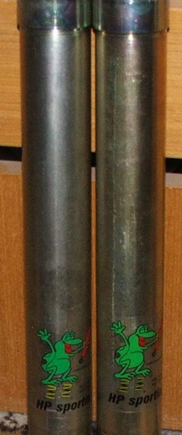

Toto su tlmice od HP sporting, kto pocul nieco o KitCar skodovkach, vie co je to za firmu. Sice nemaju "atest", ale ukazte mi ine tlmice ktore na felde vydrzia 300 000 kilometrov.
A este objednavacie cislo Sachsov pridam.
(34.3 KiB) 520 stiahnutí
(44.88 KiB) 537 stiahnutí
Príspevok od užívateľa Roman Maďar » 28 Mar 2005, 10:58
Stevo. Mne na rozdiel od Luboša nejde o atest :lol: , ale zaujíma ma či majú aspoň približnú vhodnú charakteristiku a ostatné parametre.Máš s nimi nejaké skúsensti?Vôbec to nechcem negovať, ale mám úprimný záujem. Vieš aspoň orientačnú cenu?Ak by vyhovovali, bol by som nesmierne rád. Ďalší problém by bol vyriešený.A keď už sme pri podvozku , tiež by ma zaujímalo , či niekto nevie, o náhrade brzdových kotúčov.Dík :lol:

Ty HP by měly být dělány na zakázku přímo pro konkrétní auto, takže charakteristiku si je možné přímo určit... :wink:

Roman: Tusim to radsej preberieme osobne, prevezies sa a uvidis ci su ti sympaticke alebo nie. Inac cena je cca 10 kKc len za predne tlmice.

Takže tie od HP Sporting niesu tie klasické SACHSy?

Rene, sak som ti to uz pisal, ze HP Sporting vyraba na mieru podvozok. Kde si zobral ze su to SACHS?
