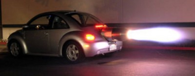

Goral - ak je tvojím životným cieľom "natrieť niekomu zadok" s otuneným VW chrobákom,neviem, prečo sa tak trocháriš a obmedzuješ na nejaký konštrukčne zastaralý agregát z T613, ktorý má úplne iné výhody a prednosti než tie, ktoré od neho očakávaš.
Pozri, ako tú istú úlohu vyriešil už niekto pred tebou a nechaj sa nainšpirovať...
