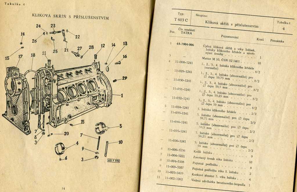

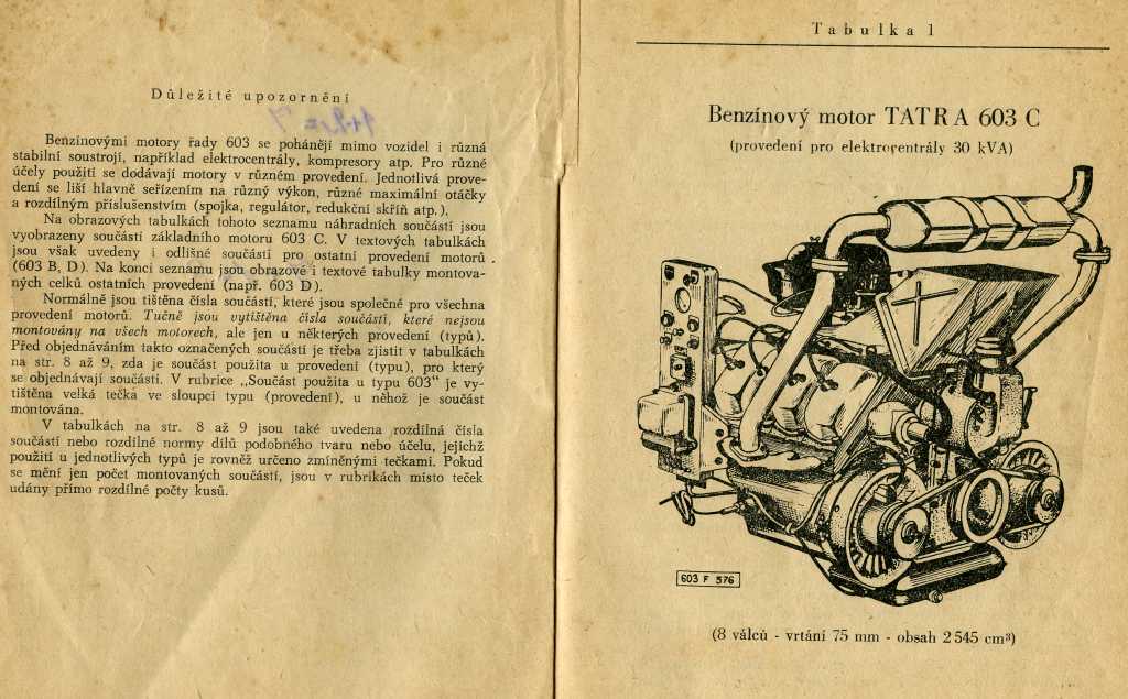

Príspevok od užívateľa technom » 19 Sep 2005, 00:38
zmien je viacero, už blok je v niečom odlišný
(91.88 KiB) 339 stiahnutí
(83.35 KiB) 358 stiahnutí
