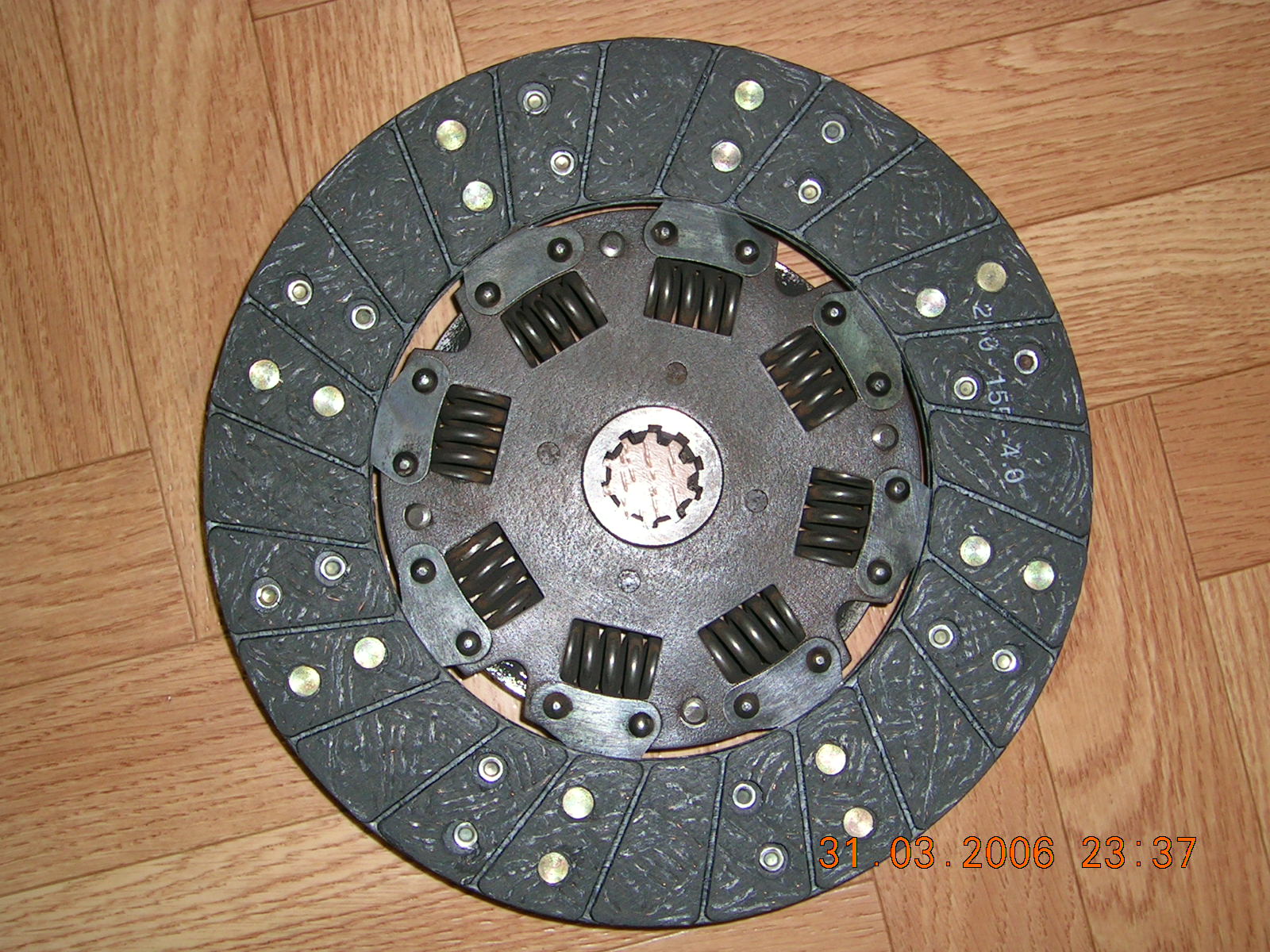

Čaute sú na predaj spojkové lamely v prípade záujmu kontaktujte
Peťa Gajdoša 0907722261
Príspevok od užívateľa Zdicho » 31 Mar 2006, 21:32
To je nové nebo repas?
Príspevok od užívateľa Stevo » 31 Mar 2006, 21:44
Kuknem - vidim. Repas.
Príspevok od užívateľa Zdicho » 31 Mar 2006, 22:25
Máš pravdu;).
Jaká je tedy cena?

problémy u repasů bývají a to se v žádném případě nechci někoho dotknout protože věřím, že cena bude podstatně nižší než u nové, s kvalitou kotouče, resp. pružin, mohou být unavené a spojka při záběru
( rozjezdu) trhá, vozidlo cuká. Tolik pouze moje zkušenost. Znovu opakuji:" V žádném případě nechci hanit dobrý počin."

k repasované lamele... v zásadě dle své zkušenosti (nedávné) NEDOBORUČUJI ba co VARUJI !!!! konkrétně jsem měl na repas. lamele taky to tzv. řezané obložení viz. uvodní foto... jeto obložení ,které výrobce běžne užívá pro avie.. jeden problém s lamelou je v tom že většinou takový repas nemá obložení s plechem... a i když má tak toto tzv.řezané obložení nevydrží pracovní režim motoru 613,a trháse třepí se ... jak se to přihodilo mne a cca po 2500km se musel motor dávat ven z vozu kupovat orig. nová lemela a proto že jsem neměl čas to dělat doma dal sem to do servisu a cca 9500Kč bylo fuč a zbytečně kdy bych tam dal hned orig lamelu sem měl ušetřeno... (lamela stojí bratru od 4500 do 5000kč) takže repas NEBRAT-laciné 2x placené.

Taky jsem jich už pár repasoval a nebyl s nimi problém. Samozřejmě, že na obložení chybí ten plech, proto se musí sundat ze starého obložení a na něj nalepit nové. Pokud tam někdo nedal ten plech, tak je to magor a zasloužil by nakopat do hýždí.

Nevidím důvod, proč kupovat novou lamelu za 6000, když můžu mít repas za 750 až 1000. Zrovna u tohoto dílu klidně ušetřím několik tisíc.

Ja ju mám tiež a nemám s ňou žiadny problém a myslím si že to obloženie čo tam dávajú neni o nič horšie ako sa tam dávalo originál pred pár x - rokmi. A ešte neviem si vysvetliť fakt záhada na T 815 stojí lamela cca 2200 Sk ( o dosť väčšia ) a prečo naT 613 cca 5000 Sk. :!: ?či je taká super kvalitná?
