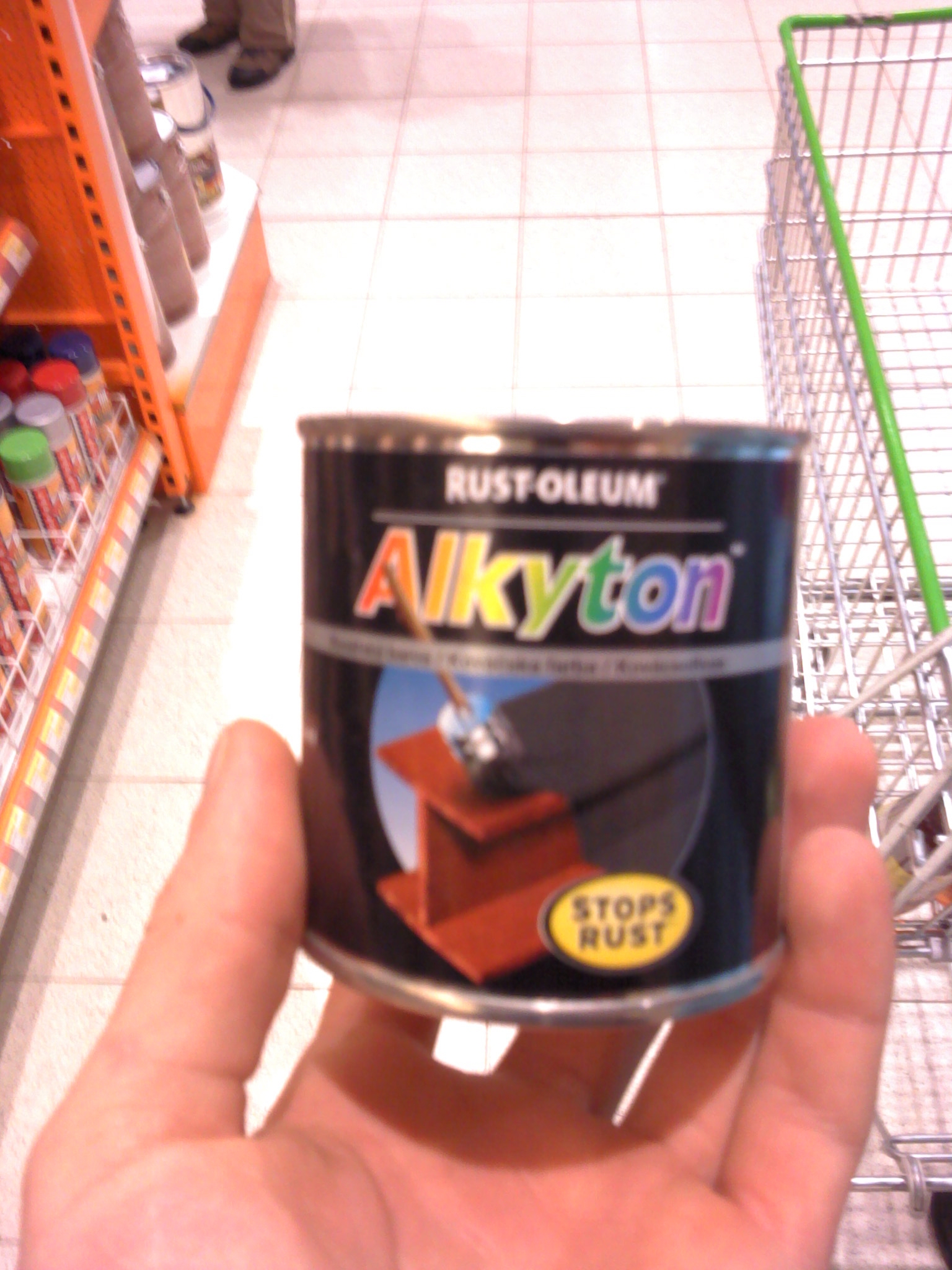

Tak se na pokusy nedostalo, ta barva byla po nástřiku "hnus velebnosti".
Ale dneska jsem byl během nákupu juknout na barvy (pořád mi to nedá spát) a našel sem mezi těma běžnejma černejma (mat, lesk... nic moc) i pixlu s názvem "Alkyton Kovářská barva". Výrobce je Rust-Oleum. Stránky mají www.motipdupli.cz. Barva je na dotek poměrně drsná (cca šmirgl 800) takže mam v úmyslu pak ještě barvu přelakovat bezbarvym lakem. Co jsem vyčetl na obalu pixly, tak barva obsahuje kovové částice a tím je docíleno odlesků jako od perletě. Ten vzorek co byl na víčku vypadal dobře.D.A. napísal:Á propos, bylo-li by možné nějak číselně sdělit originální odstín toho matu na náraznících trojek, kupříkladu ročníku 1988?
