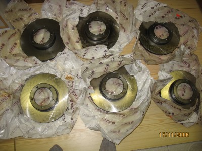

Takhle právě vypadal ten kotouč na šestsettřináctku, co kdysi dělali...
Príspevok od užívateľa radek » 08 Feb 2007, 09:07
To jsou ty "druhovýrobní"kotouče, co se zkroutily během pár set km a přinášely neopakovatelné jízdní zážitky? S těmi si dost lidí naběhlo.....

A jak se poznají kotouče z druhovýroby od kotoučů z prvovyroby? Zajímalo by mě, co vlastně mám v domácích zásobách.
Príspevok od užívateľa radek » 08 Feb 2007, 12:44
Opticky nevím, provozně jednoduše, odejdou během chvíle, jejich životnost je katastrofická. Možná se poznají materiálovou zkouškou, vzhledem k tomu jak rychle jdou do háje, musely být z nějakého sajrajtu, nebo se stala technologická chyba při výrobě. Zásoby je nejjedodušší založit nákupem originálních kotoučů dokud jsou a získat tak jistotu.

No nevím Radku, tihle prý dodávali přímo pro tatru do prvovýroby. O nějaké vadné sérii jsem už také několikrát slyšel, ale nikdy neviděl, nezažil...
Príspevok od užívateľa Ambiciózní tajemníček » 09 Feb 2007, 09:11
Páni, teď už přesně chápu, co michal olejko myslí, když používá výraz "garážové sysláty". Nechtěl bych prožít takovou část svého života za volantem, abych spotřeboval všechny ty kotouče, co jsou na obrázku.

„Garážové sysláty“ – hezký výraz, je výstižný a nebráním se mu. Kdybys Rišane viděl rozsah mých dalších syslátů, určitě by ses divil ještě víc. Je to jen otázka přístupu. Dělal to takhle kdysi i můj táta, když na T87 v 60. letech syslil a dnes jsem mu za to vděčný. Možná jsem naivní, ale předpokládám, že i jednou mému synovi příjdou ND vhod. Na fotce jsou 4 přední kotouče a 2 zadní. Z toho 2 přední budou v nejbližší době namontovány na vůz a zbytek chci ponechat jako rezervní sadu.
