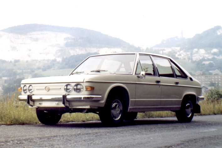

Tatra 613 1979
Príspevok od užívateľa ondrej » 30 Máj 2006, 14:49
biela farba chrómkam myslím celkom sekne, je však dosť citlivá na dobrý stav karosérie...

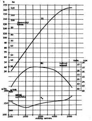

A uz ten ostitkovany zazrak nekdo promeril na brzde v porovnani s napr. klasickym E1/I?
Príspevok od užívateľa ondrej » 30 Máj 2006, 14:53
Ku štítkovým motorom je dynamická charakteristika známa - na rozdiel napr. od toho E1/I. Nepredpokladám však vyšší maximálny výkon, skôr plnší priebeh krútiaceho momentu v nižších otáčkach, kde sa väčšinou jazdí, takže auto tu reaguje lepšie na plyn - samozrejme za cenu vyššej spotreby...
Príspevok od užívateľa michal heky » 30 Máj 2006, 15:17
Tohle by melo byt k E1/I, ne?

Príspevok od užívateľa Stevo » 31 Máj 2006, 10:06
Samozrejme ze aj k stitkovym motorom su priebehy ...
