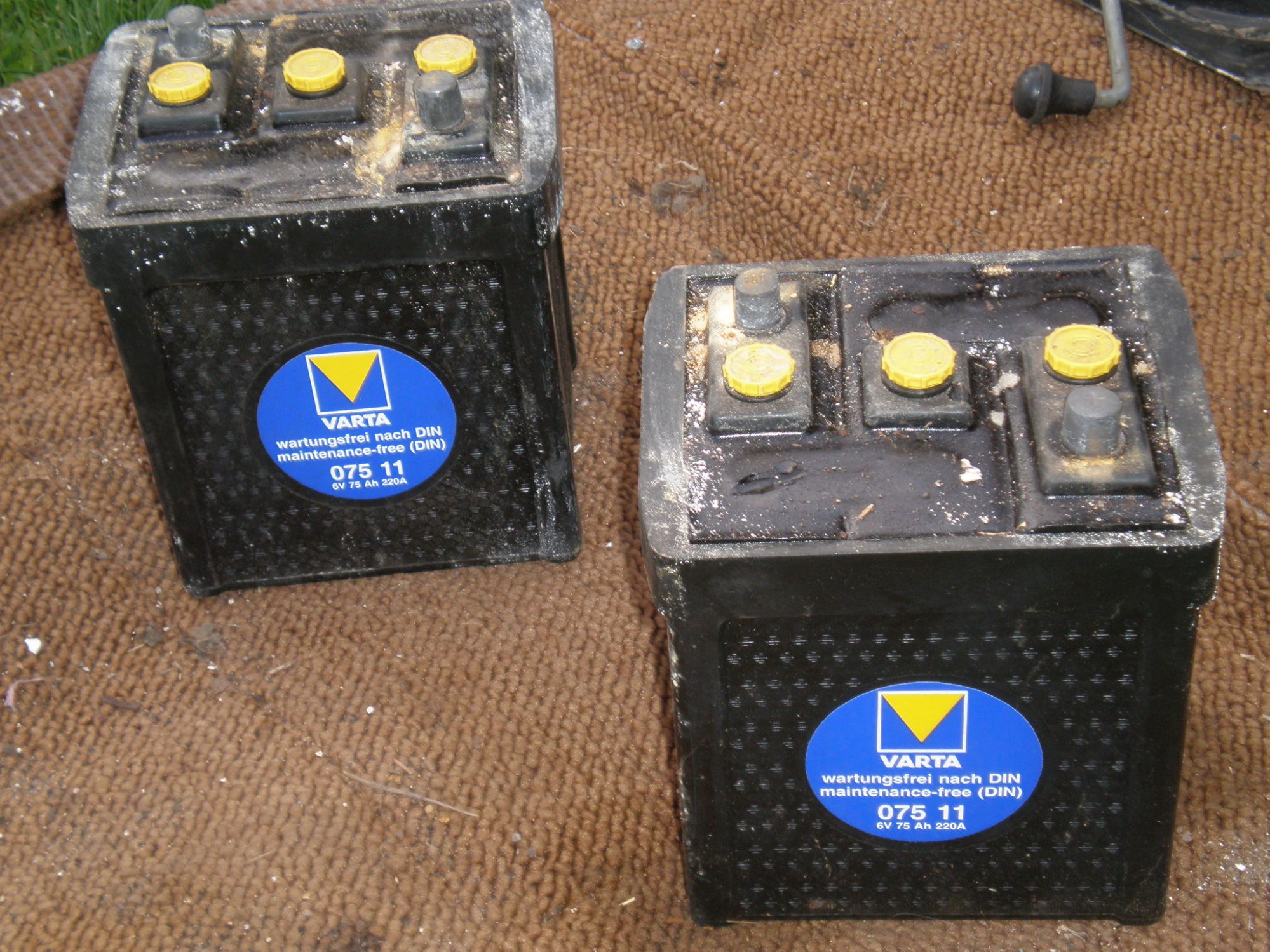

Tak jsem dnes pokračoval v bližším ohledání úlovku a zjistil jsem, že nová víčka rozdělovače jsou dvě, jeden zbrusu nový palec, nějaké ty věci na bufik, které ani zatím moc nevím, na co jsou :oops: a docela jasem se zaradoval, když jsem z kastlíků vyndal toto:
Jenže pak jsem zjistil, že jsou po jedné straně obě trochu tržené, uvnitř suché. Dá se s tím něco dělat? A má to smysl?
Vím, že něco v tomto smyslu se tu před časem probíralo, už to jdu hledat, ale přesto bych rád znal pár názorů. Dík.

Tyhle asfaltové šestky snad ještě nejsou takovou raritou z pravěku, vždyť já je mám zatím ve všech svých T613, ale už to dost leze do peněz. Nové se dávno nedělají a už loni byl problém sehnat nové články pro repasi a pokud jsou i nádoby ruplé, tak z toho nepoužiješ vůbec nic, asfalt na zalití i zátky se vždy dávají nové.

Tatřík: tie kusy asfaltu odovzdaj do zberných surovín, alebo odovzdaj pri nákupu novej(vých) autoberie(í). Tu na TP už funguje vyhladávanie (Hľadať), takže o autobatériách tam nájdeš toho hodne popísaného...

Marek, už sem pohledal a už mě to nemrzí. :lol:

Šoupni tam dvě 12V 40 -45 Ah, propoj paralelně a přidej ještě jeden odpojovač a máš to levný a je klid. Vejdou se do původních kaslíků a vše až na kličku druhýho odpojovače bude schovaný. Někteří jednotlivci na foru , je jich menší množsví z toho budou sice zvracet ale z toho si nic nedělej , takhle jezdí dnes již většina 613, kromě Lubošových. Jinak mi to máme taky tak udělaný a naprostá spokojenost.

Kvůli nějakým bateriím nikdo zvracet nebude, u T613 je to aspoň zakryté a když nebude zbytí, tak tam jednu nebo dvě dvanáctky do budoucna vrazím taky. Ale nevím, co si počnou majitelé aut s 6V instalací... :?:

Co se týče baterie,tak já mám v pravém kastlíku jednu 12V 74 Ah a jsem spokojen.Je to nejjednodušší řešení s dostatečnou kapacitou.

S paralelními 2x12V celkem souhlas (1 považuji za lepší, ale to je teď nepodstatné), jenom nechápu, k čemu druhý odpojovač? Měl už jsem všechna popisovaná řešení (2x12V asi 3,5 roku) a vždy stačil jeden původní.

My máme u každý jeden na kostru, abychom nemuseli tahat mezi baterkama dva kabely ale stačil pouze jeden na propojení +.
