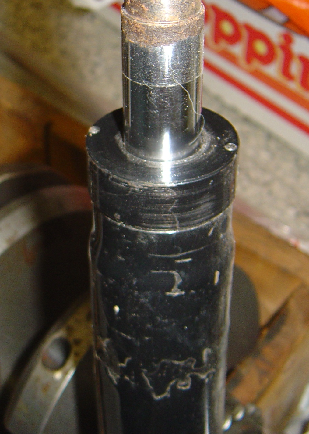

.../---/... cenu neznám, tlumiče jsem prostě vrazil Radkovi a vrátily se opravené. Technické provedení spočívá v upíchnutí zátky s O-kroužkem a jejím nahrazením zátkou se závitem. Těsnící kroužky je pak možno měnit podle libosti. Cena 1500Kč/ks (nebo oba?, už fakt nevím). Zítra vyfotím (i s žabožroutími pásy).

Přesto si dovolím pro úplnost vložit slíbenou fotografii.
Detail víčka se závitem

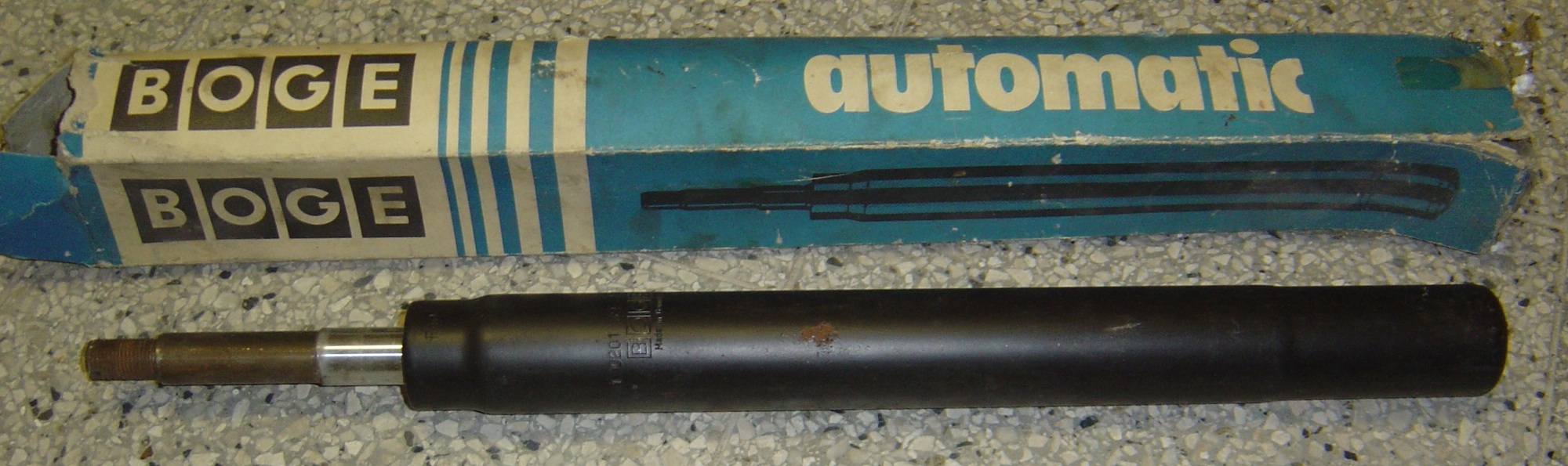

Pro zajímavost, dobový tlumič v dobovém obalu :-)
