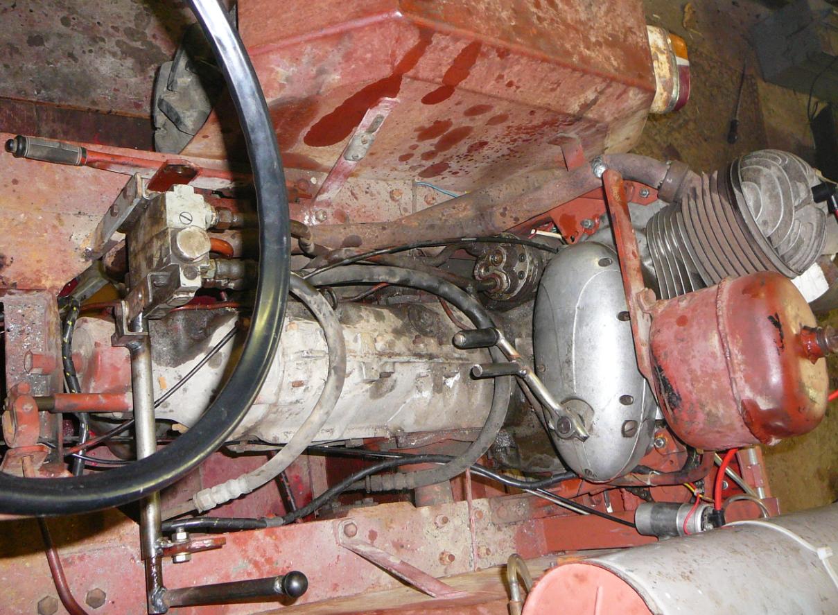

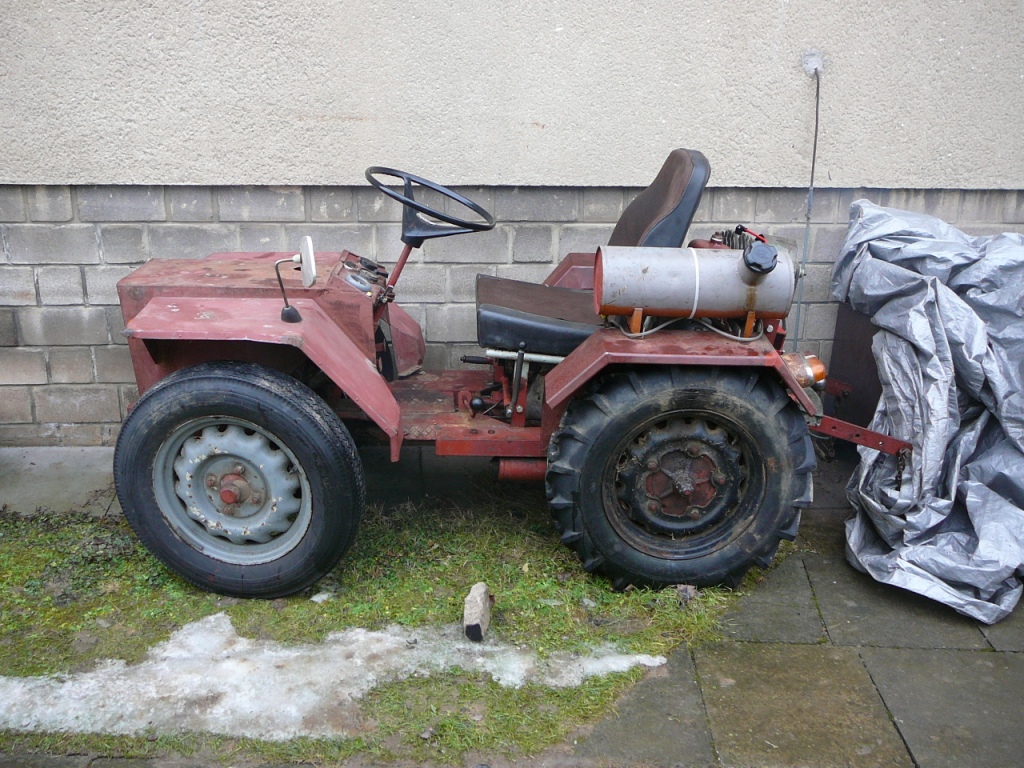

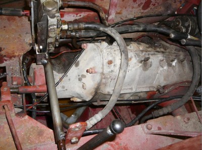

Zdravím všechny tatrováky, možná to sem tolik nepatří, ale snad mě někdo poradíte. Mám traktůrek domácí výroby a nedokážu přijít na to, z čeho v něm mám převodovku (viz fotky). Údajně je to převodovka z nějaké hodně staré tatry (proto se ptám zde :wink: ). Prosím poraďte, poznáváte to někdo? Jediný nápis co jsem na ní našel je 1942. Má 4+R rychlostí a měrku na olej. Auto muselo být konstrukce jako Š120 (motor za zadní nápravou). Děkuji

Maxono, tahle to určitě není, podívej se na způsob uchycení silentblokem. Dle mého názoru se jedná o převodovku z tatraplanu. Je mírně odlišná od (pro traktorky) běžnější T603. Má hranatější silentblok uchycení, oko pro starter na pravé straně.

Sedmička a osmička ani náhodou, taky se přikláním k Tatraplánu. Nějak ta převodovka označena být musí, zkus se podívat po bocích. Číslo 1942 znamená nejspíš výrobní číslo, které je na převodovce pouze vyraženo.

Ja som od začiatku vedel že to nebude prevodovka zo sedmičky, to bolo skôr želanie. Ale Tatraplán je to iste, pohľadal som si obrázky a sedelo by to.

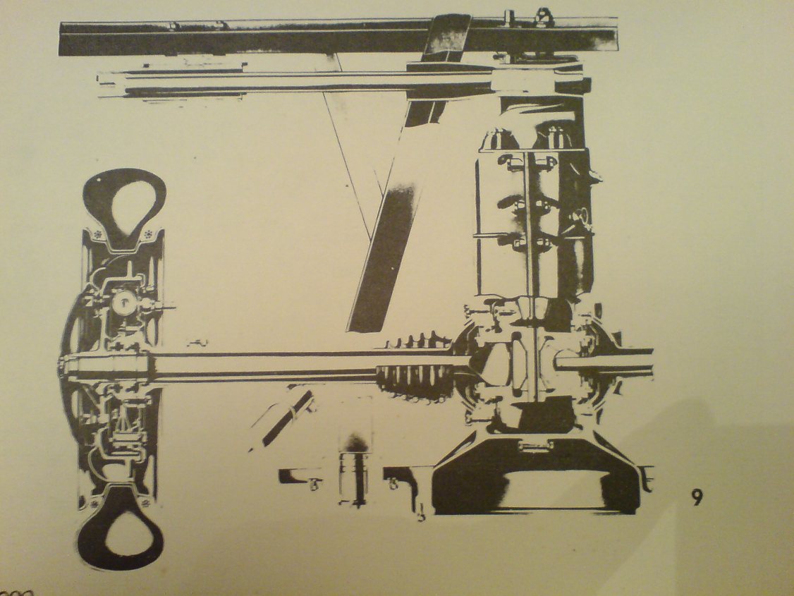

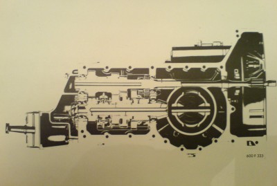

Obdoba....

Takže tedy Tatraplan ... paráda, děkuji :) Docela mě trápilo dlouho že jsem nevěděl z čeho pochází převodovka.

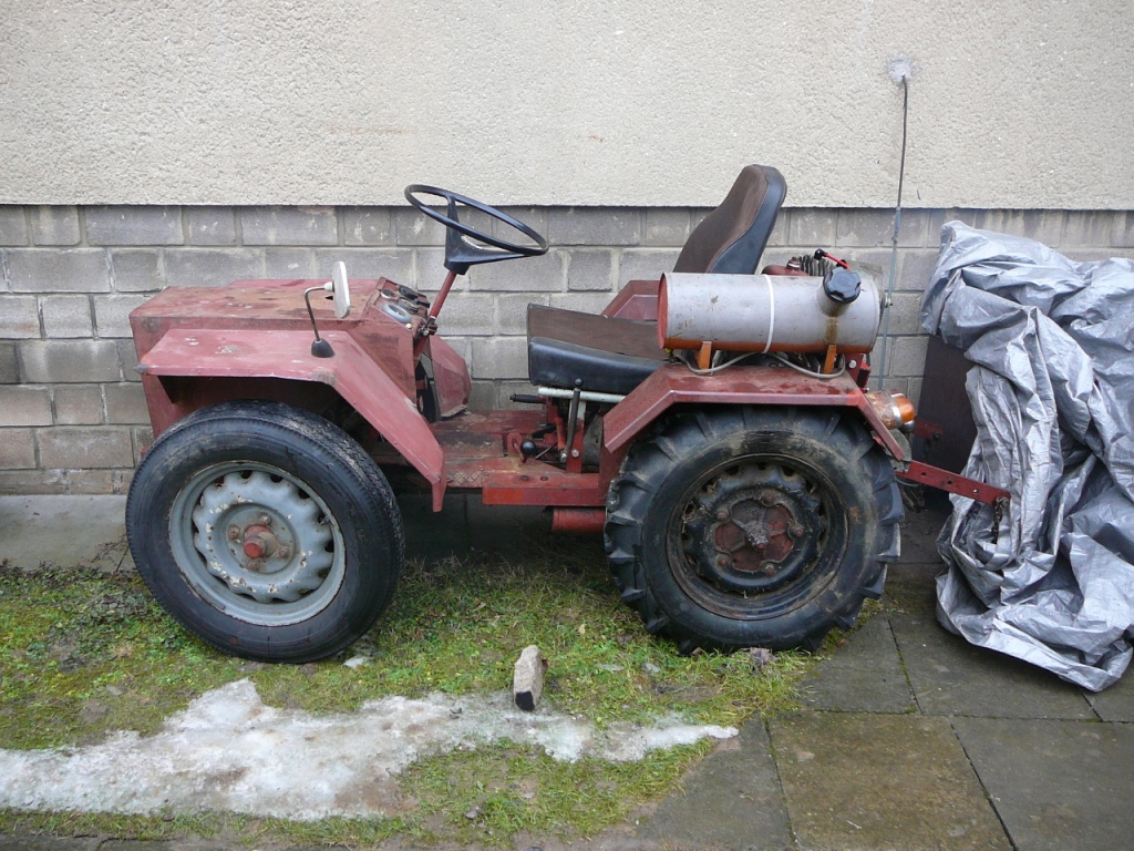

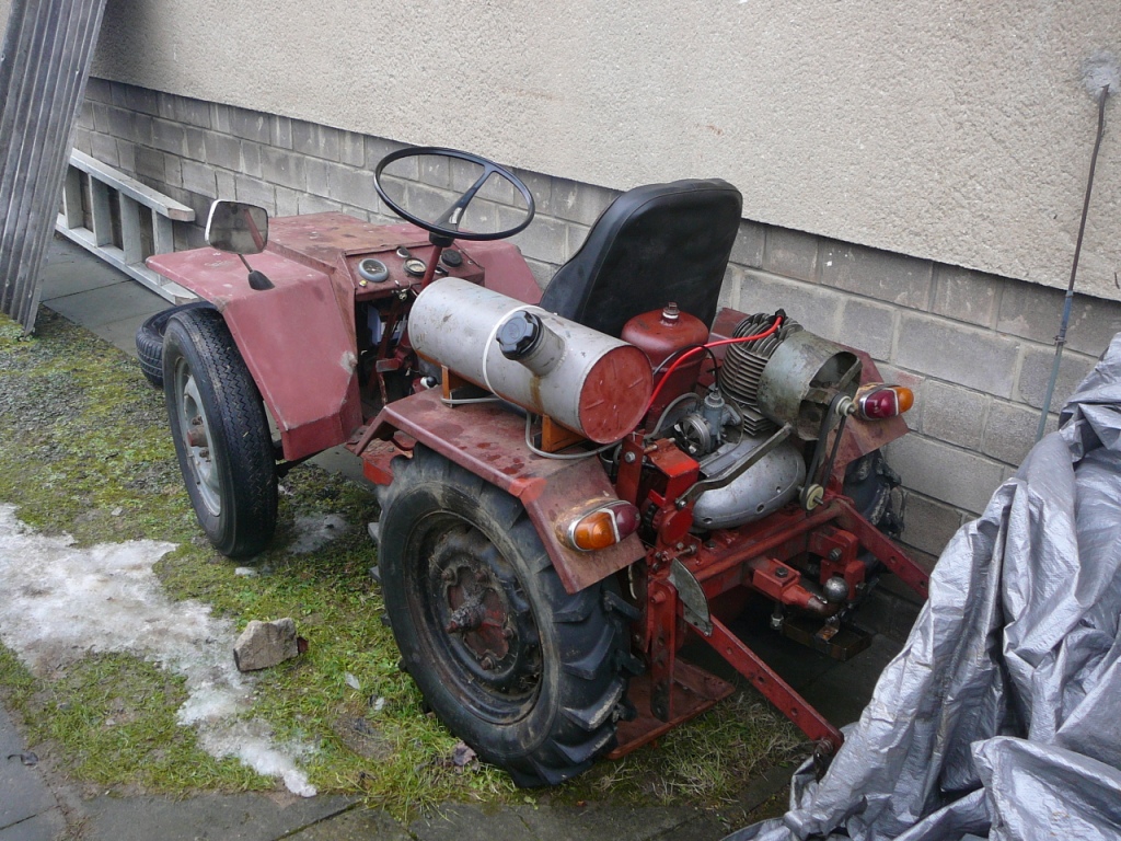

Celý ten traktůrek je vlastně taky ukázka lidové tvořivosti, ale práce udělá hodně.
