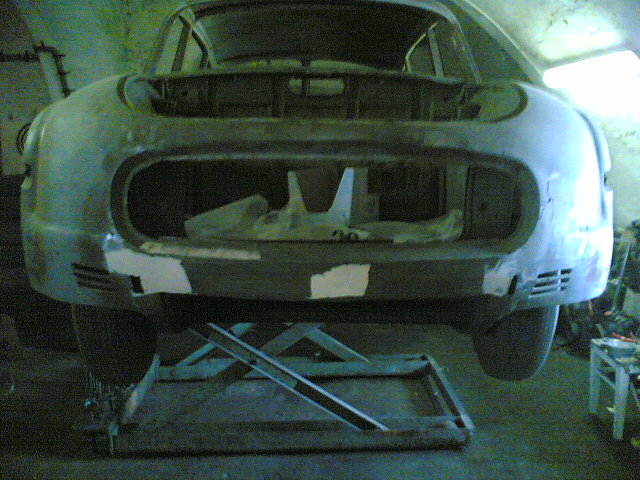

Posílam pár fotek z půběhu renovace Tatry 603 z roku 1957 výrobní číslo 204.

To je zajímavé auto, zejména tím stářím. Zachovalo se v původním stavu nebo se při renovaci některá řešení už jen odhadují?

Na autě se nějaký věci z orig. modelu zachvaly, např. dvouokruhvý brzdy,
kapoty, př. i s nasavačem a drobný věci. Na druhou stranu sem musel předělávat zadní světla, protože byly předělaný na novější model.

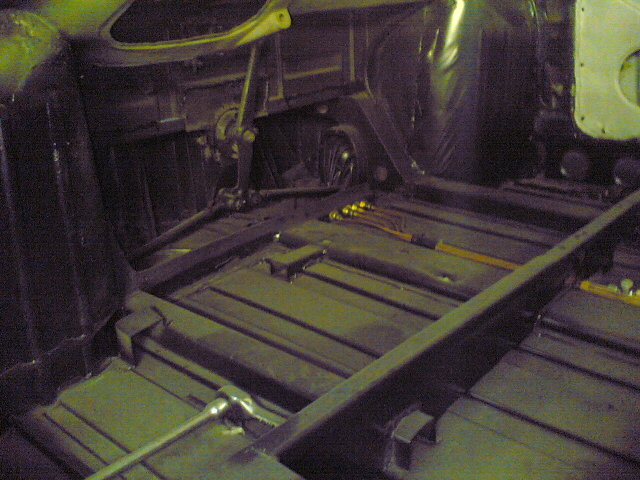

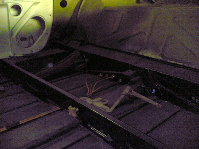

Tady je pár fotek připravených dílů na montáž.

Pěkná práce Pepo! Nechtěl by ten spodek dvěří hustěji provařit? Na kterém srazu je možné letos vidět tvoji modrobílou 603-1?

s těma dveřma si myslim že je to v pořádku, jednak jsou udělaný na prolisovanej pertl kde je spoj ve dvouch řadách cikcakově provařený.
Zatím sem s tím neměl žádnej problém. Jako první sraz na kterej bych chtěl jet je v Roztokách u Prahy. Mam za to že je to jeden z prvních srazů v sezóně, jestli se nemejlim :)
