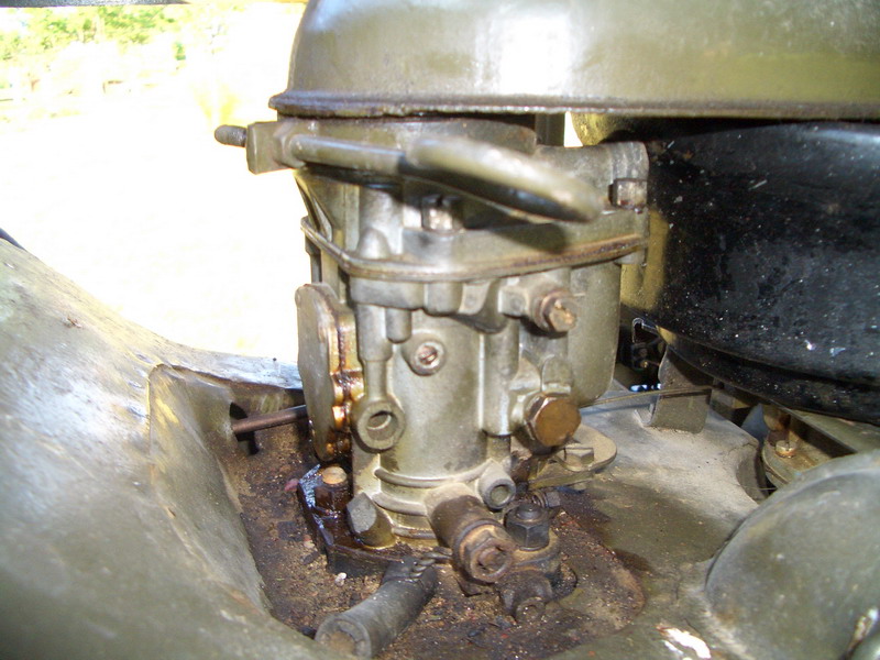

Vdaka, s tym motorom mas uplnu pravdu, nejde na vsetky valce, cela prava strana je nejaka "leniva", urcite nejde 1. a 4. valec, 3. sa mi tiez nezda. Karburator bude potrebovat tiez minimalne pretesnit, nejake kvapky benzinu sa objavuju, vidno aj na fotke. Postupne sa budem snazit chyby odstranovat, cela elektrocentrala potrebuje po 40 rokoch konecne aj nejaku udrzbu, ktorej sa prave teraz docka a snad bude potom sluzit dalsie desatrocia. A hlavne ju zapojim a dam do povodneho stavu.

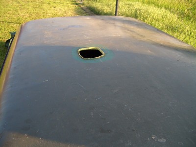

Nenasiel som ziadne fotky na nete a ani za "toho tam hore" neviem na co sluzil otvor v strede strechy, vid. fotka 1, predpokladam ze to asi bude dalsi zasah kutila.

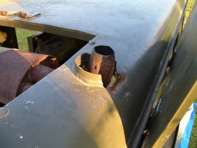

A este by som poprosil nejake fotky ukoncenia vyfukoveho potrubia (fotka 2 - moj stav :(), aj s rozmermi, aby som mohol vyrobit nahradu.
