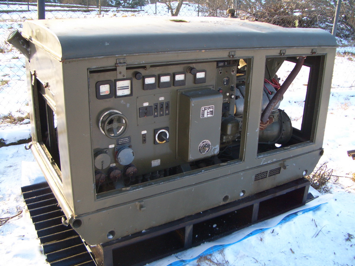

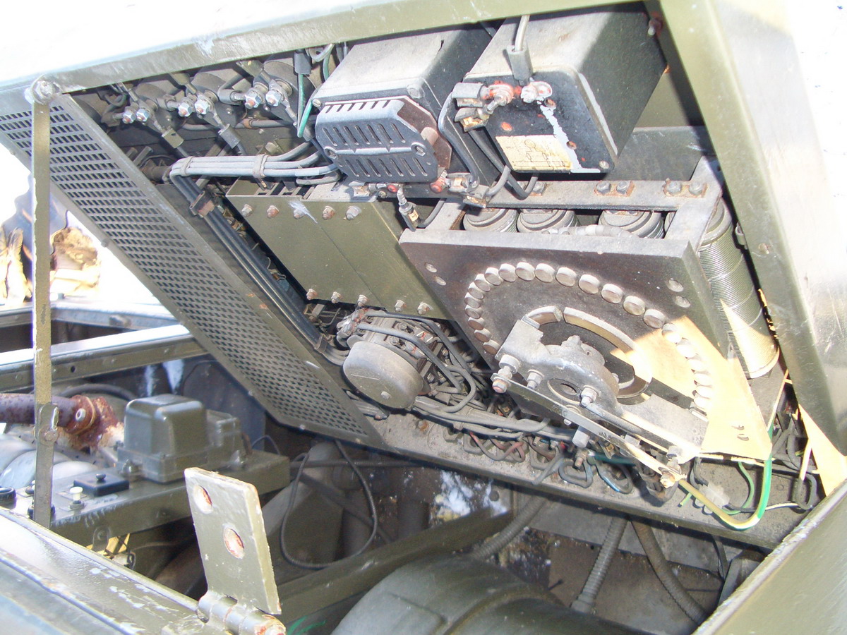

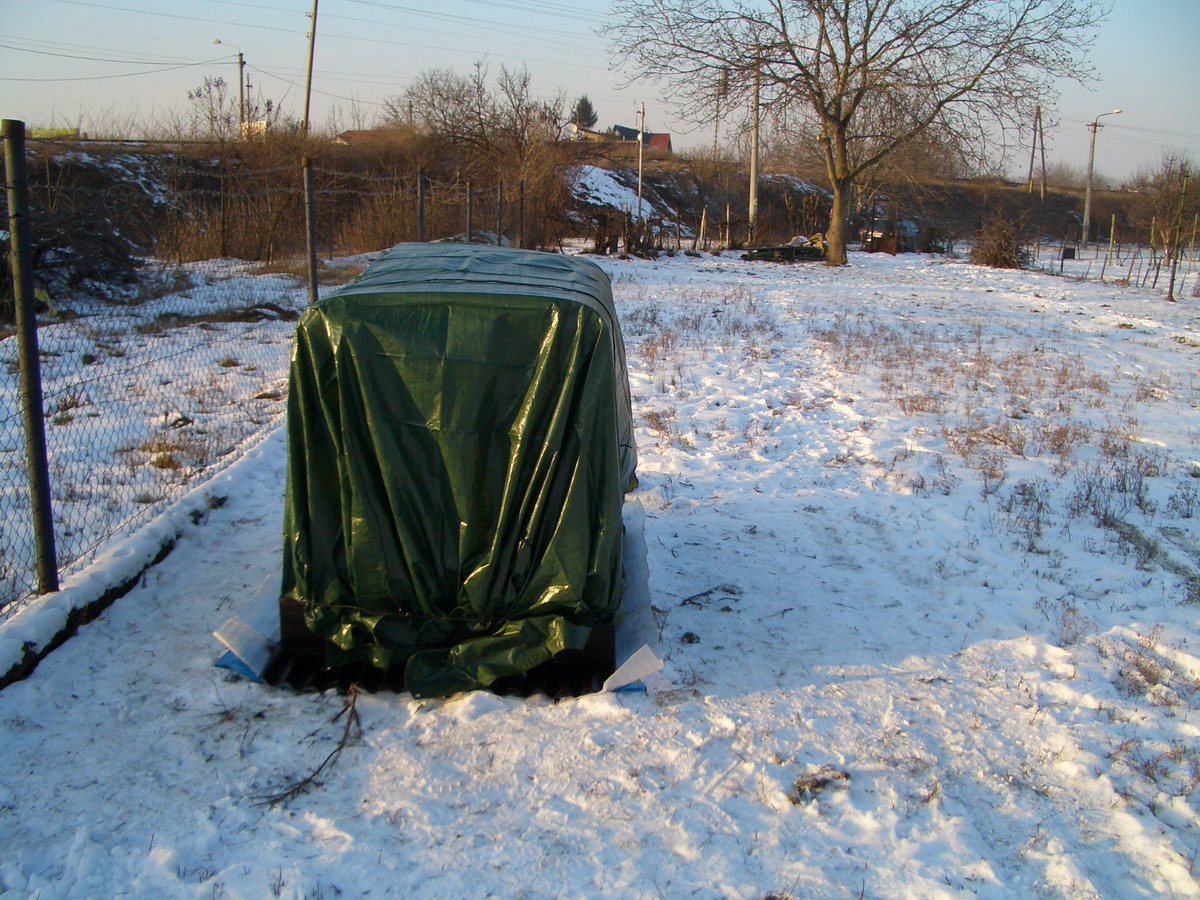

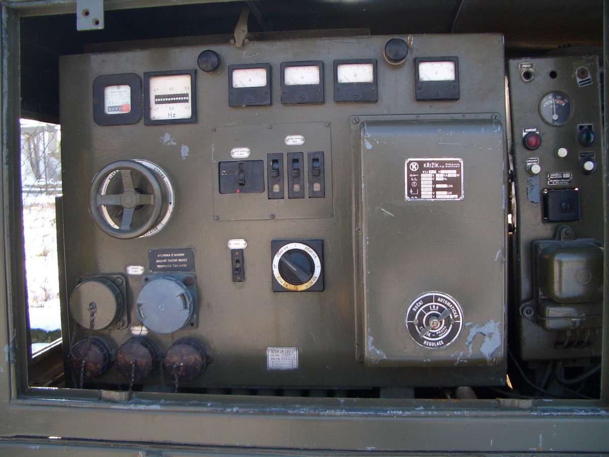

Tak som sa stal majitelom elektrocentraly 15kVA a mam ju aj na zahrade :D. Nakoniec z kompletnej a plne funkcnej, bola nekompletna a nefunkcna :lol:, chybaju mi vsetky dvierka a na motore boli prerazene vsetky fajky, preto nesiel nastartovat. Hodinku sme improvizovali a nakoniec sa podarilo a motor nastartoval. Este, ze bola elektrocentrala minimalne pouzivana a ze cena bola viac nez "priatelna". Doprava prebehla na avii s rukou a cena 0,65 eur/km s nalozenim a vylozenim.
Ked sa trochu otepli, tak spravim na nej potrebne opravy, lebo teraz pri tejto zime sa to neda, po pol hodine uz neviem hybat prstami :roll: a potom zistim aj kolko "papka".

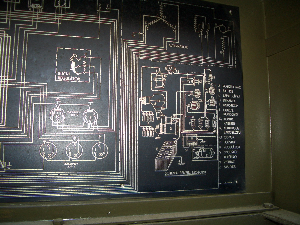

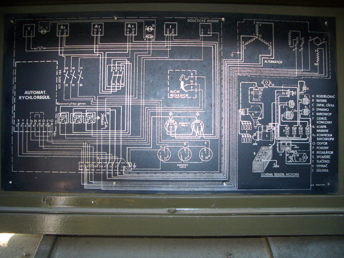

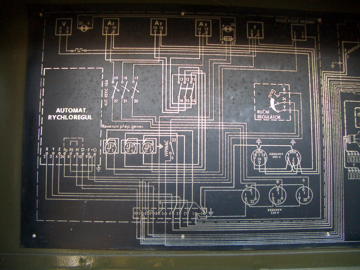

Prikladam jednu fotku centraly a odfotil som ti aj el. schemu zapojenia.
PS: odkupim dvierka na skrinu elektrocentraly, ak by mal niekto na predaj, alebo nasiel tie moje v zbernych surovinach, vdaka

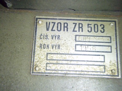

Na tom stitku na spodnej casti predneho panelu je uvedene VZOR ZR 503 D, cislo vyroby 039, rok vyroby 1971. Ostatne cisla musim pozriet, nemam ich odfotene, ale bude to neskor, teraz je centrala zakryta a po dnesku uz aj poriadne zasnezena.
Re: Elektrocentrála (603)
Príspevok od užívateľa bazilisak » 28 Jan 2010, 21:23

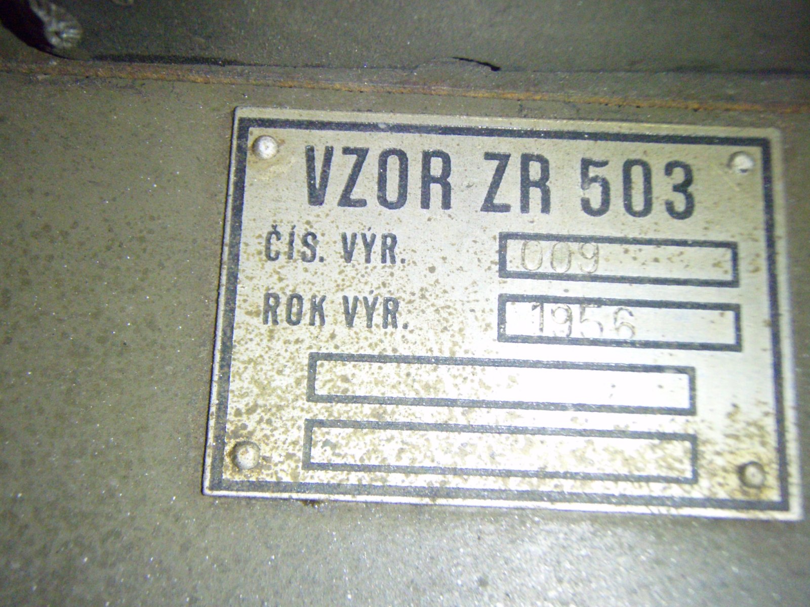

Tak na tom panelu já mám VZOR ZR 503 , výr.číslo 009 a rok 1956 .

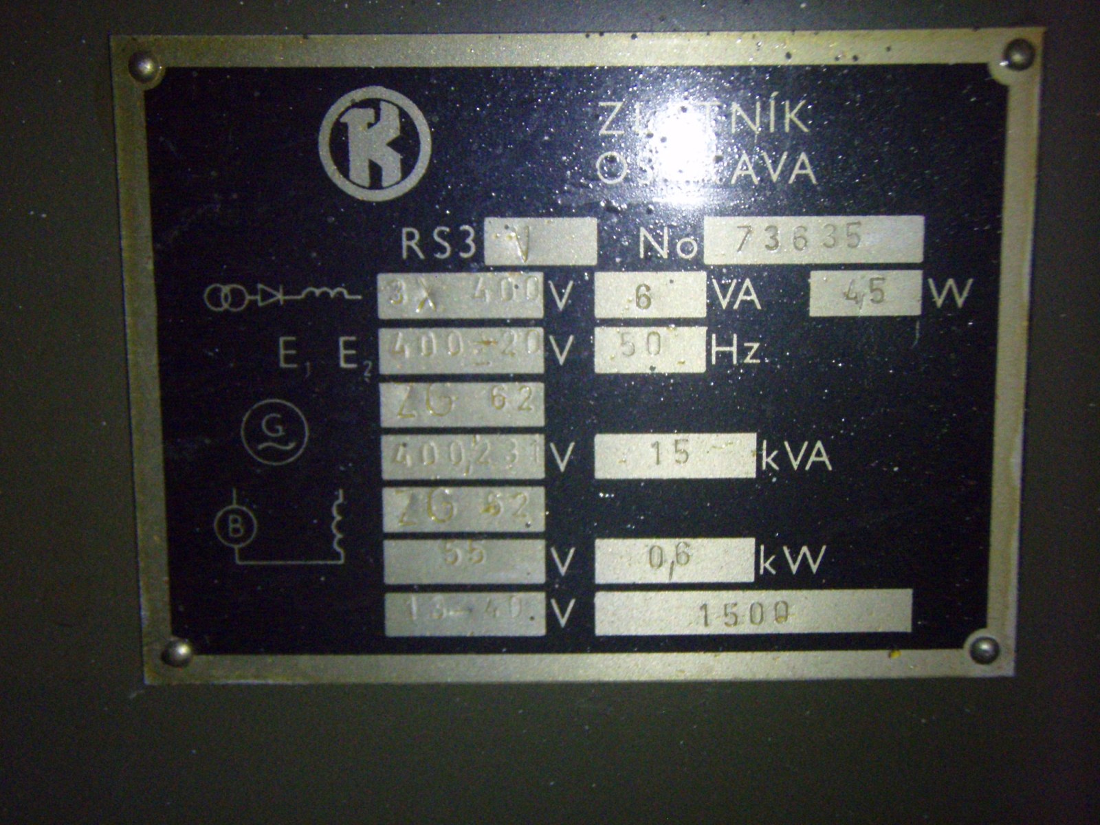

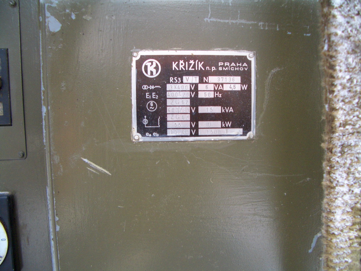

Jinak , mám ten vibrační regulátor Zlatník Ostrava , to je nástupní firma Křižík Praha Smíchov ..... takže ten z roku 1956 určitě není ...
Príspevok od užívateľa bazilisak » 28 Jan 2010, 21:27
Tohle je ten štítek Zlatník Ostrava....
tatrovecka
Príspevky: 271
Tatry, ktoré vlastním: T2-603
Príspevok od užívateľa tatrovecka » 29 Jan 2010, 09:48

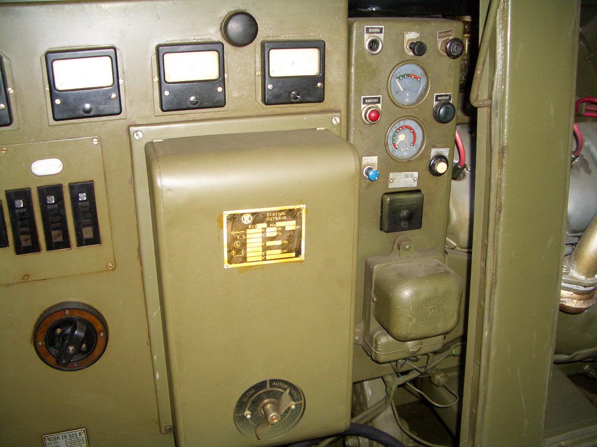

Nasiel som fotku aj toho druheho stitku, odfotil som ho este u predchadzaujuceho majitela, mam ten KRIZIK n.p. Praha Smichov.

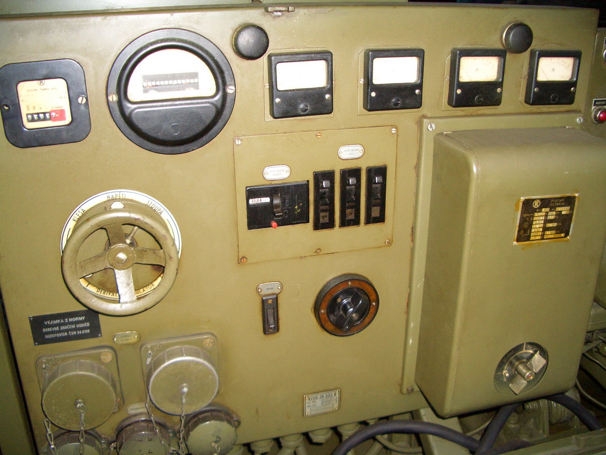

Príspevok od užívateľa tatrovecka » 29 Jan 2010, 10:04

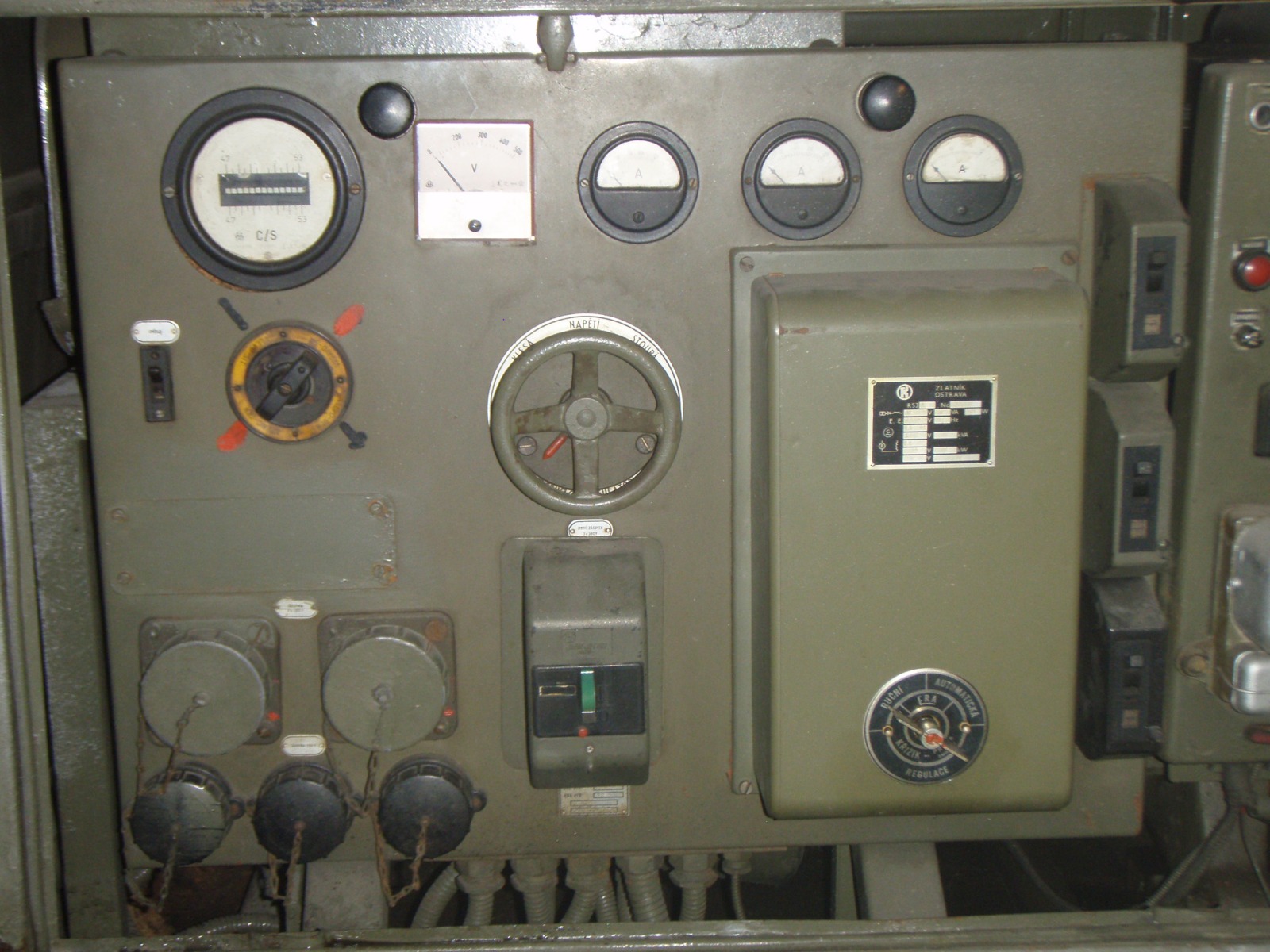

Na tychto fotkach je elektrocentrala z roku 1963, VZOR ZR 503 A a tiez ma regulator Zlatnik Ostrava.

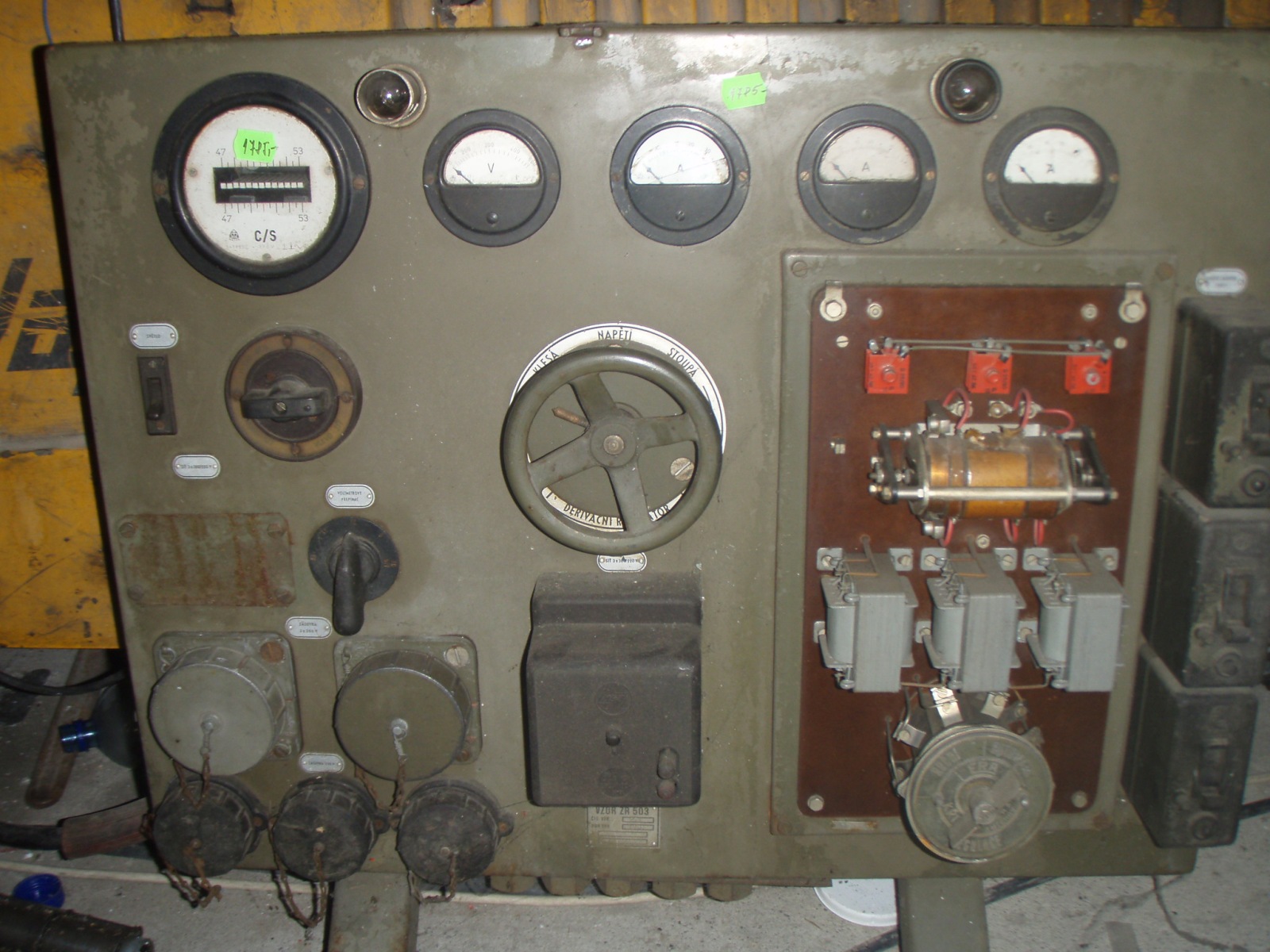

Mozes sem vlozit fotku tvojho pristrojoveho panelu? Ty budes mat asi jednu z prvych elektrocentral a ja zasa jednu z poslednych.

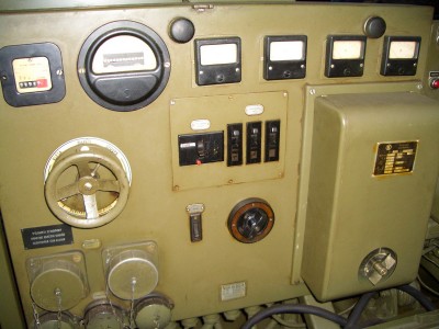

Príspevok od užívateľa bazilisak » 29 Jan 2010, 13:27

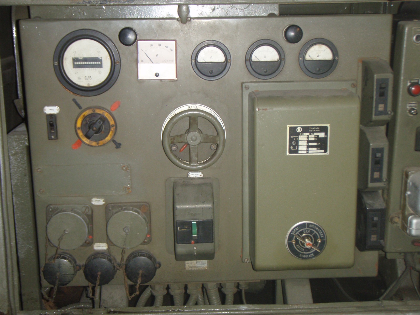

Tohle je panel na mojí, jelikož ten zlatník byl pokažený, musel jsem koupit náhradní panel i se zlatníkem ( byl na něm Křižík), a ten je úplně original včetně jističů, které v těch letech byly . Na mé centrále je vyměněn voltmetr , a ty jističe......
Koupený , náhradní panel. Použil jsem z něj Křižíka ( není to Zlatník) zbytek se hodí jako zásoba n.d.
Panel mojí centrály.
