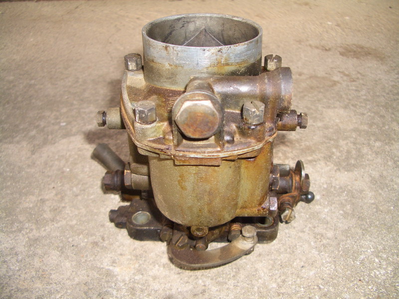

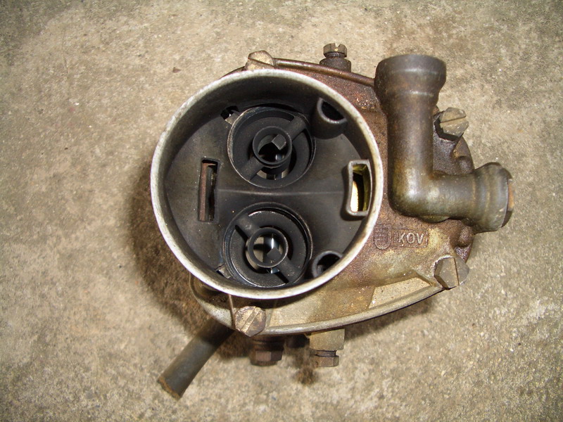

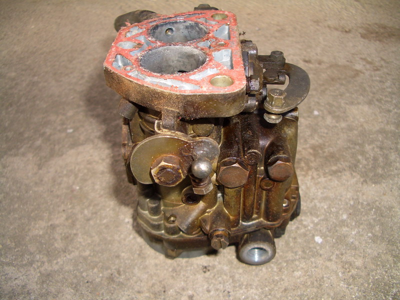

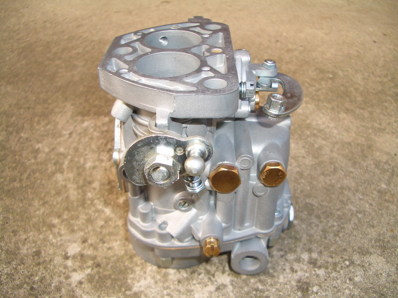

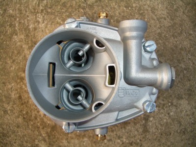

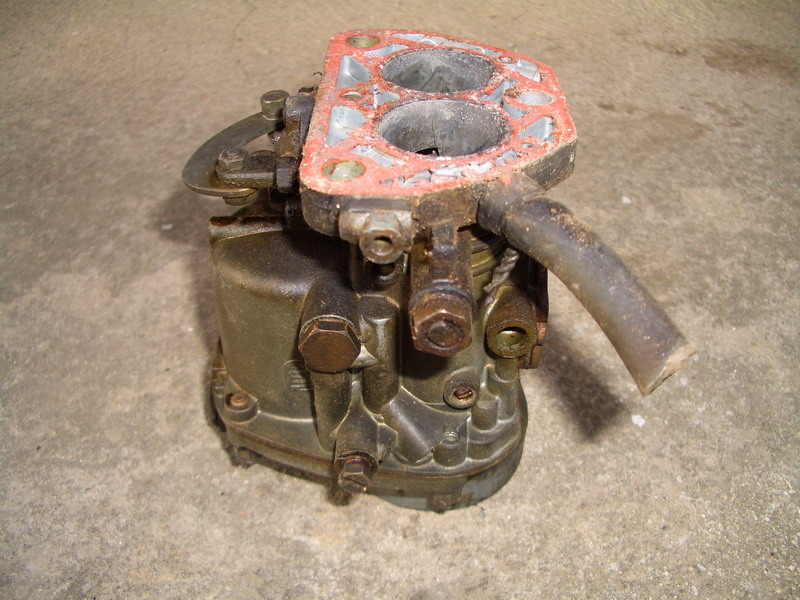

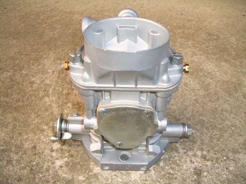

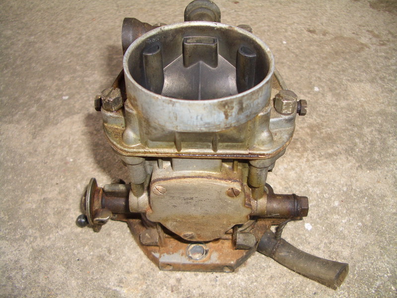

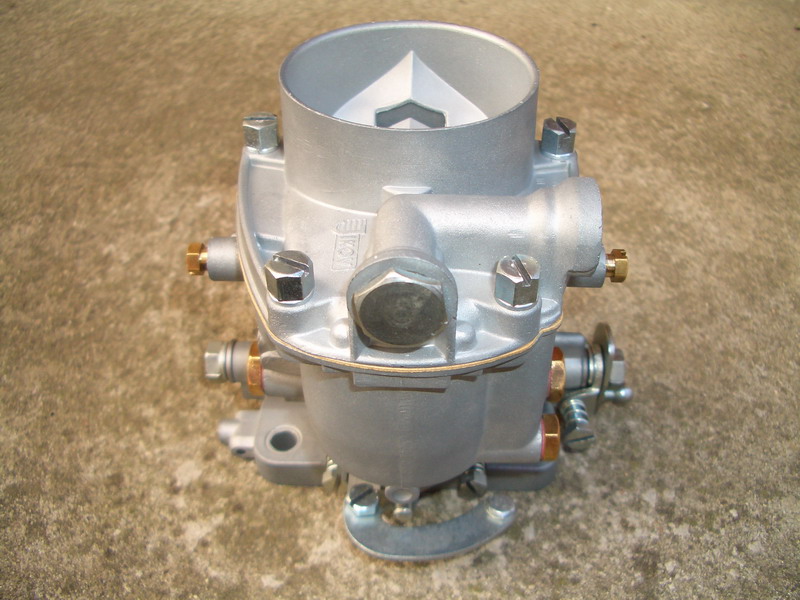

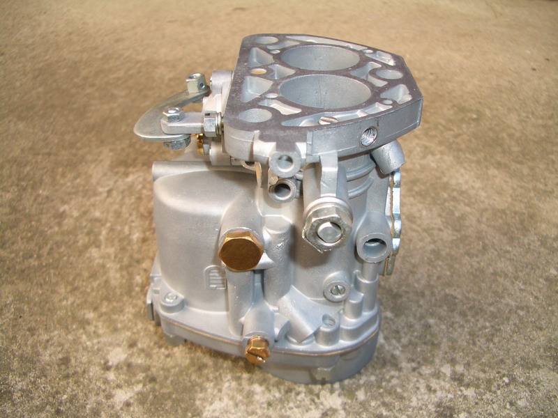

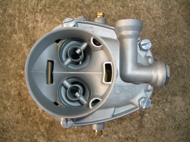

Konecne sa po pracovnej sezone dockala moja celtrala aspon nejakej starostlivosti a konkretne kompletny repas karburatora (na fotkach je vidno rozdiel pred a po).

Pekné, to si robil sám?

Pěkné, čím si to čistil?

Ja som ten karbec necistil, nechal som to radsej na odbornikov (Retroservis v Presove).

Když sám -stačí koupit 2l octa a rozebrat do šroubku a uvařit jako nudle v tom octu a je to to samé...
no -co stolí ocet nevím...

Když je to takto kvalitně vyčištěné, tak to vypadá dobře ,ale nesměl by se tam následně dávat benzin nebo spíš ten bordel co se zde prodáva ,aby to tak zůstalo.
Ale zajímalo by mě ,jak tyto firmy řeší především hlavní problém s opotřebovanou hřídelkou klapky karburátorů , respektive s jejím uložením.

No to by mně taky zajímalo ....nedávají tam třeba nějakou mosaz či jinou vložku??

Já jsem tohle již dělal na Zenithu. Jen by mě zajímalo jestli to jde i na těchto karburátorech.Zatím jsem neměl čas vykuchat nějaký starý karbec ze 603, jestli tomu nebude nic bránit.
Hřídelka je vydřená a uložení rovněž, takže se udělá silnější hřídelka a k tomu průměru se vystruží i uložení.

Nebolo škoda eur dávať ich do opravy karburátora na elektrocentrálu?Veď nový,nepoužitý sa dá obstarať za 10-15e

Novy, nepouzity sa mi nepodarilo zohnat (asi som hladal na nespravnych miestach), tak som to vyriesil repasom, ale ak by si vedel o nejakych novych mal by som zaujem do buducna (2-3 ks).
Keby som to mal riesit z pohladu penazi, tak tu centralu nebudem ani pouzivat kvoli jej spotrebe, resp. ani by som ju nekupoval. Na druhej strane uz mi niekolkokrat usetrila kopec namahy (casu a tym padom aj penazi) kedze na mieste kde ju mam zatial nemam elektricku pripojku a mne aj pocuvanie osemvalca "pohladi dusu" tak spojim prijemne s uzitocnym. Urcite by som bol radsej keby som mal novy karbec za 10-15 evri, ale vlasi si kvoli tomu trhat nebudem.
Ked to zhrniem, tak ano bola skoda davat tolke eura za opravu, ale neriesim to, z biedy ma tych "par" eur nevytrhne a spavat budem kludne aj tak.
