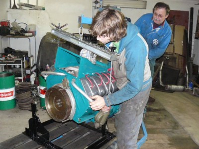

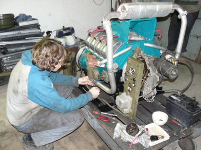

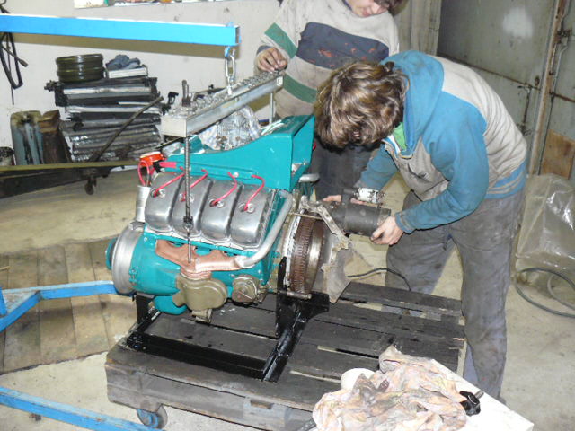

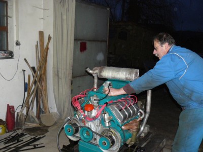

Tak jsme konečně dodělali motor do kačeny. Včera večer byl první start. Mimo zapomenuté zatky v tělese olejového filtru :mrgreen: se start povedl na poprvé, vlastně na podruhé. Zatím ani kapka oleje, jenom otvora při volnoběhu trochu klepe, :mrgreen: :mrgreen: :mrgreen: při zvýšení otáček cca 1000 , vše zmizí. Zatím nevím jestli to ignorovat, nebo to zkusit řešit.
usazení do stojanu a zapojení pro start
3, 2, 1, start
a běží
